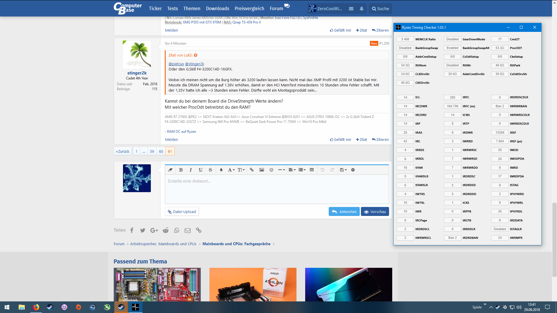

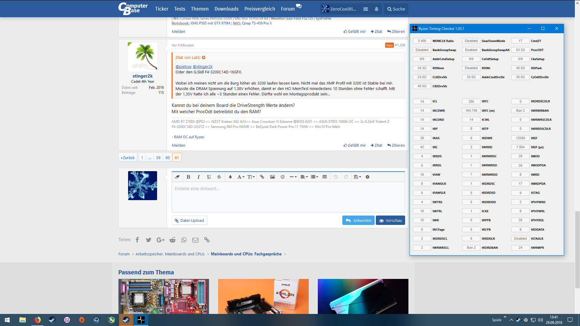

Kannst du bei deinem Board die DriveStrength Werte ändern?
Mit welcher ProcOdt betreibtst du den RAM?
IXI_HADES_IXI schrieb:
Hast du auch ACO oder Far Cry 5? Würde gerne wissen ob der Ram beim 8700K wirklich so viel bringt. Mein 8700K läuft ebenfalls auf 5 Ghz, hab allerdings keine optimierten Arbeitsspeicher... Könnte da dann meine Ergebnisse auch posten und vergleichen...
Der integrierte Benchmark würde mir vollkommen ausreichen...
FC5 ja, ACO nein. Ich kann später FC5 in 720p low und 1080p High/Ultra posten.
Vorweg: Im CPU limit bringt RAM enorm viel.
Bei mir musste ich auch viel mit den Widerständen testen bis alles stabil war.
@stinger2k
Ja, DriveStrength kann ich ändern. Beim XMP Profil hab ich es stock gelassen.
Beim übertakten hab ich die Werte aus dem Ryzen DRAM Calculator genommen:
ProcODT auf 53
die 4 Drivestrain auf 20
