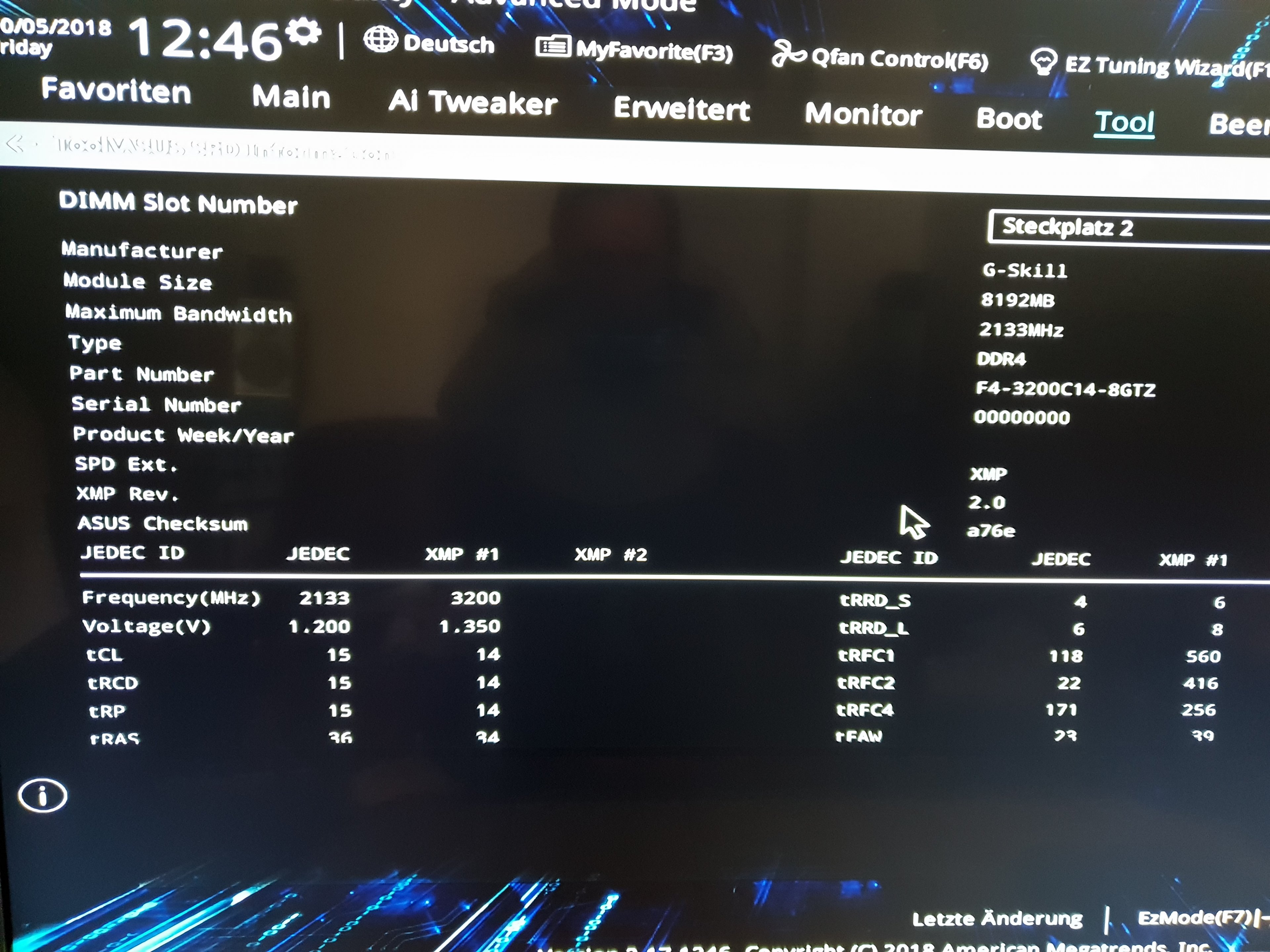

Edit: Ok, sehe, dass die 2666 nur per XMP anliegen. Was passiert denn dann bei Ryzen wenn man das D.O.C.P Profil nicht lädt? Läuft der dann auch 2400?
Alle RAM Riegel die ich bis jetzt in der Hand hatte und das waren eine Menge laufen mit 2133 MHZ, außer Samsung B Riegel, die werden mit 2400 MHZ ausgeliefert (z.B. Flare X), wenn du kein Profil aktivierst laufen die mit 2133 MHZ oder bei den B Riegeln mit 2400 MHZ.

Das ist kompletter Schwachsinn, alle werden mit JEDEC 2133 MHZ ausgeliefert und über XMP auf 2666 MHZ "gezogen", du hast echt keine Ahnung! Übrigens gehört das XMP Profil zum SPD, darüber wir es ja im Bios aktiviert, aber ohne diese Aktivierung laufen alle in 2133 MHZ.
Jedenfalls die letzten 50 Kits die ich in der Hand hatte.
Das gebe ich gerne umgehend an dich zurück. Wenn man keine Ahnung hat, einfach mal die.....

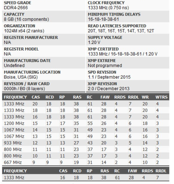

So sieht ein korrekt programmiertes SPD von einem Crucial Balistix Sport aus.
Beinhaltet sowohl korrekte JEDEC SPD Werte bis DDR4-2666, als auch die XMP Werte für die höchste zugelassene Geschwindigkeit. Das G-Skill es nicht gebacken bekommt korrekte Werte in ihr SPD einzubauen und auf Boards ohne OC nur mit 2133 läuft, ist deren Problem. Es steht wenigstens für alle öffentlich sichtbar auf deren Webseite.
Das passiert mit allen RAM Riegeln, völlig egal von welchem Hersteller und ich habe davon mind. 50 in den letzten 2 Jahren verbaut, egal ob Crucial Ballistic mit 2400 oder 2666MHZ oder Corsair RAM mit 2933 oder 2600 MHZ oder sonst einem Hersteller!
Alle laufen wenn du sie einsteckst mit 2133 MHZ bzw. 2400 MHZ und man muss im Bios das Profil aktivieren!
Du kannst doch nicht das bestreiten, was ich mind. 50mal mit eigenen Augen, bei völlig unterschiedlichen Herstellern gesehen habe.
Baue mal lieber selber was zusammen, bevor du hier Schwachsinn erzählst!

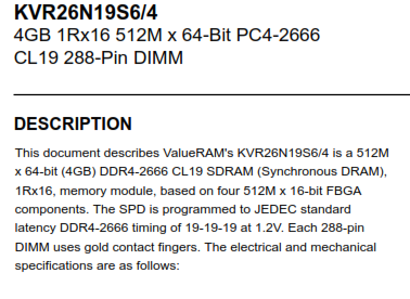

Ich mache sowas seit 15 Jahre beruflich, erzähle mir keinen Bullshit. XMP gibt es nur auf OC Boards und ALLE normalen Module die du in OEM Rechner vorfinden wirst, ob sie von Samsung, Crucial, Kingston, AData oder sonst einem der grossen Hersteller kommen sind entsprechend korrekt in SPD gekennzeichnet und laufen ohne irgendwas im Bios einstellen zu müssen mit den schnellsten spezifizierten Werten.
Wenn du ein DDR4-2666 Modul kaufst, wird dort auch DDR4-2666 im SPD Eprom drin stehen. Ausser du kaufst eben bei G-Skill ein oder sonst ein anderes Modul was explizit als OC Modul deklariert ist. Bevor du weiterhin hier einen Schwachsinn erzählst, schaue dir mal die Datenblätter bei Kingston, Adata, Crucial oder Samsung an. Bilder von diesen Datenblättern habe ich hier bereits veröffentlicht.
Ich hab letzte Woche auf einem Gigabyte Z370 Aorus Gaming Board zwei Riegel Crucial Balistix verbaut, dieser lief im Bios auch nur mit 2133. Auch wenn die SPD Werte bei denen richtig eingetragen sind für 2666, stellen viele Boards trotzdem auf 2133. Man muss im Bios dann das XMP Profil laden (oder Werte selbst eintragen).
Edith:
Es war übrigens dieser Riegel hier: 8 GB Riegel
Reaktionen: Gortha und DonL_
Danke Aldaric, ich habe überigens noch nie ein Board gesehen, dass nicht 2133 MHZ am Anfang geladen hat und ich habe jede Menge Crucial Kits verbaut.
