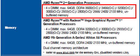

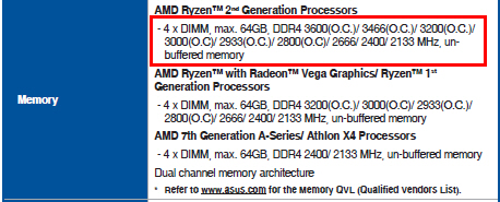

Rein aus Interesse habe ich mal nachgeschaut, zu dem besagten Mainboard ASRock Taichi X470 .. und was sehe ich da?
  • Supports DDR4 3466+ (OC)
Was OC ist und außerhalb von AMDs Vorgaben ist! ich rede von stock. Ich muss schon sagen, Aldaric87 ist ein richtiger Witzbold... hat er mich doch reingelegt.^^

Übrigens sieht man den Unterschied von OC und nicht OC gut im Handbuch vom prime X470-pro:

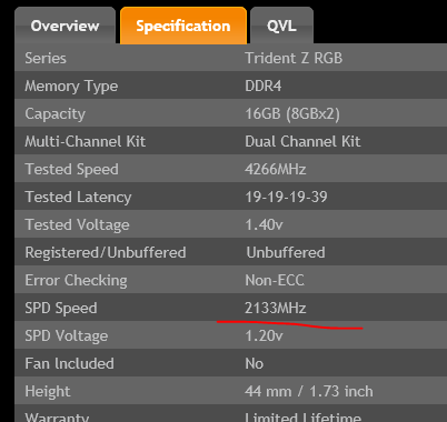

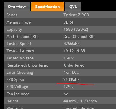

xexex schrieb:
Bei G-Skill steht auch die höchste Geschwindigkeit fast immer nur mit DDR4-2133 im SPD drin. Das ist kein Geheimnis!
Wer G-Skill Module kauft, braucht ein OC Board. Auf allen anderen Boards laufen diese Module nur mit Handbremse und nicht einmal mit von Herstellern spezifizierten Werten.
Ich besitze ja ein OC Board mit Unterstützung für 4133 RAM und dennoch wird der RAM ohne Laden des XMP Profils auf 2133 gestellt.

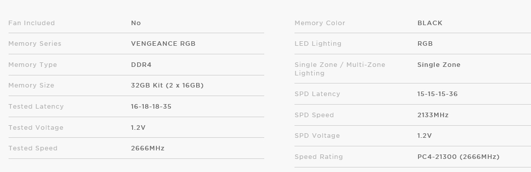

Drücke ich mich so undeutlich aus? Spezifiziert sind für deine CPU 2666, in deinem G-Skill Speicher stehen 2133 als höchste Geschwindigkeit und ein XMP Profil mit OC Werten. Kein Board dürfte sofort XMP nutzen sondern sich auf die JEDEC Werte verlassen.
Hättest du einen entsprechenden Speicher gekauft, würde das Board auch nicht auf 2133 zurückfallen. Das Problem ist nicht einmal G-Skill spezifisch. Hier mal am Beispiel Corsair
Value Select
Vengeance
Der Punkt ist alle "normalen" Module laufen problemlos mit der höchsten Geschwindigkeit. Bei fast allen OC Modulen MUSS man die Werte im Bios einstellen. In einem PC wo sich die Werte nicht ändern lassen, sind solche Module unbrauchbar.
