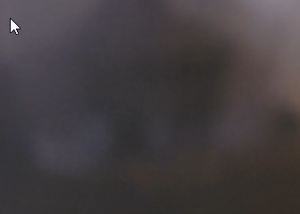

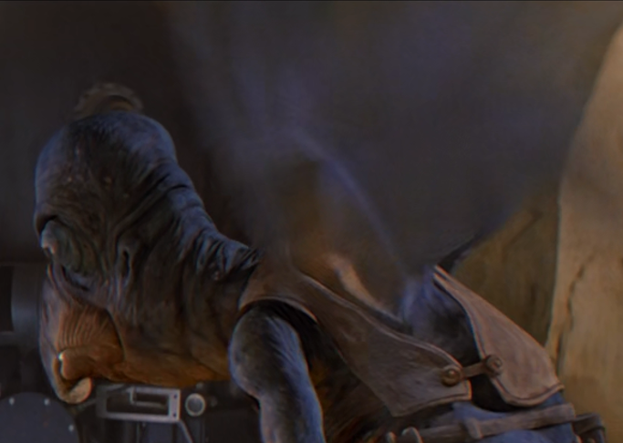

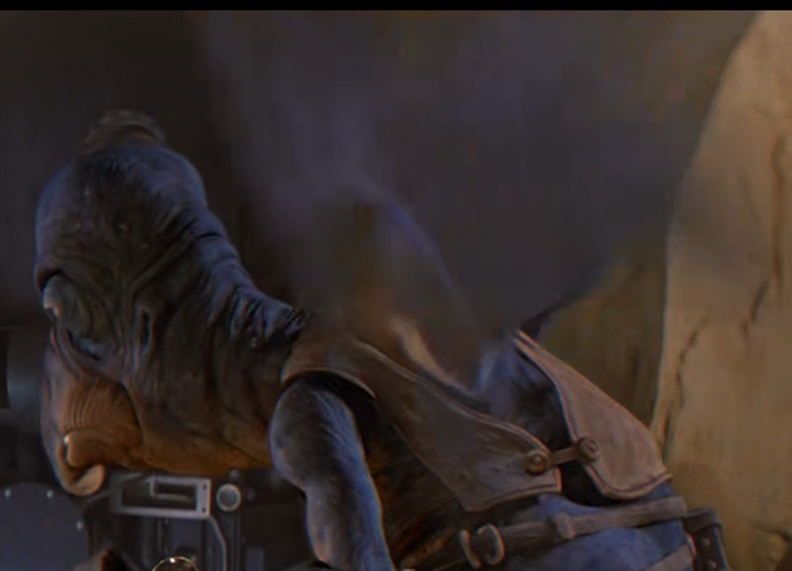

Intel QS liefert mittlerweile wirklich gut ab, auch hier habe ich vor kurzem mit anonymus0815 eine sehr ausführliche konstruktive Diskussion geführt und wir sind uns nachweislich einig geworden das QS und GPU Encode absolut unentbehrlich sind wenn sehr viel oder sehr schnell encodiert werden muss.

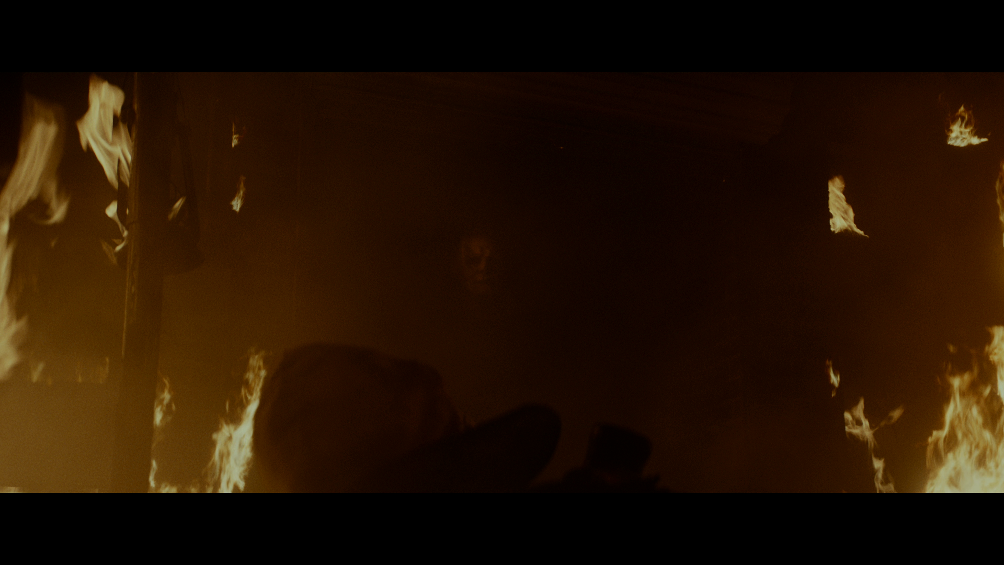

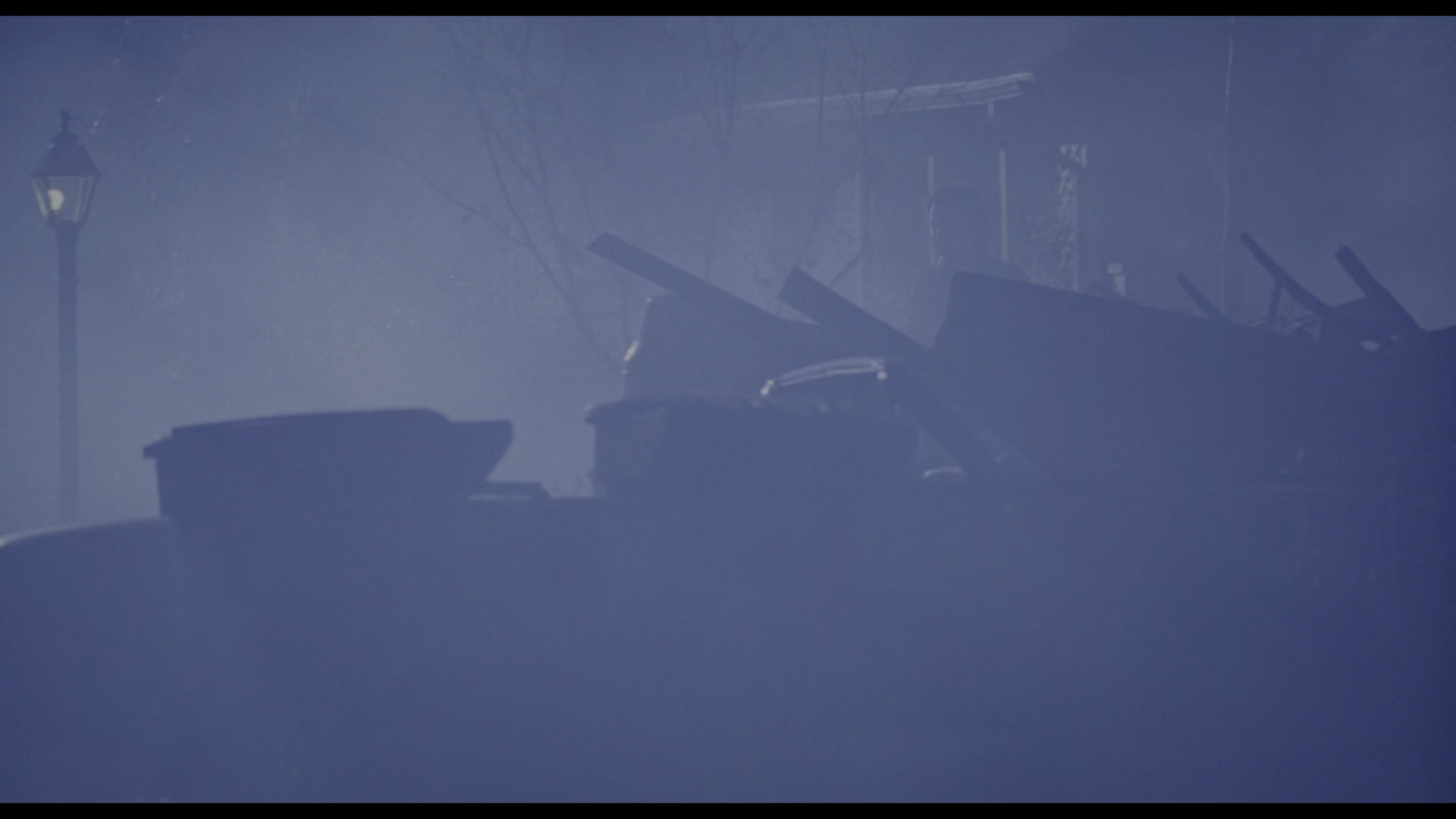

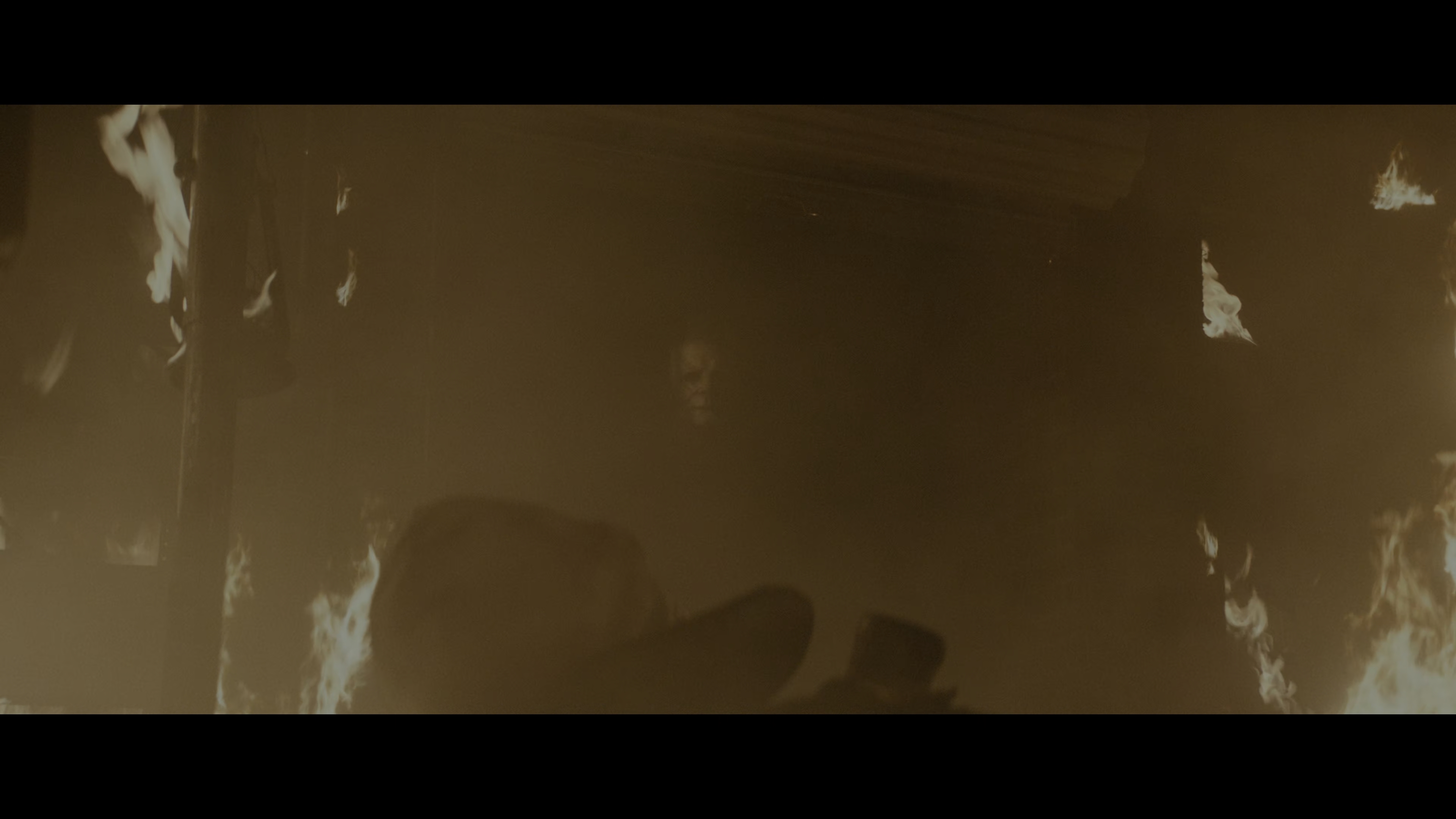

Die Qualität haben wir mit RF18 1080p Quellmaterial antreten lassen, ich kann mal die Bilder hochladen und ihr werdet sehen was ich meine.
2023-04-21 19_40_35-Video Comparison.png2023-04-21 19_40_27-Video Comparison.png
2023-04-21 19_13_11-Video Comparison.png2023-04-21 19_12_54-Video Comparison.png
Man erkennt glaube ich sofort die Blöckenbildung bei sehr schnellen Bewegungen, gleiches Spiel mit sehr feinen Strukturen oder Sachen wie Nebel und Feuer
(Der Endgegner für jeden Encoder, schummriges Licht, Nebel oder Rauchschwaden oder schäumendes Wasser und Flüsse)

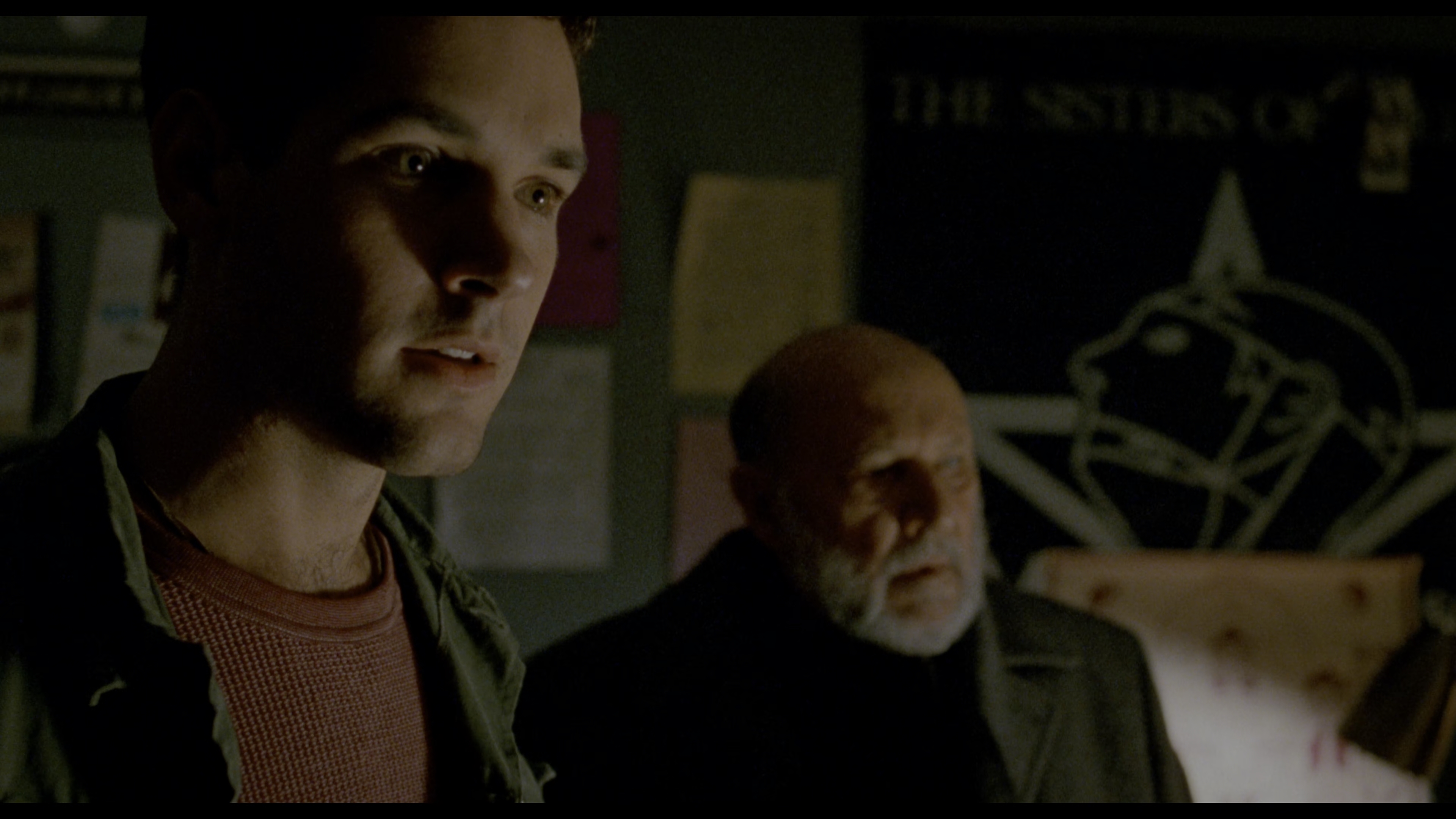

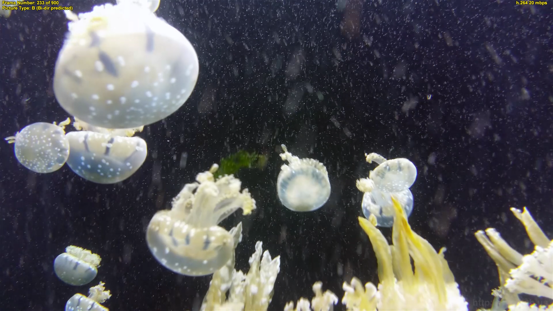

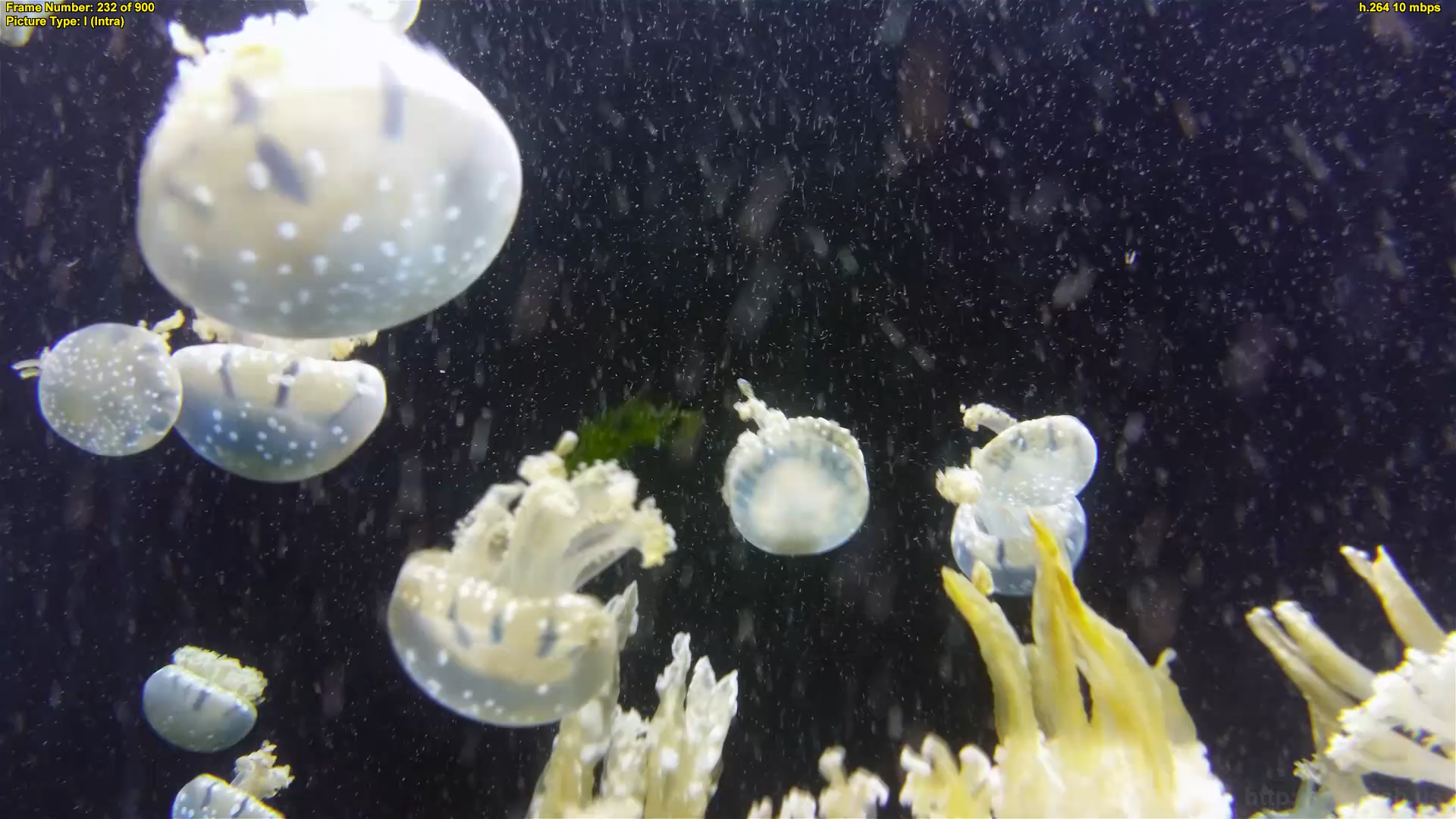

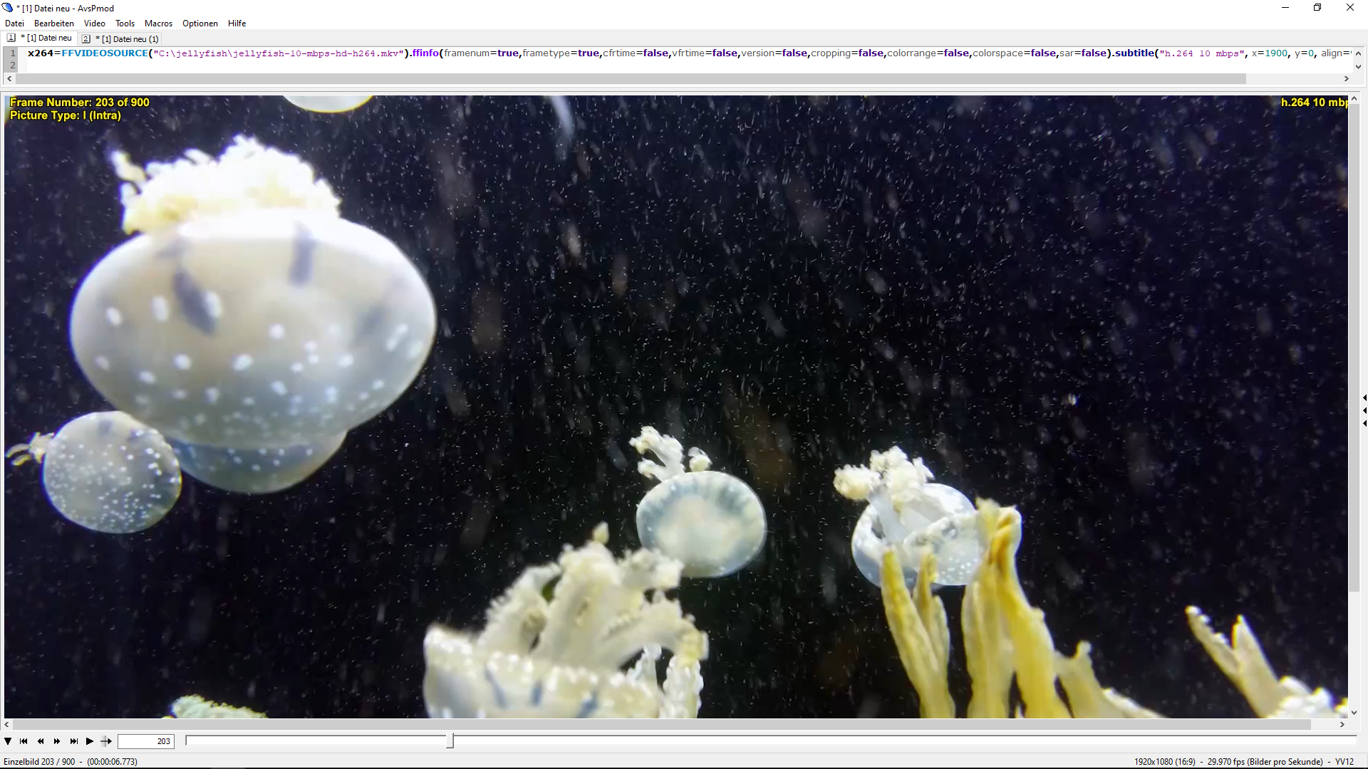

So habe dann mal ein paar Tests gemacht. Intel ist besser als AMD und wie erwartet ist die CPU mit CRF am besten. ICQ16 macht mich nicht mehr zufrieden. ICQ13 passt besser. Problem ist nur, diese Erkenntnis passt nur zu diesem Stück Video und jedes Mal eine Probe machen zu müssen, habe ich keine Lust drauf. Das alles bringt mich immer mehr durcheinander :freak:
Testfile / Remux ohne Tonspur, Dauer 47sek.:
File size : 510 MiB
Overall bit rate : 90.6 Mb/s
Encoded, CPU 10bit, QSV decodierung, qualität mittelmäßig, CRF16, 6.55min:
File size : 116 MiB
Overall bit rate : 20.6 Mb/s
Encoded, CPU 10bit, QSV decodierung, qualität mittelmäßig, CRF20, 05.06min:
File size : 58.8 MiB
Overall bit rate : 10.5 Mb/s
Encoded, QSV Intel 10bit, QSV decodierung, max. qualität, ICQ13, 0.30min:
File size : 233 MiB
Overall bit rate : 41.5 Mb/s
Encoded, QSV Intel 10bit, QSV decodierung, max. qualität, ICQ16, 0.29min:
File size : 143 MiB
Overall bit rate : 25.5 Mb/s
Encoded, VCE AMD 10bit, QSV decodierung, max. qualität, CQ25, 0.27min)
File size : 139 MiB
Overall bit rate : 24.8 Mb/s
Und hier die Bilder:
EDIT:
Also wenn man sich die Bilder hier im Forum anguckt, dann bemerkt man nicht viel Unterscheid. Wenn ich sie aber in Vollbild auf meinem 34Zoll Monitor öffne, dann sehe ich viel mehr Unterscheid.
  • 1 (Encoded, CPU 10bit, QSV decodierung, qualität mittelmäßig, CRF16, 6.55min).mkv_snapshot_00....jpg
  • 1 (Encoded, CPU 10bit, QSV decodierung, qualität mittelmäßig, CRF20, 05.06min).mkv_snapshot_00...jpg
  • 1 (Encoded, QSV Intel 10bit, QSV decodierung, max. qualität, ICQ13, 0.30min).mkv_snapshot_00.4...jpg
  • 1 (Encoded, QSV Intel 10bit, QSV decodierung, max. qualität, ICQ16, 0.29min).mkv_snapshot_00.4...jpg
  • 1 (Encoded, VCE AMD 10bit, QSV decodierung, max. qualität, CQ25, 0.27min).mkv_snapshot_00.46.791.jpg

    2 (Encoded, QSV Intel 10bit, QSV decodierung, max. qualität, ICQ13, 0.30min).mkv_snapshot_00.3...jpg
  • 2 (Encoded, VCE AMD 10bit, QSV decodierung, max. qualität, CQ25, 0.27min).mkv_snapshot_00.37.031.jpg
Reaktionen: _anonymous0815_
Ja ich wollte gerade sagen, ich sehe beim schnellen Wechseln der FOrumsbilder nahezu gar nichts an Unterschied. Bis auf die sich leicht veränderne Körnung. Das Sample ist ein gutes Beispiel für Denoiser, hier könnte man nochmal die Filesize halbieren, du kannst ja gerne mal dein Sample zur Verfügung stellen und schauen was andere rausholen :D Ich würde es probieren wollen.
PS: natürlich nur rein hypothetisch über eine pn oder so...wir wollen ja keine Urheberrechtsgeschützten Inhalte verbreiten...In Minecraft würde man es so machen glaube ;)
Ich sehe da überraschenderweise auch keinerlei Unterschied, was mich schon ein bisschen wundert, da alles wirklich nahezu gleich wirkt. Aber vielen Dank für die Mühe, finds immer wieder gut, sich mit Gleichgesinnten auszutauschen!
Reaktionen: magnexx
Nur mal so am Rande. Der Screenshotvergleich ist in der Regel trügerisch und verfälscht die Einschätzung über die Qualität des Encodes, wenn man keine Info darüber hat, um welche Frametyp es sich handelt.
Die Softwareplayer springen bei Nutzung der Seekbar zum nächsten Keyframe, also I-frame. Speichert ihr jetzt den Frame als Bild, vergleicht ihr mit hoher Wahrscheinlichkeit I-frames untereinander.
I-frames sind immer Frames mit der höchsten Qualität in einem Encode. Sinnvoller und aussagekräftiger ist es also B-frames untereinander zu vergleichen. Nun zeigen VLC, MPV oder MPC-HC den jeweiligen Frametyp leider nicht an und man muss sich mit anderer Software behelfen.
Dazu nimmt man am Besten AvsPmod und das FFmpegSource Plugin (ffms2)
Dabei geht man wie folgt vor:
  • Installieren von Avisynth+
  • Entspacken der Dateien FFMS2.avsi, ffmsindex.exe, ffms2.dll und ffms2.lib aus FFMS2 in den Pluginordner von Avisynth+
  • Downloaden von AvsPmod (ist portable)
Nach dem Starten von AvsPmod könnt ihr euch eine neuen Tab generieren und die Videodatei mit folgendem Script (siehe unten) laden. Man kann sich bequem mehrere Tabs erstellen und mittels Mausrad oder den Ziffern auf der Tastatur zwischen den Videos hin- und herspringen und im Reiter Video den Frame auch als Bild speichern.
Code:
x264=FFVIDEOSOURCE("Dateipfad_Video.mkv").ffinfo(framenum=true,frametype=true,cfrtime=false,vfrtime=false,version=false,cropping=false,colorrange=false,colorspace=false,sar=false).subtitle("h.264 20 mbps", x=1900, y=0, align=9)
Interleave(x264)
Crop(0,0,-0,-0)
Die Werte für Codec, Subtitle und Crop natürlich entsprechend anpassen.

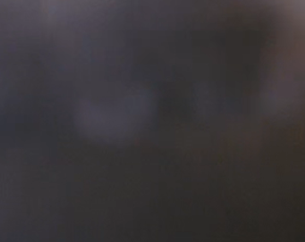

Ich habe Avidemux installiert und die Bilder gespeichert. Speichert es automatisch in B-Frames oder muss ich das irgendwie auswählen / einstellen?
Die Unterschiede der Bilder von MPC-HC (I-Frames) sind größer als die Unterscheide der Bilder von Avidemux (B-Frames ?). Das widerspricht aber der Aussage von x264.exe:
x264.exe schrieb:
Ich wollte damit ausdrücken, dass man zwischen den I-frames oft nur einen minimalen oder sogar keinen Unterschied sieht und die wirkliche Qualitätsminderung erst sichtbar wird, wenn man sich die B-frames anschaut
Was cool ist, dass Avidemux die Bilder mit den HDR Infos abspeichert und MPC-HC die Infos entfernt hat.
Anbei der neue Versuch inkl. I Frame Bilder und B Frame Bilder... Die dunkleren Bilder (mit HDR Infos nehme ich an) sind von Avidemux. Die Bilder von Avidemux in PNG (müsste glaube ich verlustfreier als JPEG sein)
(1)-023 (Sample) - Länge 58 Sekunden, 505MB
(1)-023 (Encoded) CPU, QSV Decodierung, h265, 10bit, Qualität mittelmäßig, CRF16 - 07.22min, 118MB
(1)-023 (Encoded) Intel QSV, h265, 10bit, max. Qualität, ICQ16 - 00.35min, 120MB
(1)-023 (Encoded) Intel QSV, h265, 10bit, max. Qualität, ICQ13 - 00.35min, 231MB
  • (1)-023 (Encoded) Intel QSV, h265, 10bit, max. Qualität, ICQ16 - 00.35min.mkv_snapshot_00.10.002.jpg
  • (1)-023 (Encoded) Intel QSV, h265, 10bit, max. Qualität, ICQ13 - 00.35min.mkv_snapshot_00.10.003.jpg
  • (1)-023 (Encoded) CPU, QSV Decodierung, h265, 10bit, Qualität mittelmäßig, CRF16 - 07.22min.mk...jpg
  • (1)-023 (Encoded) CPU, QSV Decodierung, h265, 10bit, Qualität mittelmäßig, CRF16 - 07.22min.png
  • (1)-023 (Encoded) Intel QSV, h265, 10bit, max. Qualität, ICQ13 - 00.35min.png
  • (1)-023 (Encoded) Intel QSV, h265, 10bit, max. Qualität, ICQ16 - 00.35min.png
