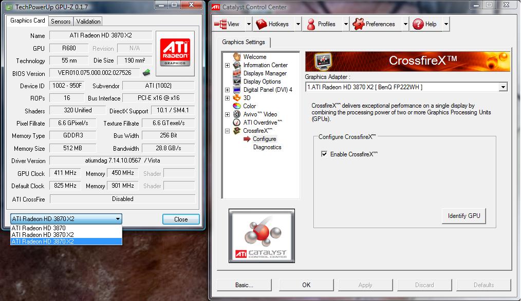

Gibt es eine Möglichkeit CrossfireX zu testen. Ob beide Grakas benutzt werden.
Ausser ihrgendwelche Spiele. Wie hier bei den Bild wird mir in CCC angezeigt das es geht und in GPUz das es nicht geht. Beide Karten werden erkannt und Treiber sind alle aktuell und richtig installiert.
ATI Tool merk ich nix, genau wie bei 3dMark der was es nicht unterstützt warscheinlich.
Und bei Crysis naja... bei der 3870x2 ist es wirklich bischen schneller (aber nur wenn nur die Karte drin ist und nicht beide)
Wenn ich beide Karten drin hab und CFx aktiviert ist benutzt er NUR die normale 3870 und nicht beide ...
Hab Vista Ultimate 64bit
Normalerweise macht das ein Frame-Counter.
Du stellst ein sehr stark GPU-Limitiertes Setting ein (sehr hohe Auflösung, sehr hohe BQ-Settings) und steckst dann mal Karten aus und in das System und beobachtest dabei die FPS. Geht wohl in jedem Game :-)

Könnte das evtl daran liegen das der 2te PCIe x16 nur als x4 genutzt werden kann(elektrisch, nicht mechanisch)?
Wäre nur so eine Vermutung...
Gruß Shoom
Ja, Nur meine 3870x2 ist pci-e x16, die normale 3870 ist x4. Mehr kann mein board nicht.
Mir ist aufgefallen das wenn beide Karten eingebaut habe und Crysis oder Stalker spiele nur meine "HD3870" benutzt wird und nicht die "HD3870x2" oder beide. Egal ob CFx ein oder aus :(
