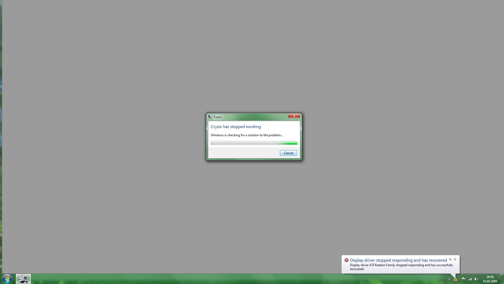

Spiele seitdem ich meinen neuen Rechner habe Crysis und es lief auch einwandfrei bis ich beim letzten Level angekommen bin. Seitdem ich unters Deck bei dem Schiff musste fing das Spiel an alle 2-3 Minuten abzustürzen und Windows 7 sagte mir nur, dass Crysis nicht mehr Ordnungsgemäß funktioniert und es geschlossen wird. Außerdem kam immer eine weitere Fehlermeldung die ich aber nicht mehr richtig lesen konnte bzw. ein Bild machen konnte, da es immer verdammt schnell wieder verschwand. Nun hab ich es geschafft und will es euch einfach einmal zeigen. Installiert ist der neueste Patch von Crysis, Mster Config 3.01 Final und auch der neueste Treiber für meine HIS HD4870 1GB. Ich hoffe Ihr könnt mir helfen, allerdings hab ich schon viel gegoogelt und wie es scheint bin ich nicht der einzige mit Crysis-Problemen :rolleyes:

Die vermutliche Ursache für das Problem steht unten rechts !
Die Graka oder Treiber hat nciht mehr reagiert und wurde recovered/widerhergestellt.
Wäre dies nicht eingetreten, wär sogar das ganze System stehen geblieben, dann hätteste resetten müssen.
Dieses Feature nennt sich (zumindest bei ATI) VPU Recover.
Jetzt zur Ursache für das Problem:
Da kann es nämlich mehrere geben soweit ich das weiss....
Entweder hast du die Graka übertaktet und diese kommt nicht damit klar,
eine andere Möglichkeit könnte sein, dass die Karte während der Auslastung zu heiß geworden ist.
Anonsten könnte es auch an einem reinen Software Problem liegen, wie unausgereifte Treiber, es liegt an Seven selbst, oder an Crysis.
Guck ma dass du mit Ati Tray Tools oder einer anderen Funktion auch während des Spielens die Temperaturen überprüfen kannst, wäre auf jeden Fall meine erste Maßnahme...

Das Problem bestand mit Win 7 32 Bit und eben hab ich mir 64 Bit installiert. Auf 64 Bit dachte ich es würde gehen, allerdings musste ich nach ca. 10 Minuten feststellen, dass es doch wieder abstürzt.
Also sollte ich dann wohl am besten mal mein BIOS updaten ?!
Naja, hab mir das Update mal gezogen von Asustek, aber was soll ich nun mit dieser .rom Datei anstellen ?
Sooooo ... Bios Update ist drauf. Eben mal Crysis gestartet. Lief zwar ne Minute länger aber dann, wieder abgestürzt -.-
Takte deine 4870 mal auf Standarttakt zurück falls du die übertaktet hast, diese Fehlermeldung kommt bei mir auch(aber in deutsch), das liegt bei mir daran, dass ich zu hoch übertaktet habe.

3. @ Adam Gontier ... habe ich versucht. Unter den normalen Taktraten hat es angefangen mit abstürzen, unter den hohen Taktraten hat sich das Problem auch nicht gelöst und unter niedrigeren Taktraten genauso wenig. Teils denke ich es liegt an Win 7, eben weil es noch eine Beta ist. Zum anderen Teil denke ich es liegt an Crysis selbst, da viele meinten es würde des öfteren abstürzen. Naja mal sehen. Falls trotzdem noch mehr Vorschläge haben, bin ich für jeden dankbar !

Temperaturen sehen ok aus (zumindest laut CCC) mit diesen ATI Tool hab ichs irgendwie nicht hingekriegt xD
Des weiteren: Mster Mod schon deinstalliert. Hat leider auch nichts gebracht.

Ich habe von Ati Tray Tools geredet, nicht vom AtiTool, das haste dir selbst in den Kopf gesetzt, außerdem sollst du das während der Belastung beim spielen anschauen und dann hier posten und nicht im Windowsbetrieb und dann mit CCC auslesen und "Temperaturen sehen ok aus" kannste dir auch sparen, sowas wird und wurde schon immer in Zahlen ausgegeben, wenn dich einer fragt "Wieviele Kühe haste vorm Haus stehen, drei oder sechs?" antwortest du doch auch nicht "mehrere"
Ok ok ... ruhig bleiben =)
Erstmal meinte ich ATI Tray Tools mit "Ati Tools"
Zum anderen meinte ich mit "sehen ok aus" so 55-60° C
Besser ?
55-60°C kurz nach dem Zocken sind möglich, allerdings guck mal bitte dass du unter Ati Tray Tools:
>Werkzeuge & Einstellungen > BildinBild Anzeige > Haken bei Anzeige aktivieren
dann unter Flash OSD: Ständig nicht verstecken und GPU Temperatur (und alle anderen Temperaturen) aktivierst.
Dann Spiel/Crysis Benchmark starten und Temperaturen beobachten, was war die höchste, die angezigt wurde ?
