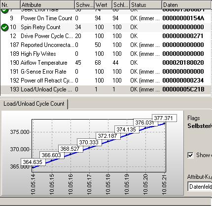

Bei meiner Netbookplatte meldet es mir schon seit längerem "Aktuell schwebende Sektoren" und "Nicht korrigierbare Sektoren" (jeweils 2 Stück) und die Platte läuft immer noch ohne Probleme. Checkdisk meldete auch keine Probleme.
Wem soll man nun trauen?
Sicherheitskopien hab ich vorsorglich auf der ext. HD.

Schwebende Sektoren sind meines Wissens nach Sektoren wo es bereits Lesefehler gegeben hat, die Platte dem Sektor aber noch einen Schreibversuch gibt um sich selbst zu reparieren.
Generell wird HD-Tune Error Scan und auch chkdsk keinen Fehler finden, da die Festplatte bereits 5 Sektoren auf 5 Ersatzsektoren umgelagert hat. Somit gibt es keine Speicherplatzreduktion durch fehlerhafte Bereiche.
Allerdings sollte man sich natürlich im Klaren sein, dass ein plötzlicher Anstieg von gestern auf heute schon einen größeren Schaden aufzeigt. Ich würde die Daten sichern (falls nicht bereits geschehen) und ne neue Platte holen. Die alte kannst du noch weiterverwenden, aber wenn nur temporäres oder unwichtiges draufwerfen.
Also: HD Tune findet auch die 5 wiederzugewiesenen Sektoren.
Beim Quick Scan findet er zwar keine beschädigten Sektoren. Ohne Quick Scan hat er bis jetzt aber bereits zwei gefunden.
Sieht wohl nicht so gut aus...
Werde jetzt mal das Schlimmste befürchten.
Edit: die "defekte" Platte mit den 5 wiederz. Sektoren hat 1800 Stunden bei knapp 500 Anschaltvorgängen.
Meine einzige "gesunde" Alternative laut Crystal ist eine Platte mit 20000 Stunden bei knapp 3000 Einschaltvorgängen.
Kann ich das guten Gewissens nehmen? Ercheint mir recht viel zu sein...
