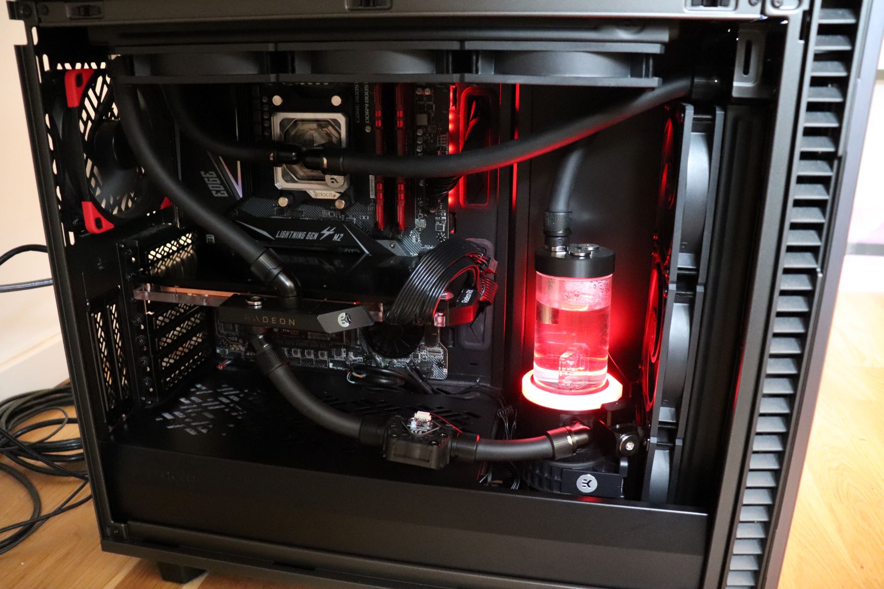

Tag zusammen,
Ich hätte gerne Eure Meinung bezüglich Optimierungspotential meines Custom Loops.
Als Referenz nehme ich mal einen TimeSpy Run der bei mir folgende Ergebnisse liefert:
GPU Power Consumption: 255W
GPU T: ~73°C
GPU Junction T: ~90°C
CPU T: ~60°C
Ambient T: ~25°C
Wasser T: ~40°C
Bei dem Setup:
  • CPU 3900X
  • GPU 6800XT
  • 2x360 EK SE Radis, Vorne PULL, Oben PUSH
  • Define 7 mit offener Front
Sind die Temps Eurer Meinung bei dem Setup normal oder lässt sich da noch was rausholen (z.B. die Lüfter oben lieber im Pull zu betreiben)? Das könnte ich natürlich einfach mal probieren, da muss ich die Loop nicht auseinander pflücken.
Ich hatte auch schon überlegt einen zusätzlichen externen Radiator zu verwenden ODER den oberen Radiator nach draußen zu verlegen damit er Frischluft bekommt.
Vielleicht hat ja jemand schon mehr Erfahrung mit dem Gehäuse oder so einem Setup und hat hilfreiche Tipps oder mache ich mir hier unnötig Gedanken und erliege meinem Basteldrang? :D
Danke Euch.
MO-Ra extern setzen, anders wird da nicht mehr viel zu optimieren sein. Interne Radiatoren sind eben immer ein Kompromiss.

Mitn Mora 420 haste vermutlich 25c Wasser nur soviel dazu. Du brauchst mehr Radifläche in welcher Form auch immer um was zu verbessern.
Die Temps sind doch soweit ganz ok.
Die GPU Temp ist vielleicht nicht die beste aber alles im Rahmen.
Wie ist denn die Lautstärke so?
Ich habe mit einem ähnlichen Loop auch ähnliche Temperaturen.
CPU ist bei mir im Bereich 70-75 Grad, aber das ist beim 5800x auch normal. Meine RTX 2070 geht auf knapp 65 Grad unter Last.

Lautstärke ist gut, die Arctic P12 laufen so auf 800-900 bei meiner aktuell eingestellten Kurve über die Wassertemperatur. Die Regelung hatte ich auch schonmal basierend auf Delta.
Habe mal nochmal einen Testlauf mit Fans auf 100% gemacht im TimeSpy. Viel hat das nicht gebracht, vielleicht so 3°C im Schnitt zu meiner Kurve.
Nunja einen ganzen Mora würde ich mir glaub ich nicht zulegen. Dachte wenn dann an einen zusätzlichen 360er extern mit den neuen Alphacool Radiator Füßen oder wie gesagt den aktuellen Oben nach draußen auf den Deckel verfrachten ...

Kommt auf dein Gehäuse an ;)
Ich hab fünf Radiatoren intern.
@Bitopium
In dem Gehäuse hast du keine große Chance mehr zu machen, höchstens einen 120/140er hinten an den Lüfterslot, da müsste dann aber Radiator oder Lüfter an der Außenseite montiert werden, wenn intern überhaupt was rein passt.
Ansonsten kannst du Radiatoren gegen leistungsstärkere tauschen, aber das wird keine großen Sprünge machen.

Ich glaube, das die Temps für die Konstellation im Rahmen sind.
Mehr Radiator Fläche wäre das effektivste in deiner Konstellation.
also irgendwas externes.
Ich hatte vor meinem nova einen stinknormalen 420er draußen. Geht auch ;)
Wenn’s richtig ordentlich und dauerhaft sein soll ,sowie Geld net so drückt: Mora3\Nova oder ähnlich.
achja: alternativ größeres case :)

Würde auch sagen: Beide Radis rein und hinten raus. Ist etwas knapp, könnte aber funktionieren. Sonst noch unten ein bis zwei einblasende, hinten rein und vorne und oben raus?
Ich mich dünkt, dass der GPU Block schlecht sitzt. 90° Junction Temp (Ram Junction oder overall?) und auch 73° GPU Temp ist ganz schön viel. Sind Pads an der Backplate? Meine 6700XT (die sehr heiß läuft) liegt unter längerer Volllast bei 65° Junction bei 38° Wasser.
Letztlich sind die Temperaturen technisch gesehen aber kein Problem.
