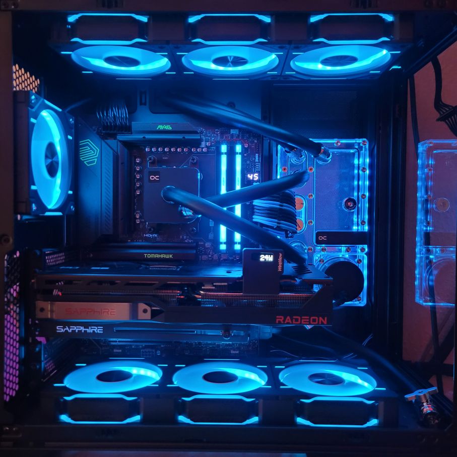

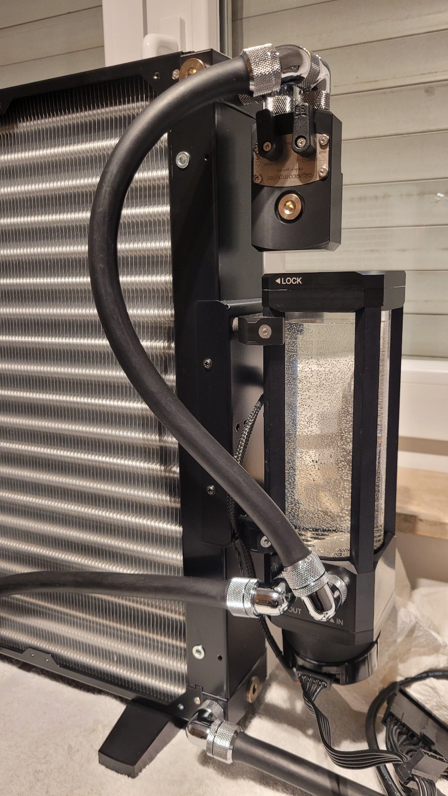

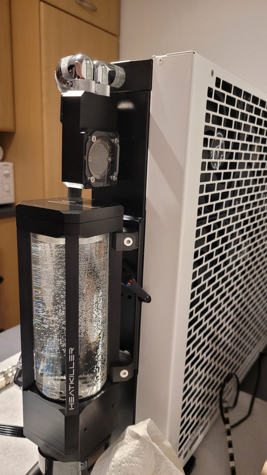

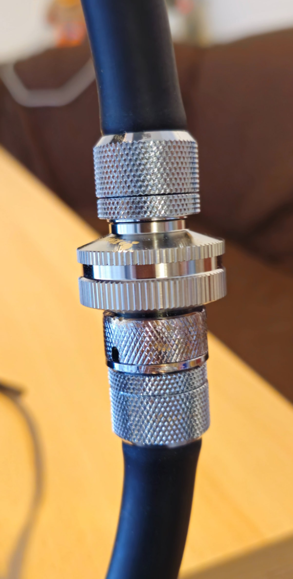

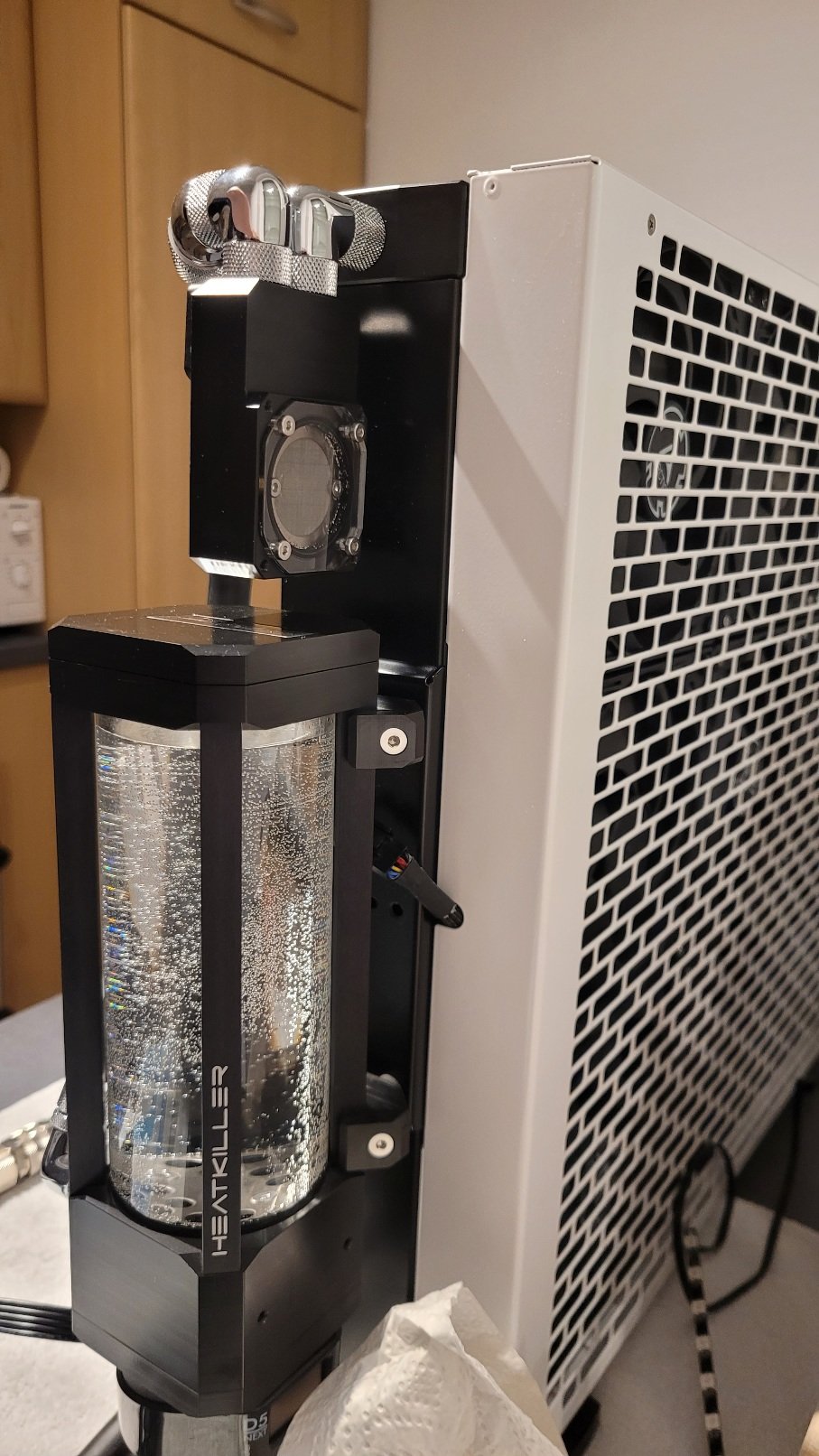

Der Filter hat seinen Platz gefunden.
Allerdings habe ich keine schöne Lösung für den Kreislauf hinbekommen.
Bei OUT> in den Filter rein, hat nicht geklappt. Da muss ich mir in Zukunft nochmal Gedanken machen.
Noch mehr Anschlüsse verdödeln wollte ich an der Stelle nicht.
Der Einbau intern kommt jedenfalls nicht in Frage!
Egal! Hier erstmal zwei Bilder!
Reaktionen: Veitograf und LiniXXus

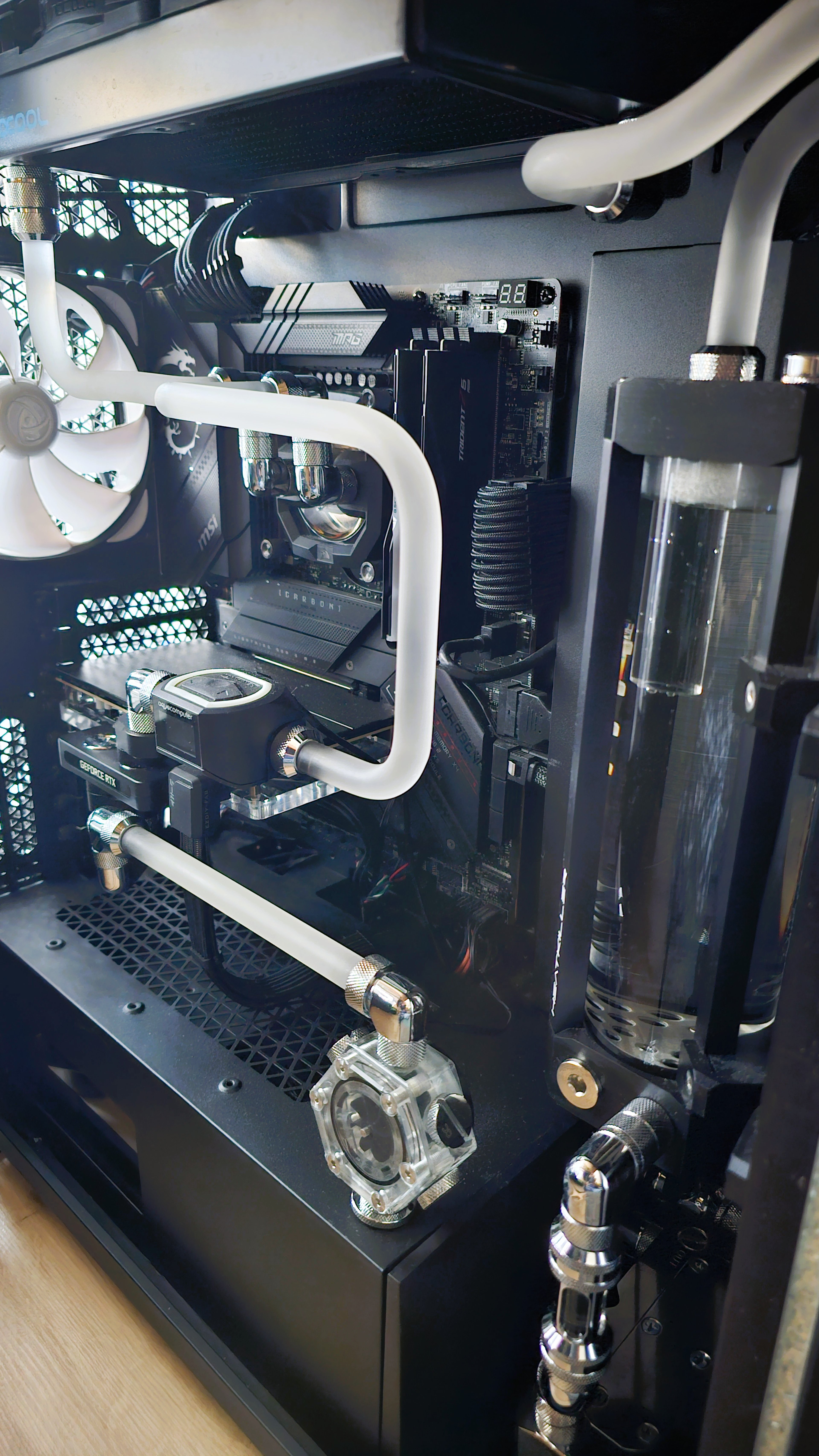

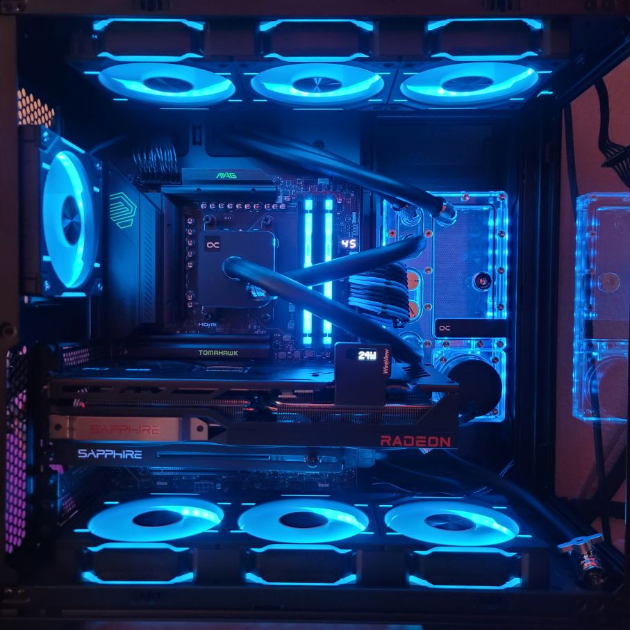

Aktueller Stand
Die Grafikkarte folgt irgendwann noch, dazu hatte ich am Umbautag keine Lust mehr.
Mit allem hin und her, ausprobieren, ein- und wieder ausbauen etc. hat der Spaß 6+ Stunden gedauert 😏

Die Distro fliegt noch diese Woche wieder raus, die Apex ist einfach zu laut.
Liegt es an der Apex oder an der Entkopplung der Distro?
Ich hab hier nen Aurora AGB mit VPP V3 liegen.
Wollte eig die Apex haben, aber der hat nur 25 gekostet 🙈🙈
Das ist bei mir die Pumpe, ob eine Entkopplung es etwas besser macht, kann ich dir morgen sagen.
Ich muss morgen eh an meine Verkablung ran, da kann ich auch eben noch die Abstandhalter drantüdeln. 😅
Kleiner Nachtrag: Es ist sowohl die rechte Halterung für die Lüfter, die die Schwingungen verstärkt, aber leider ist es auch die Pumpe.
Wie hoch der Durchfluss ist, kann ich zum aktuellen Zeitpunkt nicht sagen.
Auch kann ich nicht sagen, in wie weit die verbaute Apex den Durchfluss stört oder die D5 Next behindert, ausbremst oder was auch immer.
Die Apex läuft im Moment auf 10% ~ 2430 RPM und die Next bei 15% ~ 2480 rpm ( im Idle).
Unter Last (meistens beim Gaming) laufen die auf 35/35 ~ 3000/3060 rpm.
Wenn ich die Pumpen unterschiedlich hoch oder runter drehen lasse, dann ändert sich bei der jeweils anderen die Drehzahl quasi gar nicht.
Max. Drehzahl sind Apex/Next ~ 4495/4805
Wie dem auch sein, die Distro bei 100% kurz von der Lüfterschiene genommen ist deutlich weniger zu hören.
Läuft die Pumpe langsam schnelle 10% > 100% ist ein Geräusch zu hören, als würde die trocken laufen.
Sie war bzw. ist jedoch vollkommen in Ordnung, ich hatte ich mir vor dem jetzigen Einsatz angeschaut.
Die Distro bleibt jetzt erstmal drin, bei derzeit 10% ist nicht viel zu hören und beim spielen höre ich dank Kopfhörer auch nichts mehr.
....wenn jedoch die Grafikkarte mit in den Loop kommt, dann kommt die Distro zurück in den Karton.

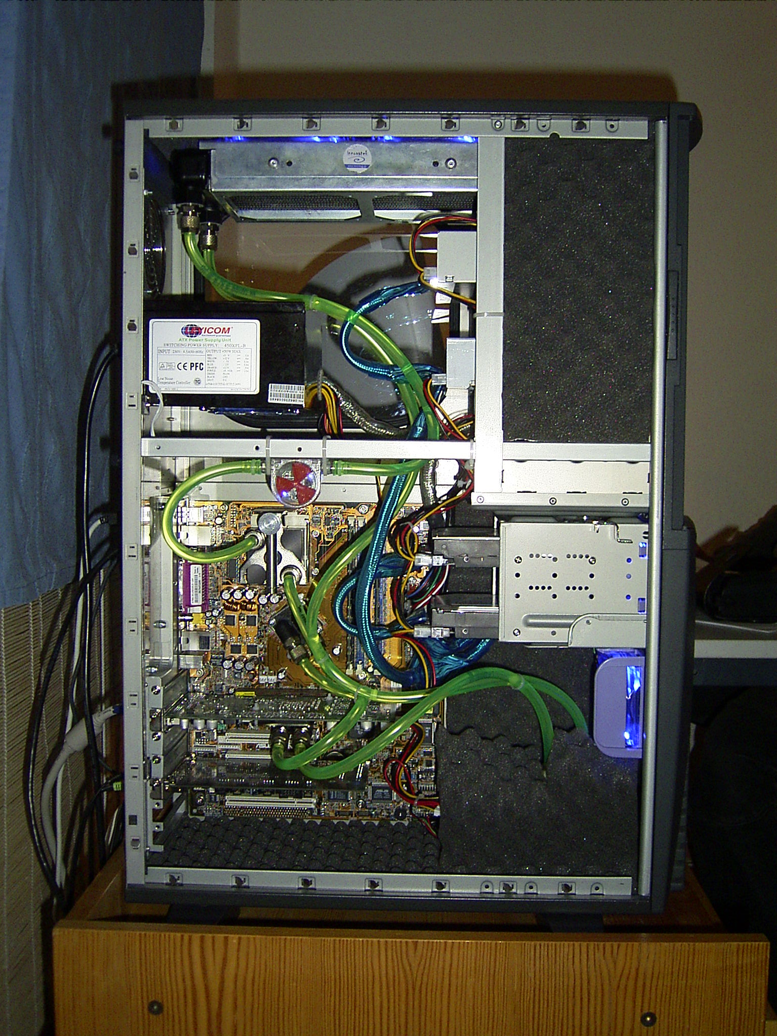

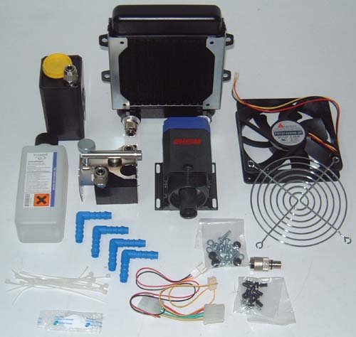

Ich muss da noch was nachreichen:
Das Foto ist von 2004, Wasserkühlungsset von Innovatek
Radiator war letzlich der/ein 360er und wurde extern oben auf dem Gehäuse montiert.

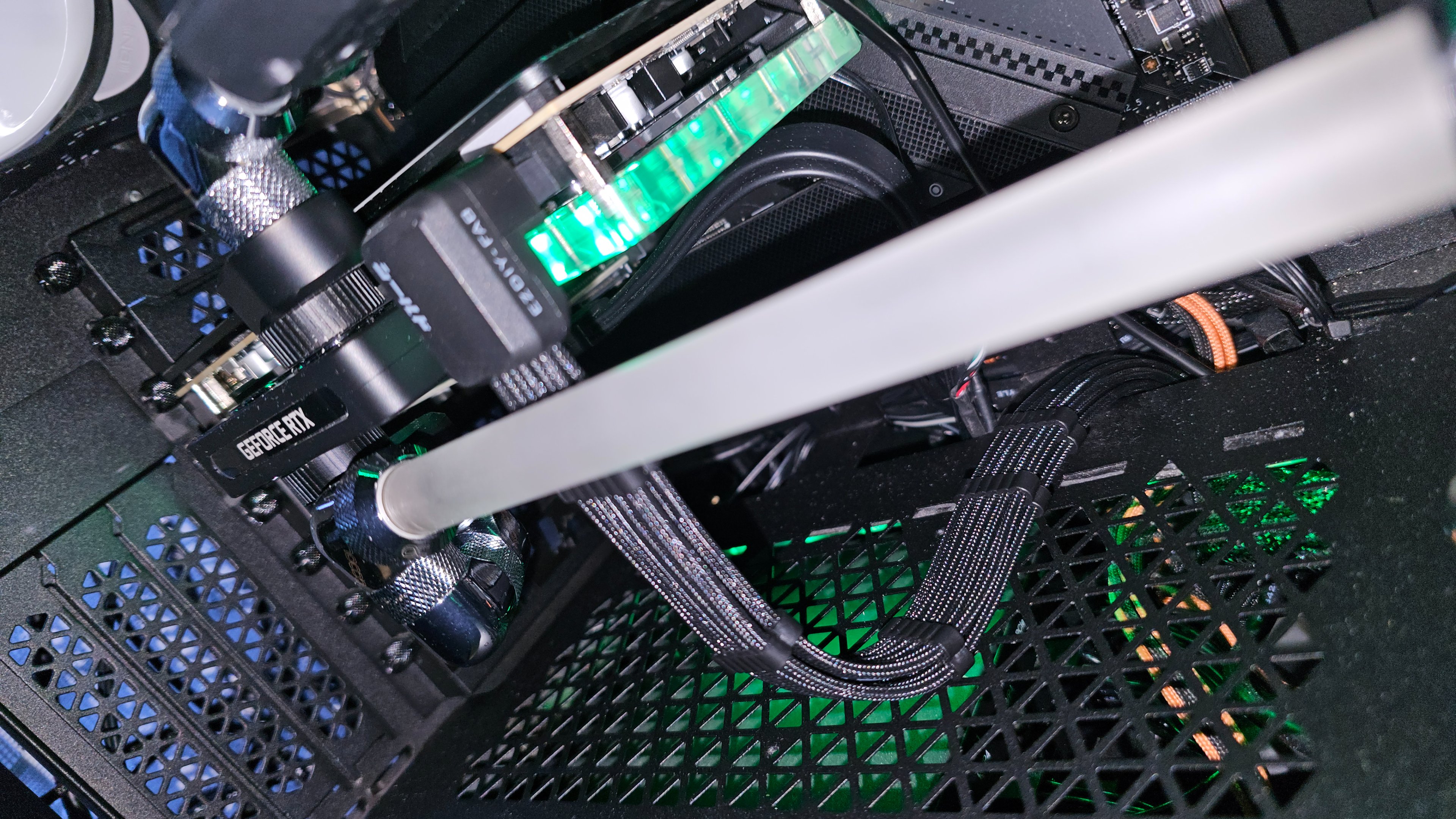

Mit Luftkühler geht es oft auch sehr leise. Habe letztens zwei RTX 5080 Grafikkarten verbaut. Meine wurde zwar mit einem Wasserkühler umgebaut, aber im Vortest war die Grafikkarte bereits sehr leise und kühl.
Die CPU Kühler sind oft gar nicht das Problem, sondern die Grafikkarten, die mit hoher Last zu hören sind.
Wenn ich an meine Hardtube oder einen Schlauch denke, war der Einbau der zweiten Grafikkarte mit einem luftgekühlten System ein Genuss. Kann mich auch noch an den Aufbau erinnern, was auch recht einfach und schnell ging. Habe auch schon oft daran gedacht, irgendwann wieder auf Luftkühlung umsteigen zu wollen.
Der Einbau meiner Grafikkarte war sehr aufwendig, weil ich zuvor einen Beipass setzen musste, um die Grafikkarte vortesten zu können, und danach wurde sie umgebaut und provisorisch mit Schlauch erneut getestet. Erst als alles funktionierte, konnte ich die Hardtubes an die neue Position anpassen. Da ich keine Lust auf Neubiegen und Anfertigen der Röhren hatte, habe ich es einfach mit Adapter passend gemacht.
