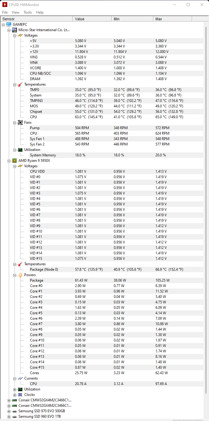

Du hast noch den Noctua drin oder schon die Kraken?
Wie ist denn deine IDLE Temperatur?
Also alles schließen (inkl. Browser) und 5 Minuten Tastatur und Maus in Ruhe lassen. Temperatur mit RyzenMaster oder HWiNFO auslesen.

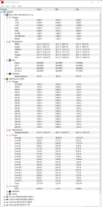

das ist im totalen Idle
ist mit dem D15s
die informationen sind Begrenzt aber deine Wärmeleitpaste ist das Problem bei 65 Grad im Idle....
es wäre schön wenn du Screenshots von Hw info zeigst und nicht HW Monitor

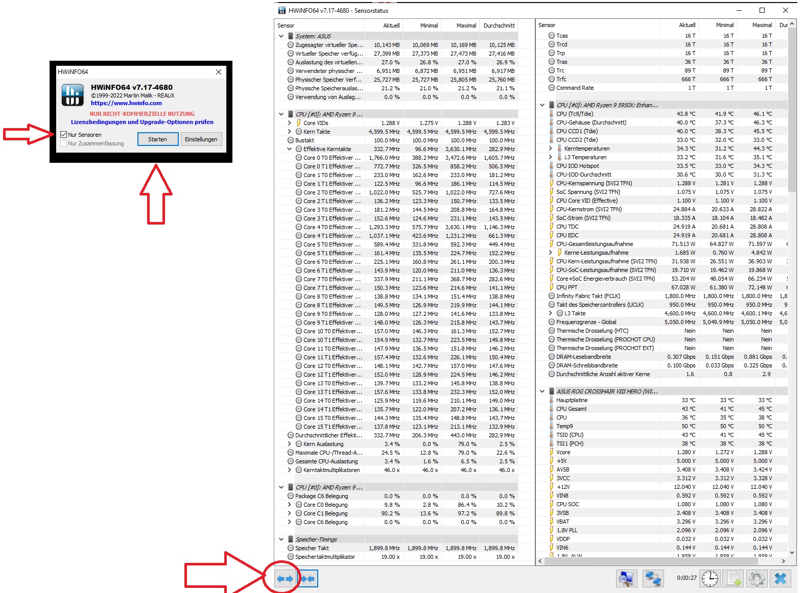

Dann startest du das Programm und machst einen Haken bei "nur Sensoren" danach klickst du unten links auf die Pfeile das die Tabellen nebeneinander sind und machst ein Screenshot und schneidest das Bild mit Paint aus.
Die Temperatur ist viel zu hoch. Auch dass die Spannung an fast allen Kernen knapp 1,1V beträgt ist absolut nicht normal im IDLE.
Das ist unabhängig von der Wärmeleitpaste.
Mich würde ein Screenshot aus RyzenMaster (gibt es bei AMD) im erweiterten Modus(!) interessieren. Ich
Ich gehe davon aus, dass es ein Problem mit den BIOS Einstellungen gibt oder eine Software (z.B. MSI Center) hier ein Eigenleben entwickelt hat.

das ist jetzt so beim normalen Browsen mit 1 YT video.
Paste ist die Arctic MX-5 und hab die mit ner spachtel verstrichen und dann kühler drauf, vorher mit abschminkpad und bremsenreiniger abgeputzt

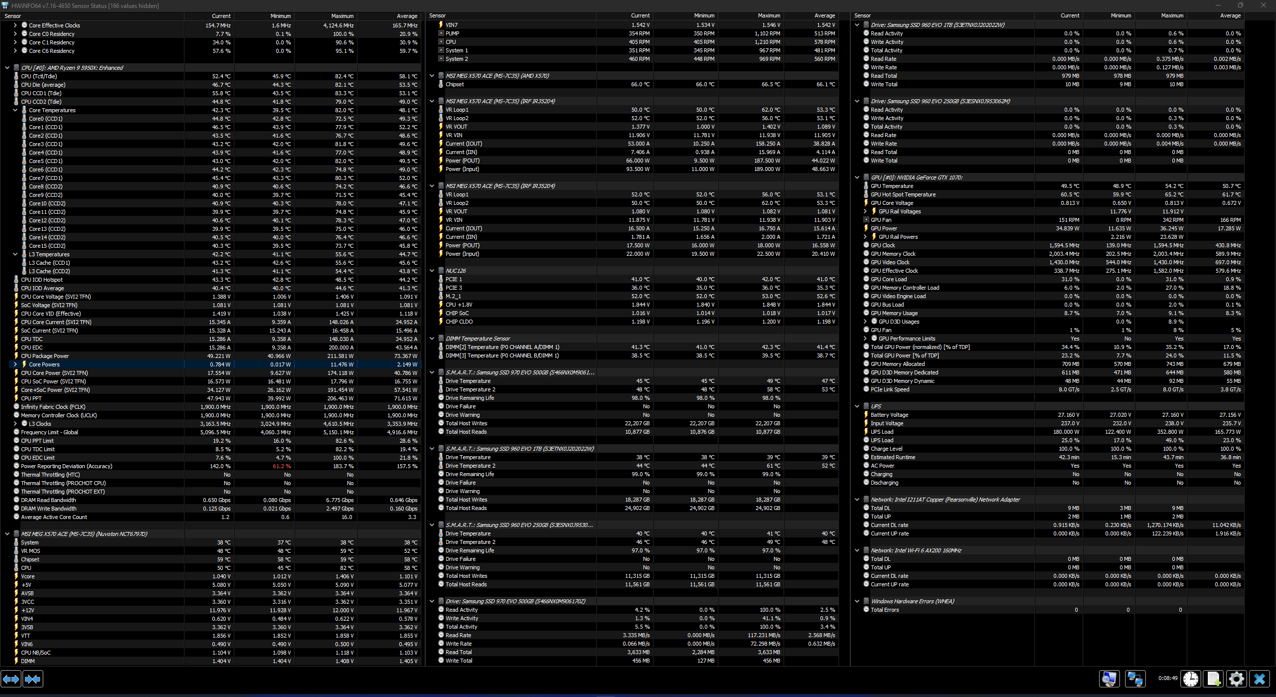

Das Info Kästchen über dem Temperaturangaben auf deinem Screenshot ist halt nicht so optimal um etwas zu erkennen :D die Taktraten müssten noch auf dem Screenshot sein, die Spalte in der mitte und ganz rechts braucht man im Moment. Nur die Spalte ganz links ist wichtig und die Taktraten der 16 Kerne wären super.
Aber der Wert hier ist schonmal nicht so toll der sollte zwischen 90% und 105% liegen (habs rot markiert) aber das nur sehr selten der Fall die meisten Mainboards sind mit einem 5950x überfordert.
Warum kein Screenshot im IDLE (wie ich bereits geschrieben hatte)? Browser + Youtube ist nicht IDLE.
Dein System ist auch übertaktet, wie ich deinem Screenshot entnehmen kann. Infinity Fabric Clock und Memory Controller Clock auf 1900 MHz ist weit weg von "Standard".
So macht es keinen Sinn herauszufinden, was mit deiner CPU-Temperatur los ist. Je nachdem was du wie übertaktet hast, könnte die Temperatur sogar normal sein.
Falls du ernsthaft daran interessiert bist, ob dein Noctua richtig funktioniert, dann mach ein CMOS-Reset und lade das XMP-Profil. Deinstalliere MSI Center falls installiert und dann bitte richtige Screenshots, wo man auch alles sieht. Ansonsten kann zumindest ich dir nicht weiter helfen.

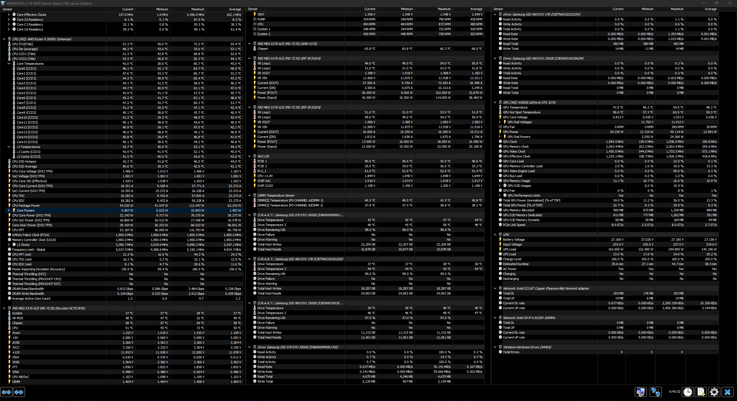

das ist 5min im idle nach nem r20 run

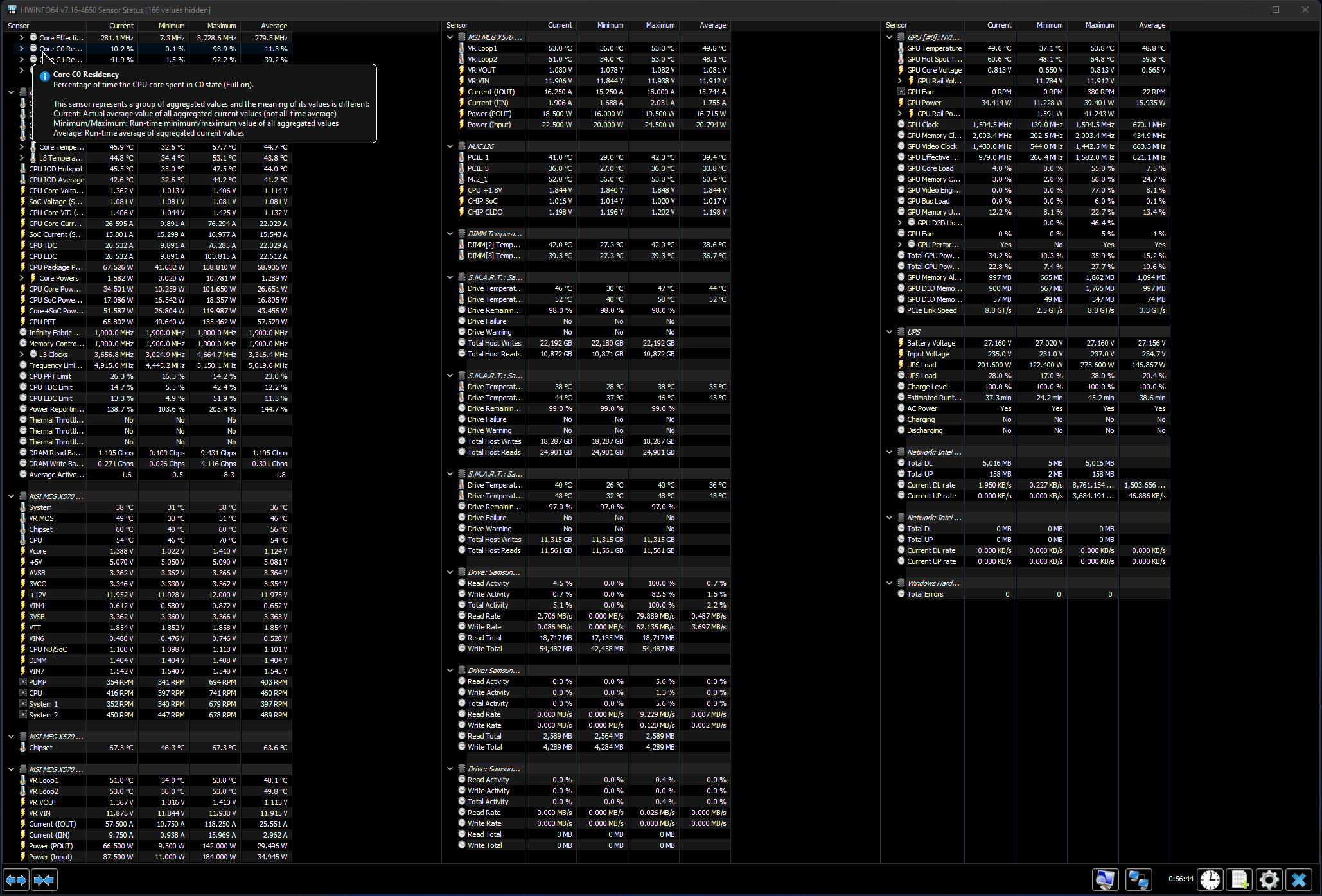

das ist nur idle

das ist aber auch schon die ganze zeit so, anders kommt die CPU nicht auf 10k R.20
Dein Noctua funktioniert wie er soll. Die IDLE Temperatur ist gut vor allem in Anbetracht der recht hohen VCore Werte.
Dank der offenen Limits boostet die CPU schon bei kleineren Belastungen wie YouTube etc. wie Hölle. Das führt zu den heftigen Temperatursprüngen.

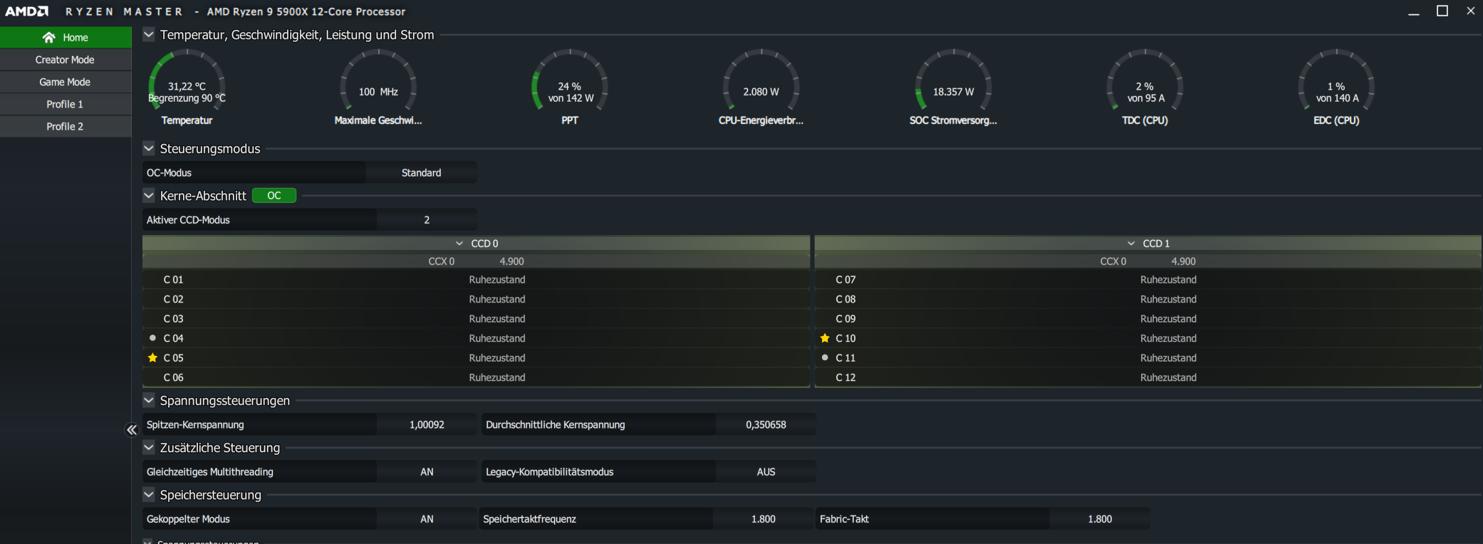

Wie du siehst hat mein 5900X im IDLE eine durchschnittliche Kernspannung von gerade mal 0,35V und das, obwohl noch ein paar Dinge im Hintergrund laufen.
