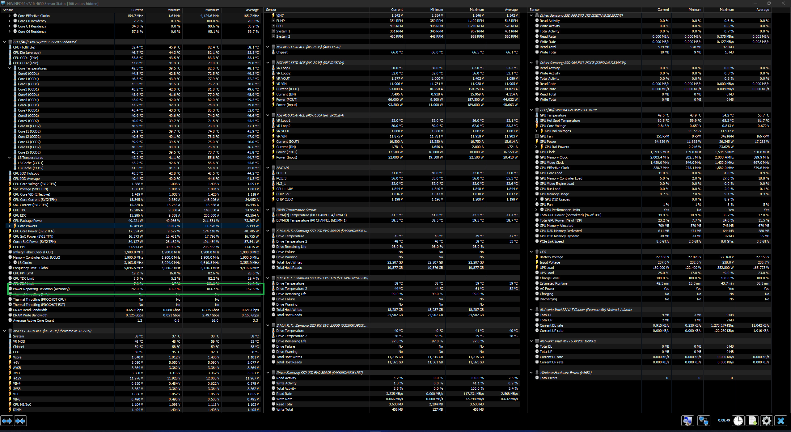

Dein Speicher ist übertaktet und die Aufhebung der Limits (bei dir noch immer ziemlich hoch) zählt ebenso als OC.
Vergleiche deinen und meinen Screenshot:
Bei mir sind alle Kerne im Ruhezustand. Bei dir sind 6 Stück am Rödeln.
CPU-Energieverbrauch bei mir ca. 2W, bei dir ca. 53W. Das erzeugt jede Menge Wärme.
Bei dir läuft irgend etwas im Hintergrund, was den Kernen den Ruhezustand verweigert. Finde raus, was das ist und du bekommst etwas mehr Ruhe in dein System.

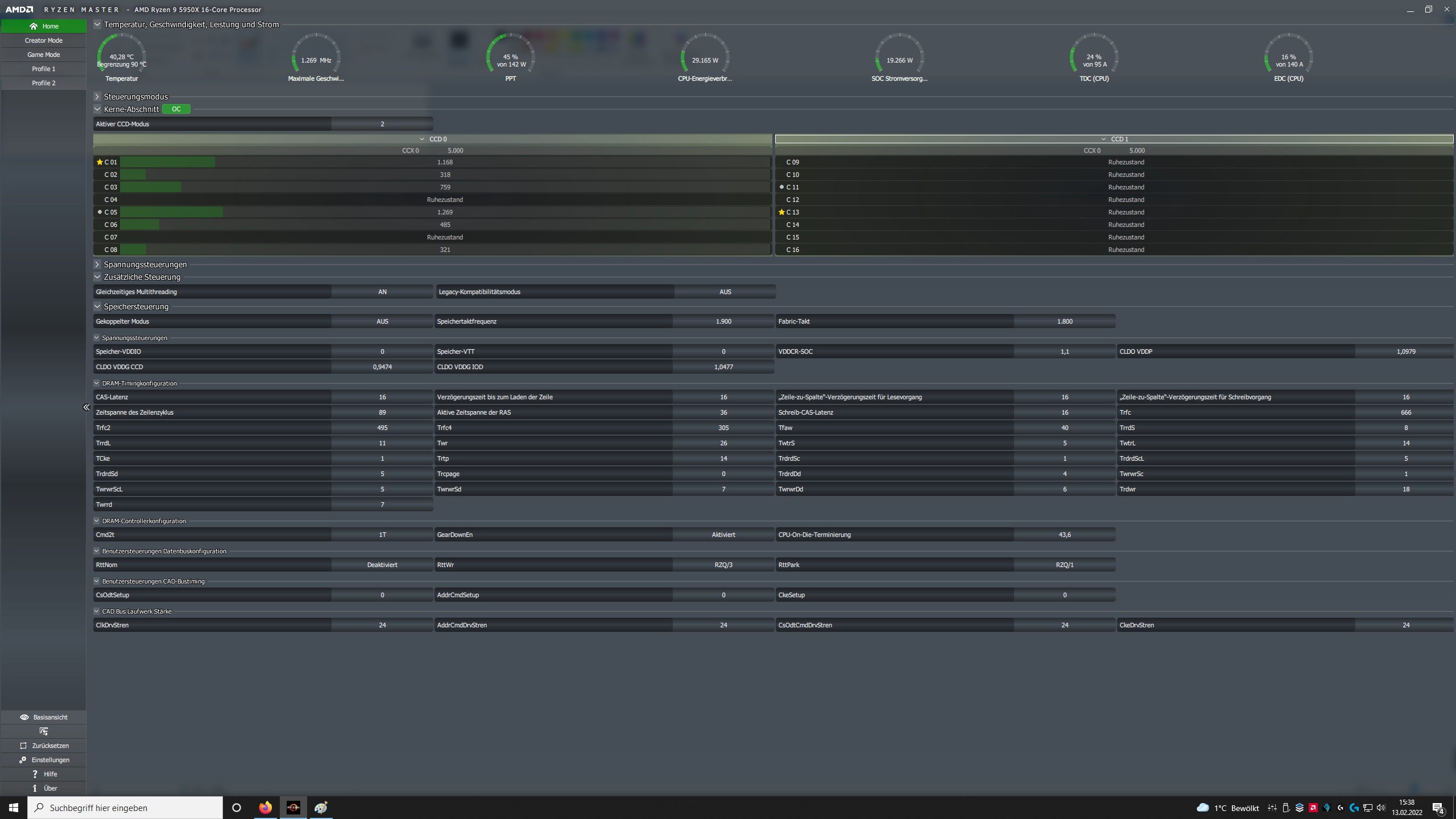

Dass beim 5950X nicht zwangsläufig 6 Kerne rödeln müssen, sieht man z.B. auch auf diesem Screenshot:
https://www.reddit.com/r/AMDHelp/comments/kkxkju/ryzen_master_max_cpu_clock_speed_defaults_to_base/

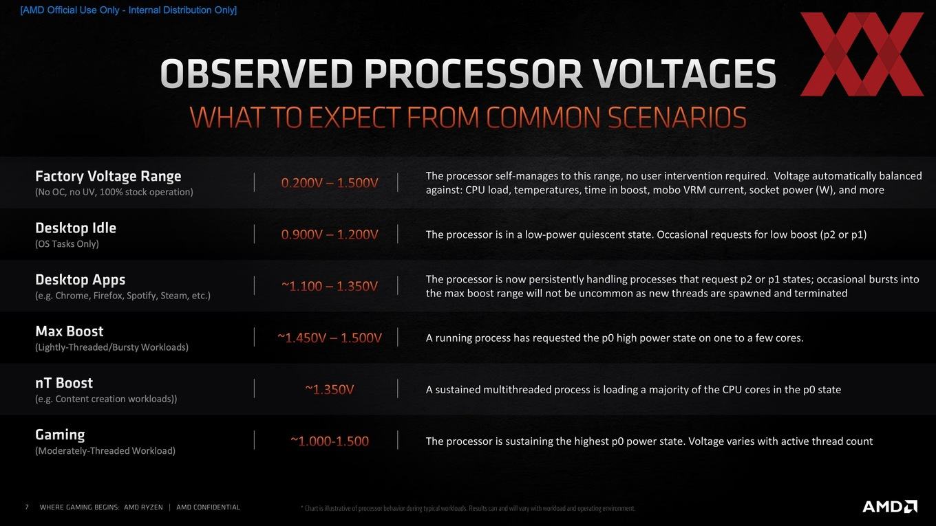

Offizielles Foto von AMD für die Ryzen 5000 Prozessoren
wie ich schon geschrieben habe eigentlich sollte er unter 1,3 V sein, er ist aber bei über 1,41 Volt obwohl die Kerne nicht mal Boosten

Entweder er hat an der Vcore rum gefummelt oder das Bios liest die CPU falsch aus , das ist oft der Fall bei den neuen Ryzen aber es muss im Rahmen bleiben was bei Ihm schon nicht mehr der Fall ist. Es ist sogar schon Rot hinterlegt in seinem HWinfo Screenshot

Er schrieb VCore ist auf „Auto“ und die von dir markierte Power Reporting Deviation ist im IDLE bedeutungslos (sagt der Entwickler von HWiNFO und der sollte es wissen).
As stated before, this metric is only valid during a relatively stable near-full-load condition.

Genau deswegen ist ja auch nicht "Current" Rot hinterlegt sondern "minimum" :-)
weil wie du weiter oben siehst war mindestens ein Kern in der Zeit als HWinfo lief auf 4,124 Ghz

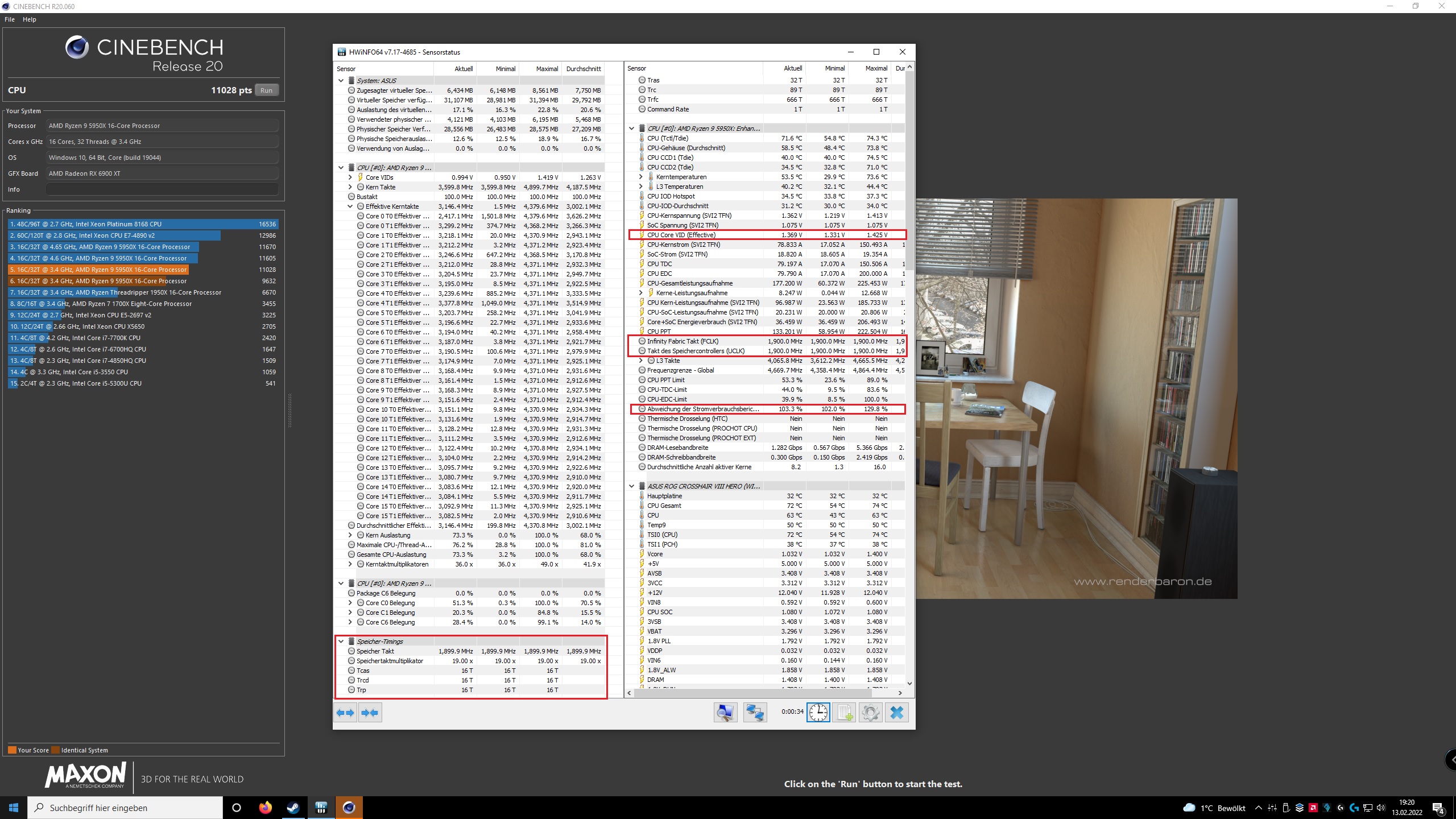

Hier mal mein 5950x alles auf Auto mit seinen Werten bei PBO
laut seinem Post:
PPT 250W
TDC 180A
EDC 200A
Ich hab sogar meinen Ram mit seinen Timings gesetzt 3800 - FLC 1900 16-16-16-32
11028
könnt Ihr ja mal vergleichen, Ich halt mich jetzt raus bin gespannt wie Ihr Ihm helft :-)
Der Wert fällt in den keller sobald der 5950x belastet wird, das ding läuft wie ein Sack schrauben in einem Motor, er erreicht gerade mal 10k Punkte.
Mach dein ding du hast die Ahnung
