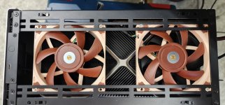

Jetzt kann ich übrigens nachvollziehen, warum die Liquid Freezer II "schwierig" ins C4 zu stopfen ist.
Hab allerdings meine Fans aussen angebracht und aktuell in Pull Konfiguration. Push würde sicher bessere Temperaturen für die CPU bringen. Aber die ganze Abwärme in das Case zu pumpen macht bei dem Airflow wohl keinen Sinn

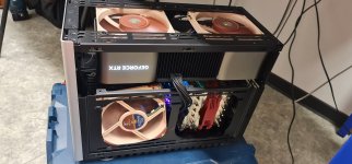

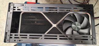

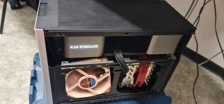

ich wollte auch mal ein paar Bildchen beisteuern
@bigdaniel : hast Du einen Tipp wo man die Gummi-Scheiben her bekommt, ich bräuchte noch ein paar? Danke
