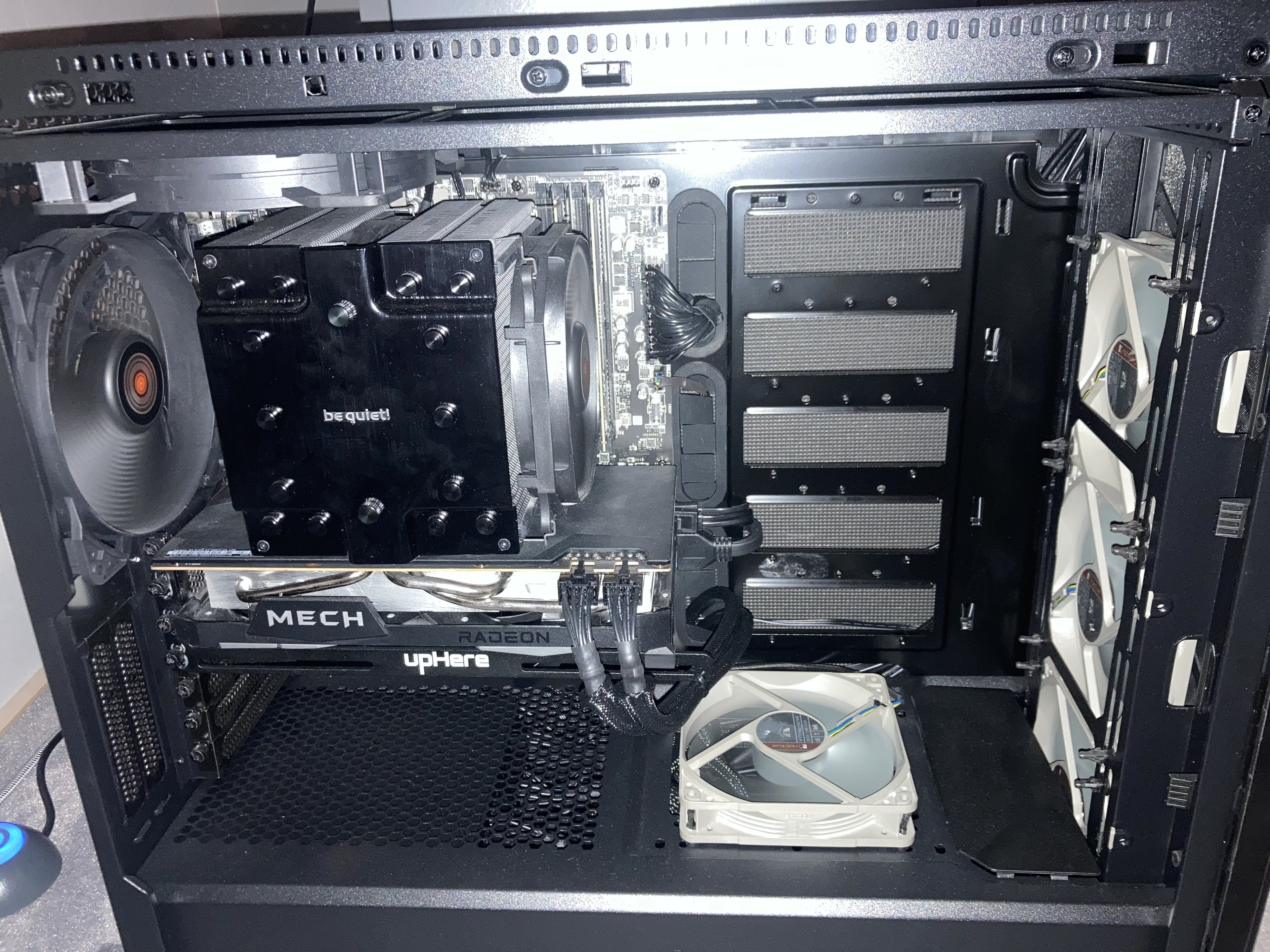

Mhh magst mal Fotos vom Aufbau machen ins besondere vom CPU Kühler und der umliegenden Bereiche z.B. Gehäuselüfter usw...

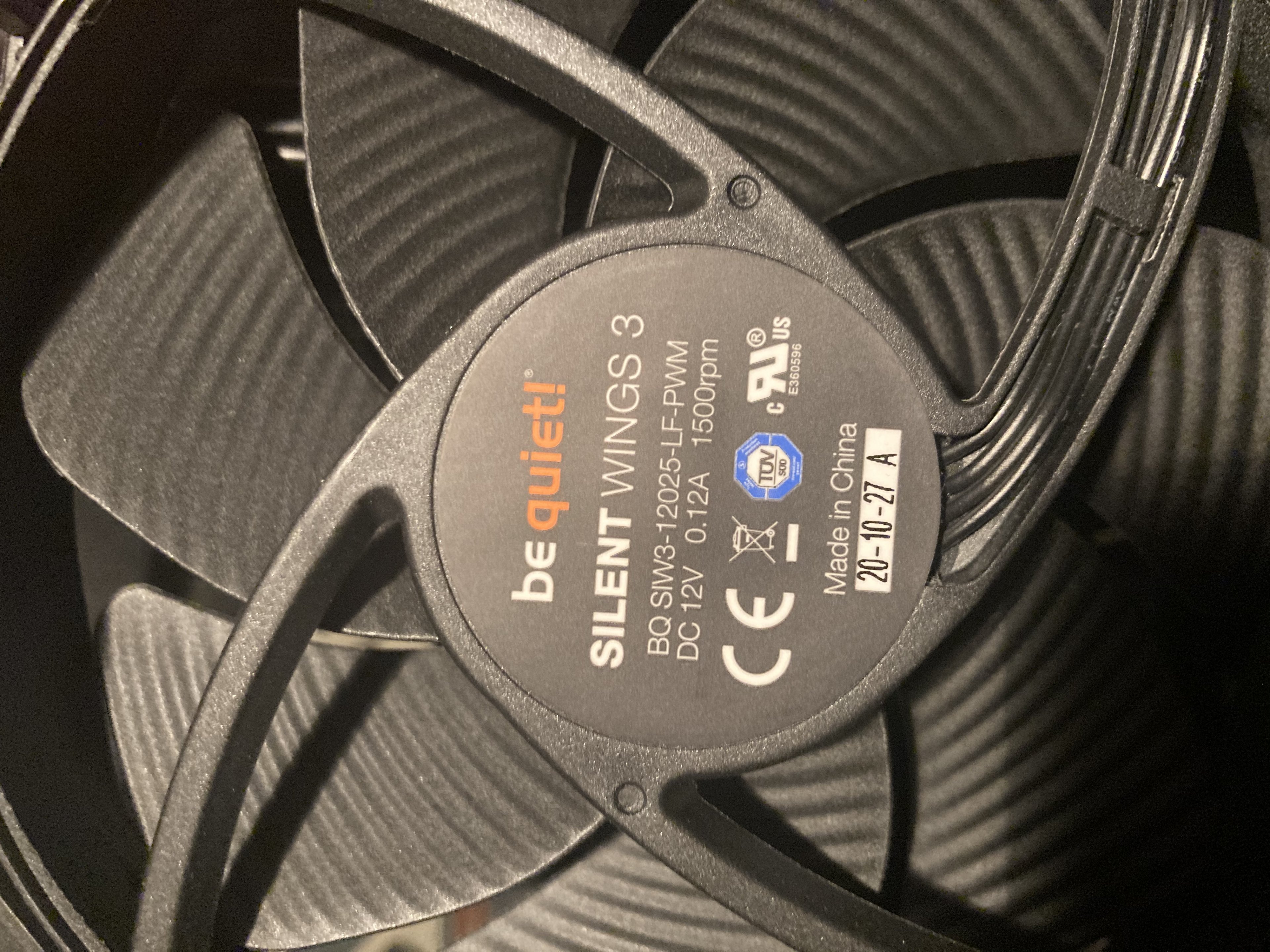

Was sagt denn HWInfo ? Welche Modellnr steht auf der Rückseite der Lüfter (BLxxx?)

Hier die Bilder.
Mir scheint es nicht zu vollgebaut zu sein und spätestens ohne Seitenwand sollte das Luftproblem ja beseitigt sein, sofern denn eins bestehen würde.

Die Lüfter sind mit nem Y-Adapter an CPU_FAN ? Was passiert wenn du sie einzeln anschließt also mal den in der Mitte mal den Front vom DRP4 ? Nimm auch mal den Y-Adapter raus und schließen den zweiten an den Port bei der RAM-Bank an (Dürfte ja CPU_FAN2 sein?)
Wäre einfacher wenn du deine Hardware auflistest, aber mal schauen vielleicht kommen wir der Sache ja näher.
Auch mal bitte verfolgen wo welches Kabel vom jeweiligen Lüfter auf dem Mainboard angeschlossen ist.
Fühlst du Vibrationen am Kühler ? Der mittlere Lüfter liegt jedenfalls auf dem Kühler auf nicht auf dem Gummi!
Wo genau hast Du den Stromanschluß hingesteckt? Schau man in die Mainboardeinstellungen, dort kannst Du die Lüfter über das UEFI an den CPU_FAN Anschluß des Mainboards ein Profil einstellen.
Der Lüfter oben könnte Störgeräusche erzeugen zieh den mal Testweise ab, hatte das Problem mal bei nem Meshify-C war zu nah an meinem Noctua.
