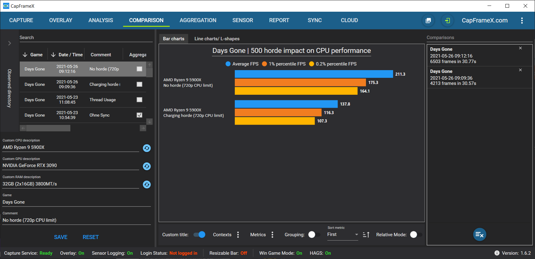

Der Einfluss einer 500er Horde auf die CPU Performance. 720p, Max. Details, 10% Renderscale (was aber nicht nötig wäre in der Szene). 30 Sekunden auf dem Dach des Nero Außenpostens. Einmal mit Horde und einmal ohne Horde aufgezeichnet. Selbe Blickrichtung, großes Gebäude, aus dem die Horde rausstürmt beim Einschalten des Generators. Man muss sich vor Augen halten, dass Zen 3 hier sehr stark ist. Die CPU aus der PS4 mit den Jaguar Kernen bricht dabei garantiert ein.

@ZeroStrat
Danke für den Test.
Schön zu sehen, wie die Last deutlich steigt. Und das auf praktisch der Idealconfig aus ZEN3 und Nvidia Karte.
Wenn man sich jetzt mal zum Vergleich die CPU Benchmarks bei PCGH ansieht.
Da ist eine AMD Grafikkarte in Kombination mit einer Mittelklasse bzw. "älteren" CPU (z.B. 8700K oder 3800XT) nur ca. halb so schnell wie ein 5900X mit Nvidia GPU.
Würde man deine Ergebnisse jetzt genauso halbieren, dann wäre man schon im 60er FPS Bereich.
Mit den Perzentilen entsprechend schon unter 60 FPS.
Ich denke man kann festhalten: Wer eine etwas ältere CPU in Kombination mit einer AMD GPU nutzt, der könnte in Szenen wie der von dir getesteten durchaus Probleme bekommen. Ein 3700X in Kombination mit einer RX6800 wäre also schon problematisch. Das ist irgendwie... nicht so geil.
