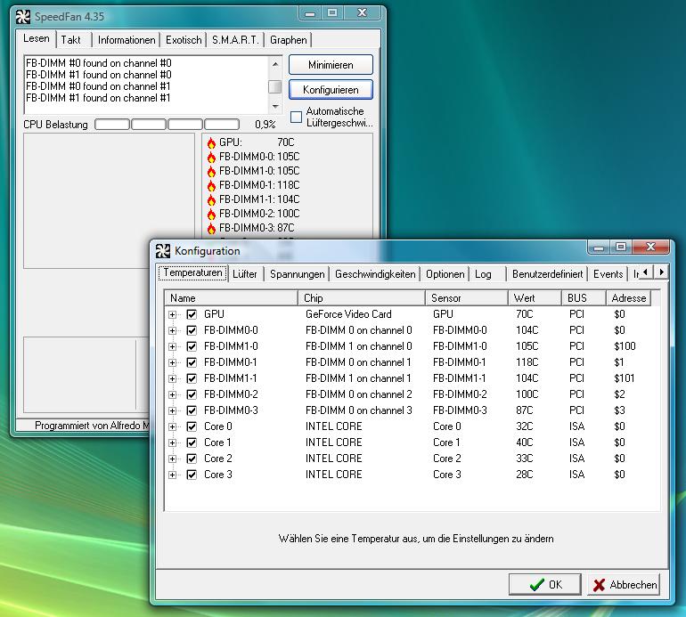

Kann und darf es sein, dass DDR2 ECC Reg. RAM mit rund 100º C ohne Last läuft?
Verbaut sind 6GB davon in einem Dual-Xeon (DC) System auf ner Intel-Platine. Kein OC! Standard! Speedfan wirft für jedes Modul entsprechend hohe Temperaturen aus.
Hänger oder Abstürze gibt es keine.. :confused_alt:

Auslesefehler von Speedfan?

Leute. Wenn man hier Dual Xeon hört müsste einem doch eigentlich ein Licht aufgehen. Hier sind FB-Dimms am werkeln die man durchaus nicht mit normalem DDR2 Speicher vergleichen kann. FB-Dimms werden ungleich wärmer im Betrieb.
Bis in gewisse Grenzen ist das natürlich im Rahmen. Den angezeigten Temps würde ich auchnicht von hier bis zum Ende des Satzes Trauen.
Nicht umsonst legen einige Hersteller ihren Boards Lüfter für die FB-Dimms bei.
Also. Im Idelafall kauft man sich einen kleinen Lüfter setzt ihn vor die Speicher und ist glücklich.
Everest in der Version 4.6 zeigt exakt die gleichen Temperaturwerte für die Module!
Und anzufassen sind die Module auch nicht mehr, ohne sich zu verbrennen! :D .. FB-DIMMs werden wohl tatsächlich über 100º C warm, was allerdings völlig normal zu sein scheint!...
Hierzu folgender Text:
Ich erhalte Werte von mehr als 90°C für die FB-DIM-Module in meinem Mac Pro. Ist das nicht etwas viel?
Nein, Temperaturen in diesem Bereich sind normal und kein Grund zur Besorgnis. Jedes FB-DIMM enthält eine eigene Steuereinheit, die "Advanced Memory Buffer" (AMB) genannt wird. Ein AMB enthält unter anderem einen internen Sensor, der die Temperatur direkt im Chip misst. Die spezifizierte Maximaltemperatur eines FB-DIMM, die durch den AMB gemessen wird, liegt üblicherweise im Bereich zwischen 95°C und 125°C. Sie ist je nach Hersteller verschieden, ein typischer Wert ist 110"C. Wenn Sie die exakten Limits für Ihre FB-DIM-Module erfahren möchten, notieren Sie sich Teilenummer und Hersteller der entsprechenden Module (auf dem Etikett des jeweiligen Moduls aufgedruckt) und laden Sie sich das Datenblatt für dieses Bauteil beim Hersteller herunter. Fast alle Chiphersteller und RAM-Vertriebsfirmen veröffentlichen die technischen Daten auf deren Webseiten.
Quelle: http://www.bresink.com/osx/0TemperatureMonitor/issues-de.html
Wieder was dazugelernt.. ;)
