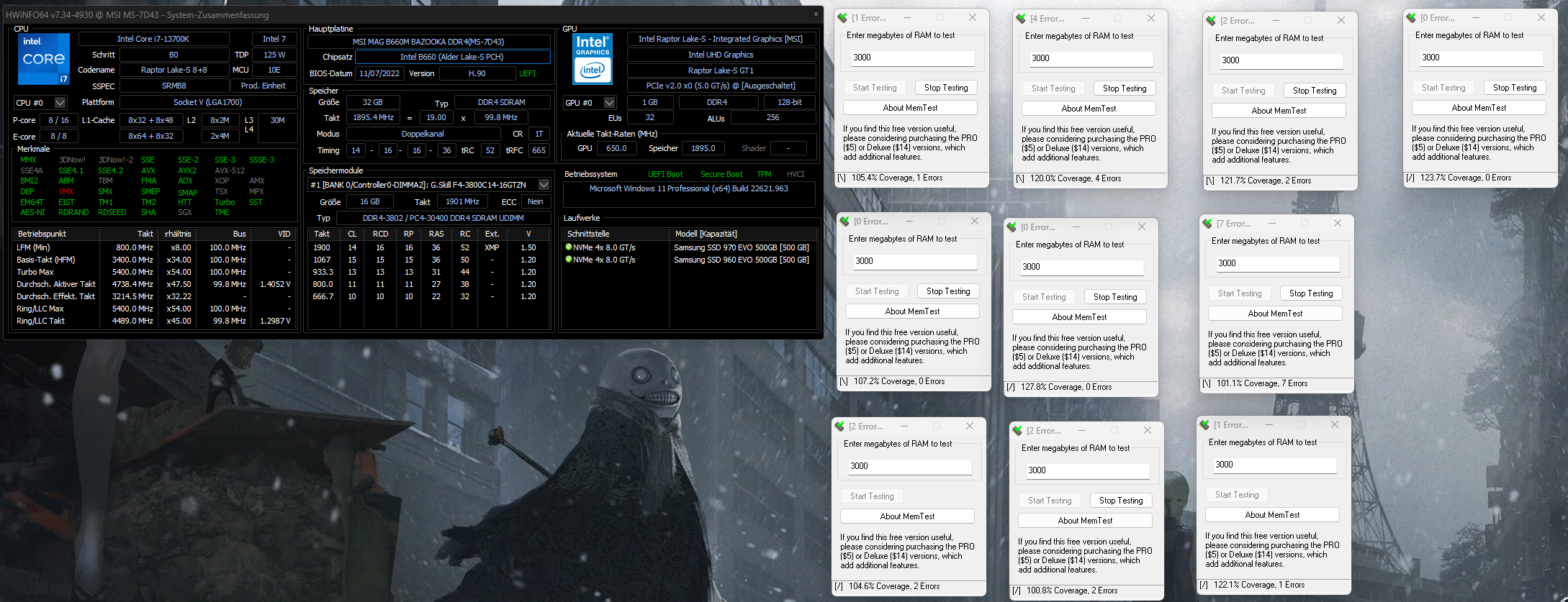

Habe also direkt das XMP Profil geladen und einen Ram Test gemacht. Die Anwendung heißt Memtest. 10 Fenster a 3GB, da man mit dieser Anwendung nicht 1x 28GB o.ä. einstellen kann.
Direkt nach 15min kam der erste Error. Nach 1h hatte ich 19 Fehler. Das halte ich für extrem viel. Habe ich etwas falsch gemacht, übersehe ich etwas oder ist der Ram defekt?

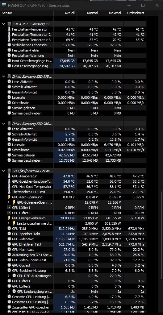

Stehen die VCCSA und VDDQ Spanungen auf AUTO?
Kannst du bitte den HWINFO Screenshot von den Sensoren posten.

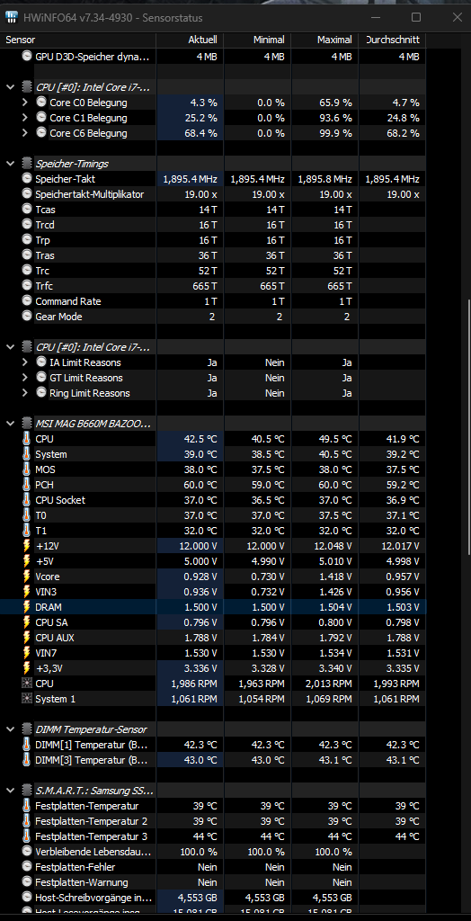

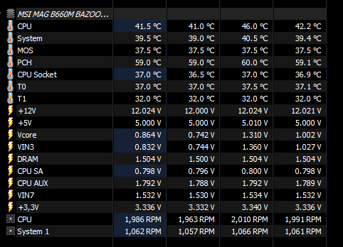

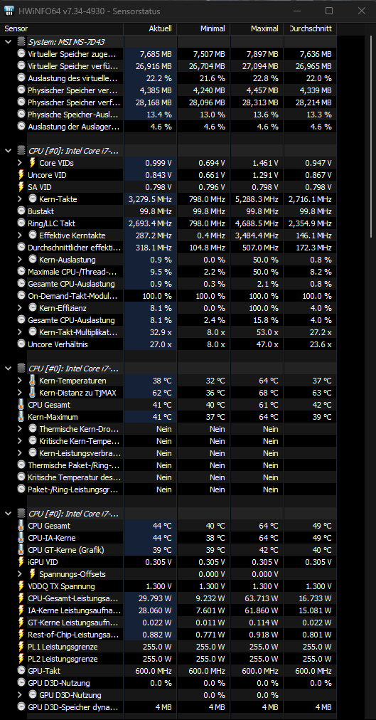

Dann jetzt einfach alles. Müsste die neuste Version sein, da das System recht neu ist. Im BIOS selbst habe ich ohnehin noch kaum etwas gemacht, da es sich nach dem Ram-Wechsel ohnehin resettet hat.
Du bist im GearMode 2, was langsam ist. Im Bios umstellen auf 1.
VDDQ TX kann man dannach test weise auf höher auf 1,35V stellen. Eigentlich musst du nicht über 1,25V gehen.

Ich habe gerade gesehen das die Command Rate auf 1T steht. Das macht eher Stress auf AlderLake/RaptorLake und sollte auf 2T stehen.

Ruhig auf CR 2T stellen, da es fast kein Unterschied macht. Die VDDQ TX kannst du dannach wieder auf 1,25-1,3 stellen.
Deine VCCSA bzw. SA VID ist niedrig und könnte auf 1,05-1,15V gestellt werden.
Vergiss nicht den GearMode auf 1 zu stellen.

Edit: Ich glaube VCCSA, bzw. SA VID scheint der richtige Tipp gewesen zu sein. Die Spannung im BIOS stand auf Auto und in grau hinterlegt 1,436V. Ich habe diese Spannung manuell auf 1,1V gestellt und dann den Test nochmal durchgeführt. 1,5h ohne einen einzigen Fehler. Das war sehr hilfreich. Es steht zwar in Hardwareinfo, dass 1,436V anliegen, aber ich fasse da erstmal nichts an, da keine Fehler eben keine Fehler sind ;-)
