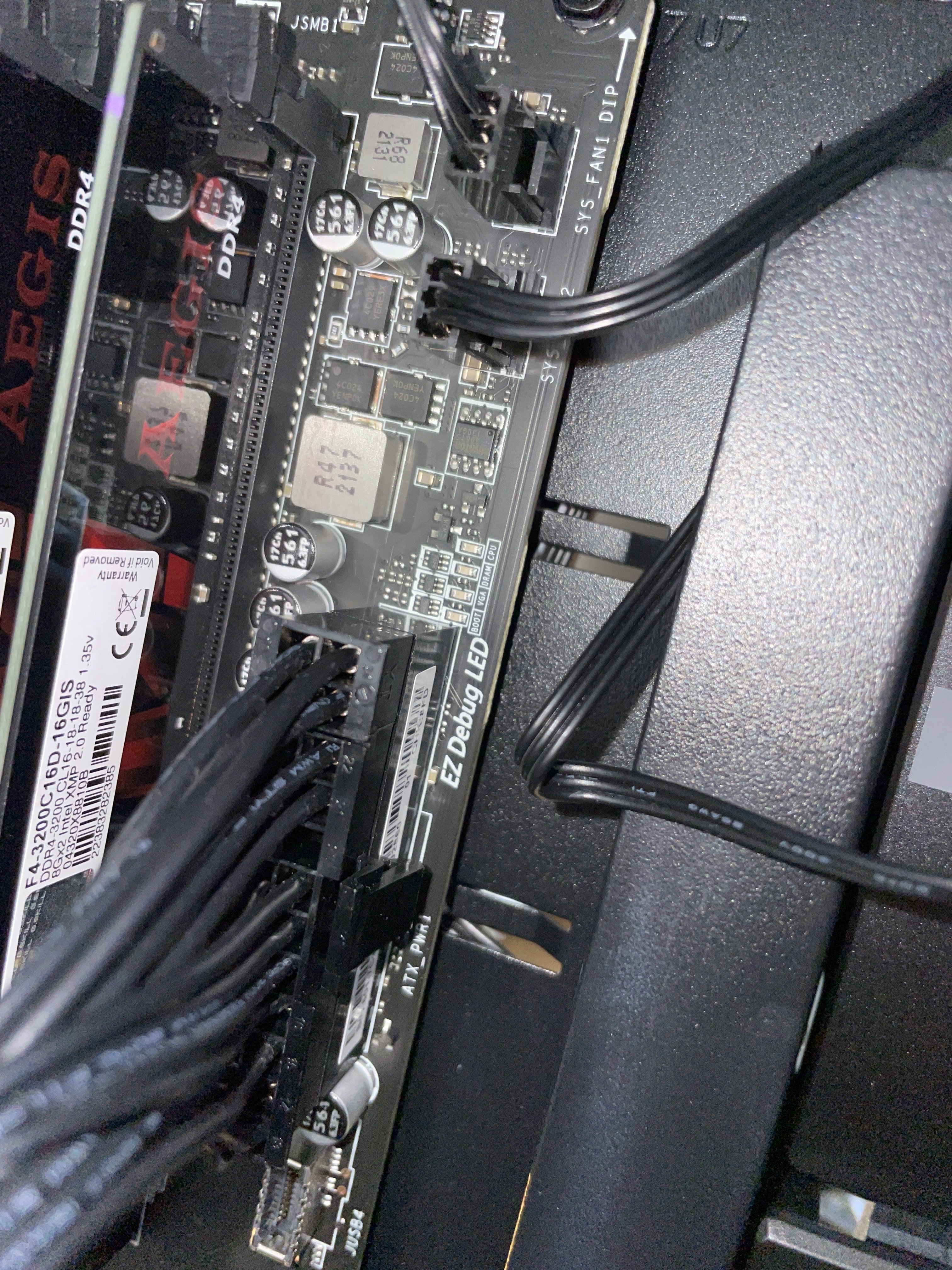

Ich habe für mich komplett neuen Rechner zusammengebaut (Siehe Signatur). Auch habe ich für meinen Sohn neuen Rechner zusammengebaut, allerdings habe ich hier die Grafikkarte und die SSD von meinem alten Rechner übernommen. (Rot Markiert oben)
Ich habe den Rechner zusammengebaut ohne größere Mühe. Allerdings leuchten die Debug LED‘s am Maimboard. Dadurch habe ich kein Signal am Monitor und der Bildschirm bleibt schwarz.
Als erstes leuchtet für 2 Sekunden CPU rot, dann springt es für 2 Sekunden auf VGA und dann springt es dauerhaft auf Boot!

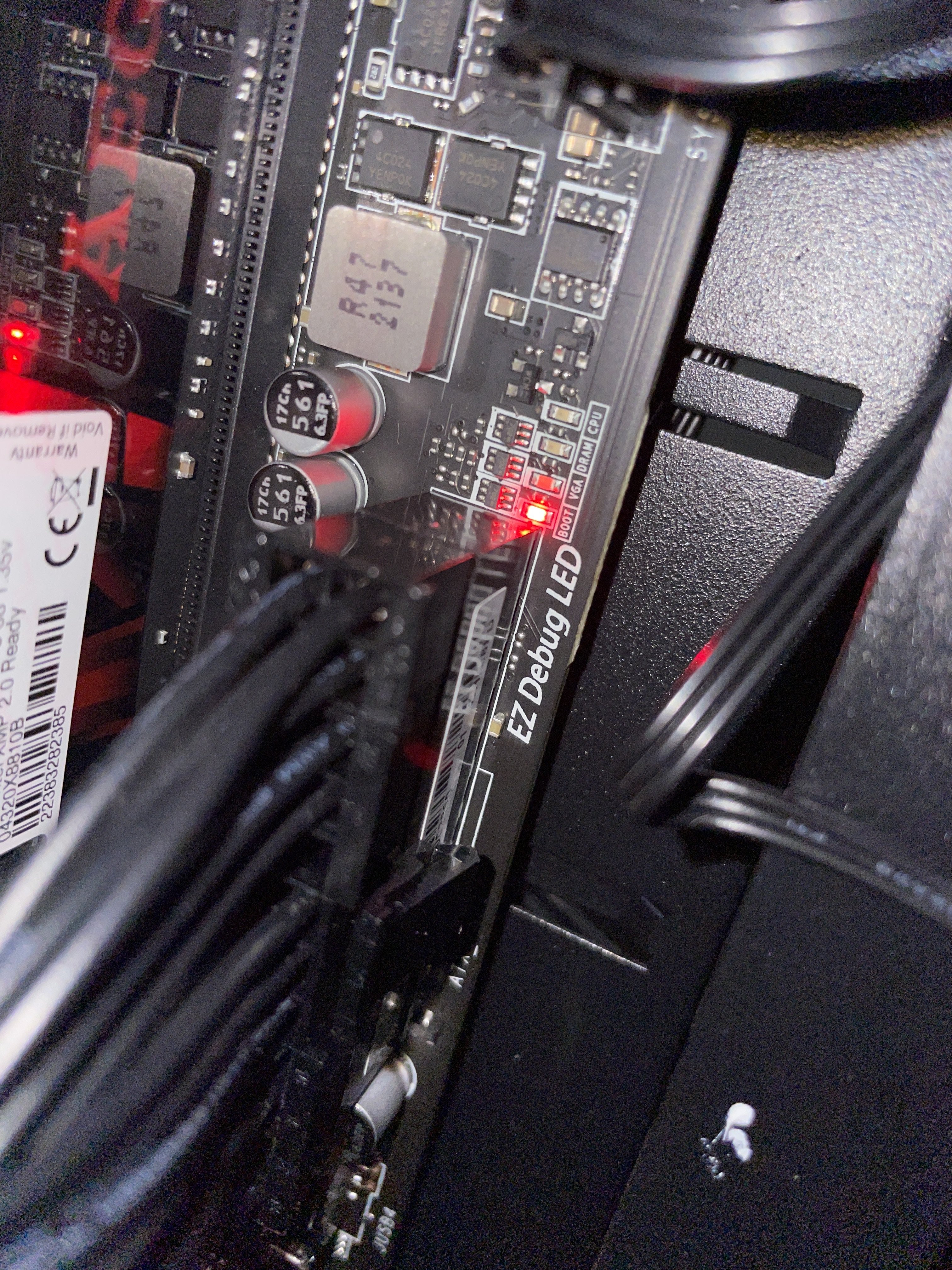

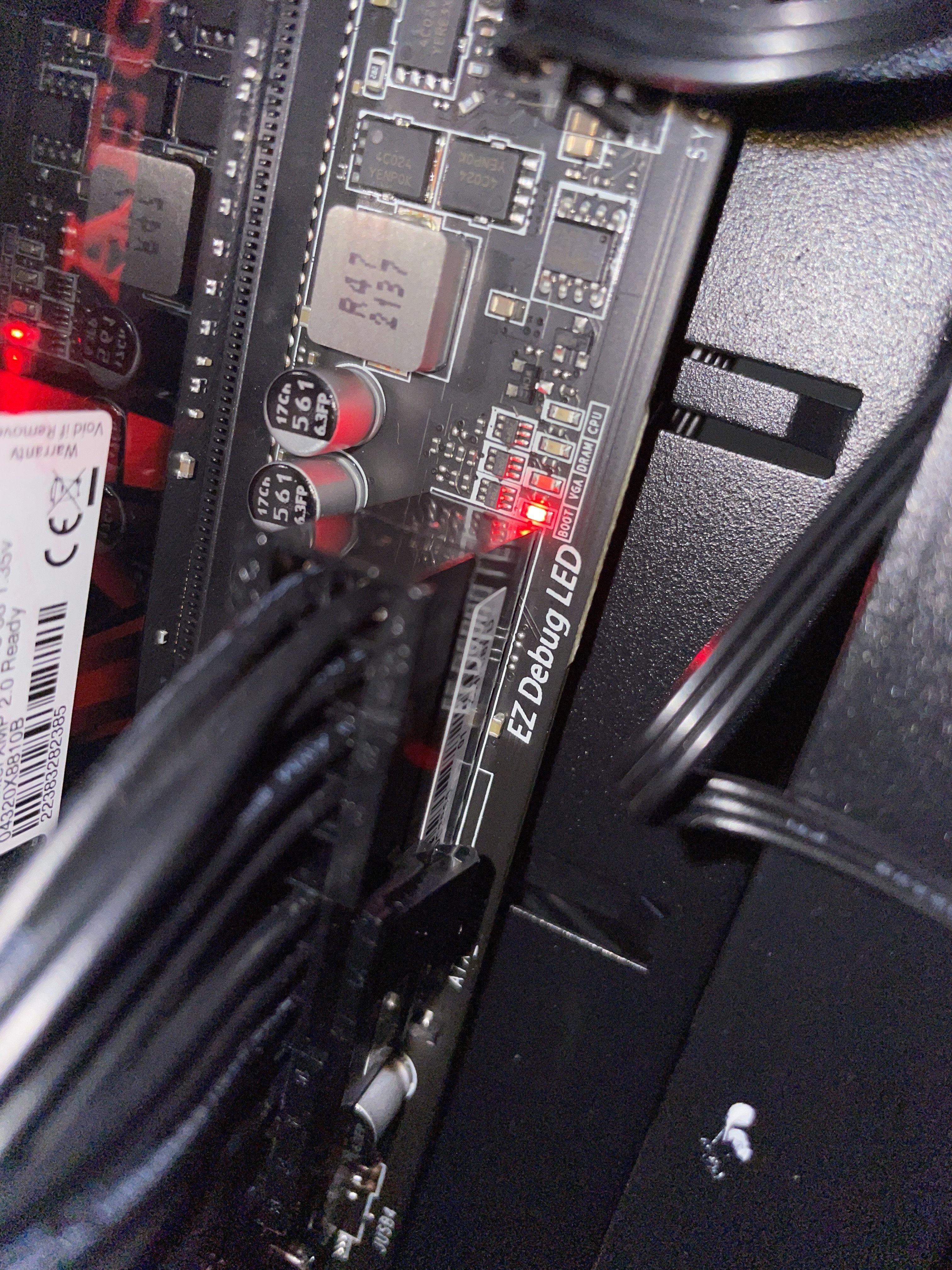

Anbei das Bild.
Es fängt sobald ich PC starte leuchtet bei Debug CPU Rot für 1-2 Sekunde , dann VGA 1-2 Sekunden und dann dauerhaft Boot.

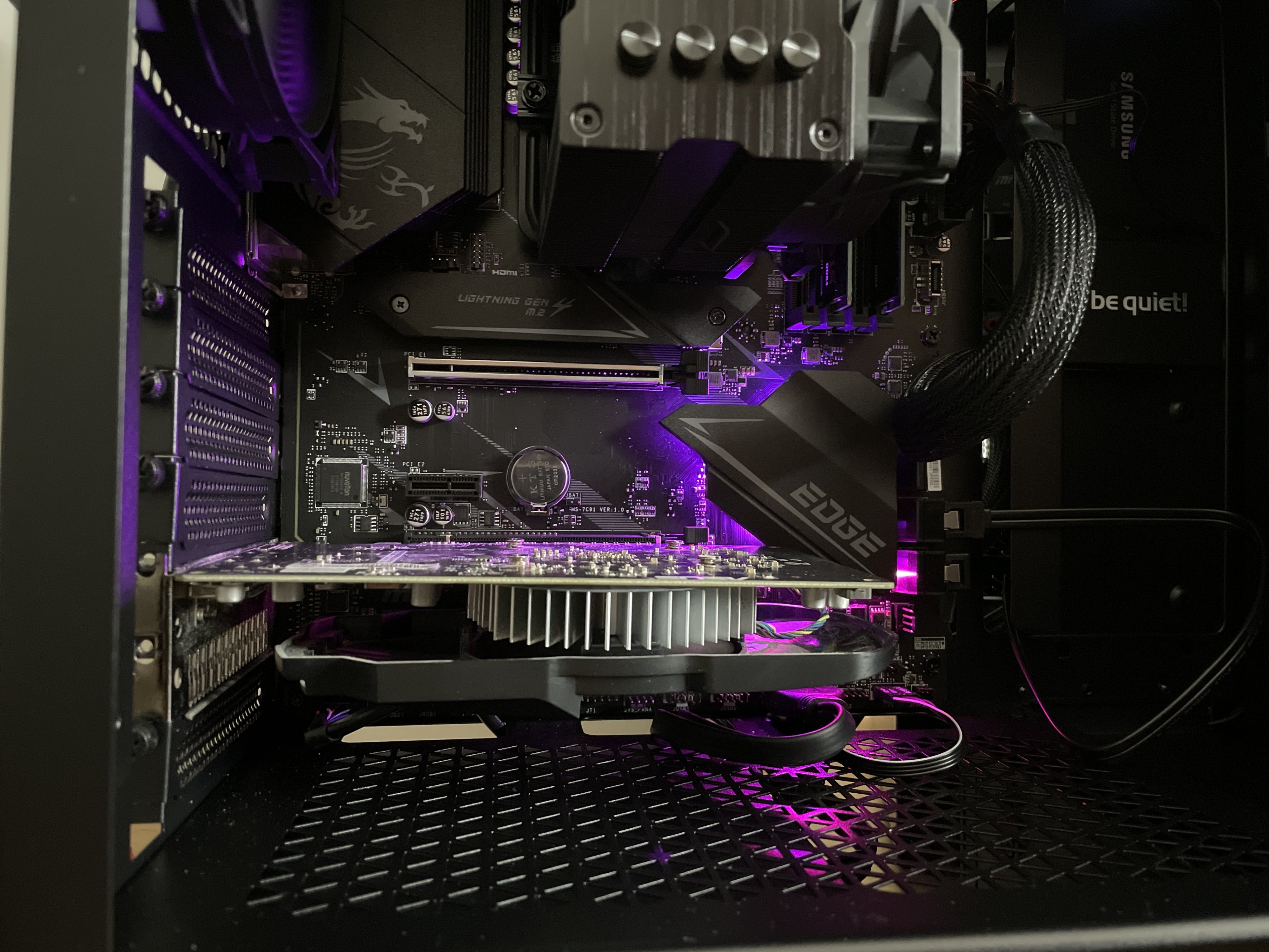

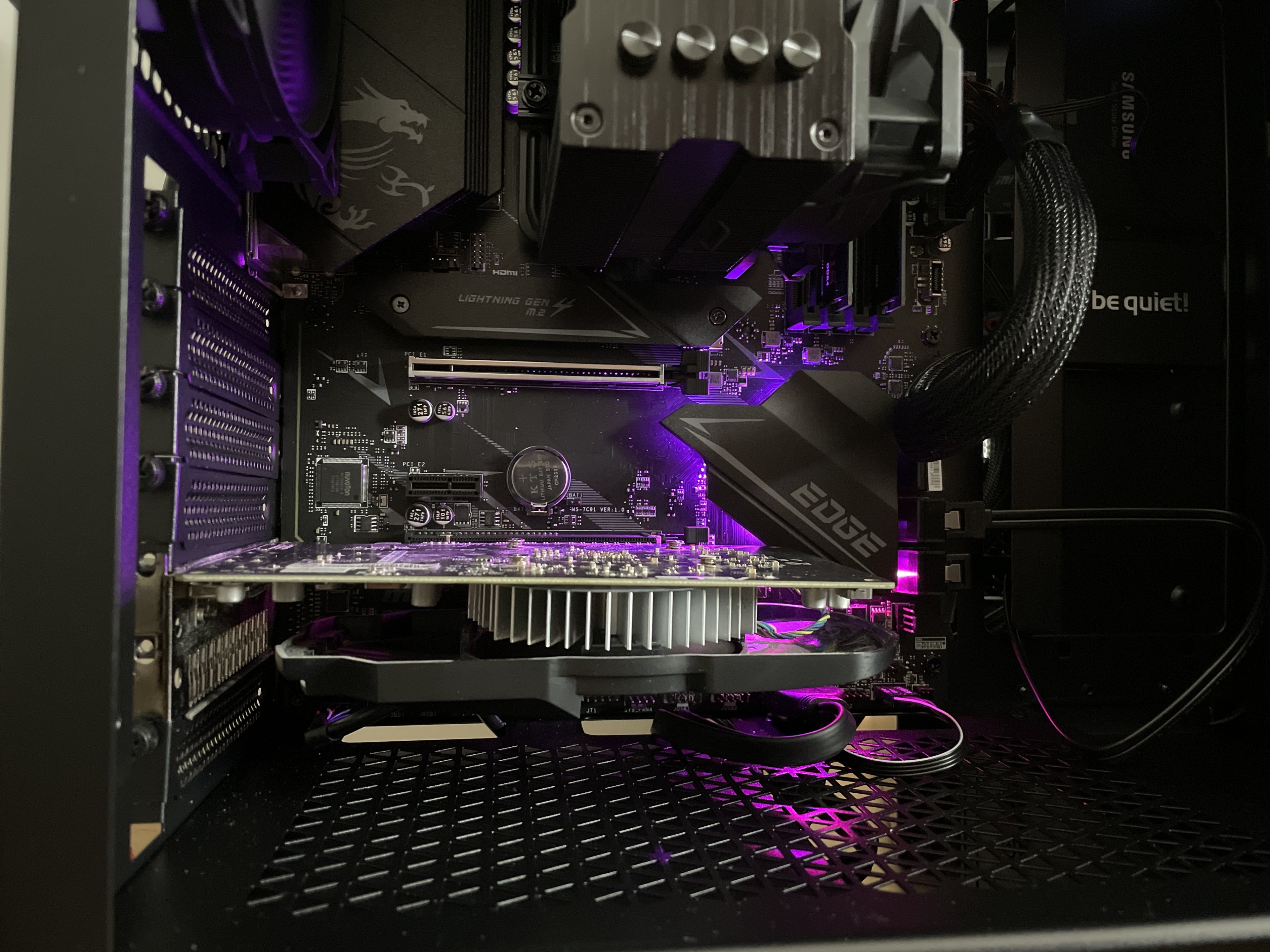

Dann erkennt der PC die Grafikkarte nicht .
Mal richtig einstecken und oben die Schraube rein beim Slotblech...
Hinten der Hebel ist nicht ganz oben wie es scheint.

Jetzt leuchtet immernoch 1-2 Sekunden CPU, dann 1-2 Sekunden VGA und dannach leuchtet nix mehr.
Habe aber weiterhin schwarzen Bildschirm
Habe auch HDMI und DisplayPort geändert.. Bildschirm steht no Signal
Edit: Fehlalarm.. so als ich USB Stick rausnehme leuchtet Boot dauerhaft Rot..

Jetzt leuchtet Boot wieder dauerhaft rot. Beim letzten Versuch war noch USB Stick drin. Deswegen gingen alle Lichter aus.
Verstehe nicht warum die SSD nicht nicht bootet. Habe nochmals alles neu angesteckt Netztteil Kabel ist dran und SATA Kabel ans Mainboard angeschlossen

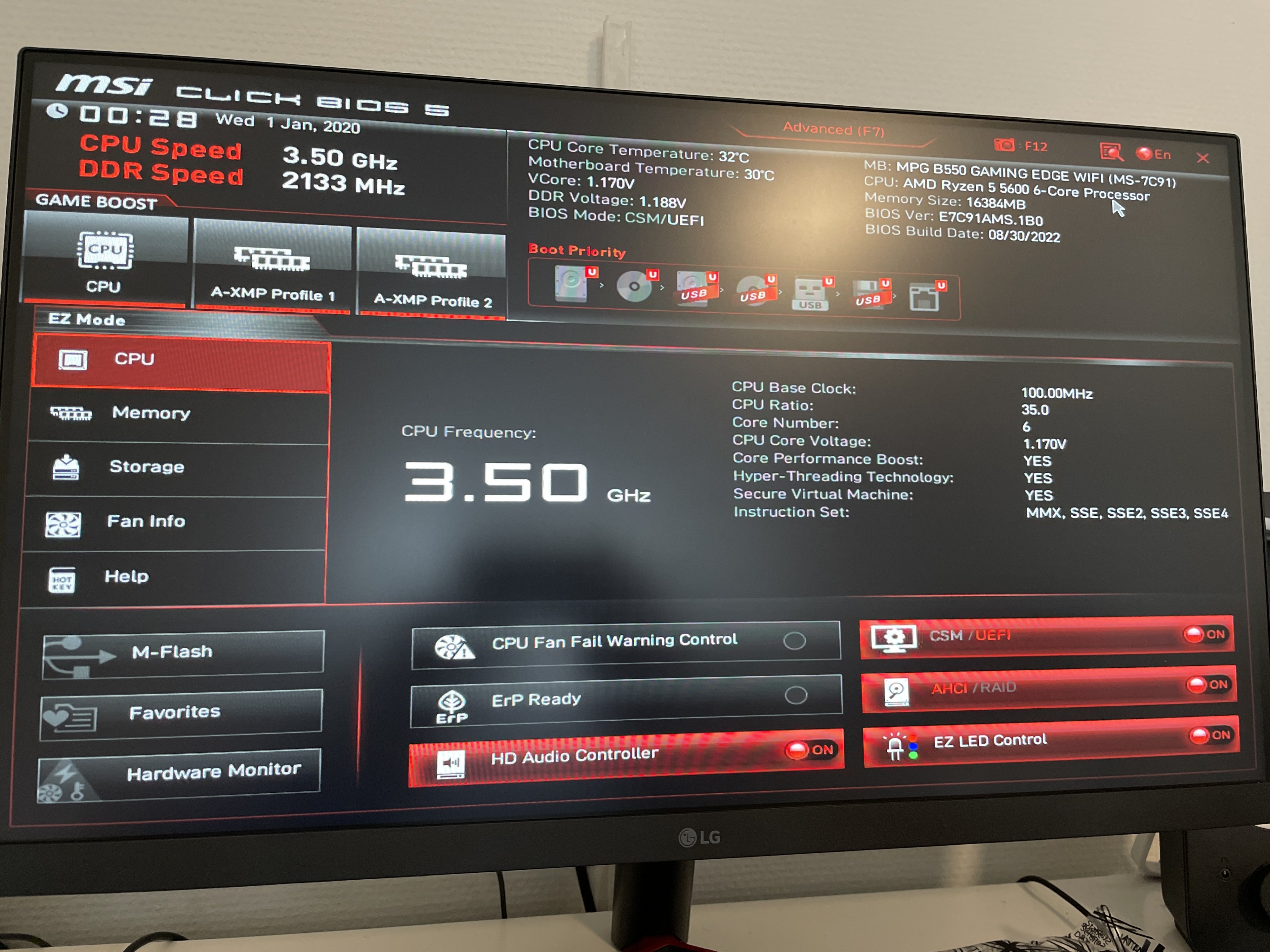

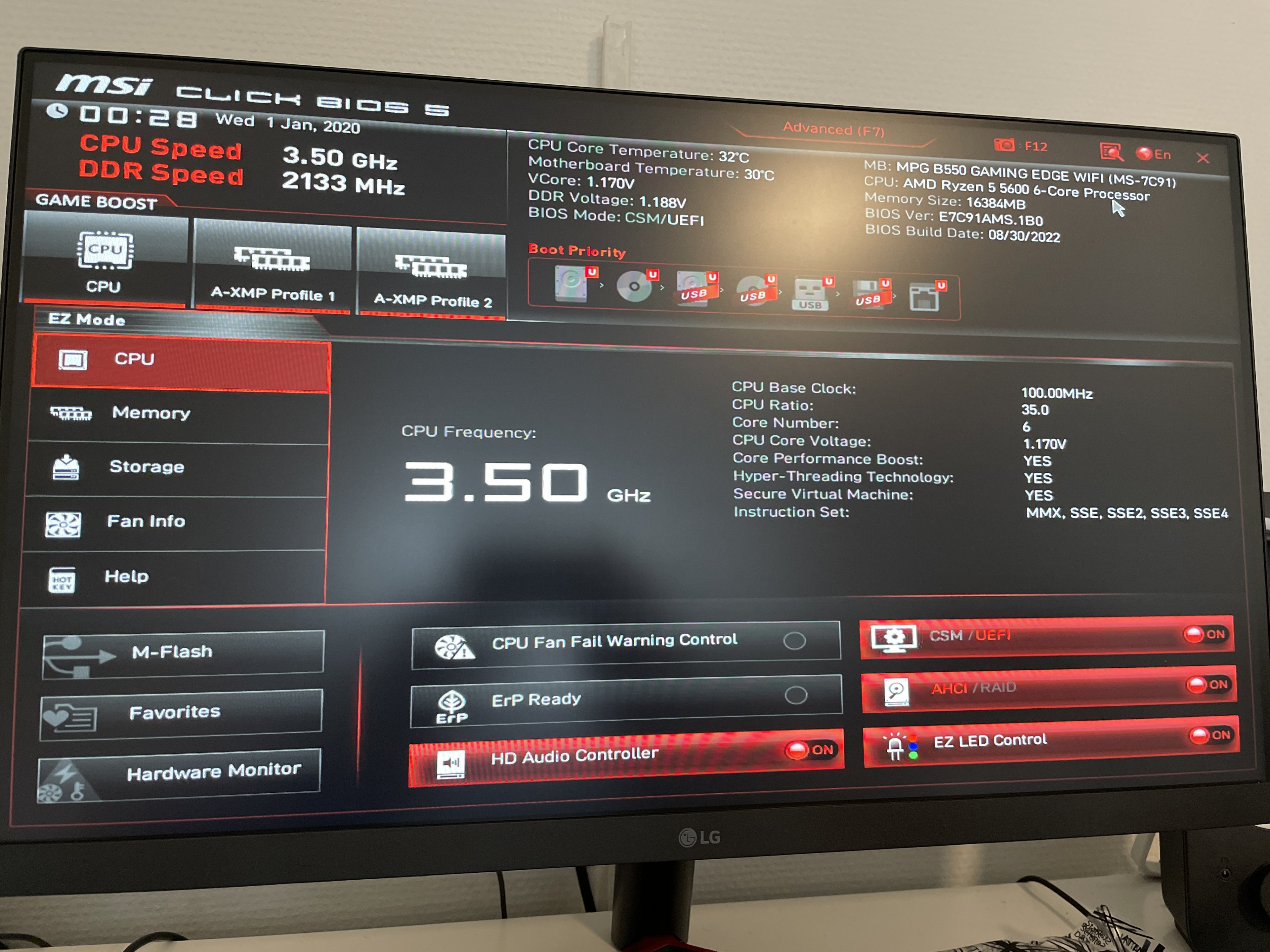

So,

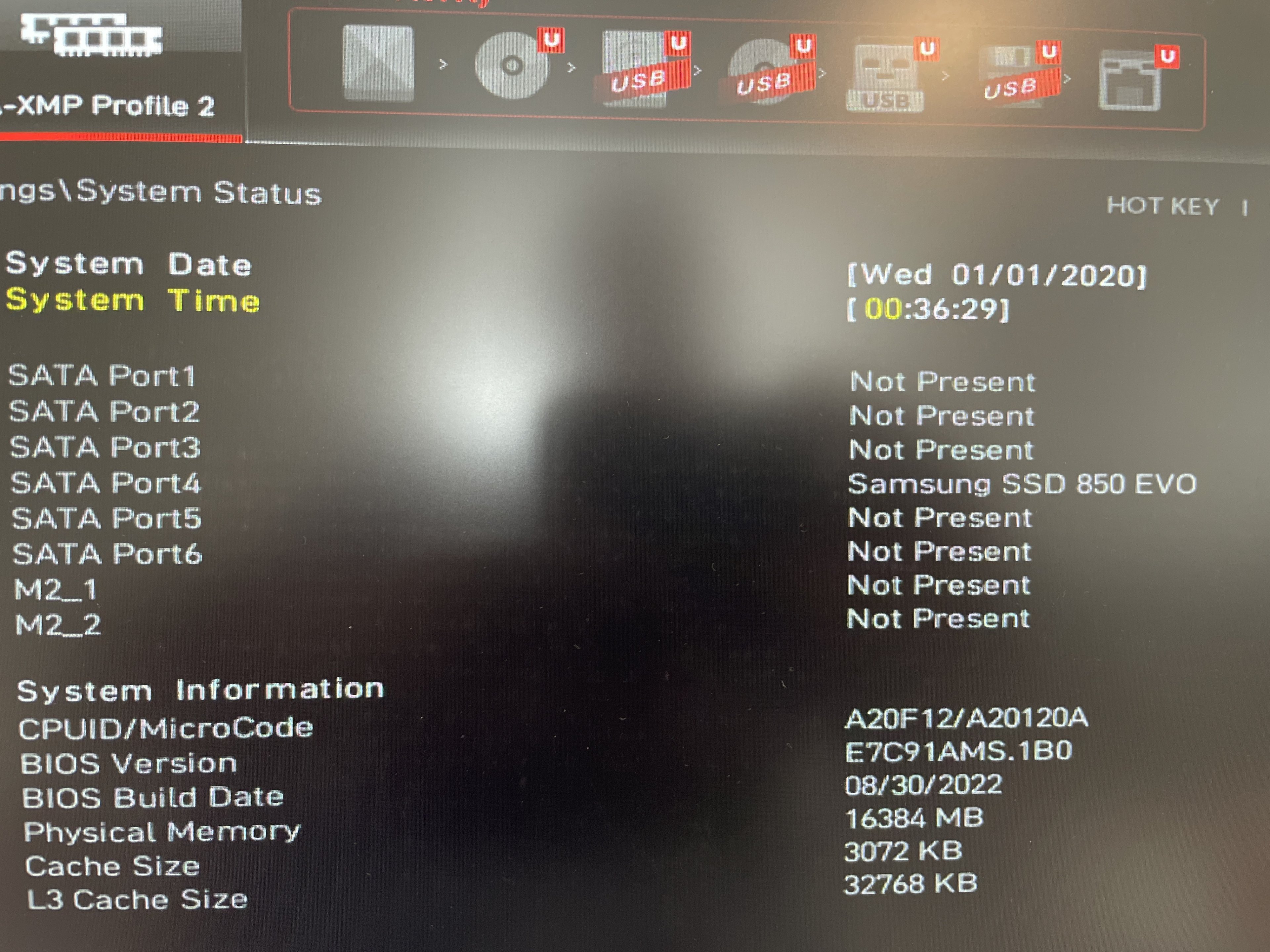

Ich habe nun die 6700XT eingesteckt und habe jetzt zumindestens Bild. (Siehe Anhang)
Was muss ich jetzt tun? Damit ich die GTX 1050ti zum Laufen bringe und die SSD booftähig mache?
Was kann ich im BIOS einstellen? Sorry kenne mich nicht so gut aus

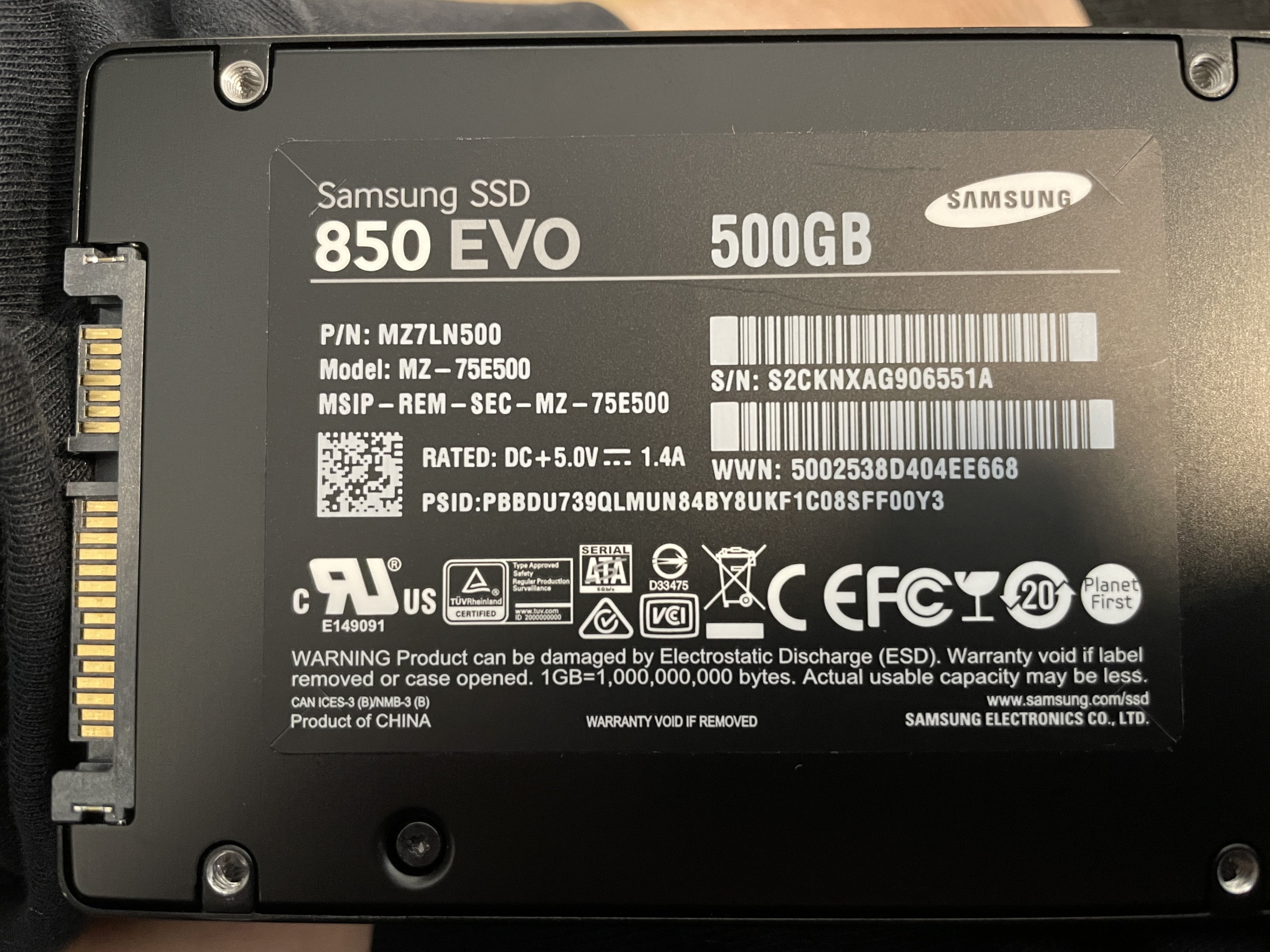

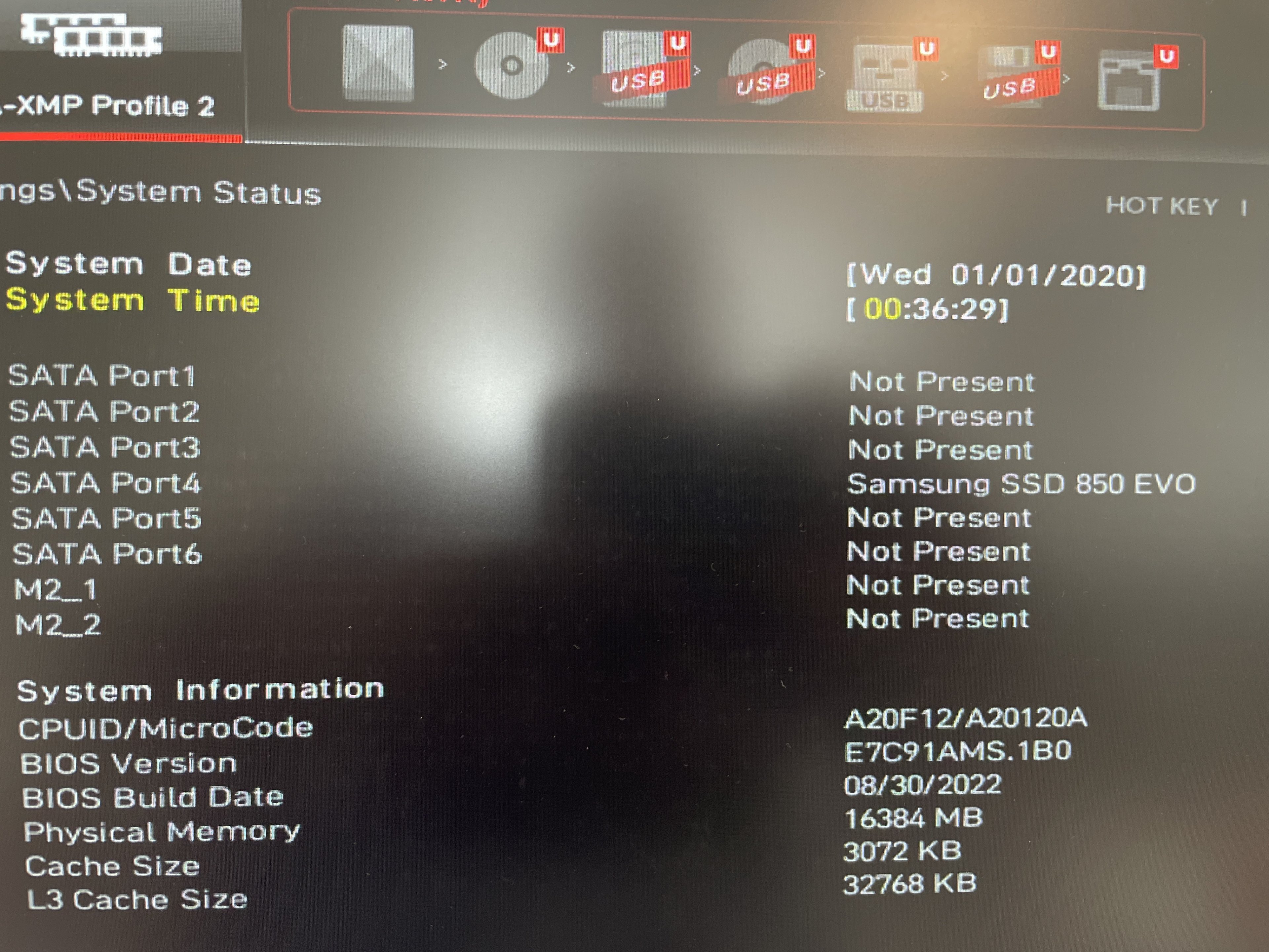

Laut BIOS erkennt die Samsung SSD 850 EVO
Edit: ich installiere mal Windows neu auf dem SSD. Die Festplatte auf auf auf EFI Format.. habe jetzt komplett gelöscht und installiere Windows 10 neu..
Ich hoffe dann, dass das Booten funktioniert. Bleibt nur noch das Problem mit der GTX 1050 Ti. Wie bringe ich diese zu laufen? BIOS Einstellung?

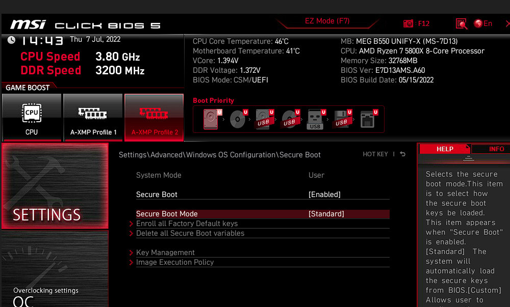

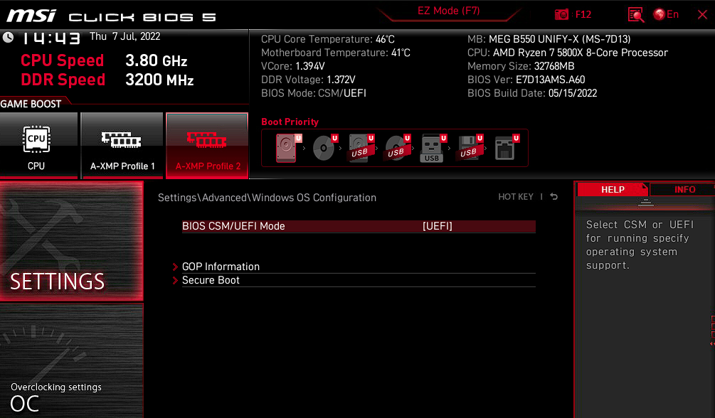

Zuerst mal im BIOS auf F7 klicken, dann gibt es die Advanced Mode Einstellungen.
Hier kannst du TPM abschalten:
Auf dieser BIOS Seite siehst du wie Windows installiert ist, wenn das CSM steht hast du schon ein Problem.
Secure Boot kannst du auch abschalten:

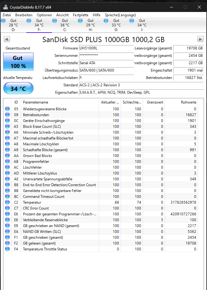

Mit Crytal Disk Info auch mal die FP testen:
So sieht meine FP ( eine der beider über Kabel angeschlossenen SATA FP ) aus.
Bei C/ darf kein Fehler drin sein!
So stellst du das Programm ein:
Reaktionen: xxMuahdibxx und Koka2009
