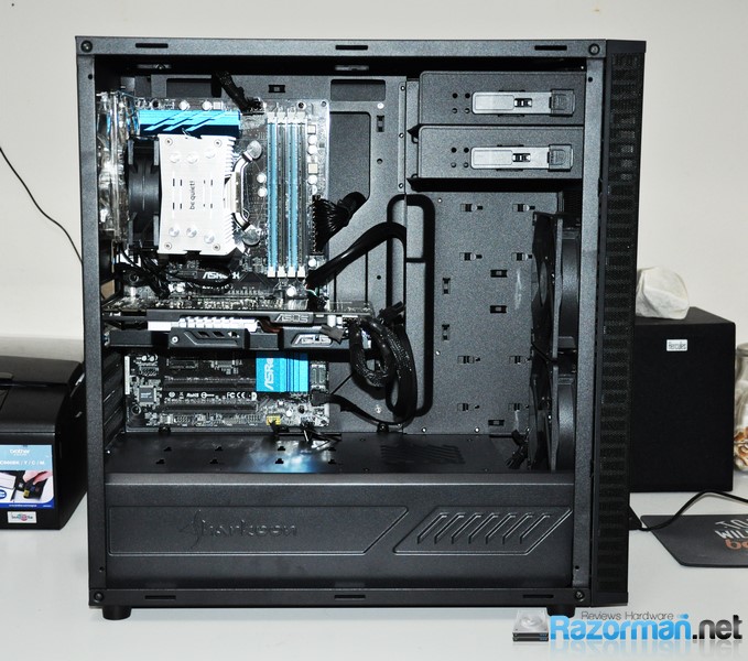

sieht aus wie eine 280 und da ist überall noch genügend Platz
Die Frage ist immernoch hast du etwas in den laufwerksschächten oder können die Ausgebaut werden um eine 360er einzubauen ?
und hier nochmal von vorne, er würde sich den ganzen Staub in den Radiator ziehen oben wo mal die Schächte waren
und falls du immernoch den Radiator außerhalb verbauen willst dann brauchst du ein Gitter um die Lamellen vom Radiator zu schützen.

Oberkante MB sind es 33mm. Ram ist irrelevant.
Mein Problem ist der obere Kühlkörper , sowie CPU-Power Stecker und J-RGB Stecker...
Der Kühlkörper ragt 5mm zu weit in den 120er Bereich und eben die Kabel der Stecker...
Ansonsten könnte ich einen 20mm 240/360er Radi + LP Lüfter rein bekommen.
es geht darum ob du den Radiator weiter raus setzen kannst innerhalb des Gehäuses.
bei einem 360er Radi kann man einfach so zwei Alustreifen verwenden https://www.amazon.de/Aluminium-Fla...inium+streifen+3mm&qid=1637950175&sr=8-6&th=1
den schraubt man an der Original Lüfterhaltung fest und vorher am Radiator um das ganze eventuell 1 cm bis 1,5 cm weiter zur Seite zu versetzen damit er überall daran vorbei geht.
Aso das , wäre sicherlich ne Möglichkeit.
Müsste ich nur mal schauen wies mit dem Ram ausschaut, der hat ne Höhe von 50mm...
hatte auch schon überlegt den 140er Montagepunkt am Fenster zu nutzen und dann nen Loch vom Gitter, sofern da was passend wäre.
Müsste dann ja zb. 10mm weiter raus kommen zu der 120er Montage
es sind 2 cm die du weiter rüber kommst im gegensatz zu 140mm Lüfter + das was noch Gehäusetechnisch möglich ist.
Klar geht dadurch minimal Kühlleistung vom Radiator verloren aber ein 360er Radiator für einen 2600er AMD ist sowieso overkill
