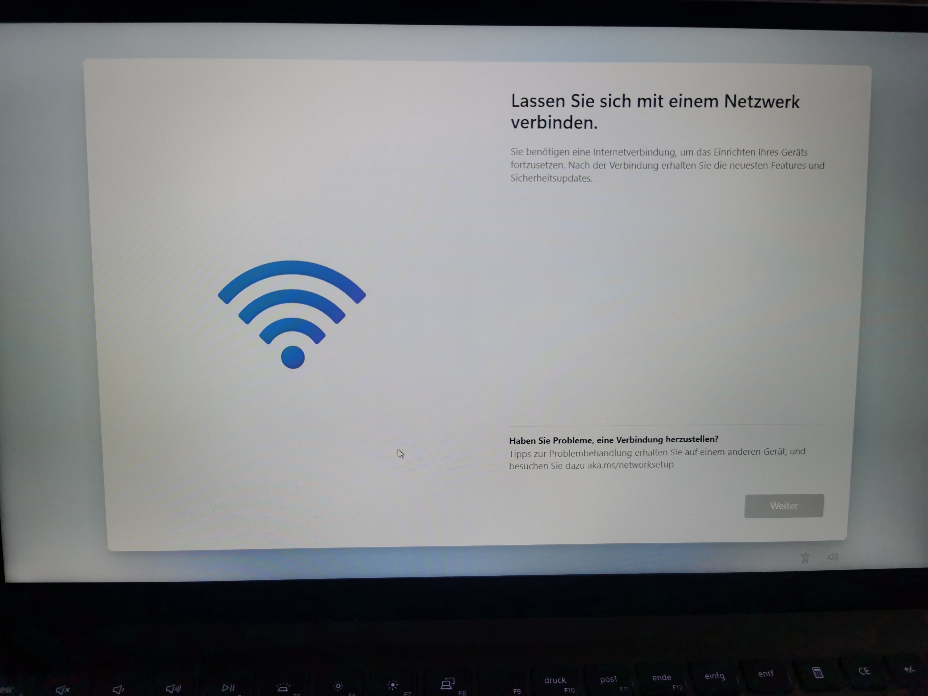

Hi,
habe für meine Freundin ein Notebook gekauft, ein Dell Inspiron 15 5515.
Es kam gerade an, ich schalte es ein und die Ersteinrichtung läuft durch. Ich musste ein WLAN angeben und kam dann ins Windows. Allerdings war mir da zuviel Testsoftware installiert, weshalb ich das Teil komplett platt gemacht habe. Setup lief einwandfrei durch, bis zum Punkt der Ersteinrichtung wo ich wieder ein WLAN angeben muss. Denn da steht jetzt nichts mehr, man kann den Punkt auch nicht überspringen.
Auf der Tastatur gibts keine WLAN Hotkeys, habe das BIOS resettet was auch nichts half.
Habe daraufhin Dell Support angerufen und die meinten allen ernstes ich kann es jetzt zurück schicken, da wird nichts mehr gehen.
Ist das der ernst, ich formatiere ein Notebook und es endet heute als Briefbeschwerer ?
Hat hier vlt noch jemand eine Lösung ?
Ich habe mir überlegt einfach mal Windows 10 zu installieren, sollte mit dem integriertem Windows 11 Key ja auch gehen und das Setup benötigt vlt kein WLAN.
Gruß.
Kannst du denn evtl. einfach mal ein LAN-Kabel anschließen und den Wizzard neu starten lassen?

Hat leider keine RJ45 Buchse, müsst ich einen Adapter besorgen.
Windows 11 Home war vorinstalliert.
Du kannst mal diesen Workaround ausprobieren. Damit kommst du vlt. durch die Installation und kannst dann fehlende Treiber von Hand nachinstallieren (falls das die Ursache ist).
Shift + F10 => OOBE\BYPASSNRO
Reaktionen: madmax2010 und derlorenz
Versuch es doch übergangsweise mit einem USB Wlan Adapter. Das weglassen vom RJ45 ist echt eine Seuche geworden bei den Notebooks.

Erm ja... Ich habe grad nen alten WLAN Stick gefunden, hat tatsächlich funktioniert :D
Echt bekloppt, der interne WLAN Chip eines aktuellen neuen Notebooks bekommt das nicht hin, der uralt USB Wlan Stick muss helfen.:hammer_alt:

Nur zum Verständnis: ich kann Windows 11 ohne Internetverbindung nicht mehr final bis zum Boot auf den Desktop installieren?
Alternative: Windows Image laden und die Treiber für dein Laptop bei Dell - dann mit NTLite oder DISM die Treiber in die Windows Installation integrieren.
In meinem Fall war das so korrekt, Datenkrake Microsoft/Dell will deine Daten sonst bleibst du draußen.

Da hast du wohl einen (W)LAN-Chip erwischt für den Windows 11 keine Treiber hat, kommt seit dem Chipmangel immer öfter vor. Komisch ist aber, dass du keinen Treiber einbinden kannst.
Ja wahrscheinlich. Verbaut ist da wohl ein Realtek 8852 oder so.
Und schon sieht man die Krux am Windows 11 Onlinezwang. Bei Win 10 hast das Problem definitiv nicht. Du müsstest beim 11er wohl Treiber in die Installation reinpacken, dann müsste es auch gehen.

TheRealX schrieb:
Offtopic Frage: Welches WLAN Modul ist bei dir verbaut?
Im Adapter steht Qualcomm QCA61x4A, der ist auch für Bluetooth verantwortlich.

ja, etweder das... oder du bist fachlich firm genug, fehlende treiber im vorfeld zu organisieren, stichwort "F6", bzw in dein setup zu integrieren.
ist halt so. die automatik hat ihre grenzen, bei sehr neuer hardware.
ich weiss, du wirst das anders sehen, aber mM: du mußt das wissen, es ist dein job, wenn du installierst.
