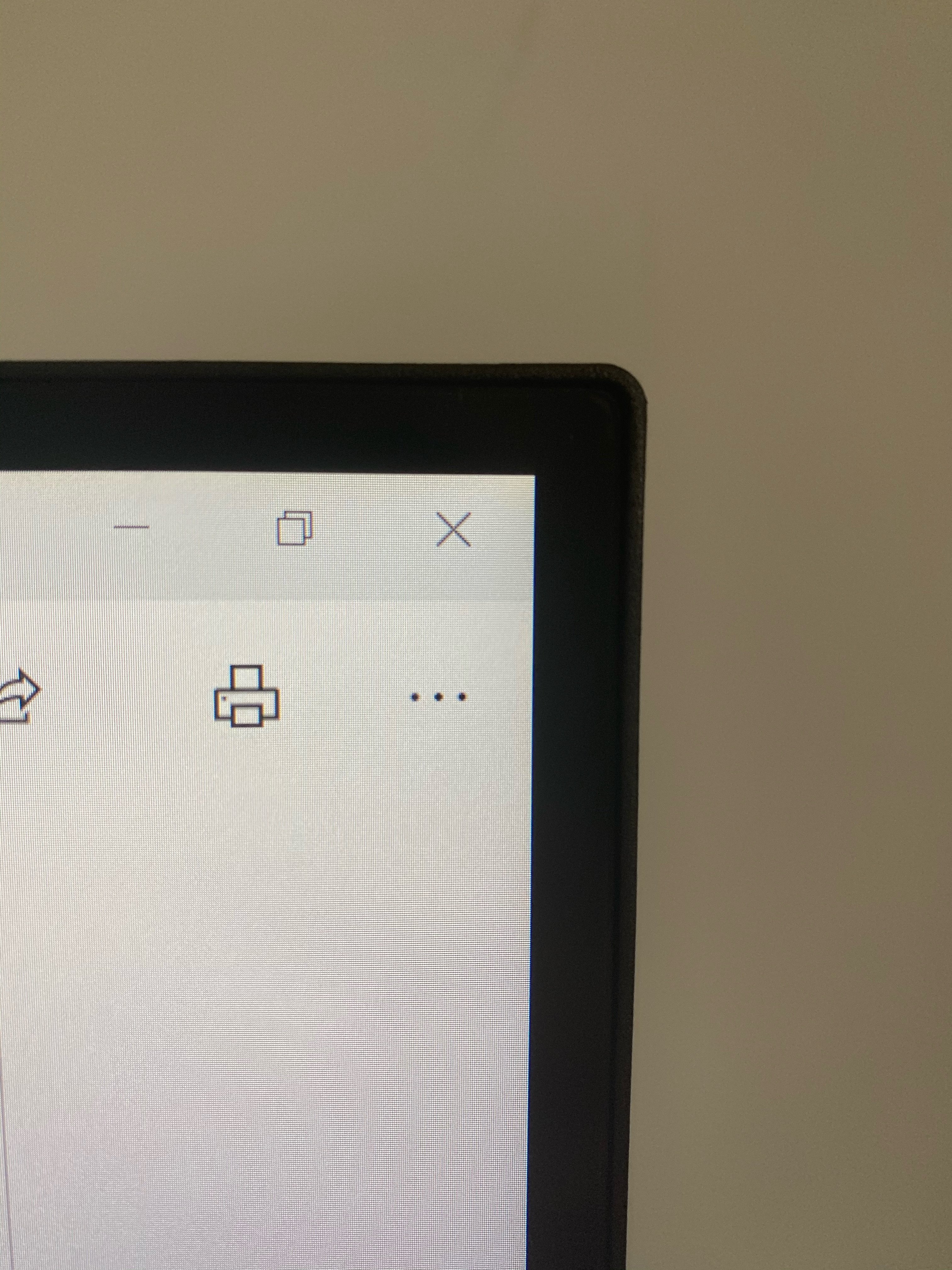

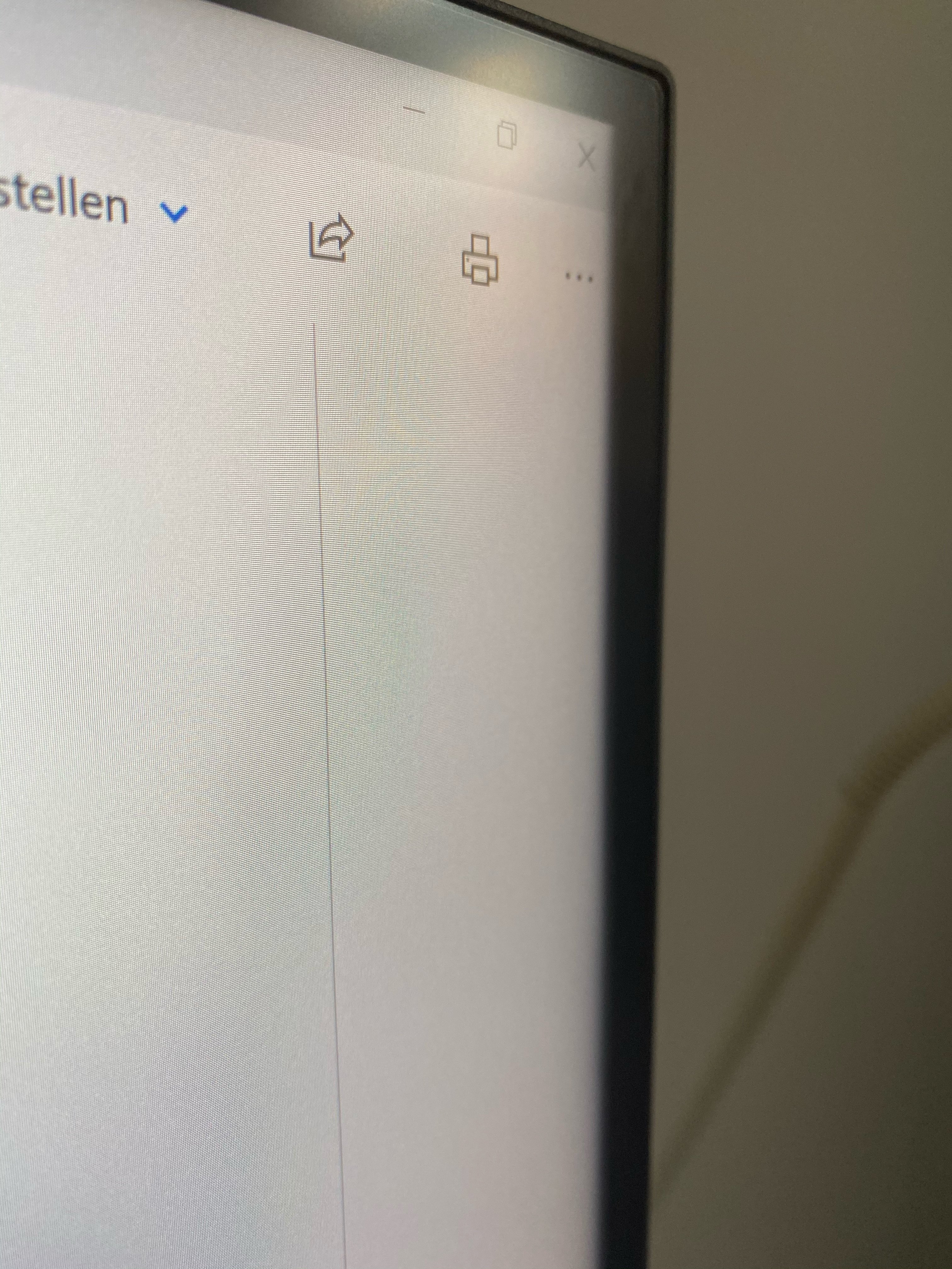

Hallo Leute,
ich hoffe ihr habt ne Idee für mein Problem. Heute ist mein Dell S2721QS Monitor angekommen.
Leider wird der Monitor an den Rändern ziemlich unscharf wenn man den Blickwinkel ändert und er bekommt leicht schwarze Ränder.
Das passiert schon wenn man normal davor sitzt, wenn man genau gerade vor der Kante sitzt ist alles normal, tut man aber ja im normalen Gebrauch nicht.
Ist das vielleicht technisch bedingt?
Vielleicht kann mir jemand helfen, das wär prima!
Hier noch Bilder des Problems

Das sieht man oft bei Displays bei denen das äußere "Glas" bis an den Rand geht. Ist ein technisches Problem. Hat mein LG auch. Stört aber nur wenn man in nem starken Winkel drauf guckt.
Ja @Humptidumpti ich hab das Bild überspiitzt gemacht, bei mir wirds schon unscharf wenn man normal auf den Bildschirm guckt. Ganz scharf ist es nur wenn man quasi gerade vor der Kante sitzt. Ist gefühlt rechts auch schlimmer als links.
Völlig normal. Ist bei den meisten aktuellen Displays so.
Das sind einfach die zwei Schichten. Du hast vorne das LCD auf einer Kunststoffplatte, dann ca. 1-2 mm abstand und dann erst die hintergrundbeleuchtung. Da das LCD selbst halbtransparent ist und der Abstand vorhanden ist, kannst du beim Rahmen quasi zwischen diese beiden Schichten schauen.
Alles was du da siehst ist also nur der Abstand zwischen den beiden Schichten.
Wenn du mit der Nase nicht ständig am Display klebst und an den Rand schielst, sollte das eigentlich im normalen Gebrauch nicht zu sehen sein. :p

Nein ist es nicht. Das liegt an den verschiedenen Schichten des Monitors und dem Abstand zwischen diesen. Erkennt man nur am Rand natürlich.
In dem Bereich den du fotografierst hast ist Ips glow der macht das Bild unscharf. Der Bereich unterm Rand ist nicht fürs Bild relevant.
Der Abstand zum Panel ist vorhanden damit so unerfahrende Nutzer nicht sofort das Panel killen wenn sie mechanischen Druck auf die Kunststoffscheibe ausüben.
