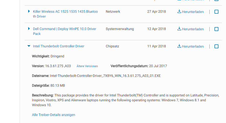

Ich habe die gleiche Version installiert und laut der Übersicht über alle Treiber bei Dell steckt hinter dem aktuellsten Treiber vom 11.04.18 ein Software-Paket von 20.07.17.
Schaut man sich die Details des Treibers an und dann unter "andere Versionen" gibt es eine Version von Anfang 2018: 17.2.71.250, A05. Die aber von unseren Geräten nicht unterstützt wird - zumindest werden sie da nicht aufgelistet.
Insgesamt ist die Aktualisierung dieser Treiber aber auch egal, solange du keine Probleme hast.
Da verlinkst du aber zum Controller Treiber. Ich meine aber direkt das Firmware Update. Da steht bei mir NVM Firmware 21. Es gibt aber schon die 26
