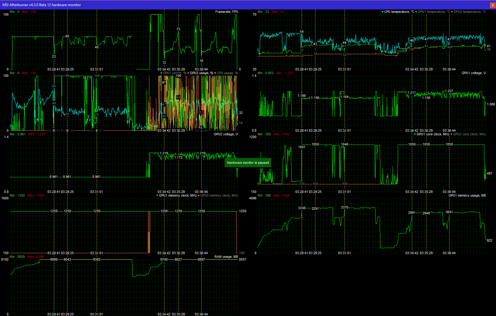

Der Benchmark ist sehr komisch....Krautmaster schrieb:29.8 FPS DX11 -> 29.1 FPS. In Game sind die Frameraten höher. Der Bench ist sehr GPU lastig
Alte Tests...
http://forums.guru3d.com/showpost.php?p=5326000&postcount=37
Und nu mal bissel neu mit rumgespielt...
Alle Settings auf Sehr Hoch, 1920x1080, ohne MSAA, Vsync off
i7-3930k @4.3ghz
R9-290 CF @1050mhz ; 16.9.1
Der Benchmark musste immer 2x durch laufen weil sonst die minFPS viel zu Tief sind, wobei sie selbst beim zweiten Durchlauf noch viel zu tief sind -.-
FPS: Min - Avg - Max
DX11: 29.3 - 36.6 - 55.3
DX12: 38.8 - 51.9 - 61.3
DX11CF: 24.6 - 39.4 - 74.4
DX12 und DX11CF hab ich via MSI Afterburner noch aufgenommen.
Interessant zu sehen, DX12 geht selbst im Menue nie über 60 FPS.... die haben wohl eine art Softlimit eingebaut, denn vSync war off!
Hat da jemand einen ähnlichen Effekt?
Hätte mein Spiel noch lust den Eyefinity Modus zu aktivieren und in 5760x1080 OHNE diese gottverfluchten schwarzen Balken die auf 21:9 Limitieren zu starten würde ich ja noch solche Benchmarks machen...
Aber leider lief das nur 30 Minuten lang nach dem ersten Patch, als ich dann irgend wo irgendwie die Grafikeinstellungen verändert hab zum Benchmarken ist diese Option seither für mich verschwunden. Mehrfache Updates und Neuinstallationen haben daran auch nichts verändert -.-
Wichtig ist es für Epic Studios die Features korrekt in ihrer Engine/Editor zu verwenden, und jeder Programmierer kann dann einfach auf "insert feature" clicken und fertigxexex schrieb:Viele vergessen das wichtigste! Es ist schön, wenn man mit DX12 richtig Hardwarenah programmieren und optimieren kann. Allerdings gehen seit Jahren die Programmiersprachen einen ganz anderen weg und vereinfachen viele Schritte. Nicht umsonst programmieren viele heutzutage in Java oder C# und nicht mehr in Assembler oder C. Durch Vulkan/DX12 öffnen sich zwar neue Möglichkeiten, aber die Programmierer müssen nun zum Teil selbst einfache Aufgaben, um die sich sonst die API gekümmert hat, selbst realisieren.
EDIT:
Neue Benchmark Szene:
Nur kurze 20 sekunden
https://youtu.be/ZG8FIK3XzKI
Min - Avg - Max ; VRAM
DX11CF: 3.3 - 37.3 - 52.7 ; 3843Mb
DX11: 12.5 - 46 - 55.5 ; 3827Mb
DX12: 18 - 41.2 - 52.5 ; 3811Mb
Frameverlauf sieht etwa so aus (DX11)
Denke mal das Windows 10 vllt mal updaten muss damit DirectX12 besser läuft und Nvidia per Treiber Updates. Microsoft, Nvidia und die Spielehersteller sollten sich mal zusammen hinsetzten und klären wo das Problem bei DirectX 12 ist, warum es oft langsamer ist als bei DirectX 11.
