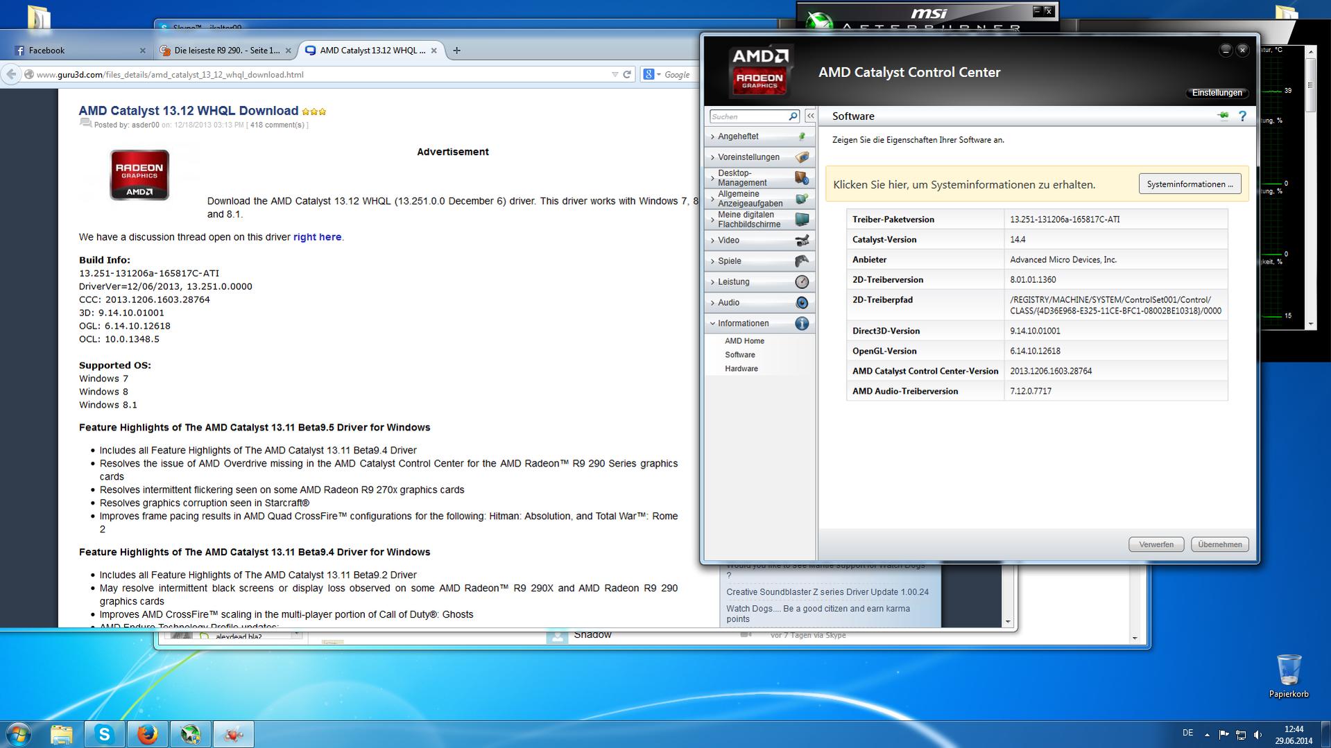

GPU Z zeigt das ich den CCC 14.4 installiert habe aber Battlefield 4 beweist das ich nur den 13.12 drin habe, weil kein Mantle verfügbar.
Die Temperaturen sind auch gesunken in Youtube: von 65° zu 50° Lüfter von 35% zu 26%. Der Treiber Wechsel hat sich gelohnt aber ich finde es trotzdem komisch das alle Programme angeben das ich den 14.4 installiert habe. Deinstalliert habe ich den alten Treiber mit AMD CleanUninstall Utility, denn Installiert http://www.guru3d.com/files_details/amd_catalyst_13_12_whql_download.html.
Die Beschreibung ist auch die selbe, nur das er als der 14.4 erkannt wird
