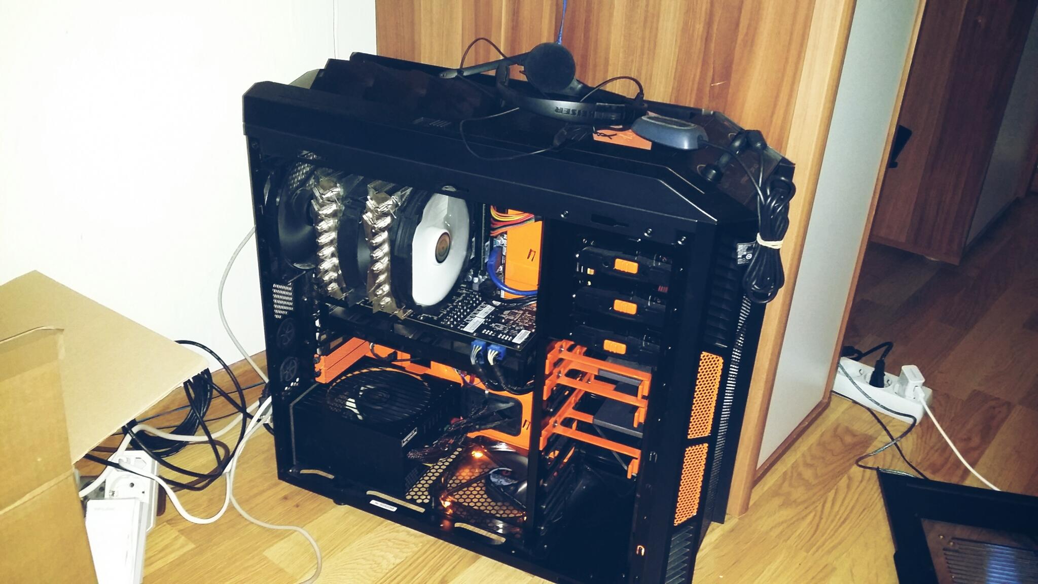

Wie sieht denn deine Lüfterkonstruktion in deinem Gehäuse aus? Die Karte ist zwar eine Bombe, aber kein Allheilmittel ;)
Bei mir wurde die Inno3D bei mäßiger Übertaktung also bis 1200 Mhz im Raum 6X Grad warm. Nur mit einem Custom Bios änderte sich das :D
Alle an der Lüftersteuerung auf 7V. Der Lüfter unter der Karte fehlt mittlerweile.

Also mein erster Eindruck vom Setup => nicht schlecht. Ich hätte da eher Abzüge in der B Note erwartet :p ;)
Auf welchen Takt lief denn die Karte? Und was für einen ASIC hat die denn?
btw. wo wir schon mal dabei sind: Gainward GTX 780 l 6GB l 1201 Mhz l max. 75 Grad. Mit folgendem Setup:
Der obere 200mm Lüfter den ich bald einbauen werde fehlt aber. Das Y-Kabel fehlt dazu im Moment^^ Seitenwand hängt natürlich normalerweise dran
