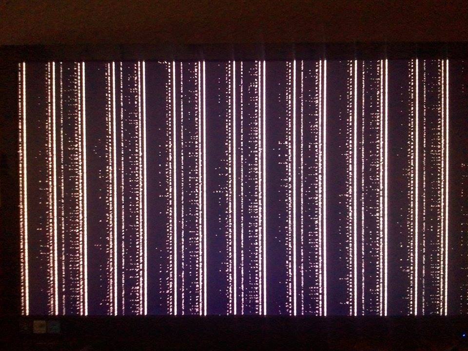

Grafiktreiber wurde sauber deinstalliert, oder?
Übertaktet oder was in der Richtung gemacht hast du auch nicht?
Was für ein Netzteil hast du denn?
- Aug. 2013
- 580
be quiet! Straight Power E9 CM Modular 80+ Gold 580 Watt. Übertaktet wurde nichts, der Treiber wurde sauber deinstalliert und neu installiert. Ich werde noch 1 mal den 13.12 Versuchen und hoffen das da sich was tut. Ansonsten ist das die Grafikkarte?

Ich an deiner Stelle hätte die Karte schon lange zurück gegeben. Kann ja nicht sein, dass der Kunde 10'000 Treiber testen muss bevor er die Karte überhaupt verwenden kann. Lass dir eine neue 290 geben und wenns nicht fruchtet hollste dir mal spassweise eine GTX...
- Aug. 2013
- 580
Leider gibt es keine GTX 780 für 350€. JA ich habe der Karte nun wirklich viele Chancen gegeben aber ich frage mich ob das wirklich an der GPU liegen kann? Ich werde sie morgen einpacken und weg mit der, ich hoffe ich kriege eine neue ohne Probleme. Aber echt krass wie AMD das hinkriegt, ob das jetzt an den billigen Komponenten, nicht qualifizierten Arbeitern oder am Schicksal liegt.

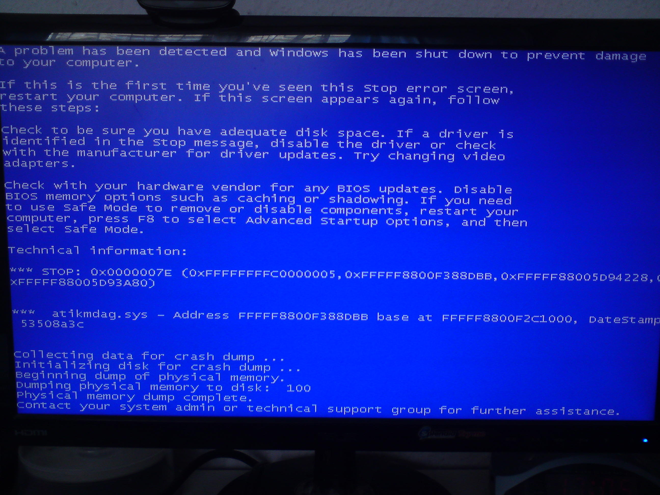

Servus... ich hab auch Probleme mit meinem Computer der immer mal wieder Bluesceens hat. Ursache: atikmdag.sys.
Meine erste war die Sapphire Radeon R9 290 Tri-X OC. Die hab ich zurückgehen lassen und die R9 290 Vapor X bekommen. Doch hier treten auch Probleme auf
Da das bereits meine zweite R9 290 ist habe ich meine SSD im verdacht - vielleicht Produziert die diese Fehler?!
Was denkt ihr? Kann doch nicht sein das ich zwei mal so viel pech hab und eine schlechte Grafikkarte bekomme?!

Es kann auch einfach ein Problem mit dem Treiber sein. Meine Güte, was ich schon so für Probleme hatte, auch bei nVidia!

Natüüürlich ist das Banane. Deshalb produziert eine Suche bei Google nach Problemen mit Grafiktreibern auch nur hunderttausende Ergebnisse...
Früher waren Treiberprobleme sogar einer der Top-Ursachen bei Bluescreens. Wenn Du natürlich recht jung bist und noch nicht so oft aus dem Laufstall herausgekommen bist, besteht Deine Welt aber natürlich noch aus rosa Einhörnern.

Auf was für einen Takt laufen denn eure Karte, wenn ein Youtube Video läuft?
Ich hatte zwar bei der R9 290 Tri-X Vapor-X auch mit Artefakten und Blackscreens zu kämpfen, dass mir aber das komplette System abgestürzt ist kann ich mich nicht erinnern.

Der GPU Takt schwankt zwischen 300-999MHz ist also im Normalen 2D Last Modus.
Hab lediglich bei Filmen Bluescreens. Der 3D Modus Funktioniert bislang perfekt.
Treiber sind natürlich Aktuell (14.4) und direkt vom AMD...

Das Problem mit atikmdag.sys und Bluescreens, speziell bei Youtube-Videos, ist enorm verbreitet. Alleine im Computerbase-Forum erhält man 59 Treffer, von den sechs Trefferseiten betreffen knapp fünf Seiten das hier beschriebene Phänomen. Auch in anderen Foren wird und wurde das Thema heiss diskutiert, darunter im Sapphire- und im AMD-Forum.
In den Fällen, die ich bisher gelesen habe, brachte ein Grafikkartentausch per RMA keine Besserung. Manchen half eine Neuinstallation von Windows (teilweise mit nachgelagerter Installation des älteren Treibers 13.x), andere konnten sich mit dem Wechsel des verwendeten PCIe-Slots oder gleich dem Wechsel des ganzen Boards behelfen. Einer machte den Browser bzw. das Flash-Plugin für den Fehler verantwortlich.
Ich selbst hatte den Bluescreen bisher ein einziges Mal. Im aktuellen Firefox und mit dem aktuellen Flash-Plugin. Auch mit nVidia-Karten habe ich Abstürze des Flash-Plugins erlebt. Allerdings wurde dabei nicht die gesamte Treiberlandschaft des nVidia-Treibers mit ins Nirvana gezogen. Der Browser meldete einfach, dass Flash abgestürzt sei, ein Reload erledigte das Problem.

Sollte das Problem also wirklich sowas wie "normal" (da kein Einzelfall) sein (trotzdem ein schlechter Witz) - muss ich jetzt ganz blöd Fragen: kann mein System schaden nehmen durch diese Bluescreens? Wie gesagt, alle meine Systeme die ich bisher benutzt habe, liefen stabiel! Deswegen fehlt mir hier die Erfahrung...
Hatte auch schon einen Bluescreen währen ich ein Video in VLAN geschaut habe. Ob Flash- oder HTML5-Player scheint auch egal zu sein. Hatte bei beiden Playern schon Bluescreens...
Es scheint speziell der 2D Last Modus betroffen zu sein.
Deliberation schrieb:Das Problem mit atikmdag.sys und Bluescreens, speziell bei Youtube-Videos, ist enorm verbreitet.

Also "normal" sollte so etwas nicht sein. Leider ist es aber wie gesagt recht weit verbreitet, dass bestimmte Konstellationen zu Bluescreens führen. Der Bluescreen an sich ist unkritisch. Letztlich ist es nur eine Fehlermeldung, die besagt, dass das System aufgrund eines kritischen Fehlers gestoppt wurde. Die Ursachen sind recht schwer zu ermitteln, da die Fehlerquellen vielfältig sein können und oft mehrere "Dinge" zusammenspielen. Von fehlerhaftem Bios, über falschen oder nicht kompatiblen Einstellungen im Bios, über Treiberfehlern, schlecht programmierten Treibern oder hardwarenahen Programmen bis hin zu allen möglichen Hardwarefehlern kann alles daraus auch in Kombination die Ursache sein.
Schaden nehmen kann das System meines Erachtens nur in der Form, dass nicht gesicherte Daten bei einem Bluescreen natürlich verloren sind. Früher gab es auch den ein oder anderen Fall des stop errors, bei dem einzelne Dateien geöffneter Programme beschädigt wurden. Das habe ich aber schon lange nicht mehr erlebt.
In diesem Fall vermute ich, dass atikmdag.sys nicht unbedingt die Ursache ist. Ich spekuliere eher in die Richtung, dass die Schnittstelle zwischen Videoapplikationen und Grafiktreiber nicht richtig performt und bei einem Absturz atikmdag.sys mit abschießt. Vielleicht sollte man mal in Richtung dxdiag forschen, das sollte ja die vermittelnde Stelle sein.

Kann das sein, dass die Karten für 300MHz zu wenig Spannung bekommen, während bei vollem Takt genug Spannung ist?

Banger schrieb:Kann das sein, dass die Karten für 300MHz zu wenig Spannung bekommen, während bei vollem Takt genug Spannung ist?
Würde ich spontan ausschließen - da die Karte im 2D-Modus mit 300MHz läuft...
Hab hier mal mein altes Themal herausgekramt: http://extreme.pcgameshardware.de/n...ma-id-1031-windows-7-64bit-5.html#post6360706
Hier wurde vermutet das die Karte ZU HOCH getaktet sei (also schon ab Werk) - was ich auch in vielen anderen Themen lesen musste.
Naja jetzt kommt erstmal meine HDD. mal Testen wie mein System (Neuinstallation) damit läuft... vielleicht liegts an der SSD.
