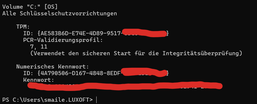

@Evil E-Lex Also ich kenn mich da auch nicht sonderlich aus, finde es interessant, drum habe ich mal die befehle ausgeführt, der IT'ler versicherte mir gerade, dass der angezeigte Key nicht der Bitlocker schlüssel ist...welcher denn dann ?
Die Volumenbezeichnung ist ungültig. Geben Sie eine gültige Volumenbezeichnung ein.

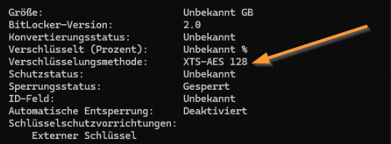

Keiner von beiden. Wie ich ergänzte, kann man das im AD so nicht abfragen. Über den Client geht das nicht, bzw. nur mit einem Useraccount der Domänenadminrechte hat. Der kann dann mit den passenden Cmdlets direkt das AD abfragen. Mit den Bitlocker-Befehlen geht das aber auch mit Adminrechten nicht.

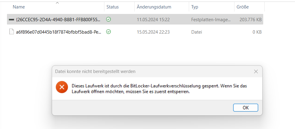

Das Festplatten Image habe ich wieder gefunden aber die Fehlermeldung kriege ich immer noch nicht weg. Bin echt am verzweifeln und alles versucht was mir hier geraten wurde.

Nun verschlüsselt bleibt verschlüsselt. Solange du die Verschlüsselung nicht aufhebst, kannst du probieren wie du willst, das wird so nichts. Magst du vielleicht die bislang unbekannte Backup-Software nennen, mit der du die Sicherung erstellt hast?

BitLocker kannst du nicht "hacken". Du benötigst zwingend die Schlüsseldatei oder den Wiederherstellungsschlüssel.
Wenn die Backup Software die Verschlüsselung erstellt hat wo finde ich die Schlüsseldatei oder den Wiederherstellungsschlüssel?
Welche Backup Software kannst du empfehlen? Versuche dann die Festplatte nochmal auszulesen wenn es überhaupt noch möglich ist.

Der Schluessel ist da wo er damals abgelegt wurde.
Im Prinzip auch nicht auf dem Datentraeger wo das Image/Backup gelandet ist.
Ohne Zugang kannst Du das vergessen was da in dem Image ist.
Selbst mit der "schwaecheren"
ist das sogut wie unmoeglich.

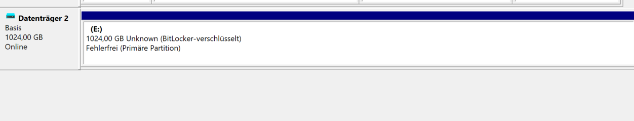

Also muss der Schlüssel auf der alten Festplatte liegen?
Das Problem ist das ich nie BitLocker verwendet und nie Daten verschlüsselt habe. Mache ich grundsätzlich nie.
Als ich die Festplatte angeschlossen und das Image erstellt habe waren keinerlei Schlüssel notwendig und ging alles reibungslos.
Die Festplatte macht jetzt Probleme und lässt sich nicht mehr lesen bzw. wird gar nicht mehr angezeigt im Explorer außer im Backup Programm aber sie fängt an zu drehen und hört wieder auf deshalb nicht möglich ein zweites Backup zu erstellen oder Schlüssel suchen.

Nein.
Er liegt da, wo er bei der Verschlüsselung gesichert wurde.
Wählen Sie aus, wo der Schlüssel gesichert werden soll.
Wenn du ihn nicht, an einer dieser 4 Stellen gesichert hast, ist er VERLOREN.

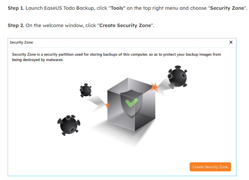

Rein aus Interesse und wird vermutlich auch nicht helfen. @b9999
In Deinem EaseUS hattest Du nichts eingestellt gehabt aka "Security Zone"?
Also fuer den Datentraeger wohin Du das Backup schreiben lassen hast?
https://www.easeus.com/backup-recovery/easeus-todo-backup-security-zone.html

Nee, das passt Hinten und Vorne nicht. Das Skript nutzt ausschließlich ein Passwort für die Verschlüsselung. Beim TE ist aber ein externer Schlüssel konfiguriert. Außerdem wird das Systemlaufwerk verschlüsselt, was beim TE nicht der Fall ist.
