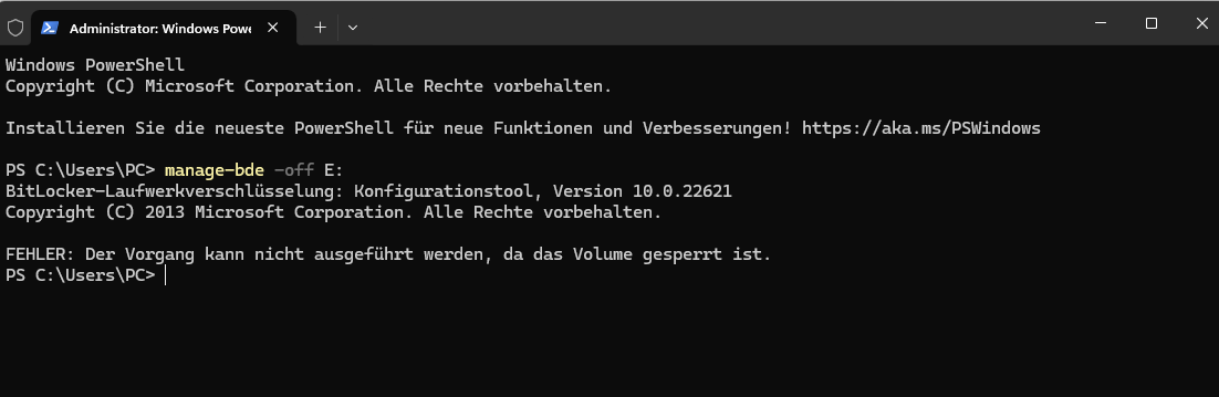

Die Volumenbezeichnung ist ungültig. Geben Sie eine gültige Volumenbezeichnung ein.
Funkt auch nicht :confused_alt:

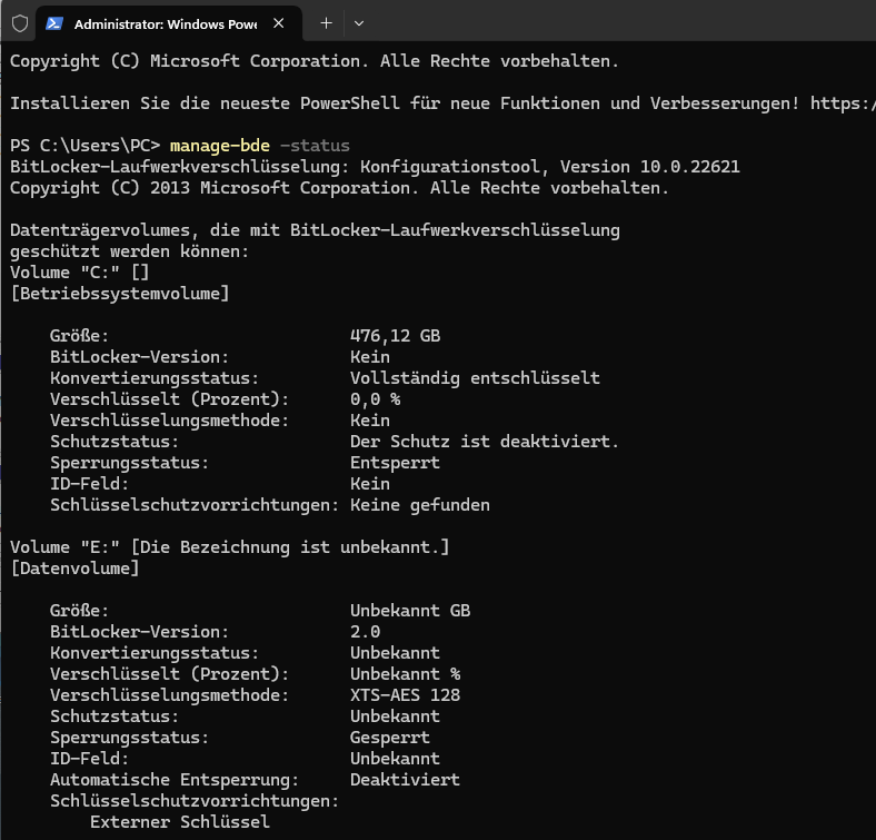

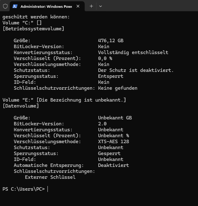

poste mal die Ausgabe von
manage-bde -status
Status
Hast du das System nach den Ändern des Laufwerksbuchstaben auf E neugestartet?
Sonst hole das jetzt nach und schau dann, ob weitere Optionen zur Verfügung stehen bzw. rufe den Status über CMD/Powershell erneut ab.
Hmm, sieht fast so aus, als ob der Prozess der Verschlüsselung unterbrochen wurde und das jetzt in einem 'gesperrten' Zustand festhängt.
Kann das sein?

Also ich vermute mal das hier Bitlocker nie im Einsatz war, sondern der Controller der HDD ein Treffer weg hat und Windows fälschlicherweise von einem Bitlockerschutz ausgeht.
Mir wäre auch neu, dass Windows nachträglich Bitlocker aktiviert, wenn Datenträger hinzugefügt oder der Laufwerksbuchstabe geändert wird.
Die automatische Verschlüsselung wird i.d.R. nur bei der Installation/Einrichtung von Windows mit MS-Konto durchgeführt.
Schon die Größenangabe in der Datenträgerverwaltung ist ungewöhnlich. Bei einer 1 TB HDD werden dort etwa 931 GB angezeigt, nicht 1024 GB.
Außerdem liefert die Bitlocker Statusabfrage detaillierte Informationen auch im gesperrten Zustand, statt wie hier vorwiegend "unbekannt".
Das würde ich komplett ausschließen. Der Volume-Header sieht bei Bitlocker-verschlüsselten Volumes völlig anders aus als der einer FAT/exFAT/NTFS-Partition.
Die einfachste Erklärung ist meist die richtige: Hier wurde schlicht bei der Erzeugung des Backups Bitlocker aktiviert, das sich aufgrund der gewählten Einstellungen (vielleicht war man es selbst oder die Backupsoftware) nur mittels externem Schlüssel entsperren lässt. Jetzt sind Jahre vergangen und man erinnert sich nicht mehr.
Piak schrieb:
Oder das Laufwerk kommt aus nem Firmenpc und war bewusst verschlüsselt. Bei uns Standard und den Bitlocker Key hat ausschließlich die IT
Das würde man aber in der Ausgabe von manage-bde -status unter Schlüsselschutzvorrichtungen sehen können. Das ist hier nicht der Fall.
Ziemlich sicher wurde hier statt eines Passworts eine Schlüsseldatei erzeugt. Detailliere Informationen hierzu kann man sich mittels manage-bde -protectors -get e: anzeigen lassen.

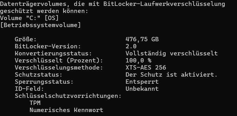

Kannst du ausführen was man da sehen sollte? (Screen vom Firmen PC, wie genannt, die IT hat den Schlüssel)
Ich hab im Moment keinen Zugriff auf einen Bitlocker-verschlüsselten PC der in einer Domäne ist. Mir war aber so, als würde das direkt angezeigt werden. (Edit: Ist wohl nicht so. Die Daten lassen nur im AD direkt auslesen.) Bei dir sieht man jedenfalls direkt "TPM" und "numerisches Passwort" und nicht nur "externer Schlüssel". Ich habe noch nie erlebt, dass jemand im AD "externer Schlüssel" (bedeutet USB-Stick mit Schlüsseldatei) nutzt. Der Aufwand wäre wohl zu hoch. Edit Ende.
Was zeigt dir in der Powershell (Get-BitLockerVolume -mountpoint C).KeyProtector oder manage-bde -protectors -get c: an?
