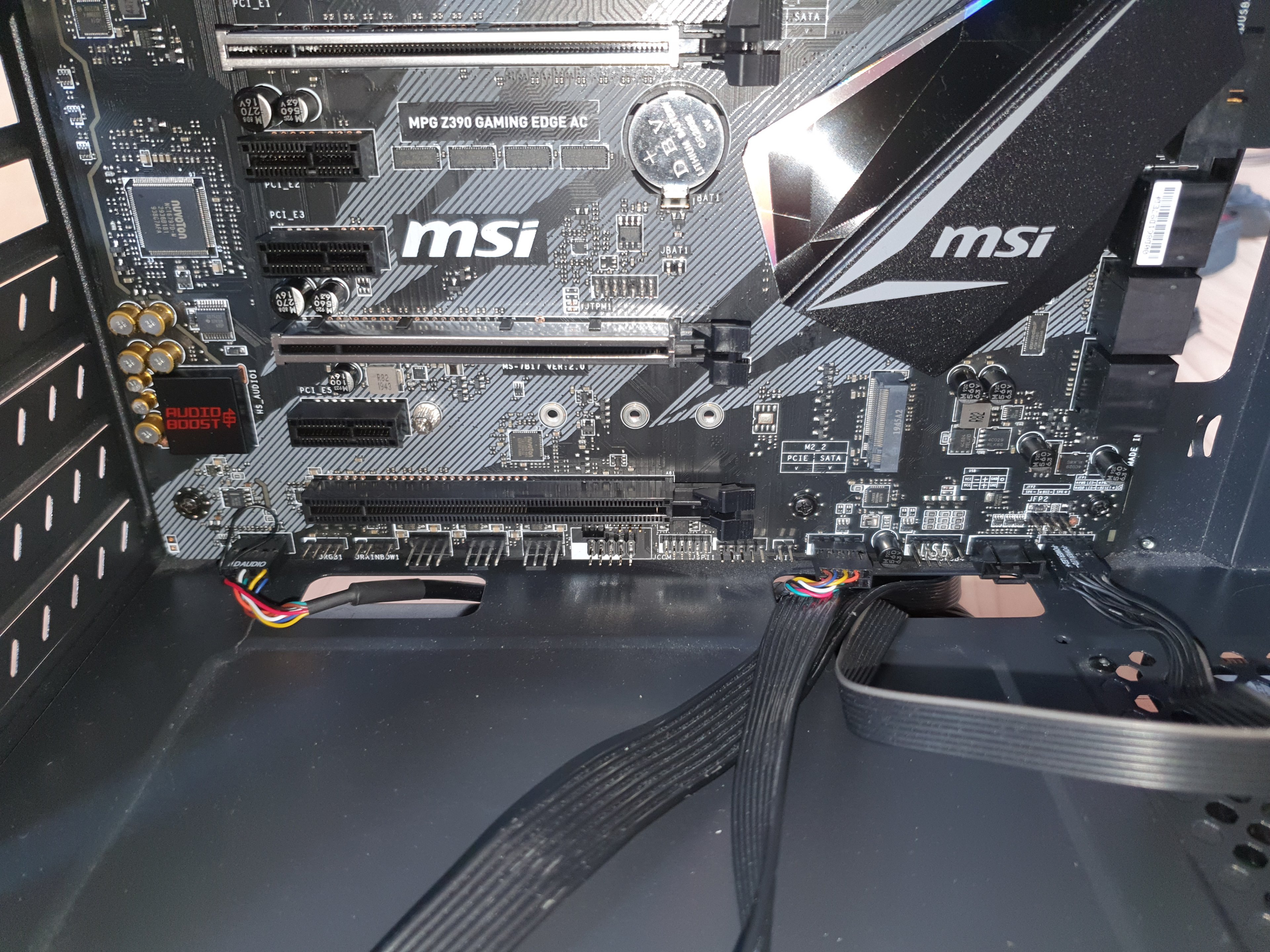

Mach doch bitte mal ein Foto vom verbauten Motherboard, insbesondere vom System Panel Connector.

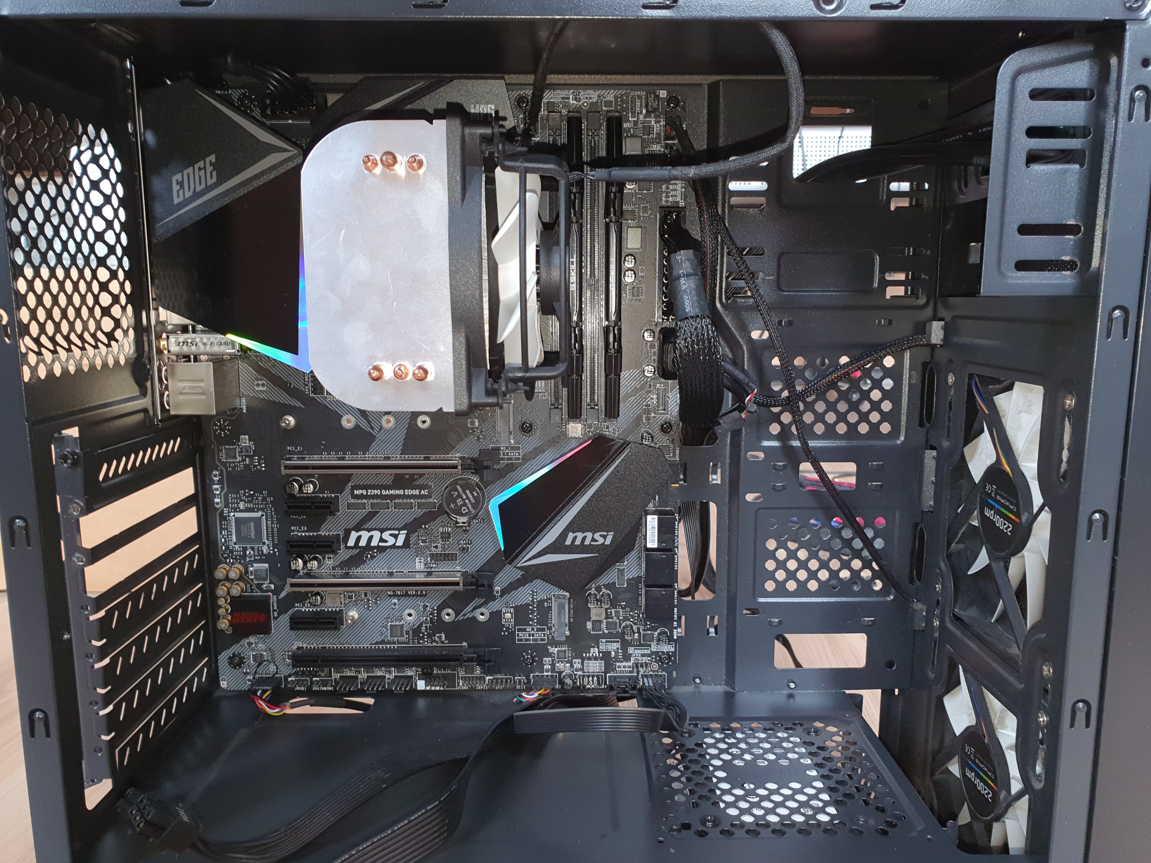

Diese Fotos sind unbrauchbar
Bitte Foto wenn alles montiert und eingebaut
Sind diese Bilder hilfreich?
oben beim Cpu stecker ist der ganz links eingesteckt,sieht aus das er rechts eingesteckt ist
Der ist auch rechts eingesteckt. Das MB hat zwei Stromversorgungsanschlüsse für die CPU. Einen 8-PIN CPU_PWR1, welcher aktuell angeschlossen ist, was wiederum nach meinen Recherchen auch vollkommen ausreichen sollte, da der zusätzliche 4-PIN CPU_PWR2 Anschluss optional und eher zum übertakten gedacht ist.
