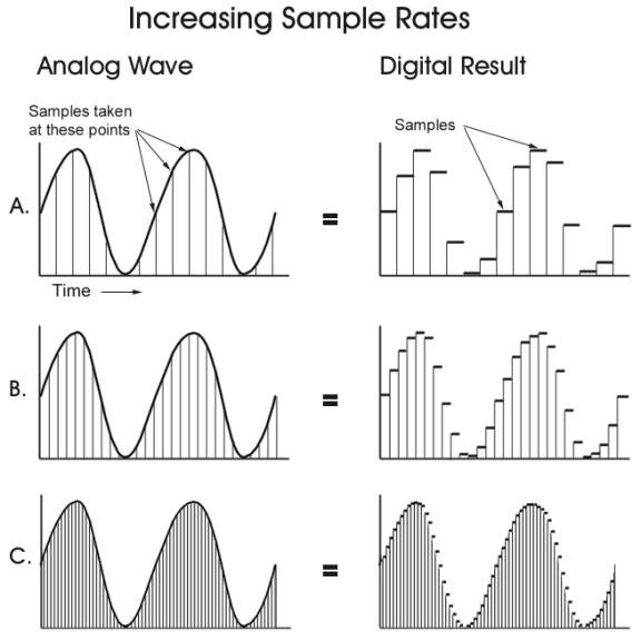

Meines Wissens nach ist es nicht die maximale Frequenz, sondern wie oft die Analoge Welle "gezeichnet" wird??? Beispiel:
Also je mehr, desto runder ist es :D
Genau, Abtastrate != Frequenzhöhe

Abtastrate und Frequenz hängen zusammen!
stichwort abtasttheorem.
um eine welle zu rekonstruieren braucht man min die doppelte abtastfrequenz (gilt nicht nur für die messung, sondern grob vereinfacht auch für die erzeugung).
Die Höhe ist die Bitrate (also wie fein wird die Höhe aufgelöst wird - 16 bit sind z.B. 65536 Stufen in der Vertikalen.) Die Frequenz hingegen hängt schon mit Abtastrate zusammen, weil man die Welle einmal oben und unten erwischen muss. Wenn die Abtastrate unterhalb der Frequenz des Signals liegt kriegt man hinten raus Aliasing (Nyqust-Theorem etc. -- wie oben gesagt, braucht man da mindestens die doppelte Abtastrate des Signals um es rekonstruieren zu können.)
Dolby Atmos wird bei 48kHz wahrscheinlich aufhören weil a) mehr einfach nur Platzverschwendung ist und b) die auch noch mehrere Kanäle machen. Du kannst es natürlich auf 192 kHz "resamplen" aber was Du dann kriegst ist auch nicht mehr Information, noch kannst Du das hören, das ist also wenig sinnvoll und die von Dolby haben wahrscheinlich keine Lust so einen Quatsch zu validieren. Also machen die bei 48 kHz Schluss, was ja auch schon mehr als genug ist, und verbraten die Rechenzeit wahrscheinlich in besseren 3D Sound etc.
