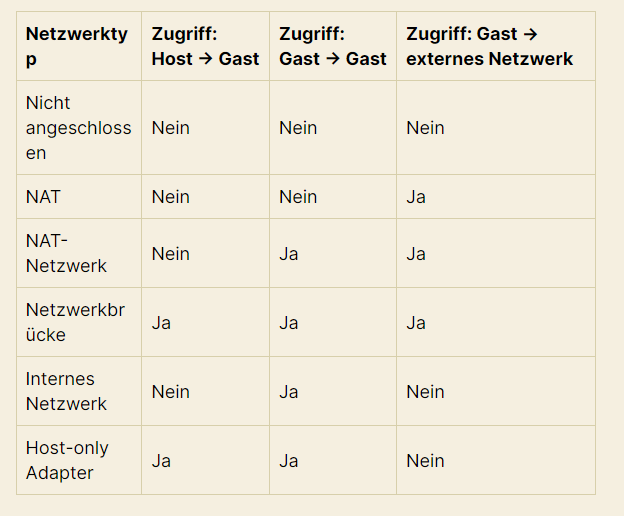

Hier eine nette Grafik welcher Modus was möglich macht (:
Bei HyperV ist das Folgend
Externes Netzwerk -> Netzwerkkarte auswählen (im Optimalfall eine eigene nur für die VMs) und schon verhalten sich alle VMs als wären sie am Switch im normalen Netzwerk angeschlossen
Internes Netzwerk -> Schnelle Netzwerkkarte zum Host System ohne Verbindung zum normal Netzwerk
Privates Netzwerk -> nur die VMs haben darauf zugriff
