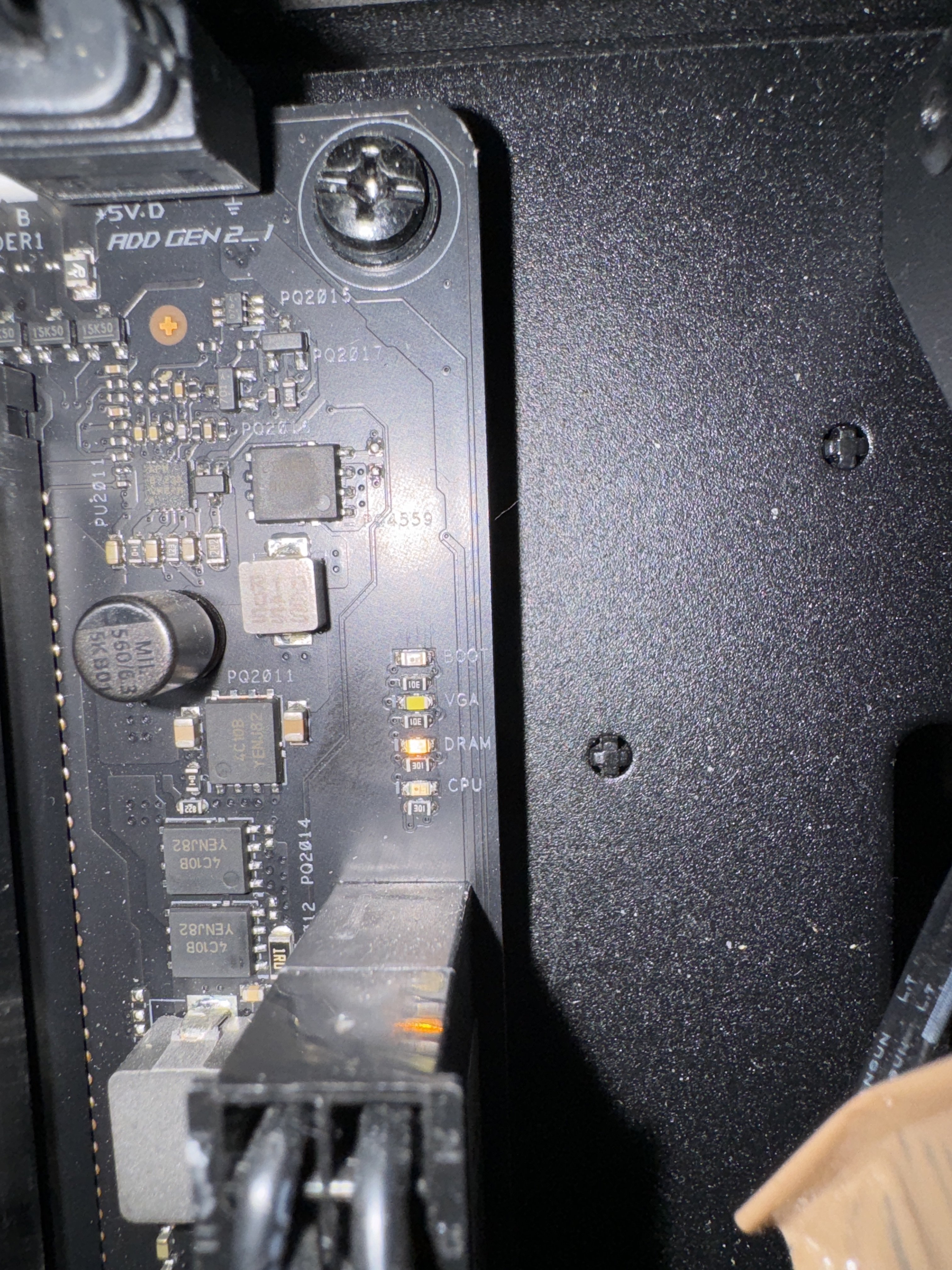

Hallo alle Zusammen, folgendes Problem ist aufgetreten nachdem ich die WaKü ausgetauscht hab :
Monitore bleiben aus (kein Signal) nachdem ich den PC starte.
Die DRAM LED auf dem Mainboard leuchtet Orange.

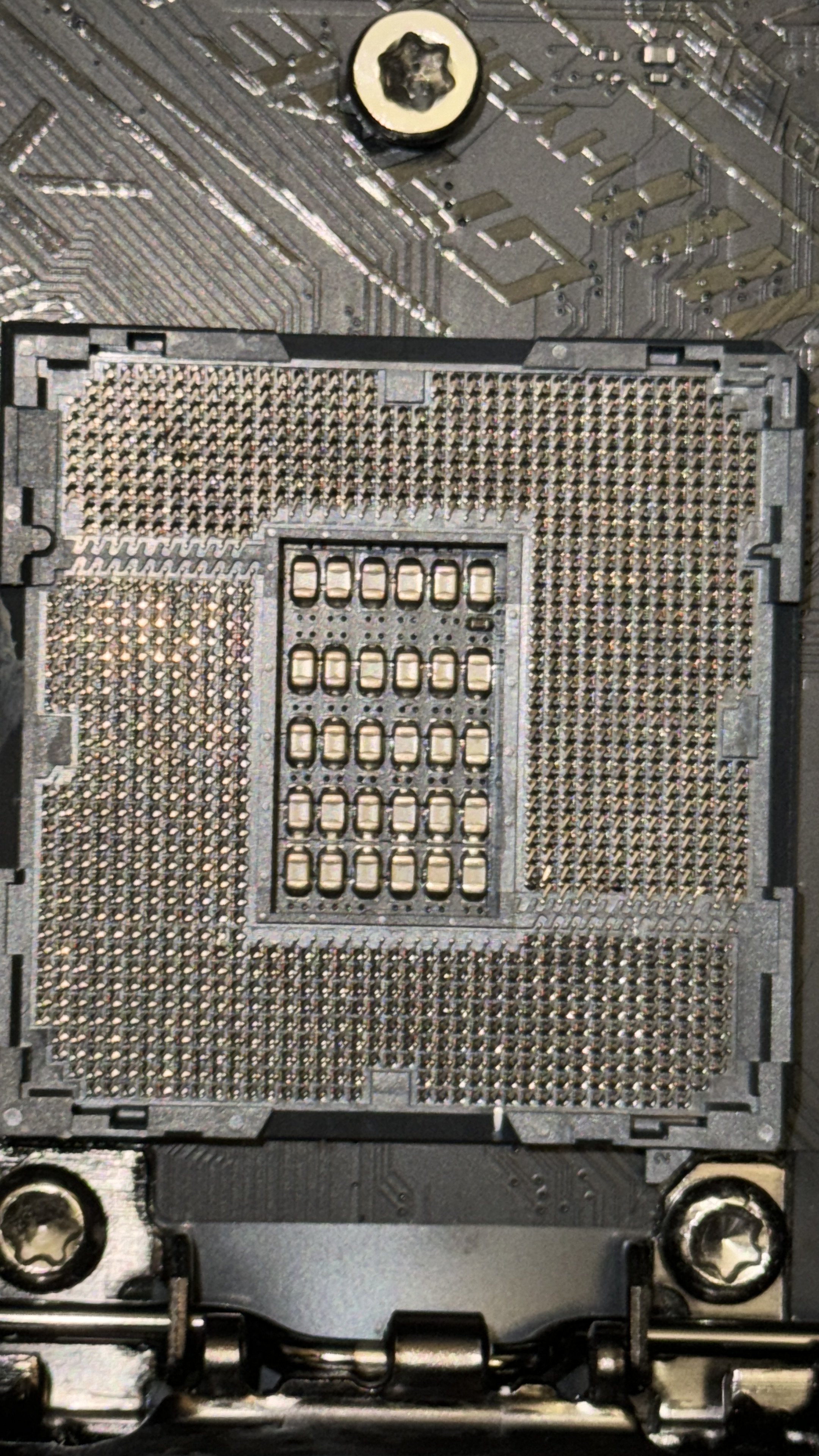

Die WaKü wurde nur mit der Hand angezogen, ganz leicht mit einem Schraubenzieher danach damit ich sichergehen kann das es auch fest sitzt, der CPU Sockel stellt keine Mängel da.

Weiß jetzt nicht, ob es an der schlechten Fotoqualität liegt, aber links oben sieht nicht normal aus.
Reaktionen: loser und redjack1000
Der Sockel sieht sieht schon so seit 2 Jahren aus wo ich das Mainboard gekauft hab, weiß nicht ob es wirklich dran liegt, falls doch wie biege ich den Pin am besten wieder gerade?

Würde es nicht versuchen ohne gute Sicht auf die Stelle. Die Federkontakte sind sehr empfindlich und sobald da an einer falschen Stelle Kraft auf die Feder gebracht wird bricht das Ding ab.
Erst einmal ein besseres Foto machen, damit man wirklich sieht, ob die Pins verbogen sind.

Ich will ja nichts sagen, aber diese beiden sind definitiv verbogen.das sieht man deutlich weil die nicht gleichmäßig neben den anderen stehen, die sind ja nichtmal mehr in dem Bereich. Ich würde da auch keine CPU mehr reinlegen, bei Pech verbiegen die Pins so stark das es zu ein kurzen kommt und dann wars das. Im Lux Forum gibts jemanden der sich um sowas kümmert, zumindest macht er das beim AMD PGA Socken, bzw die CPU Pins. Wie das mit den LGA Pins aussieht weiss ich nicht, aber da könntest mal vorsichtig nachfragen
Müsste ich mal probieren nur mit der CPU drin danke, die zwei rechten Pins sind wieder an der gewollten Stelle, konnte ich relativ vorsichtig an die selbe Stelle biegen

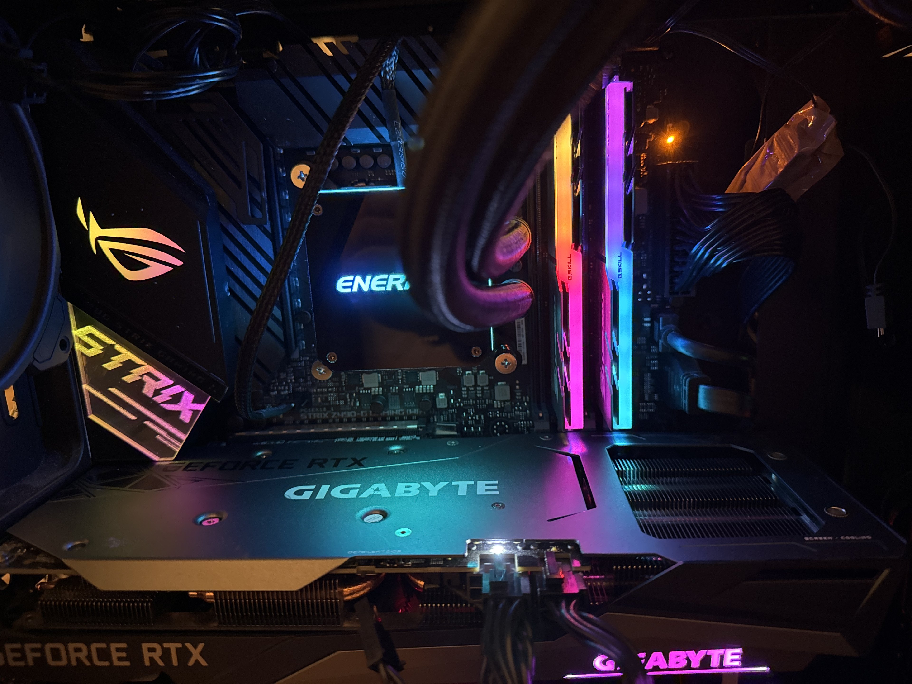

bei der grafikkarte fehlt der linke 2pin vom 6+2pin deswegen leuchtet es dort auch glaube ich
Reaktionen: inge70
Ich hatte nach Einbau meiner neuen AIO das gleiche Problem und bei mir war es so, dass ich die Schrauben der AIO zu fest angezogen hatte. Nachdem ich diese etwas gelockert habe, hat der PC wieder gebootet.
Reaktionen: RedBaron_DE
Das stimmt. Die Graka hat 1x 6+2 und 1x 6Pin Stromanschluss. Leider sagt uns der TE nicht welche Graka es genau ist, also die genaue Bezeichnung. Aber ich fand eben eine Gigabyte GeForce RTX™ 3060 Ti GAMING OC PRO 8G, die genau so aussieht wie auf seinem Bild und die hat besagte Stromanschlüsse.
Zudem leuchtet am 6+2 Pin Anschluss die Strom-Indikator LED, was bedeutet. dass das Kabel nicht korrekt angeschlossen ist.
Das würde ich auch mal gleich korrekt anschließen. Vielleicht hilft es ja bereits, dass die DRAM-LED ausgeht. Sollte ja nur beim Boot kurz aufleuchten. Manche Grakas reagieren da sehr zickig, wenn sie nicht alle Strompins kriegen.
