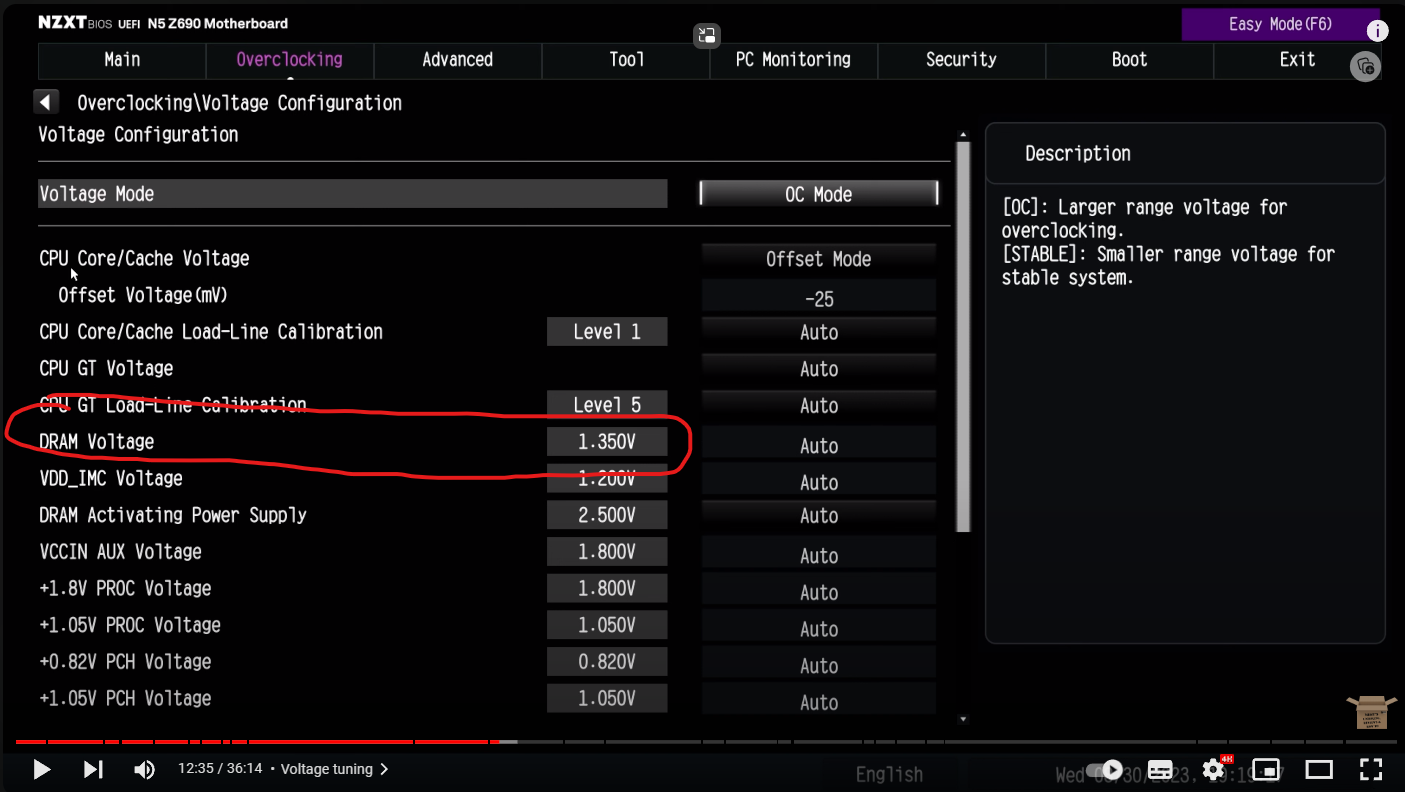

Auf 1,3Volt, du solltest davor 1,25V oder AUTO da stehen haben

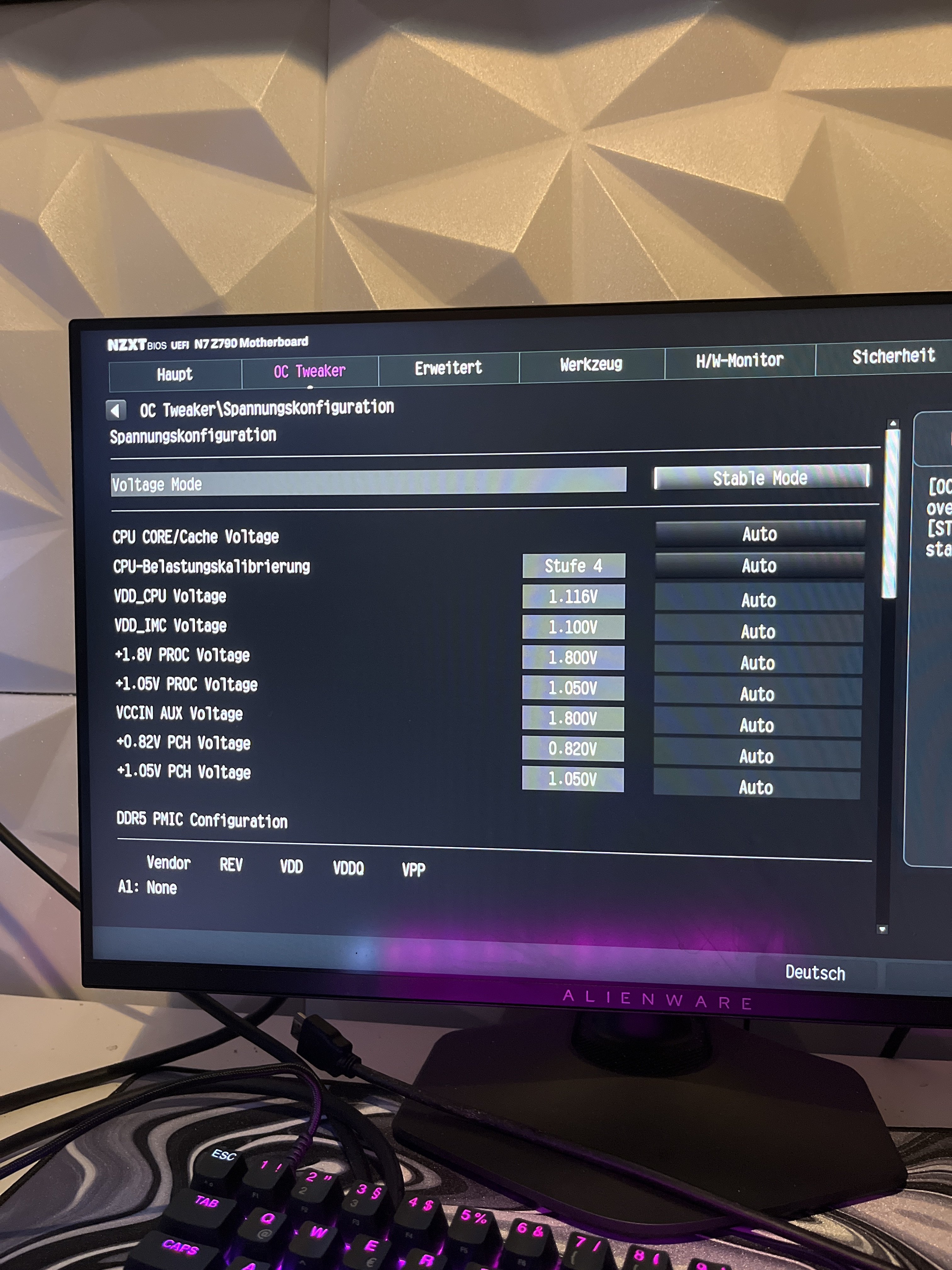

Doch komme ins Bios was genau muss ich aber tun?
Soo…
Und dann siehts so aus

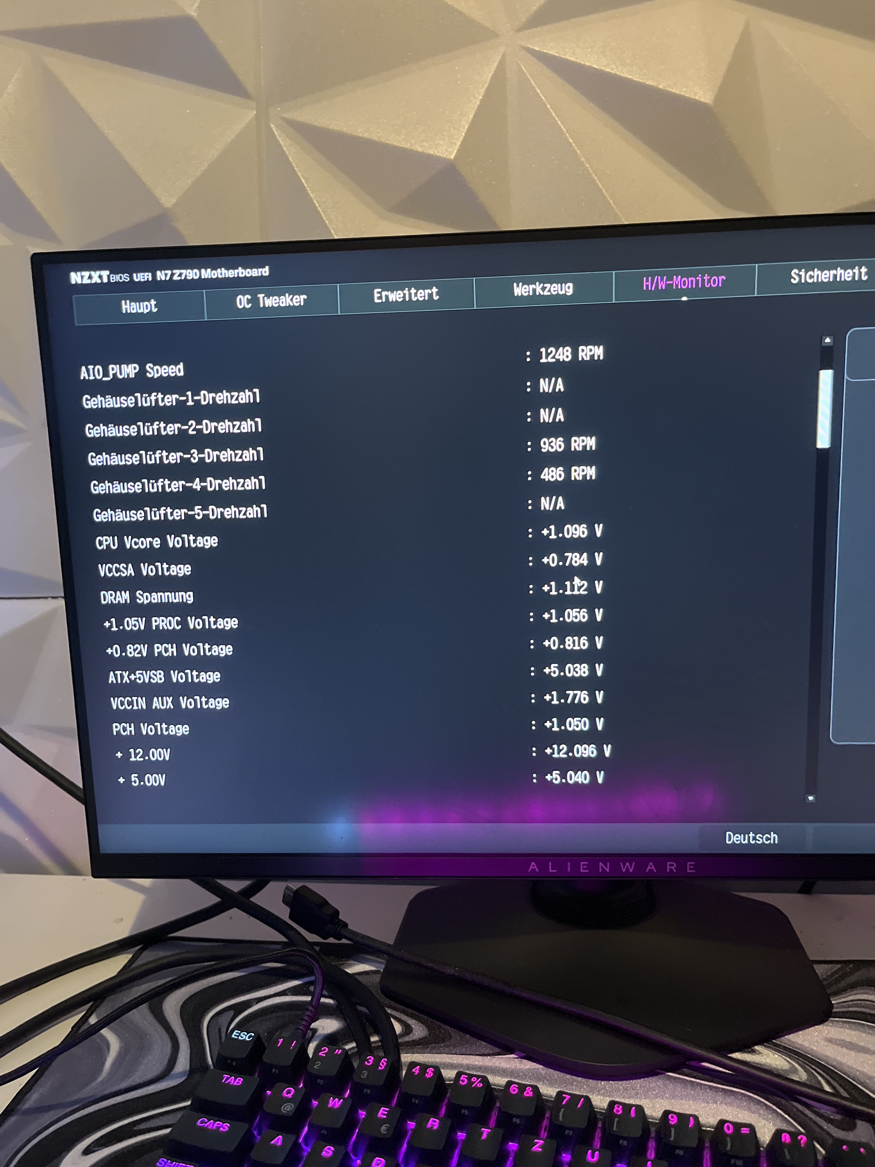

Steht nichts vom Dram voltage schaue grad…
aber warum startet er sich nicht in den bios neu ?

In dem Video erklärt er die Einstellungen ziemlich gut, für dich ab 12:00 interessant.

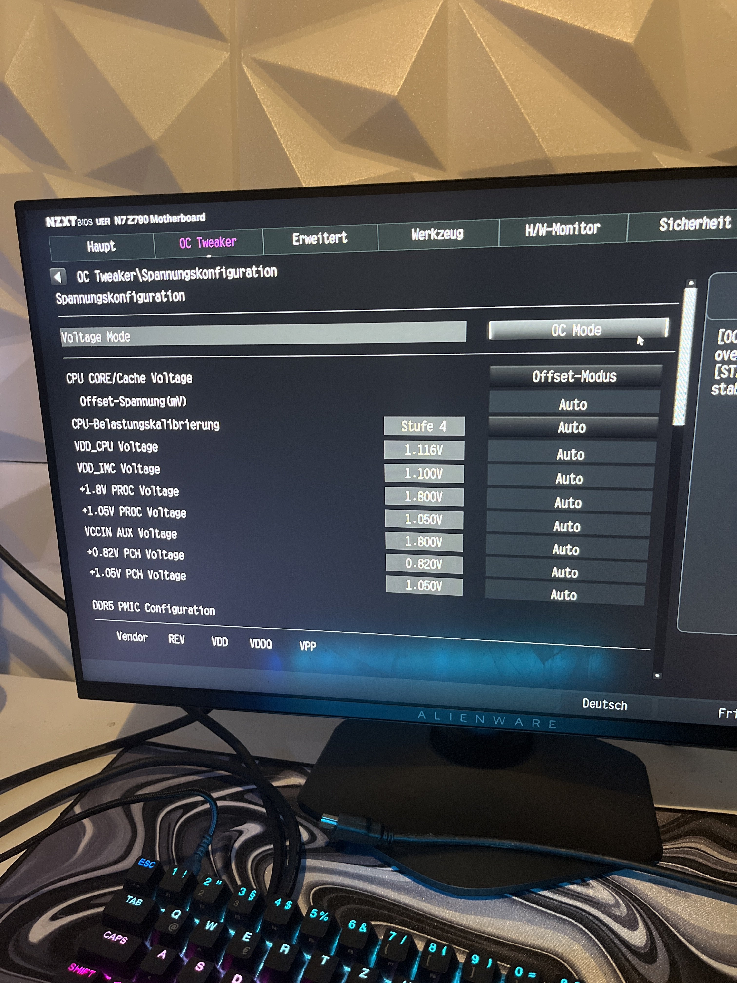

habe den OC mode an aber steht nichts von DRam Voltage
Nein bis Gewissen Spannung ist das unbedenklich, nur du darfst nicht die falschen Einstellungen verändern, wir erhöhen ja die Spannung nur um 0,05Volt, was aber den Ram stabiler macht und wir damit den Fehler ausschließen können wenn es nichts hilft.

Hier steht leider nicht von DRam

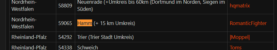

Der wäre genau im Hamm:
