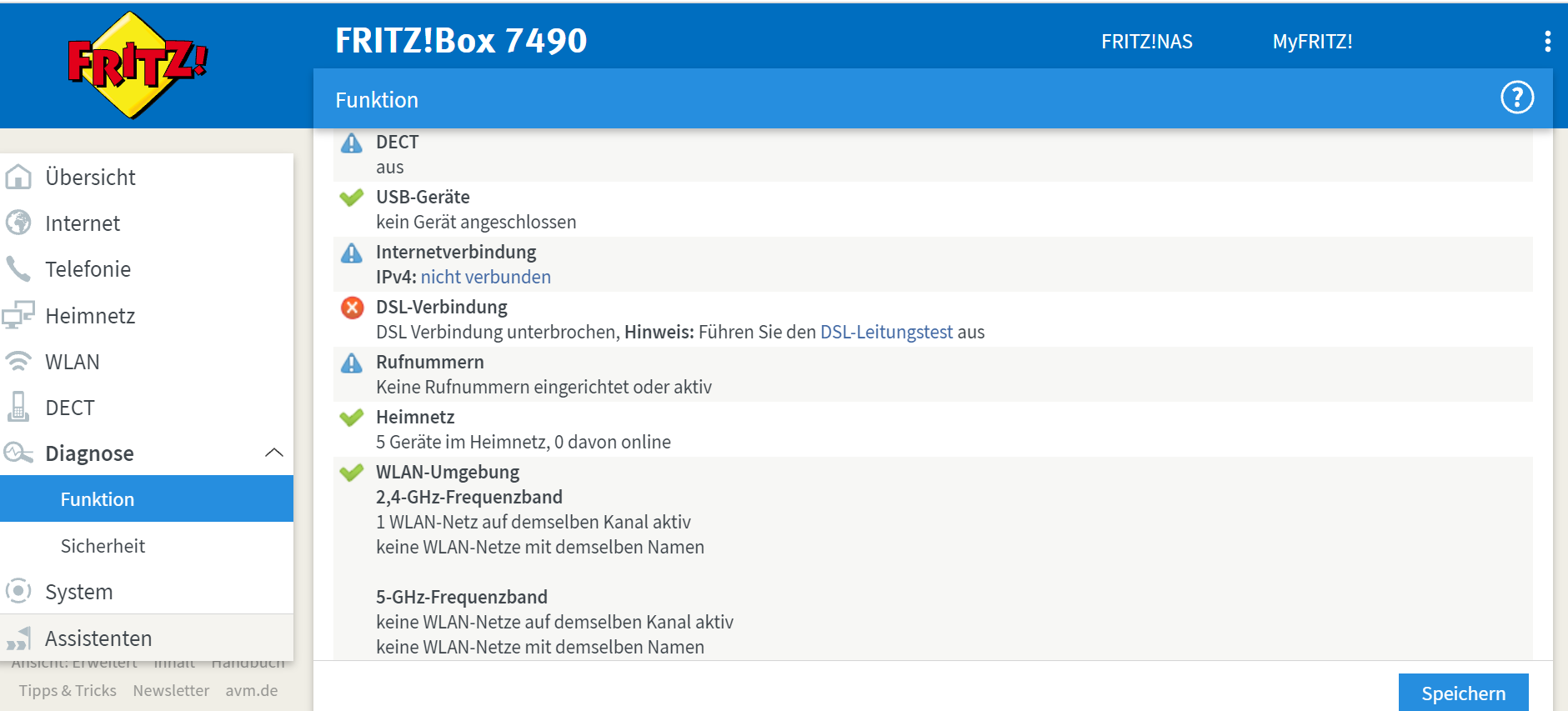

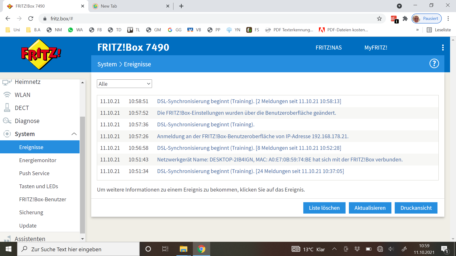

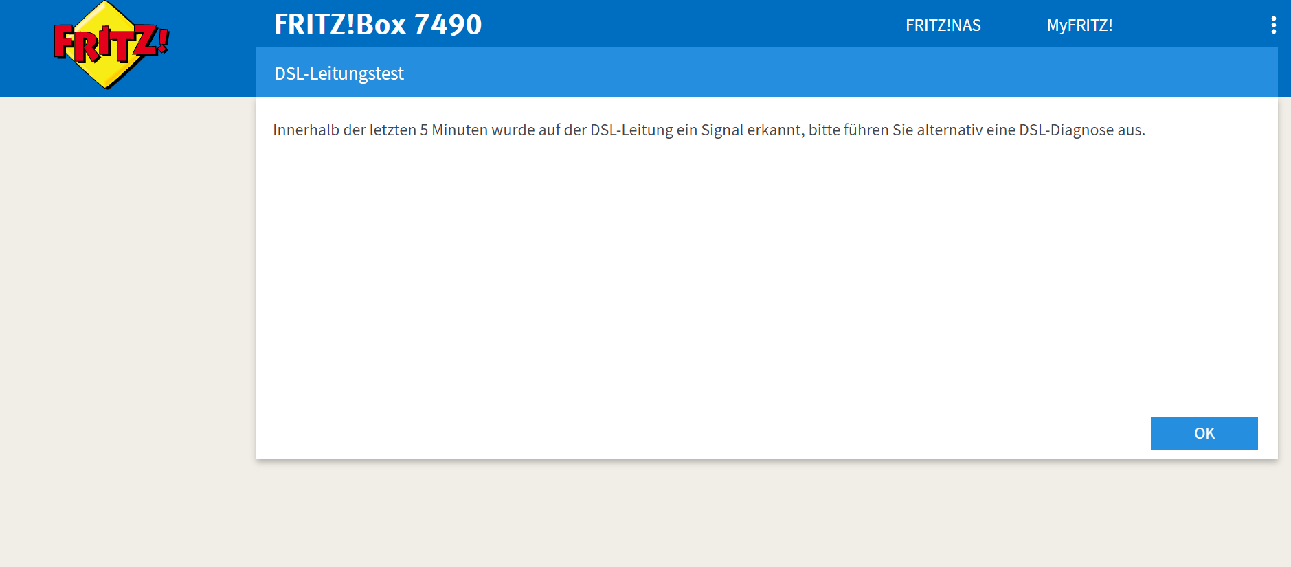

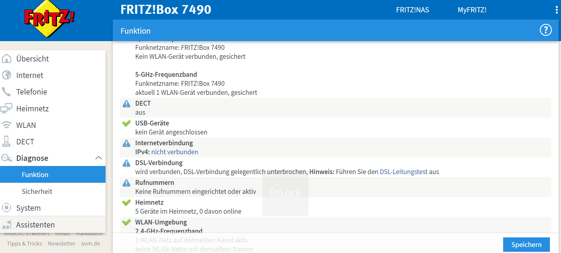

Also wie gesagt blinkt die DSL leuchte durchgehend. Ich habe die Anmeldedaten von O2 überprüft und sie sind definitiv richtig geschrieben. Habe hier mal ein paar Screenshots von der Diagnose und dem Ereignisprotokoll. Die Diagnose wechselt immer zwischen "Verbindungsaufbau" und "Keine Verbindung", der Leistungstests sagt aber IMMER, dass in den letzten 5 Minuten DSL gemessen wurde.
Vielleicht sagt euch das alles schon etwas? Habe versucht mit den Nachbarn kontakt aufzunehmen um mal die Box zu testen, aber habe noch kein Angebot bekommen das auszuprobieren.
