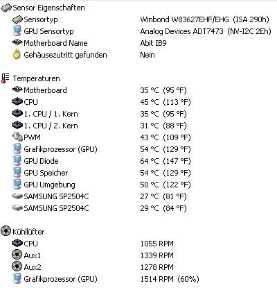

Die Temp. der CPU wird von PECI beeinflusst. Ist PECI im Bios deaktiviert, liegt in den meisten Fällen die CPU Temp über den Cores. Ist es aktivert, liegt sie meist weit darunter.
Ob das nun technisch möglich oder unmöglich ist, steht da erstmal auf einem anderen Blatt Papier. Denn dies war sowohl bei meinem E6300 als auch bei meinem E6400 der Fall. Das sind zwar keine E4xx CPUs, zeigt aber doch, dass es solch eine Anzeige durchaus geben kann.
Also ich geh z.Z. nach der bzw. die CPU Temp, obwohl diese auch nicht stimmen kann.
Im Zweifel aber immer für die höhere Temp.
Es ist technisch unmöglich das der Sensor im IHS (CoverTemp) heißer als die Kerne wirc (CoreTemp). Die Kerne geben die Hitze ja den IHS, dieser prodiziert selbst keine Hitze, wie soll er also heißer werden als die Kerne?!
Die Sensoren labern eben zT Müll, technisch betrachtet ist die Sache aber 100% klar.

@Keyser
Genau da sieht man das, was ich meine. Grundsätzlich würd ich auch immer nach der höchsten Temperatur gehen. Sicher ist sicher.
@Y33h
Was technisch aber 100% klar ist, bringt uns hier aber nicht weiter, da die Anzeigen was Anderes sagen. Und da ist genau das Problem. Daher ist auch die CPU Temp. Anzeige völliger Mumpitz und man ist im Grunde genau so schlau wie vorher. Daher, egal ob richtig oder falsch angezeigt, an die höchste Temperatur halten, damit geht man zumindest auf nummer sicher, im Bezug auf die 4xxx-Serie.
