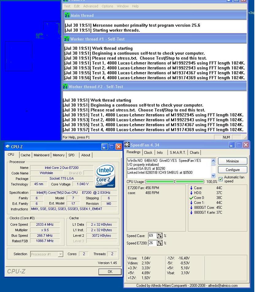

Deiner ist aber auf Standardtakt und auch undervoltet, oder?
Und wie kühlst du den E7200, weil die Temps für Prime doch sehr niedrig sind.
