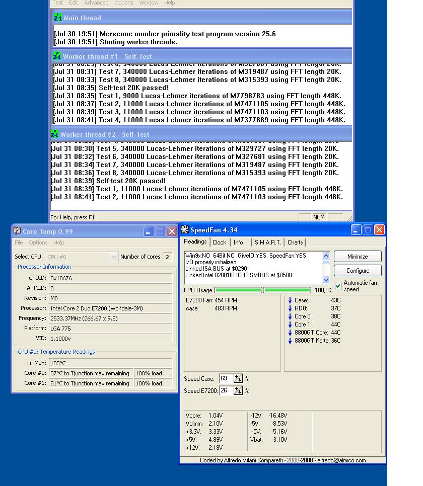

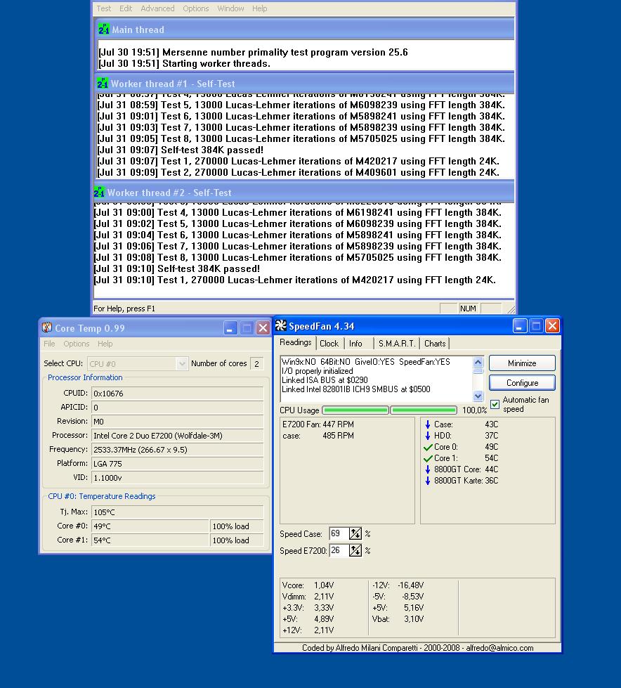

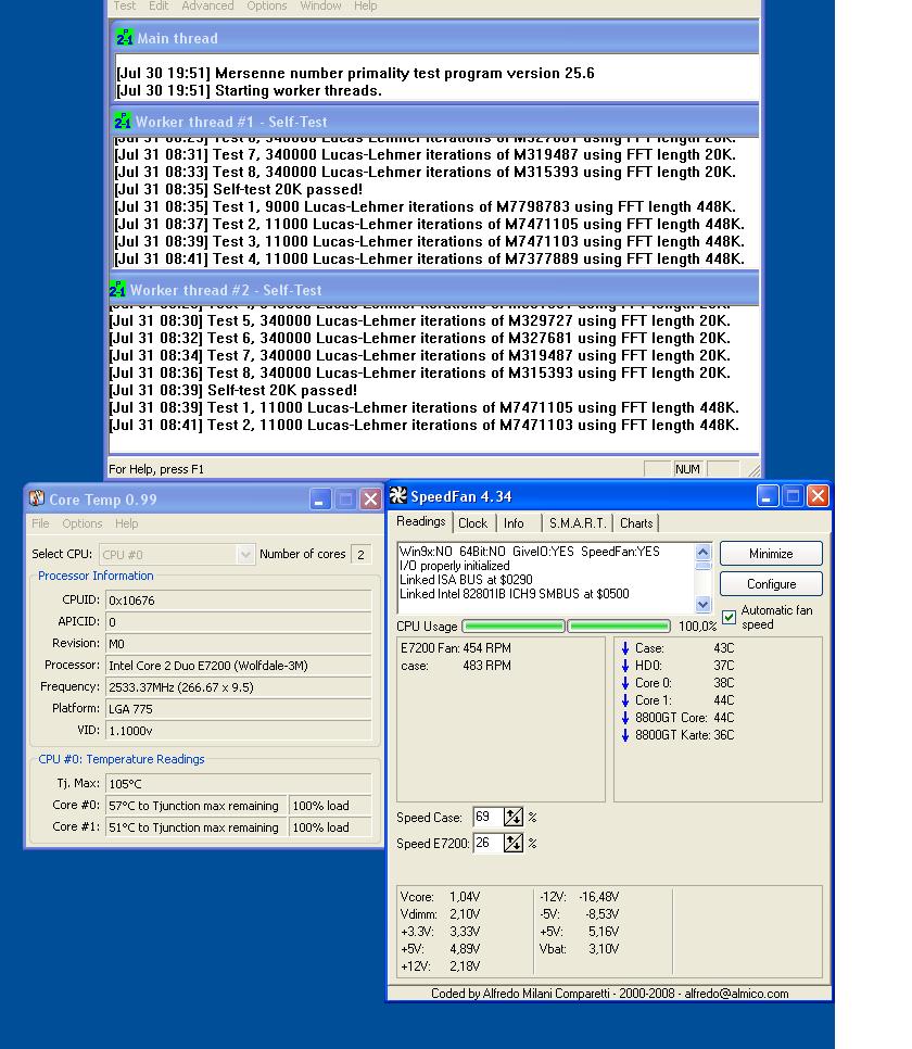

Ich muß mich korrigieren,Coretemp zeigt in der Version 0.99 jetzt 10°C mehr an.
Dafür ist die Tj.max aber auch 10°C hochgesetzt,womit die Delta to TJunktion max.
immer noch gleich ist.
Das ganze ist übrigens bei einer Zimmertemp. von 25°C.
@Schnitzel_12000
OK, das sieht schon deutlich realistischer aus.
Speedfan lest häufig eine völlig andere TJunktion max aus.
Und darum nutze ich es nur für Lüftersteuerungen, aber nicht beim Übertakten.
Da nutzt ich Realtemp und Cortemp mit Delta Temps.
@Schnitzel_12000
Man kann Realtemp und Speedfan natürlich anpassen, aber welche die richtige TJunktion max ist, weiß man eigentlich sowieso nicht.
Daher verwendet man zum Übertakten am Besten sowieso die Delta Temp, weil sie die einzige ist, die wirklich stimmt. Und von ihr wird auch die Ausschaltung eingeleitet, falls er zu heiß werden sollte.
Die normal angezeigte Temp ist nur die Differenz aus der Delta Temp und eine angenommenen TJunktion max.
Temp = angen. TJunktion max - ausgelesene Delta Temp
