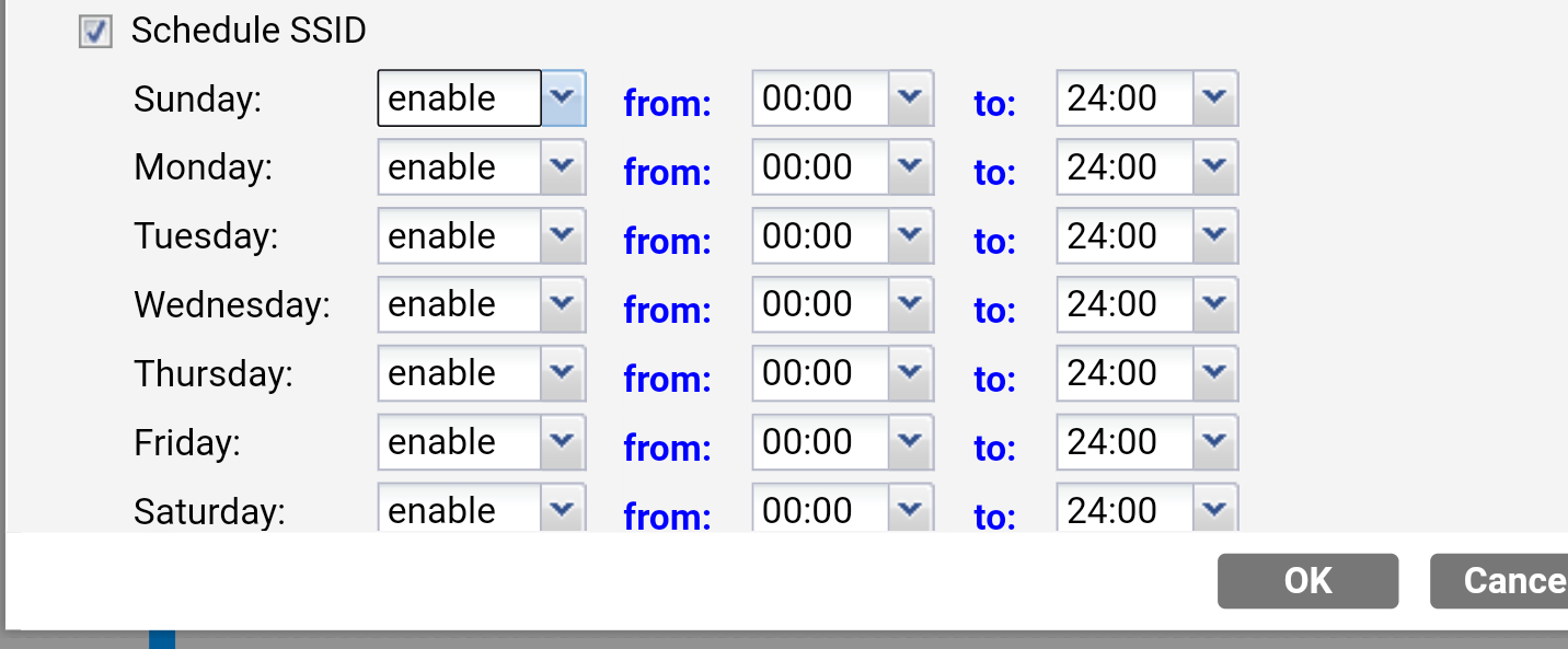

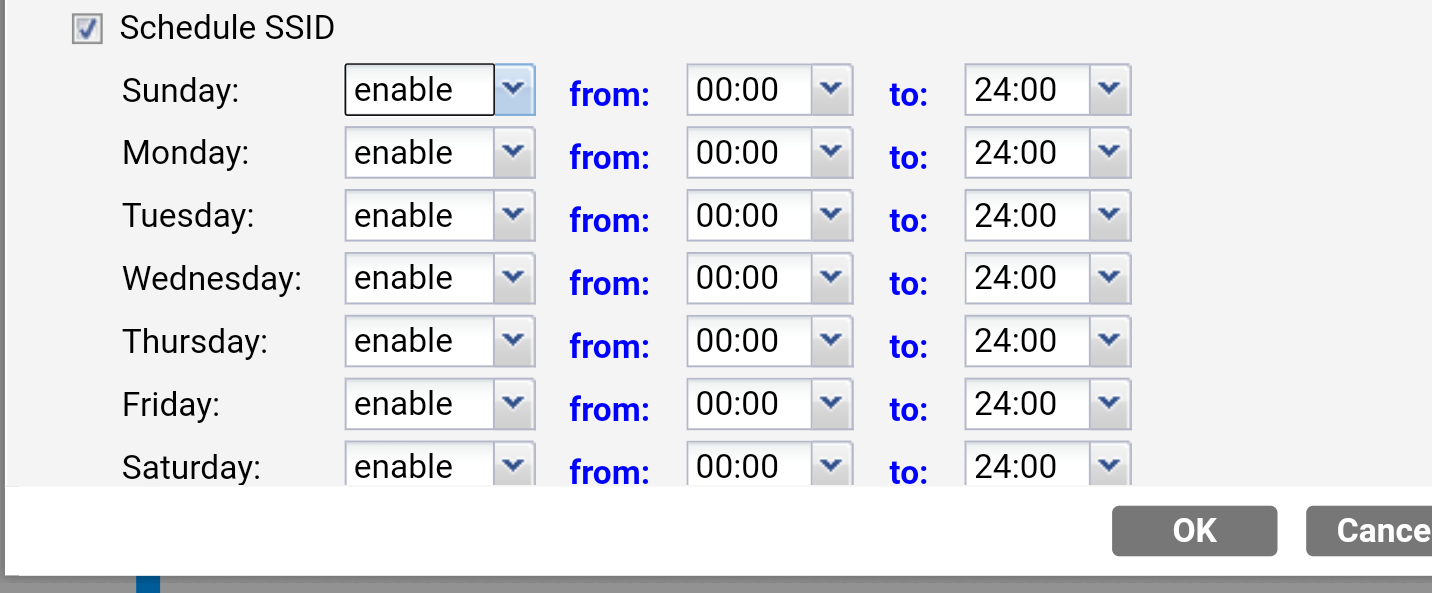

Du bräuchtest einen AP, der mehrere ssids bzw. Vlans unterstützt. Vlan Id ist dann die gleiche, aber ein weiteres Netz wo die Kinder drin hängen, welches zeitgesteuert abgeschaltet wird
Edit: falls es mit den profilen der Fritze nicht geht, weiß ich nicht
Edit 2: s. Bild, so sieht das bei meinem aus. Das sollte aber so üblich sein
