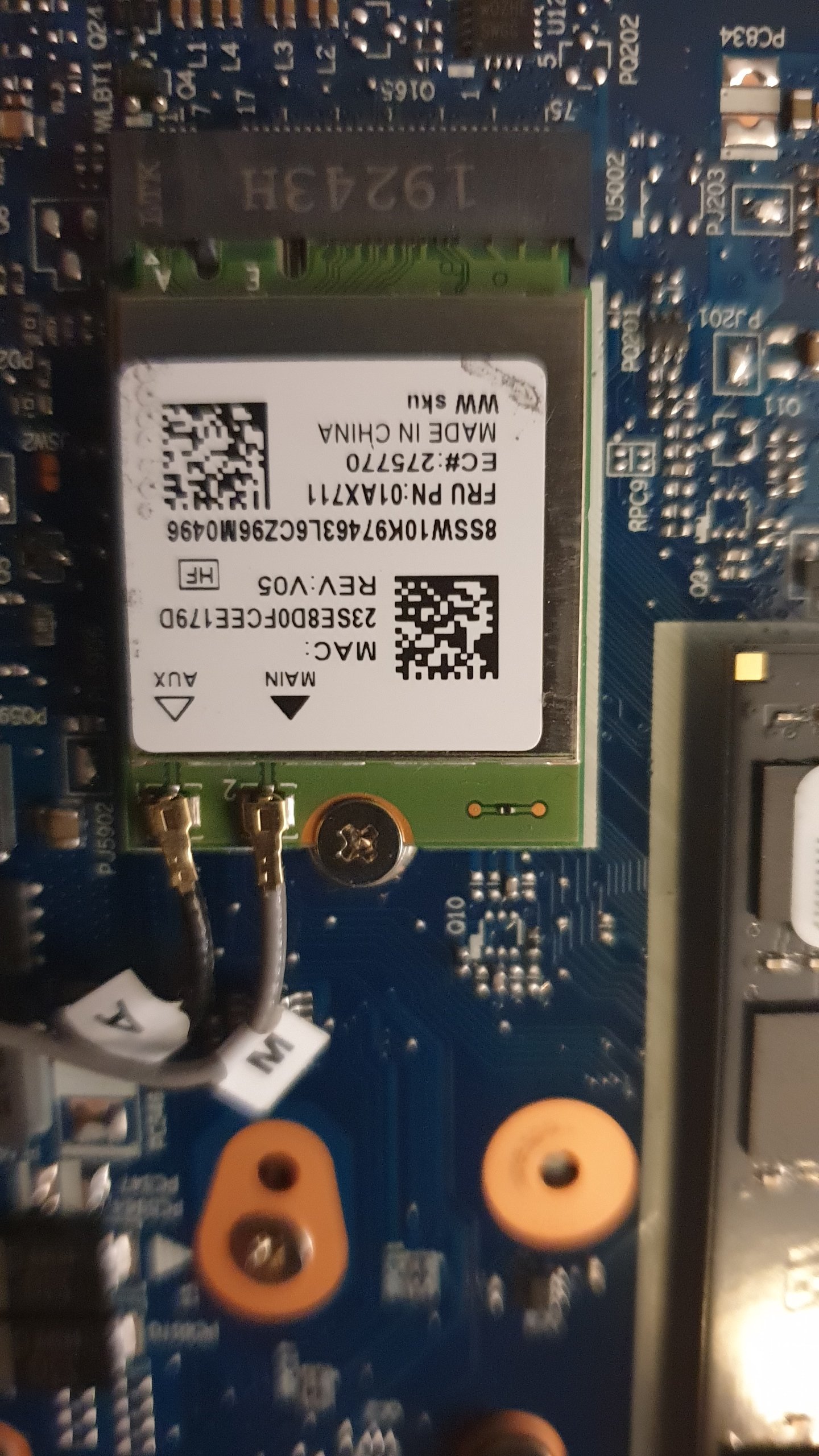

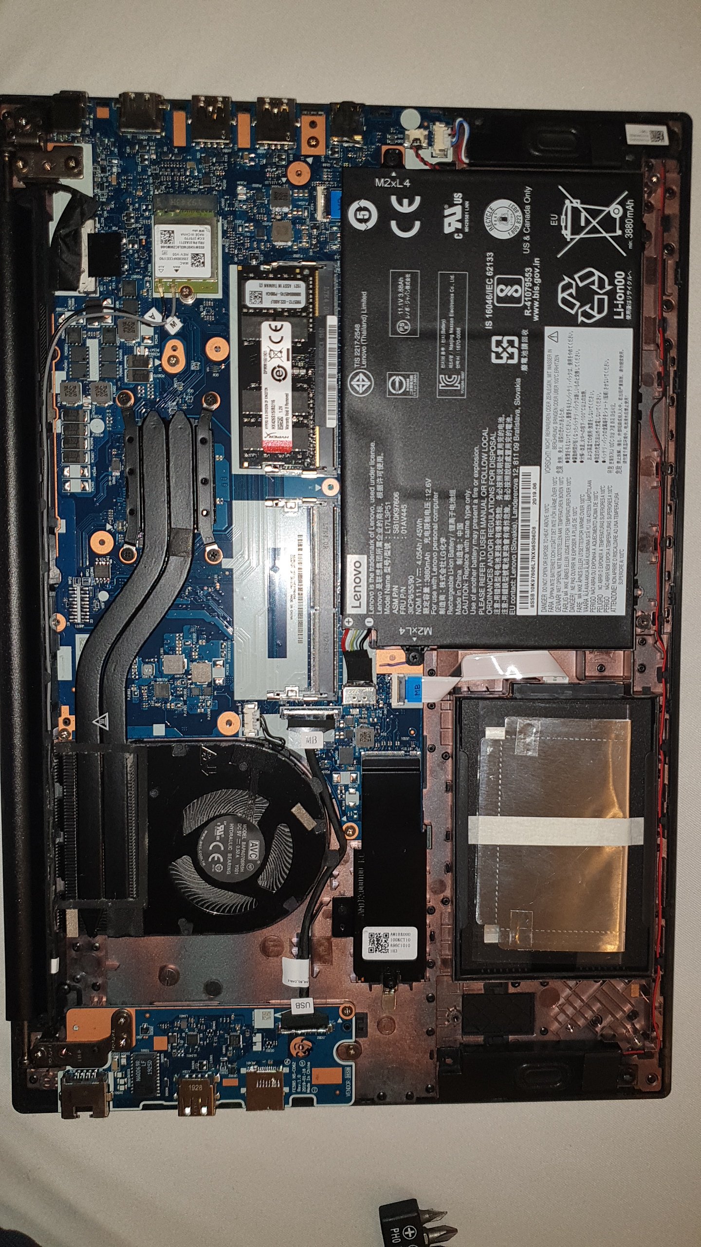

Diverse Adapter die an einen PCIe Slot im Laptop gesteckt werden können, habe ich bereits gefunden, ich habe nur keinen Slot frei am Laptop. Ich vermute mal die WLAN Karte, sitzt auf dem Slot. Bilder siehe unten. Ich weiß auch nicht genau was alle Slots im Laptop sind. Fühle mich sicher genug das alles einzubauen, wenn ich wüsste wo :)
Jetzt will ich natürlich auch nicht auf meine WLAN Karte verzichten, und habe mich gefragt, ob es Adapter gibt, die aus einem PCIe Slot 2 machen könnten. Wie auf dem Bild der Gesamtansicht zu sehen, ist eine Dummy Festplatte am Sata Slot verbaut, dort hätte man eventuell etwas platz, einen solchen Adapter zu "installieren", sofern es so etwas gibt. Ich kann leider mit Google nicht weiter, ich vermute ich Google das falsche.

Wird nicht gehen, Du kannst da nicht einfach aus einem SATA Port irgendwas mit PCI-E machen.
Dazu kommt dass Du das ja nach aussen führen müsstest, da gibts ja kaum eine passende Slotblende wie bei einem PC.
Selbst der WLAN Slot wird vermutlich bestenfalls PCI-E 1x oder sowas sein - das bremste jede Grafikkarte massiv aus.

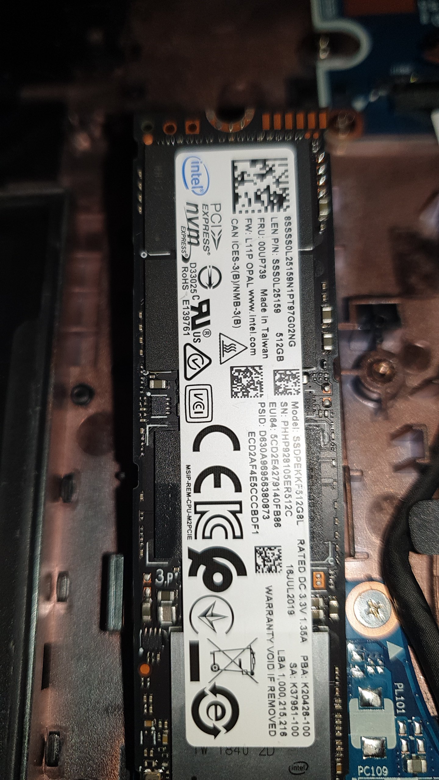

Was ist denn mit dem PCIe Slot von der SSD die verbaut ist. Könnte ich den nutzten? Wie schnell ist der? Wie finde ich das raus? Dann könnte ich ja eine Sata SSD verbauen und den Slot davon nutzten.

Das wird ein PCI-e für NVMe SSDs sein - wäre mir neu dass man da ein TB3 Adapter anbinden kann. Ich denke das geht alleine auch schon nicht weil es mWn keine TB3 mit AMD CPU Basis als Kombi gibt.

woher weist du denn wie schnell der Pcie slot ist der in meinem Laptop verbaut ist? Ich schau gerade in das Datenblatt von meinem Laptop, finde aber keine Angabe dazu.
Das wäre ein PCIe Slot und der andere, an dem die WLAN Karte angeschlossen ist, finde allerdings keinerlei genauere Spezifikationen zu den Slots.
Hier ist die SSD angeschlossen:
SSD Schnittstelle PCI Express
SSD-Formfaktor M.2
@Rockett wlan slot ist fast immer x1...
Und der SSD M.2 Slot? Lawnmower hatte zwar schon was dazu gesagt, aber mich auch nicht richtig verstanden und Thunderbolt fällt ja sowieso ins Wasser, hat mein Laptop nicht, so wie es scheint, steht zumindest nichts im Datenblatt und an dem Typ-C anschluss ist auch kein Blitz-Symbol.
Ist es denn denkbar, die SSD rauszunehmen und anstelle dessen eine z.B. sowas zu verbauen?

m2 sollte gehen, aber anbieter gibts wenige. schau mal auf ebay.com oder ebay.de obs eine loesung gibt, fast alles express card, die langsam ist, oder halt thunderbolt...

Wie finde ich denn raus, wie schnell der M.2 Slot ist und ob sich das überhaupt lohnt dann, ihr habt mich alle etwas demotiviert :) Dachte nicht das mir so schnell der Wind aus den Segeln genommen wird.
Also in dem Link oben steht eigentlich alles und in diesem finden sich mal min. Einträge bis 2019. Also vielleicht doch mal einverleiben wen du das wirklich angehen willst.
https://www.ebay.de/p/1060513827 wäre eine Art sowas zu realisieren wenn man Bock auf sowas hat.
