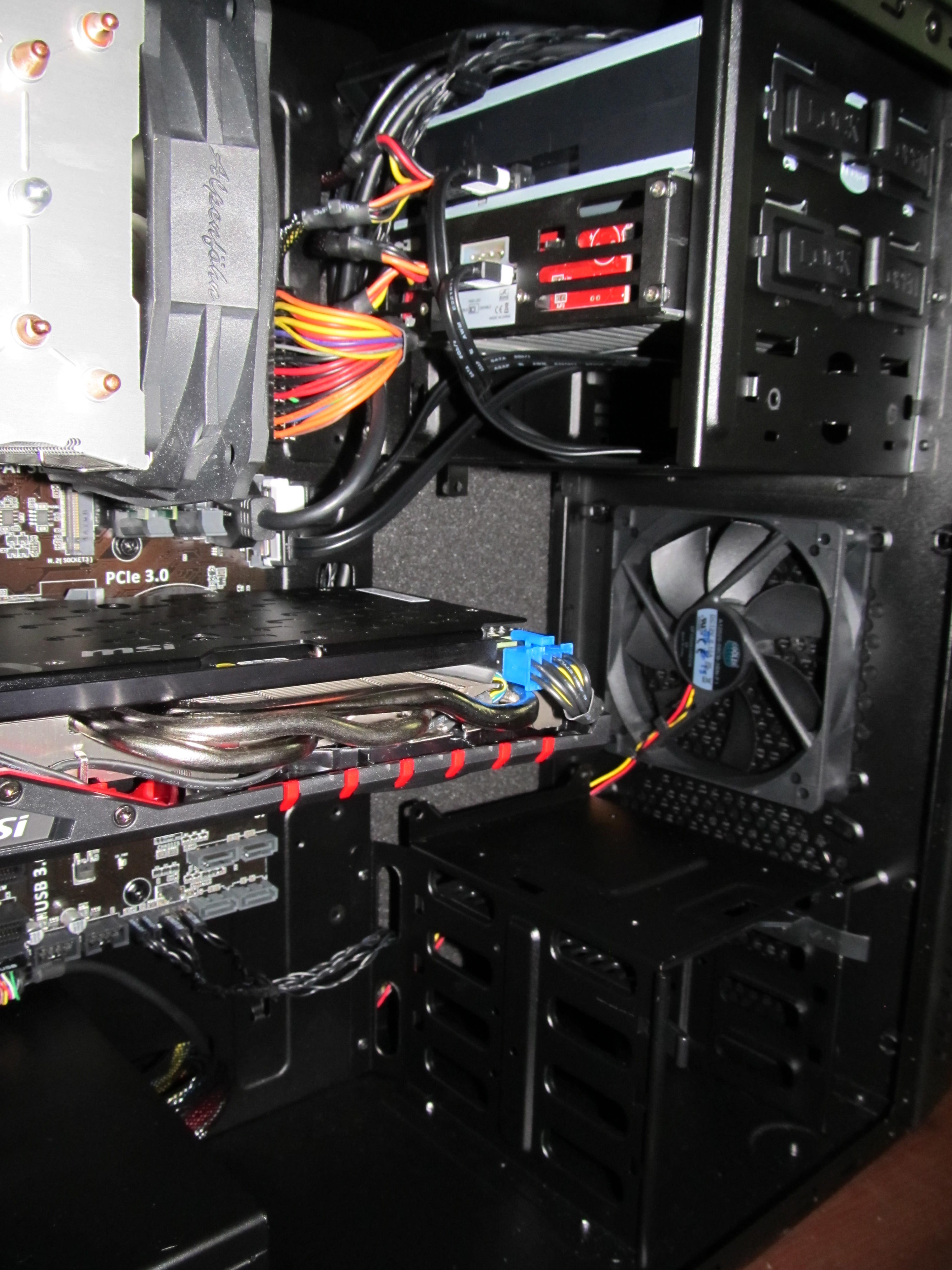

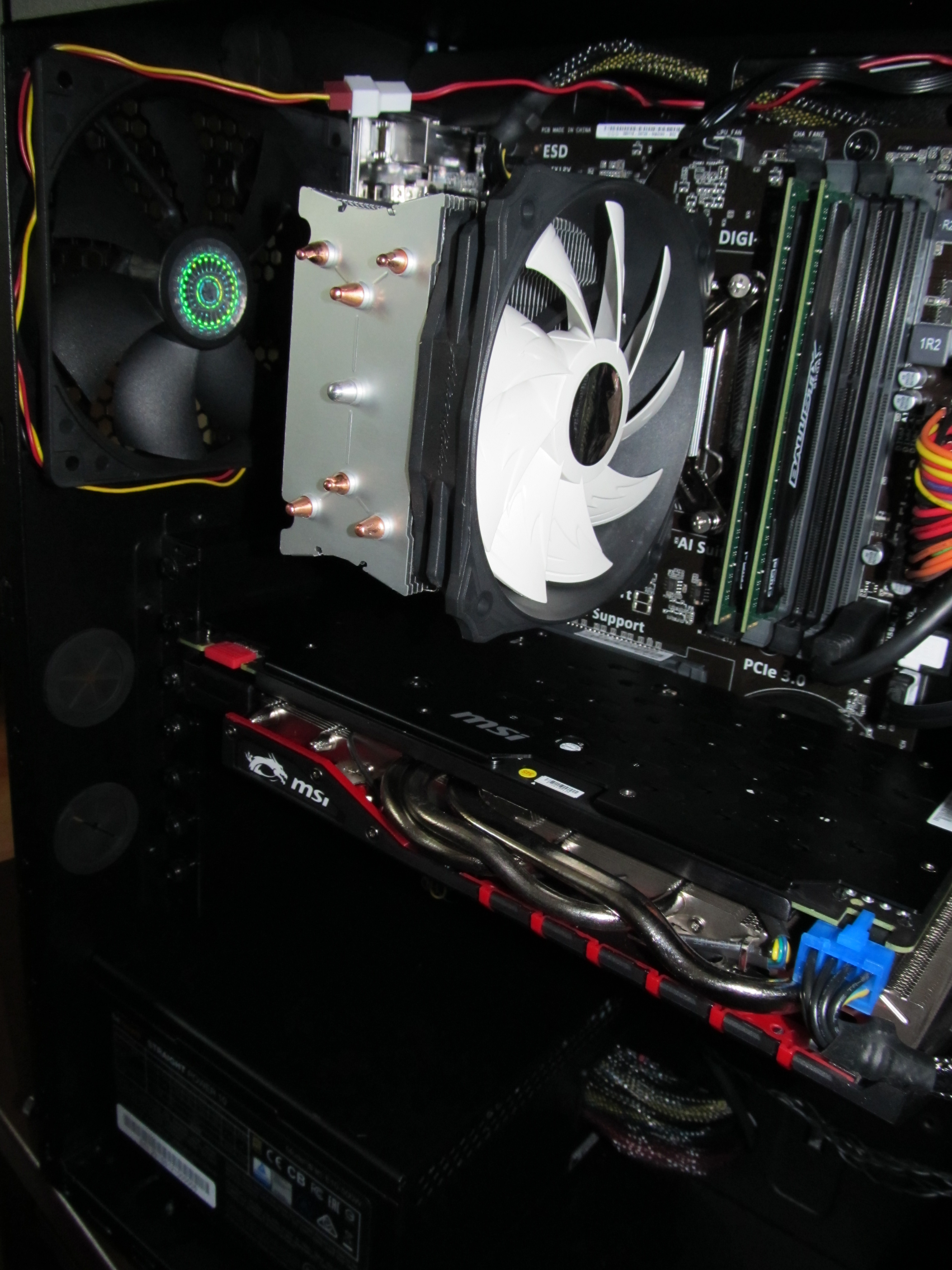

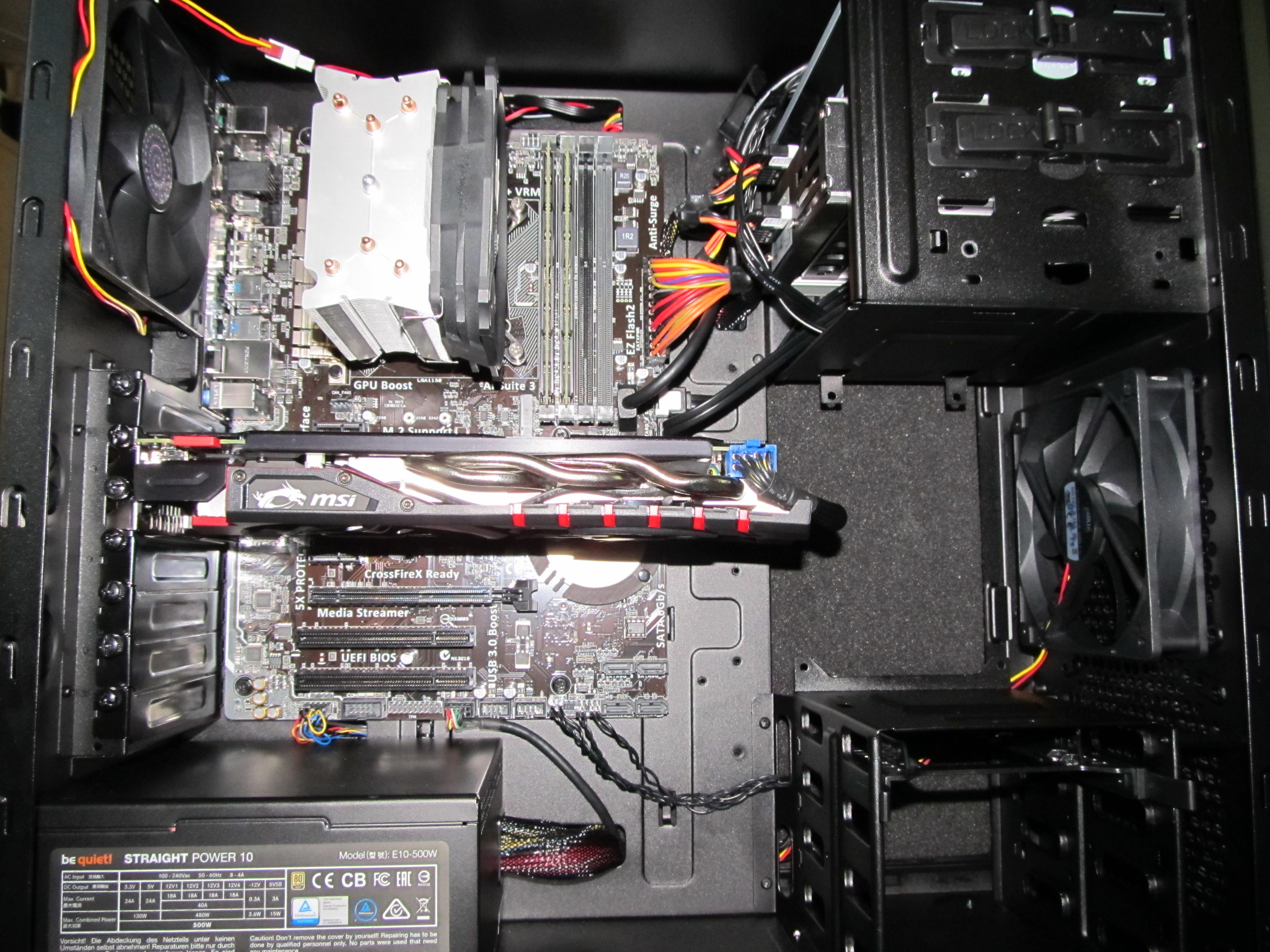

Hallo Helfer und Helferinnen,
erst hab ich mich ja nicht getraut den PC einzuschalten :freak:, aber die Angst war unbegründet.
Das System startete einwandfrei und nachdem ich alle Treiber installiert hatte, war ich richtig zufrieden. :)
Das Kabelmanagement des Gehäuses ist nicht so schlecht wie es manche beschreiben.
Es geht zwar etwas eng zu, grad wenn der gedämmte hintere Deckel geschlossen wird, ist aber alles ohne viel Kraftaufwand machbar.
Das Einzige das ich etwas bemängel, sind die verbauten Gehäuselüfter. Die hört man. Da hab ich aber bereits leisere bestellt.
Was richtig spitze ist, ist das neue BIOS. Wurde auch langsam Zeit, dass da mal was gemacht wird!
Aber schluss mit dem Palaver, hier nun die versprochenen Bilder.
LG
BlackT
Das sieht ja sehr schön aufgeräumt aus. :) Danke für die Bilder und viel Spaß mit dem neuen PC.
@BlackT
Hallo.
Die beiden RAM-Riegel bitte vorrangig in die grauen Slots stecken.
Warum?
Nur so kannst du den schnelleren DUAL-Channel Modus nutzen!;)
Kann mich täuschen, aber hast du unter dem Mainboard die unverzichtbaren Abstandhalter in das Gehäuse
eingeschraubt?
Ein Mainboard darf keinesfalls direkt auf den Mainboardtray des Gehäuse aufliegen.
MfG,
Sylvester
