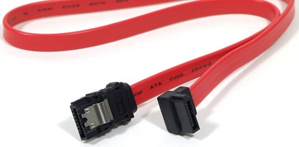

Um ganz genau zu sein, es geht um die Kabel die ich benötige. Ich bin mir nicht ganz sicher welche ich genau brauche. Ich brauche einmal ein Sata Kabel und ein Stromkabel. Beim Sata Kabel bin ich mir fast sicher das dieses hier zum Beispiel passen sollte: https://www.amazon.de/gp/product/B003Z1A2Z4

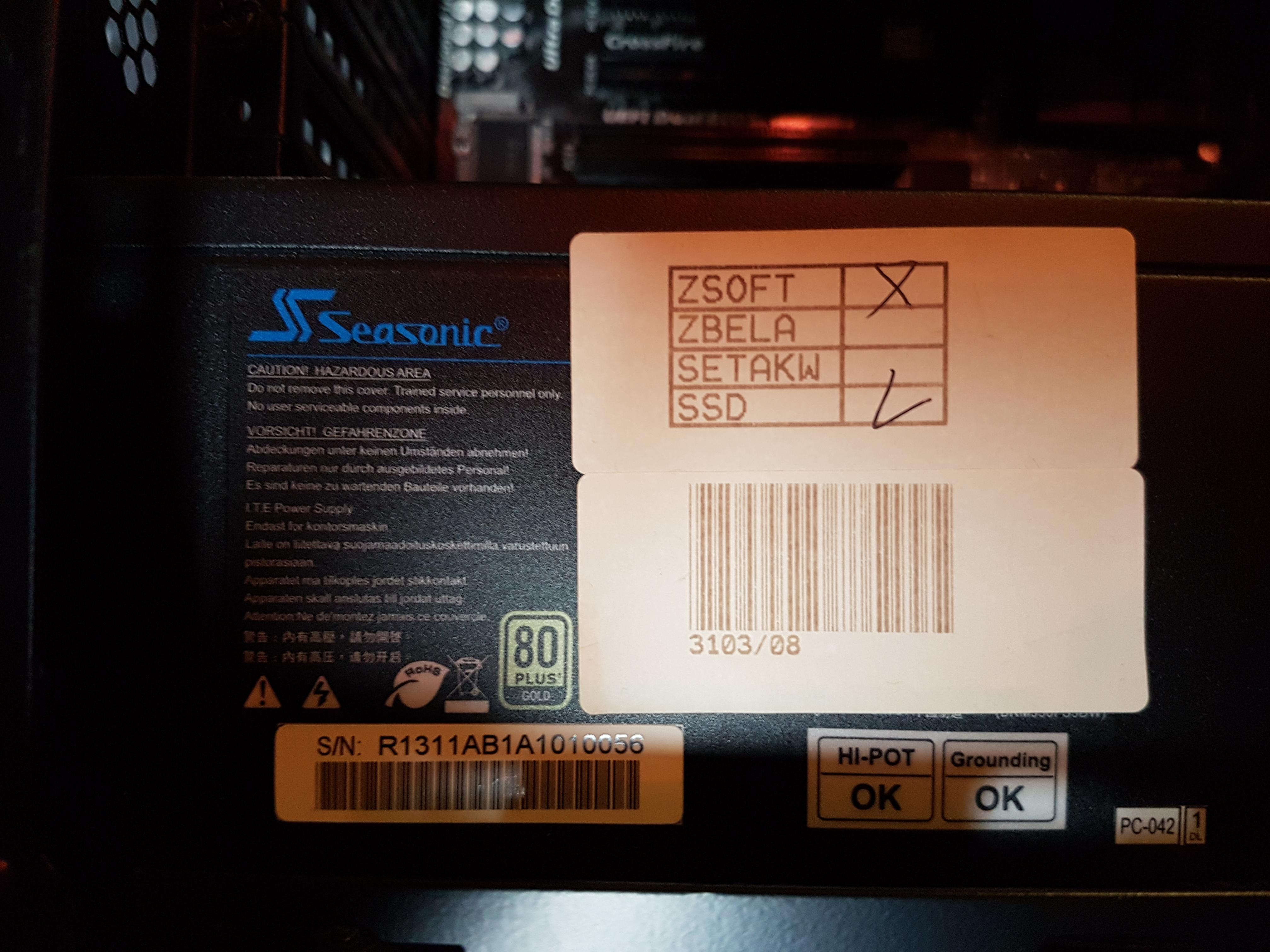

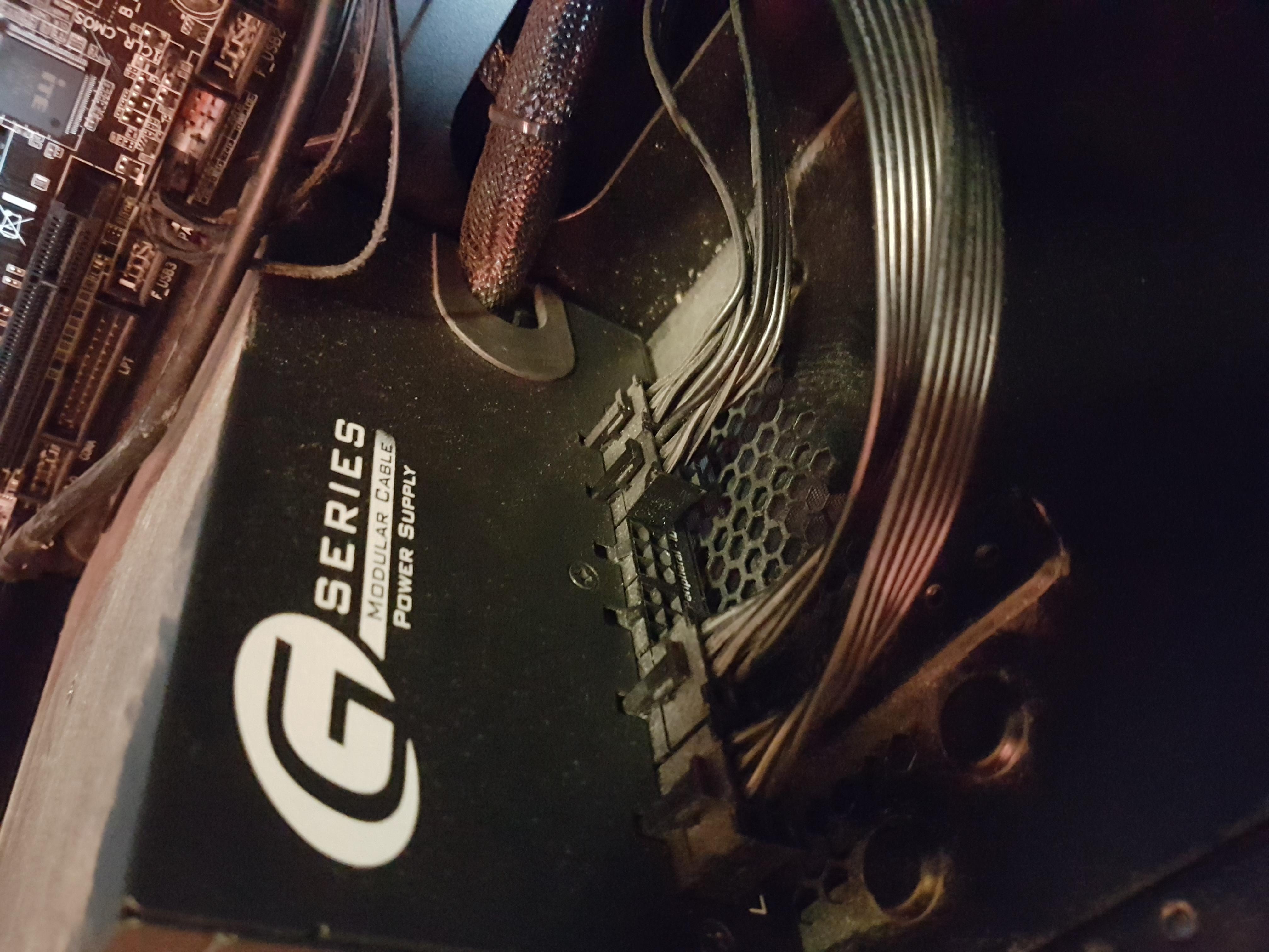

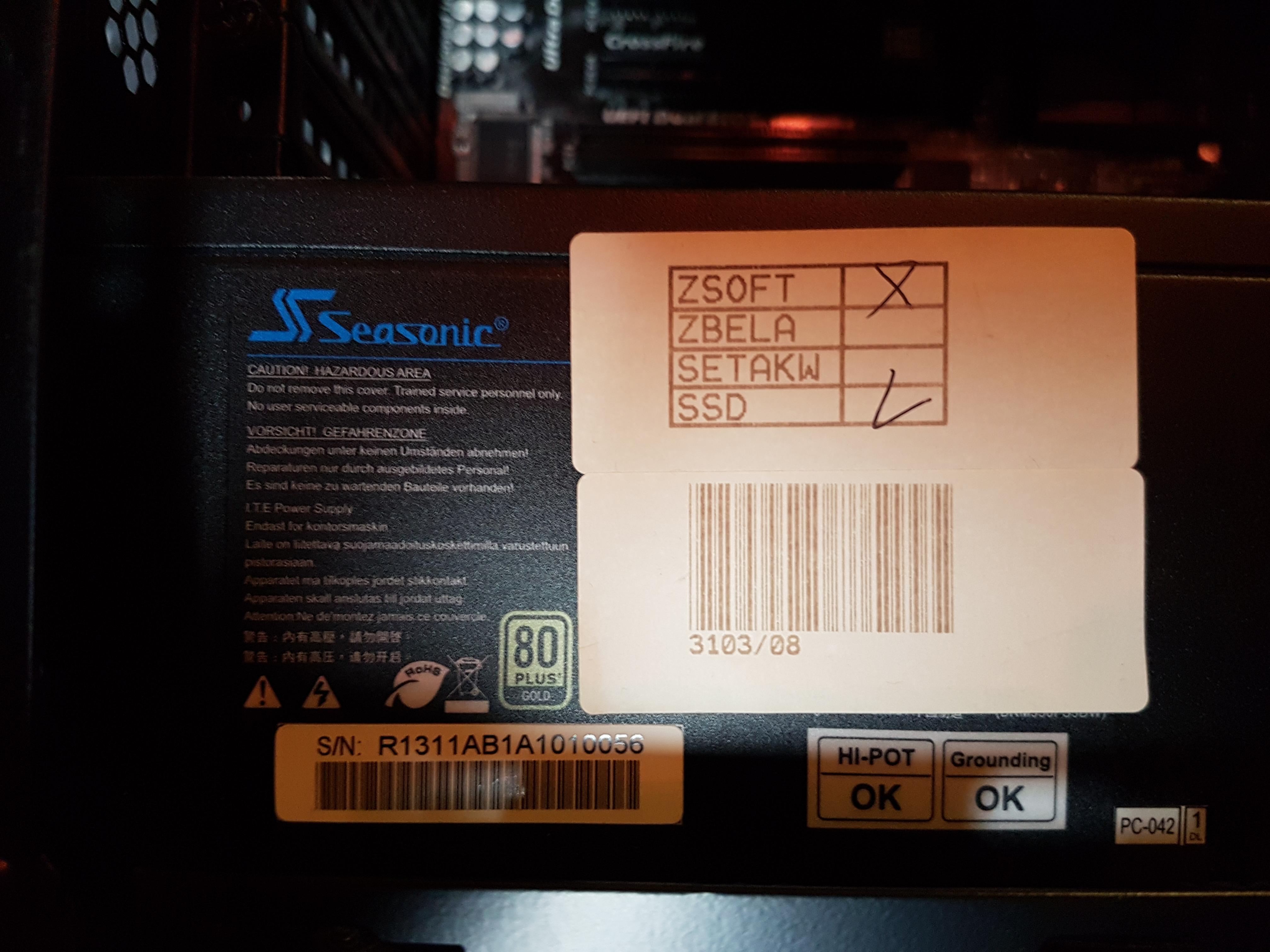

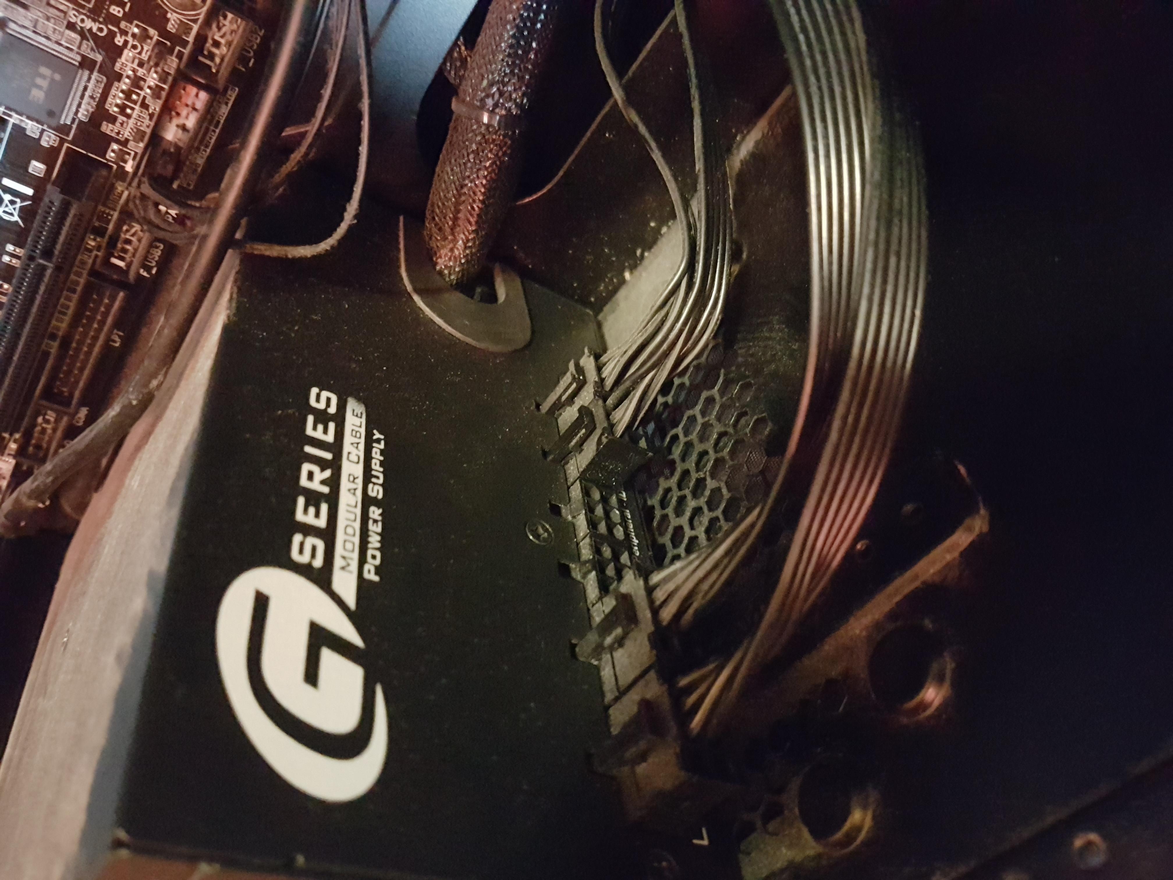

Beim Stromkabel habe ich leider keine Ahnung. Ich habe ein Netzteil von Seasonic. Hier ein paar Fotos vom Netzteil und von den Anschlüssen: 20170130_114853.jpg 20170130_114846.jpg
Wie man auf den Fotos sehen kann, hab noch 2 6 Pin Anschlüsse frei.

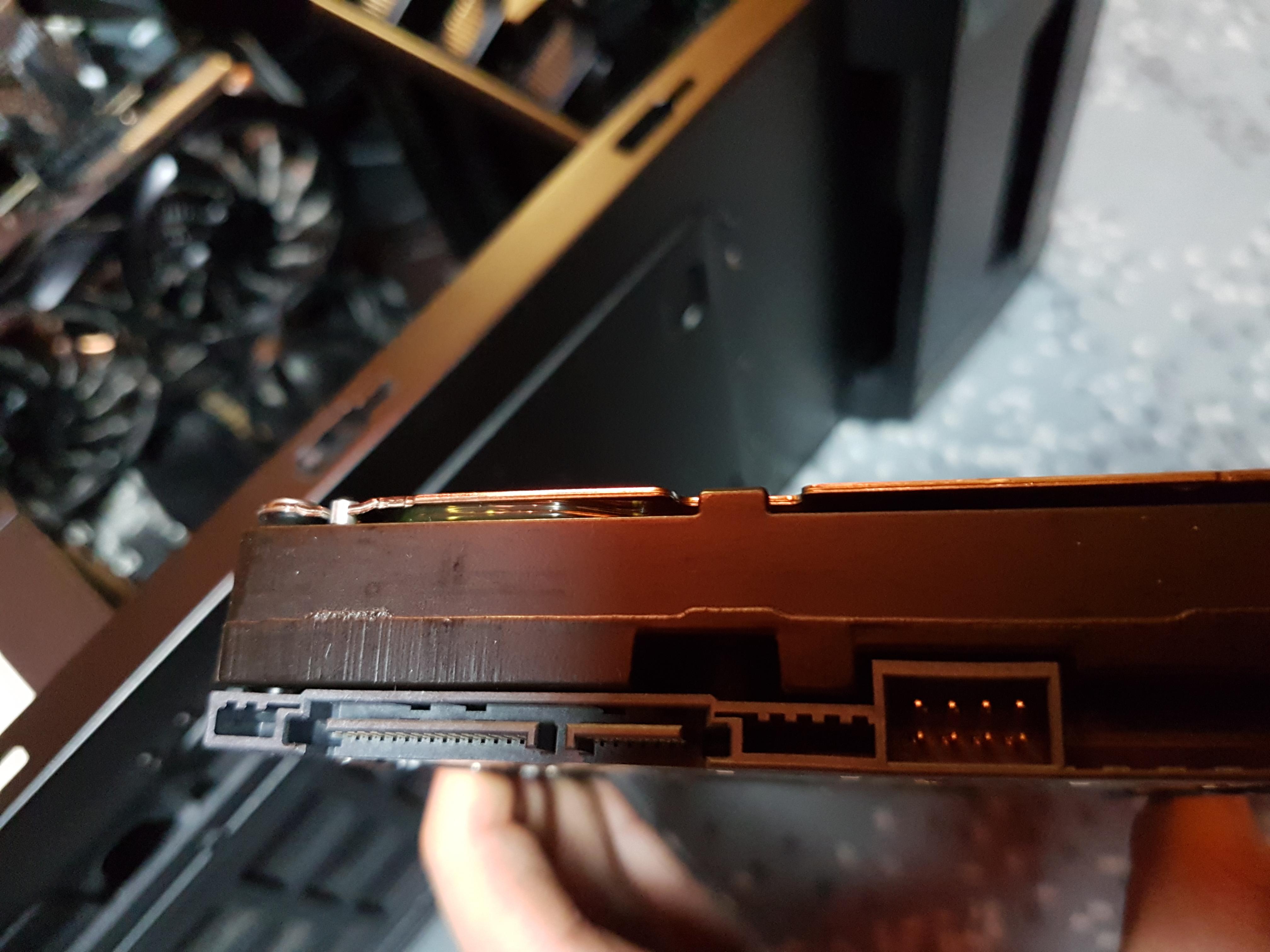

Hier ist noch mal ein Foto von den Anschlüssen der Festplatte: 20170130_115024.jpg

An des Netzteil passen nur die Kabel die zu diesem Netzteil gehören.

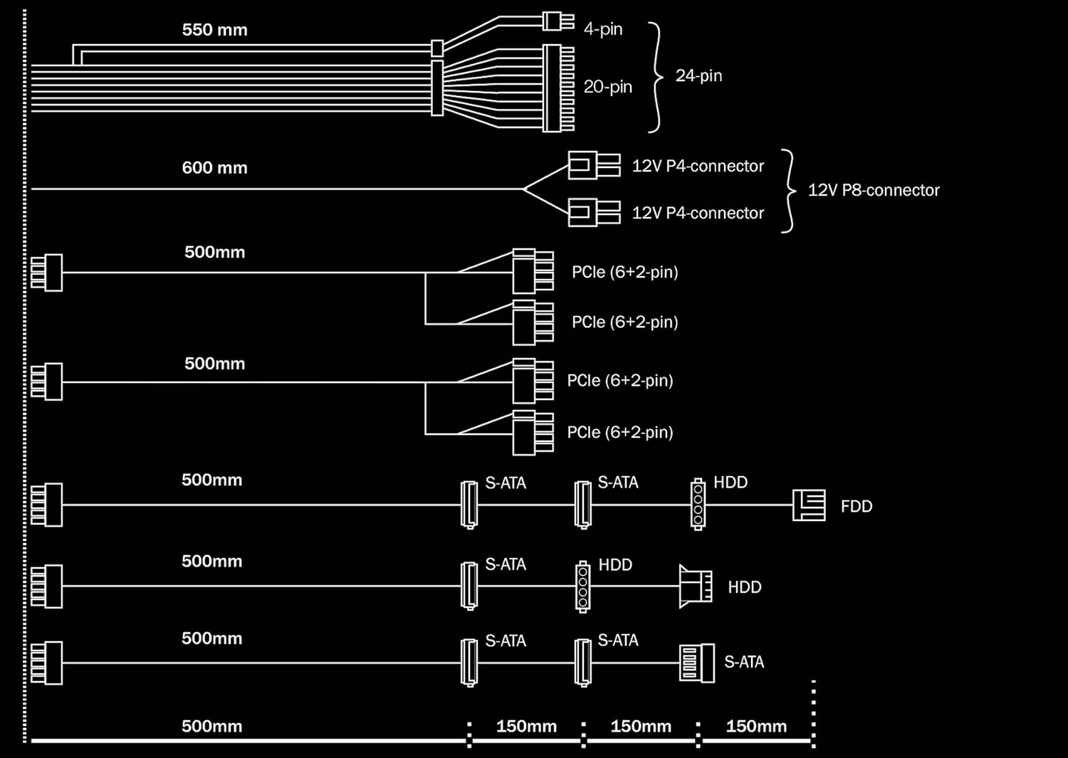

Normalerweise müsstest du ein oder mehrere Kabel Stränge zu dem Netzteil haben mit SATA und Molex Strom Steckern
Du hast ein modulares Netzteil, da müssen die entsprechenden Kabel mitgeliefert worden sein!
Du kannst nicht irgendein Kabel am Netzteil anstecken, die sind nicht genormt, dass muss du deinem
Seasonic-Netzteilmodell passen. Das Delock-Kabel passt nicht.

Um das klar und deutlich zu sagen: Du musst einen Stromanschluss finden, der in den (auf dem dritten Bild) Anschluss ganz links passt, also das L-förmige Stück, unter dem man 14 Leiterbahnen erkennt (oder anders gesagt: das längere der beiden L-förmigen-Stücke).
Das andere L-förmige Stück, deutlich kürzer, ist für den SATA 2-Anschluss gedacht.
In der Regel haben die von den Netzteillieferanten beigelegten Kabel einen Strang, an dem MEHRERE Stromversorgungen für SSDs, HDs oder optische Laufwerke bestimmte Stromanschlüsse vorhanden sind (und die dann auf das längere L-Stück passen). Mit andern Worten: Mehrere Laufwerke können am gleichen Strang hängen. SATA-Kabel werden hingegen einzeln geführt (also einzeln vom Mainboard zum Laufwerk).
Bei deinem Netzteil ist auf jeden Fall ein Satz Kabel dabei, so in etwa wie der hier.
Falls der Rechner vom Händler für dich zusammengebaut wurde, dann muss er dir trotzdem die restlichen Kabel mitgegeben haben, die gehören schließlich zum Netzteil dazu!
Aber wie schon gesagt wurde, an dem Kabel, an dem jetzt schon deine bisherige SSD (oder HDD) angeschlossen ist, müsste normalerweise mindestens noch ein zweiter SATA Stromanschluss vorhanden sein.
Mit dem Stromanschluss kann es nur platzmäßig Probleme geben, wenn die neue HDD etwas weiter weg eingebaut werden soll - in dem Fall brauchst du wirklich noch ein zusätzliches Kabel vom Netzteil. Man sollte aber immer so wenig wie möglich von diesen Strippen am Netzteil anschließen, das ist ja der Sinn von modularen Kabeln, dass man nicht so ein Kabelgewirr im Gehäuse hat.
Bei Mainboards sind normalerweise auch zwei SATA Datenkabel dabei, d.h. in der Schachtel vom Mainboard wirst du vielleicht fündig! Ansonsten einfach ein Markenkabel "SATA Kabel" nehmen, das Delock in deinem Link ist okay (es gibt aber schönere Farben und u.U. kommst du mit einem gewinkelten Stecker auf einer Seite besser hin). Wichtig ist nur, dass das Sata Kabel diesen Metall-Clip am Stecker hat. Es gibt manchmal noch welche ohne diesen Metallclip, das sind uralte Modelle, die sollte man nicht mehr kaufen.

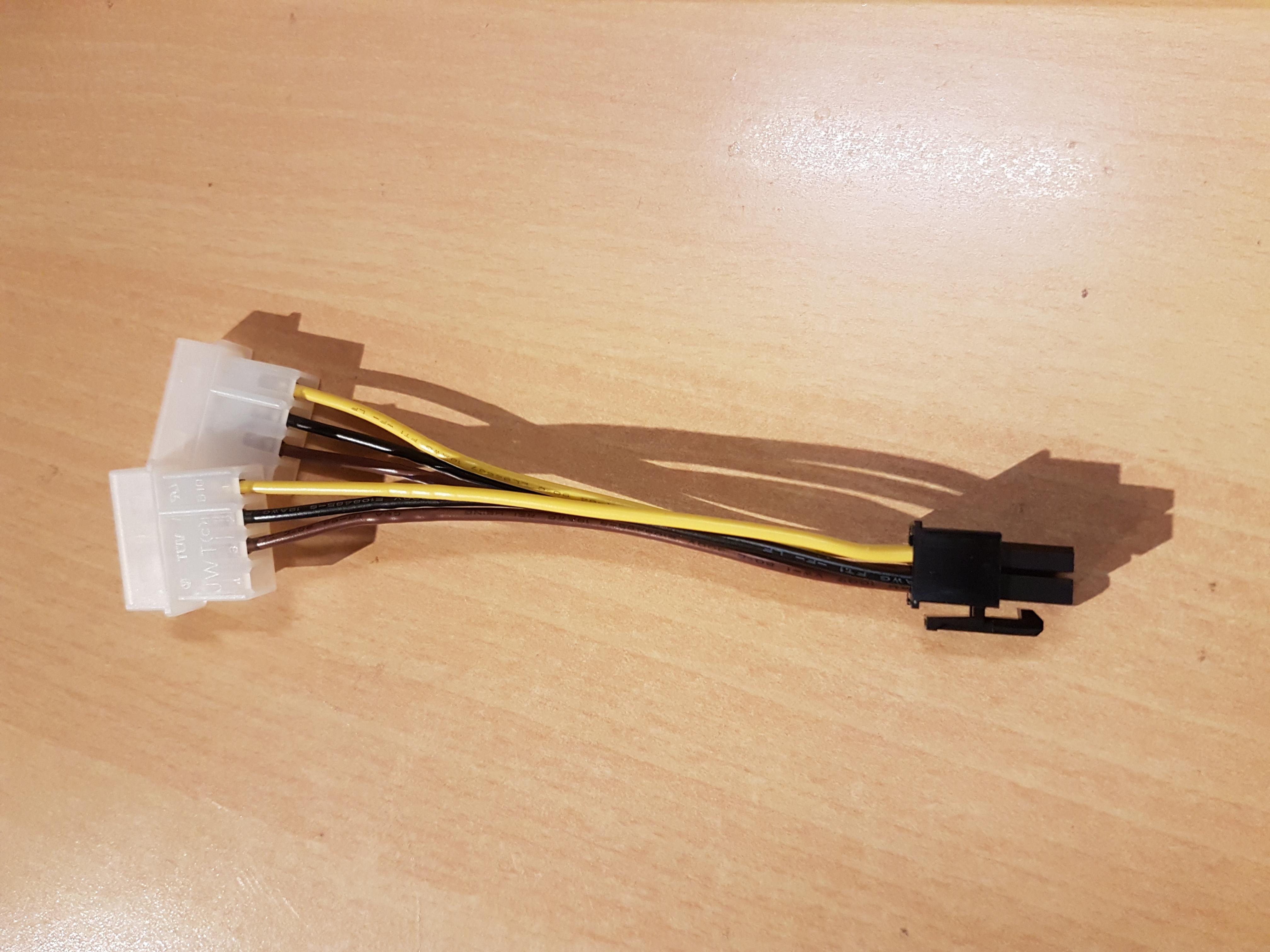

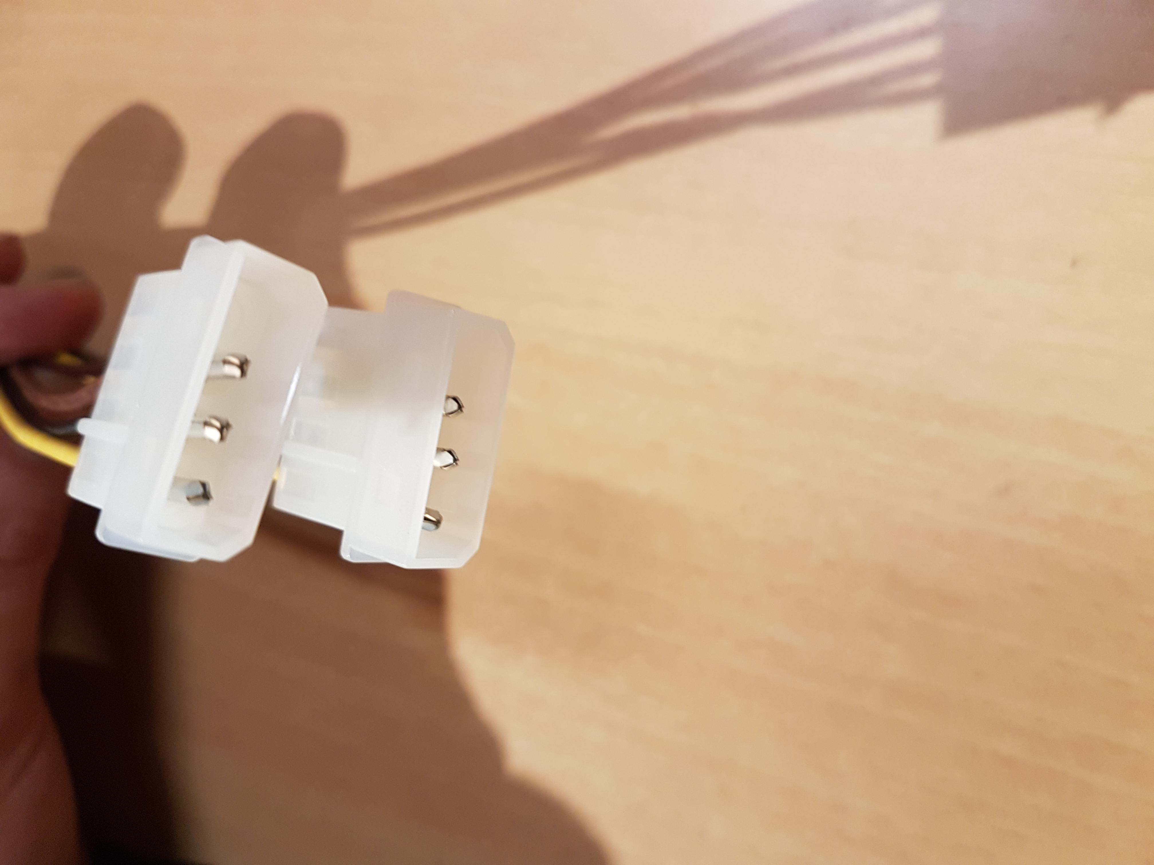

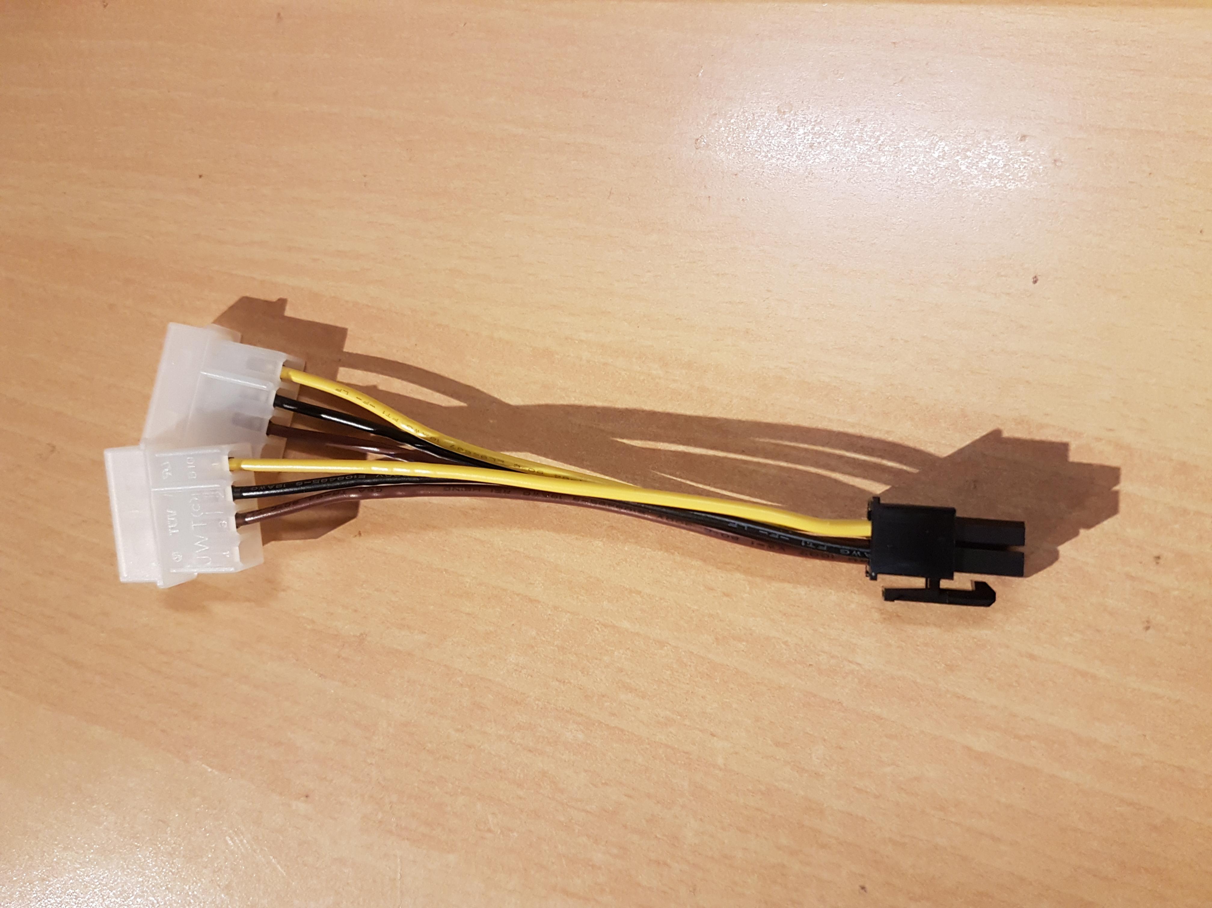

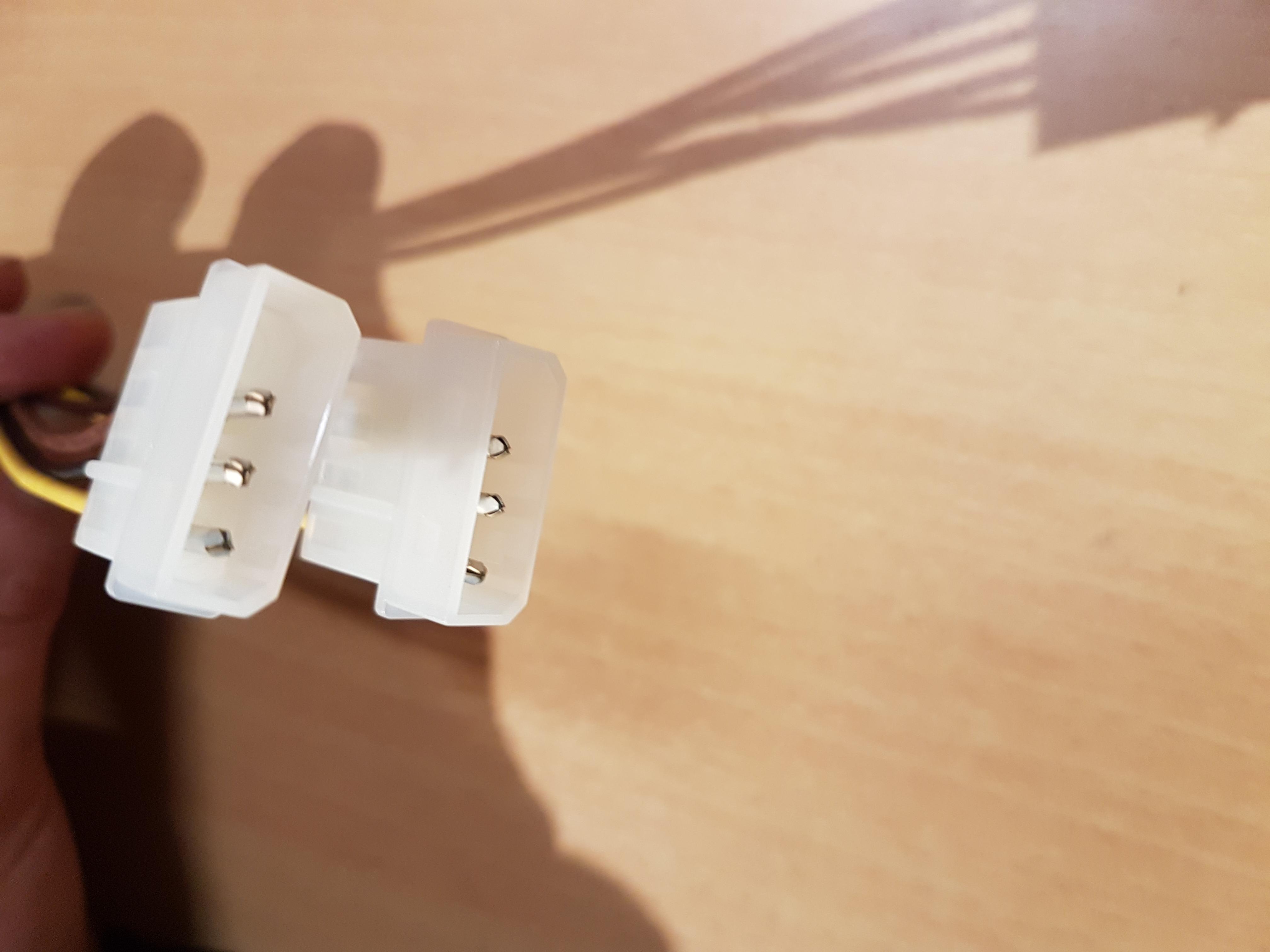

Das einzige Kabel das ich übrig habe ist das hier: 20170130_141634.jpg 20170130_141713.jpg
Die schwarze Seite sieht aus als würde sie ins Netzteil passe, mit der weißen kann ich aber nichts anfangen.

Das zweite ist nicht ok, damit schliesst man am SATA eine PCIe Graka an. Du siehst doch das Kabel an dem Dein DVD Laufwerk oder die SSD angeschlossen ist, ist dort kein Anschluss mehr frei? Die beiden Kabel die im Bild sind, verbinden auch nur Molex mit einer Graka, das gehört nicht ins Netzteil, die beiden weissen (an einen Molex verbinden) Stecker werden mit dem schwarzen (PCIe) Stecker in die Grafikkarte gesteckt, etwa das gleiche was Du bei Amazon verlinkt hast, nur dort ist es per SATA auf PCIe (Graka)

Ich werd den PC morgen früh nochmal öffnen. Ich muss wohl noch die zweite Abdeckung entfernen, da man den Kabelstrang von einer Seite her nur schlecht sehen kann. Vielleicht habe ich ja doch noch einen Anschluss frei.
Schau Dir mal die Kabel von Deinem Netzteil genauer an, bestimmt hast Du noch SATA oder Molex Anschlüsse frei, die evtl versteckt wurden. Kann mir kaum vorstellen das man alle Anschlüsse belegt hat.

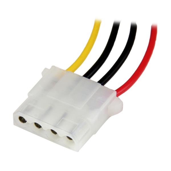

Das weisse Stück steckt man am Netzteilanschluss an das passende Gegenstück,
https://images-na.ssl-images-amazon.com/images/I/71TucroQlYL._SL1500_.jpg

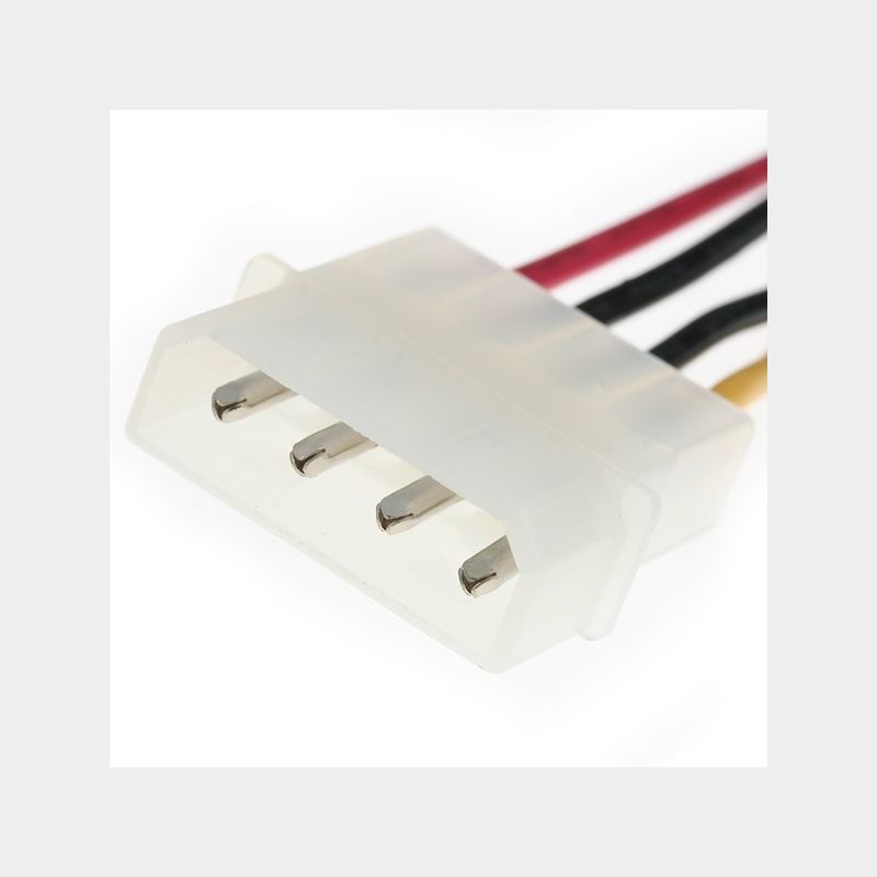

auf dem Bild "HDD" genannt im Bild von mir ist es Molex, der passende Adapter dazu Molexverbinder, die steckt man zusammen und hat dann von 1 x Molex auf 2 x SATA erweitert.

Heute ist das Sata-Kabel gekommen und ich habe den PC noch mal geöffnet. Diesmal habe ich auch die andere Seite geöffnet und dahinter war der Kabelstrang versteckt. An dem Strang waren tatsächlich noch ein paar Anschlüsse frei. Der Rest war easy.
