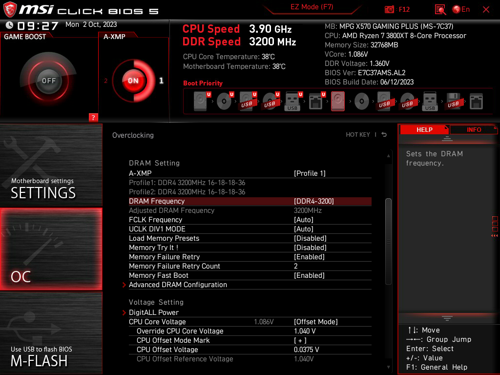

2. Problem:
Willkürliche Neustarts, Bildschirmflimmern (Genaueres s.u.)
3. Was ich bereits versucht habe:
Diverse Treiber aktualisiert, Kurz zuvor installierte Programme deinstalliert, Antivirenscan (Windows Defender und GData) Grafiktreiber vollständig neu installiert, automatischen Neustart/Schnellstart deaktiviert, RAM ersetzt, überprüft ob alle Kabel richtig eingesteckt sind, Systemdateireparatur (/sfc scannow), Systemwerte überprüft (CrytalDiskInfo, AIDA64 Engineer, HW Monitor, BIOS), Windows 10 Update ausgeführt (Details s.u.).
Hallo Zusammen,
ich habe stand heute seit ca. einer Woche diverse Probleme mit meinem PC (Windows 10), bei denen ich langsam nicht mehr weiter weiß.
Da ich hier neu bin und ich mich hier nicht auskenne, tut's mir leid, falls mein Thema nicht in diesen Thread passt, da es ein bisschen von so ziemlich allem enthält. Ich denke nur dass es Sinn macht die Problematik als Ganzes zu Schildern, falls es da irgendwelche Zusammenhänge gibt. Auch der Umfang meines Posts tut mir leid, aber ich hoffe damit alle nötigen Infos geben zu können.
Angefangen hat es damit, dass mein PC angefangen hat sich willkürlich und ohne ersichtlichen Grund plötzlich neu zu starten, manchmal sogar mehrmals hintereinander. Dabei gab es keine Fehlermeldung oder irgendwas dergleichen. Erst habe ich vermutet, dass mein PC überlastet war oder ähnliches, da ich Währenddessen an einem Relativ großen Projekt in Reason (Musikproduktionssoftware) gearbeitet habe. Als das Problem aber immer wieder auftrat, auch bspw. Lediglich beim Musik hören auf Deezer, könnte sich das wohl ausschließen lassen. Ich habe vermutet, dass es am Asio4all Treiber liegen könnte, da ich ausschließlich diesen kurz vor Beginn des Problems installiert habe, aber daran schiens auch nicht zu liegen.
Sowohl der Windows Defender, als auch GData konnten keine Malware erkennen, also bin ich davon auch nicht weiter ausgegangen.
Irgendwann fiel mir auf, dass in der Ereignisanzeige unmittelbar vor den Neustarts eine Warnung angezeigt wurde:
"Der Datenträger 3 wurde überraschend entfernt."
Ich hatte zu dem Zeit noch weniger Ahnung als jetzt und bin davon ausgegangen, dass es meine alte HDD ist, also habe ich sie entfernt.
Ab da hieß es:
"Der Datenträger 2 wurde überraschend entfernt."
Laut der Datenträgerverwaltung ist allerdings Datenträger 0 meine SSD mit sämtlichen Zeugs und Datenträger 1 die SSD, auf der unter anderem Windows drauf ist. Einen Datenträger 2 besitze ich in diesem Sinne gar nicht, was mir bereits komisch vorkommt.
Jedenfalls gab es dann für einen Tag eine "Crash Pause", dann ging es wieder los. An dem Tag hat mich ein Freund besucht, der sich besser mit der Thematik auskennt und hat im BIOS erkannt, dass meine alten RAM Riegel (Corsair Vengeance LP3200) mit etwa 2100Mhz betrieben wurden, statt 3200, was sich auch nicht durch das aktivieren/deaktivieren von XMP beheben ließ. Also habe ich mir neue RAM Riegel bestellt (G.Skill Trident Z Neo). Die alten haben wir ausgebaut und bis heute vorübergehend durch andere ersetzt.
Laut CrystalDiskInfo, AIDA64 Engineer und HWMonitor schienen die Werte gut auszusehen. Eine Veränderung gab es allerdings nachwievor nicht, also habe ich Windows geupdatet, veraltete Treiber aktualisiert, schnellstart und automatischen Neustart deaktiviert und beschädigte Systemdateien durch /sfc scannow reparieren lassen. Seitdem gab es bislang keine Crashes mehr, aber aufgrund der unregelmäßig bin ich da erstmal nicht zu vorlaut.
Heute ist der neue Arbeitsspeicher angekommen und wurde direkt eingebaut und konfiguriert.
Im BIOS wurden außerdem die nötigen Änderungen vorgenommen, um auf Windows 11 zu updaten (TPM/Secure Boot aktiviert). Laut Windows Update verfügt der PC allerdings immer noch nicht die nötigen Voraussetzungen, weshalb das Update vorerst weggefallen ist.
Ob es da einen Zusammenhang gibt oder nicht, fängt mein Screen seitdem an zu flackern, wenn ich YouTube Videos anschaue. Da ich 2 Bildschirme habe und dies bei beiden der Fall ist, vermute ich, dass es wiederum auf die Grafikkarte zurückzuführen ist. Also habe ich den Grafikkartentreiber und alles was dazu gehört vollständig deinstalliert und neu installiert, was das Flackern allerdings nicht beheben konnte. In der Ereignisanzeige konnte ich dazu nichts finden, habe jedoch festgestellt, dass der Datenträger 2 weiterhin plötzlich entfernt wird, allerdings ohne Crashes.
Mit der Ansammlung an Problemen weiß sowohl ich, als auch mein Kumpel leider nicht weiter und hoffe, dass jemand von euch vielleicht mehr dazu sagen kann. Auch muss ich dazu sagen, dass ich mich wenn überhaupt etwas mehr als durchschnittlich gut mit der Thematik auskenne, also schreibt eure Vorschläge gerne für Blöde, wo auch immer es möglich ist. Ich bedanke mich schonmal im Voraus für eure Antworten.

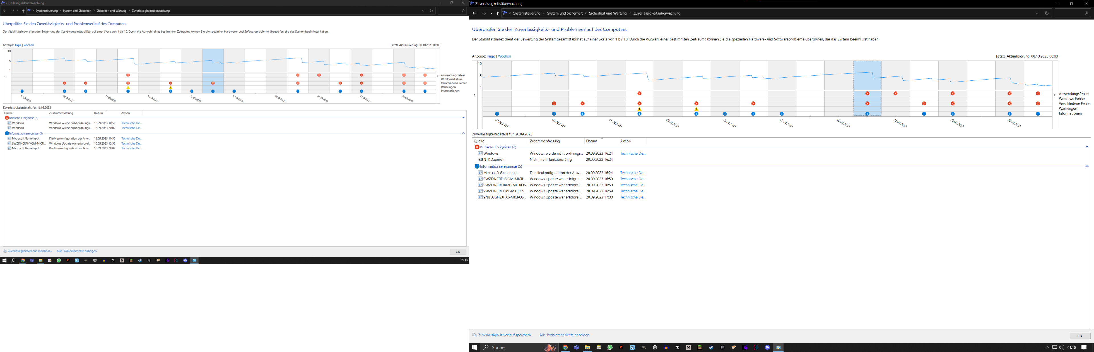

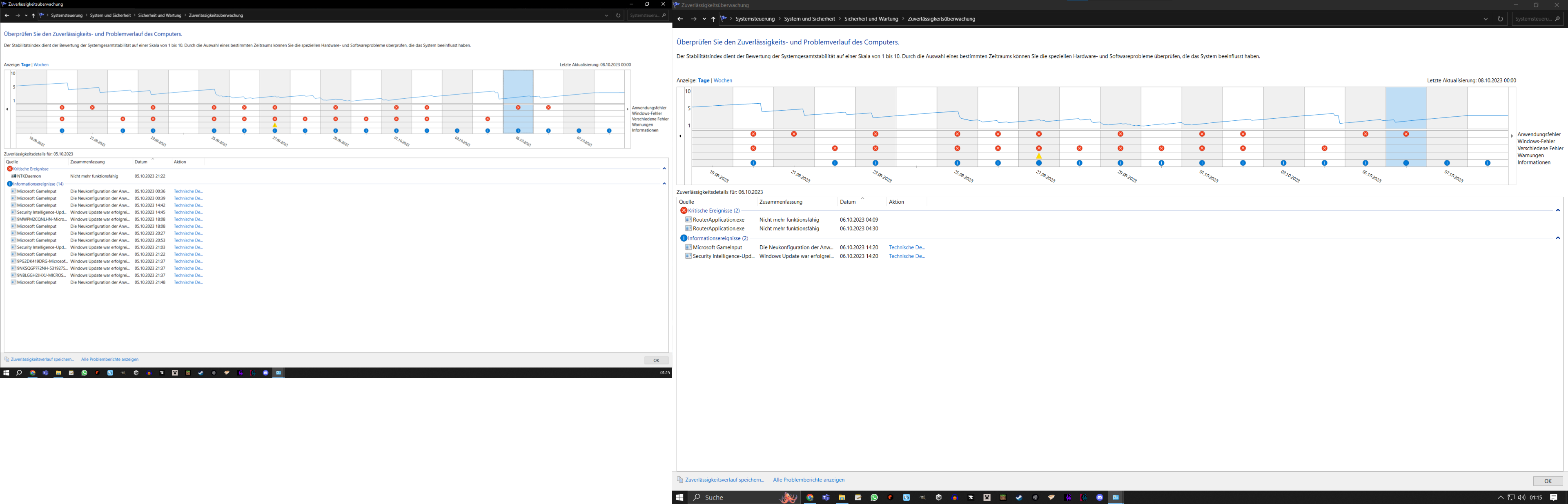

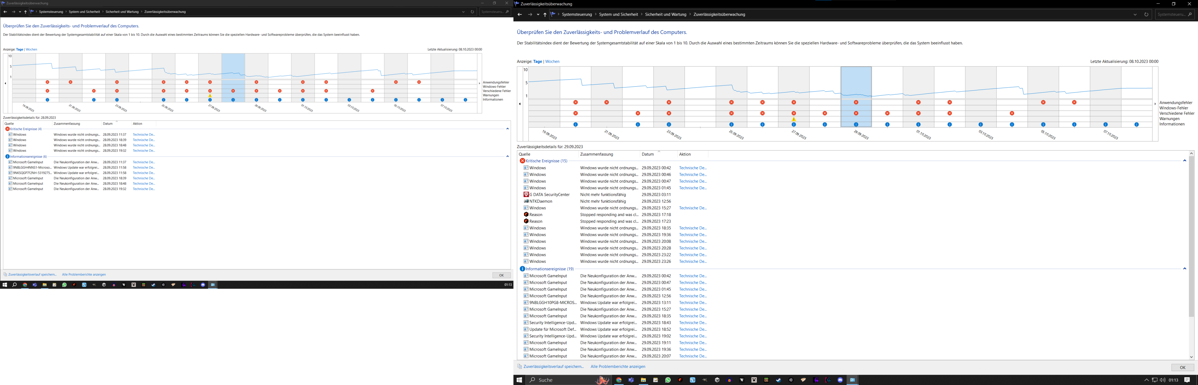

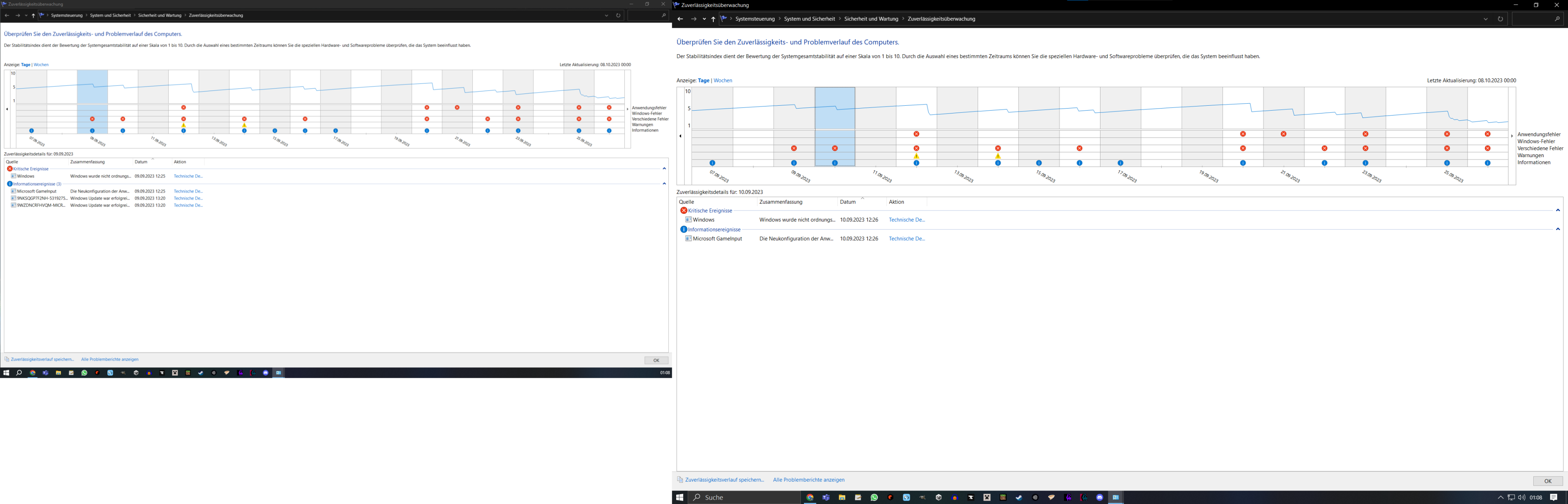

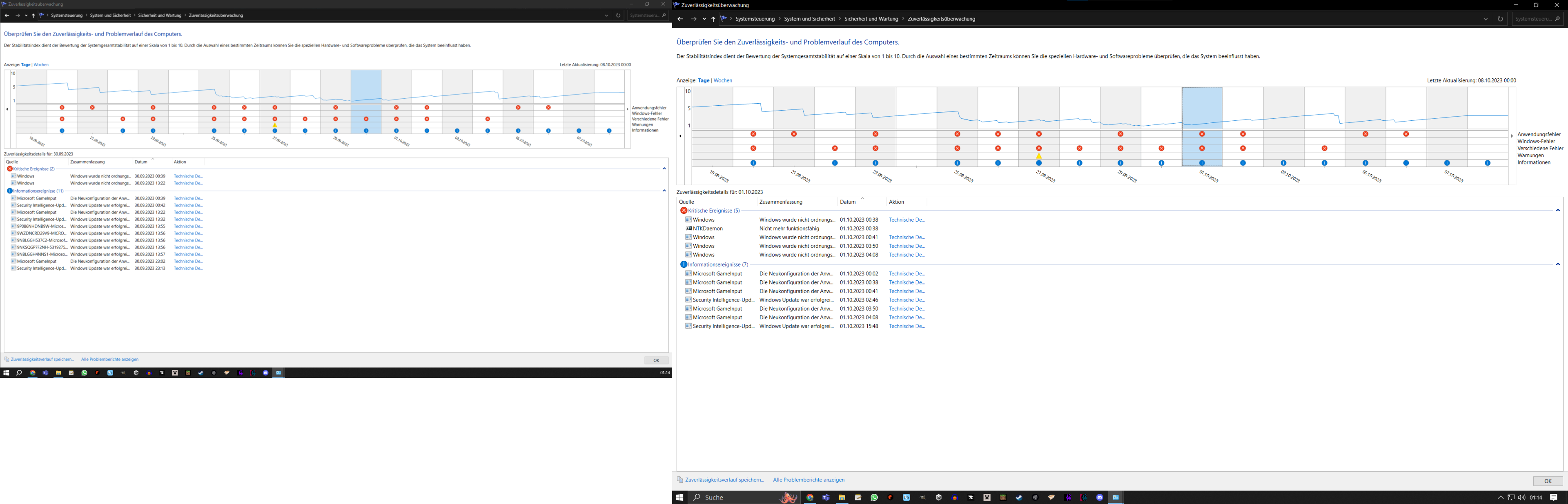

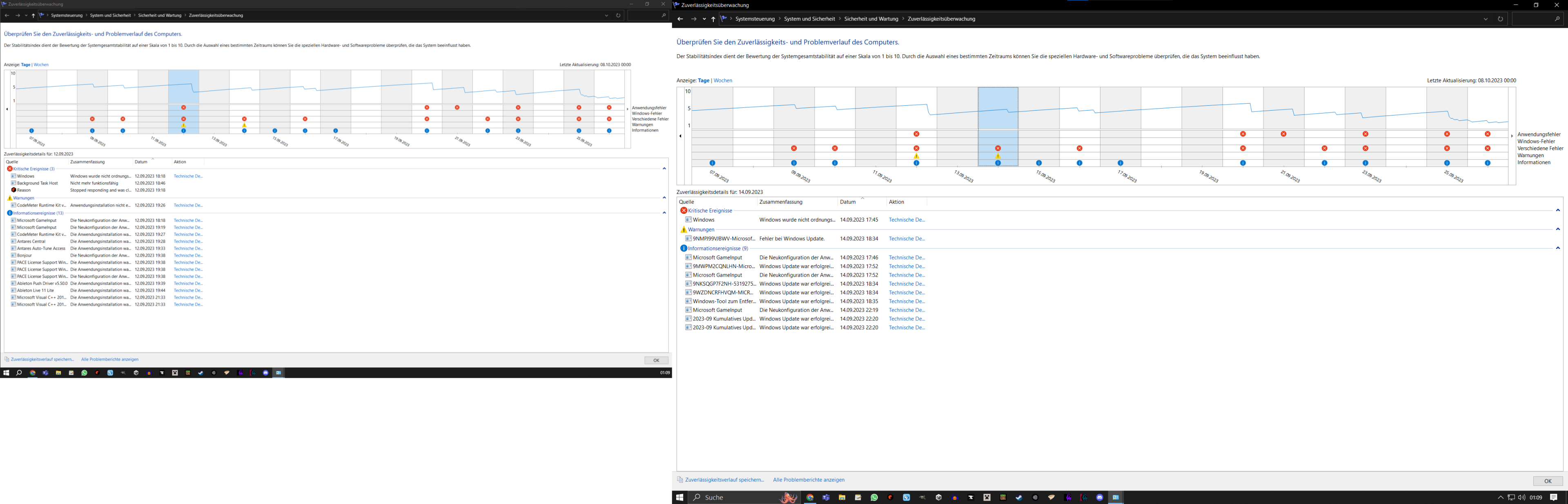

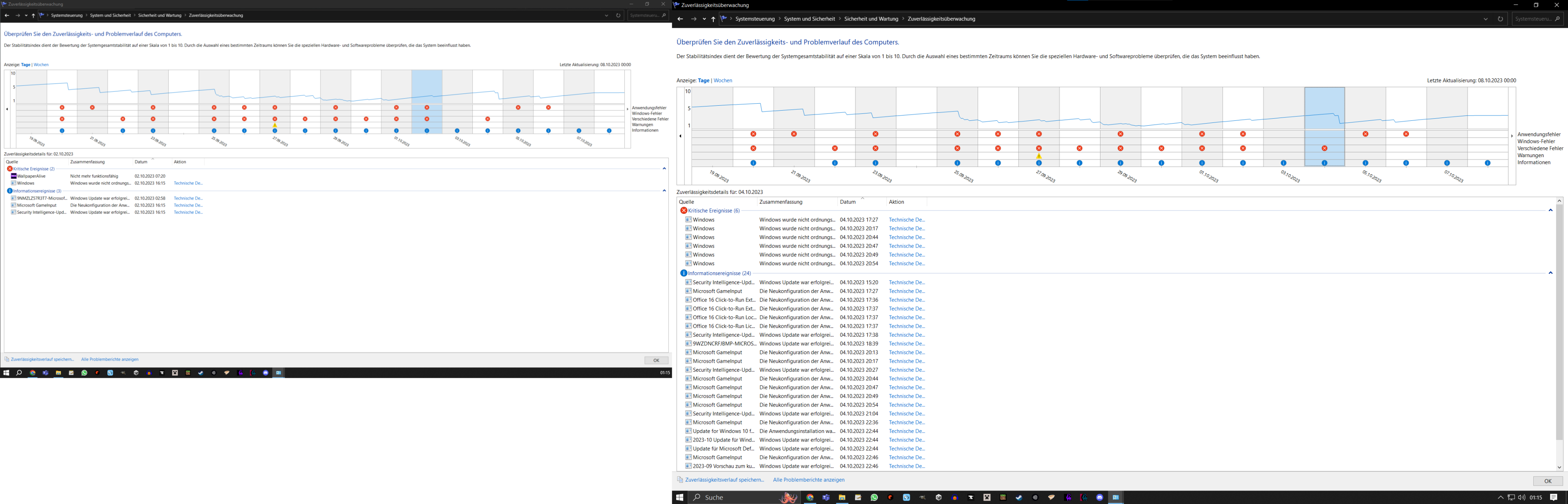

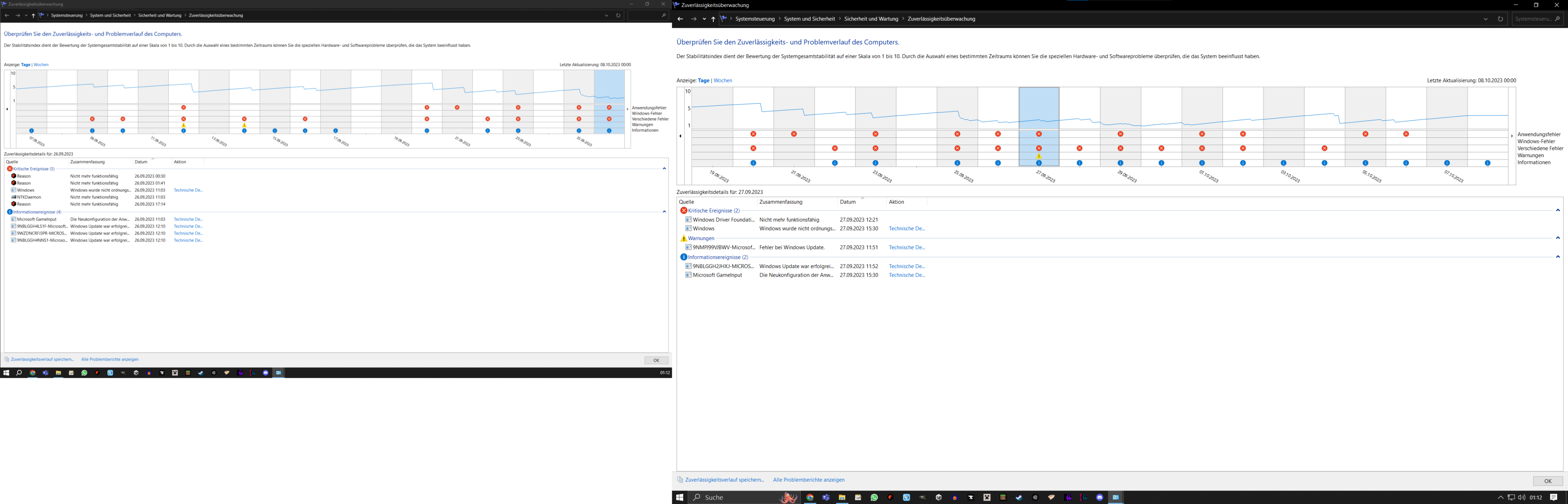

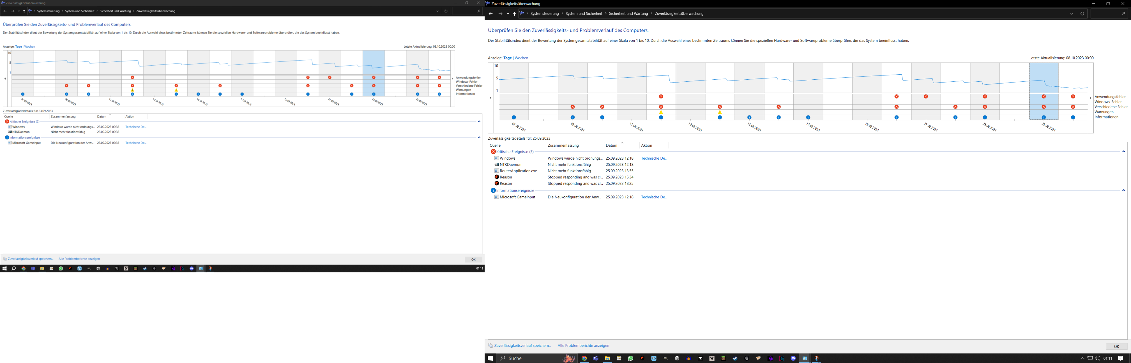

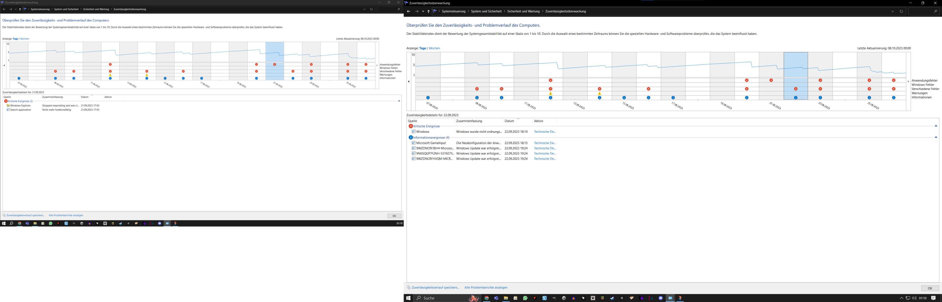

Hi, danke für die schnelle Rückmeldung. Ich habe jetzt einfach mal ab der ersten Meldung, dass Windows nicht ordnungsgemäß heruntergefahren wurde Screenshots aufgenommen. Da das Problem sich erst Anfang dieser/Ende letzter Woche bemerkbar gemacht hat, wundert es mich gerade tatsächlich, dass bereits am 08.09. diese Meldung kam.

Das Problem mit diesem Corsair RAM ist normalerweise ein Problem mit XMP, nicht mit dem RAM an sich.^^
https://letmegooglethat.com/?q=corsair+vengeance+lpx+xmp+3200mhz+not+working
Ich hatte lange Zeit mit XMP auch nur 2133MHz, ich hatte dies dann durch manuelles einstellen der DRAM Frequency mit deaktiviertem XMP im BIOS gelöst, erst danach hatte ich XMP wieder aktiviert.^^
Im Nachhinein gesehen bin ich selbst schuld gewesen, ich hab mir den Speicher über Mindfactory bezogen und dort steht in der Beschreibung zu dem Speicher folgendes:
Die Serie Vengeance LPX ist speziell für Intel® X99/X100er-Mainboards konzipiert. Im Zusammenspiel mit einem dieser Mainboards verringert sich der Stromverbrauch, Sie erhalten mehr Bandbreite und bessere Taktfrequenzen.
Das Problem scheint einer der Werte des XMP-Profils zu sein auch wenn es in dem Fall nicht exakt der gleiche Speicher ist:
I discovered that the problem was with the value of the cycle time value (Trc) which is set at 57 in the XMP profile within the SPD of the Vengeance part. When I overrode this value to 65, everything was file. All other SPD values worked......
I have also read the AMD Ryzen boards have a default value of 75 for Trc if left at Auto.....
https://forum.corsair.com/forums/to...-working-help/?do=findComment&comment=1027636
EDIT: Ich hab nochmal nachgeschaut dieser Wert ist es bei mir nicht, aber ich gehe davon aus das es einer Werte sein muss wenn das Mainboard den Speicher nur mit 2133MHz taktet anstelle von 3200MHz.^^

Aus dem Zuverlässigkeitsverlauf sind die Codes der BSOD wichtig.
Einige hier können auch die Minidumps für dich analysieren.
Die letzten drei aus dem Ordner c:/windows/minidump auf den Desktop kopieren, zippen und hier hochladen.

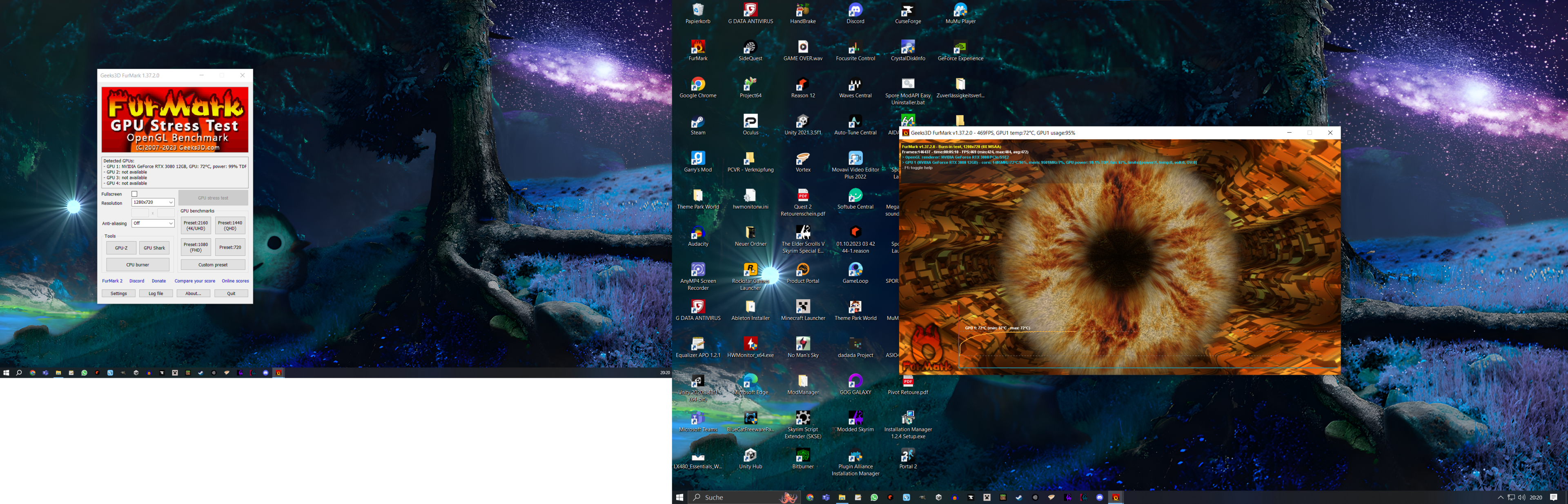

Bricht das System unter Spielelast zu sammen? Wie verhält sich dein GPU-Flacker-Problem, wenn du z.B. den FurMark anwirfst und die Grafikkarte bewusst unter 100% Volllast setzt? Du kannst das ja mal 5 Minuten laufen lassen und dann hier einen Screenshot von Furmark reinsetzen, damit wir den Temperaturverlauf sehen können.
Allerdings: wenn der schon 5 Minuten problemlos durchgelaufen ist, ist die Wahrscheinlichkeit, dass die Grafikkarte ein Problem bzw. zu wenig Strom hat, schon sehr gering.

Einen BSOD habe ich nie bekommen, daher steht dort auch nur:
"Windows wurde nicht ordnungsgemäß heruntergefahren."
Die anderen Meldungen im Zuverlässigkeitsverlauf, bei denen es einen Fehlercode gab, habe ich alle jeweils ein Mal in die ZIP Datei gepackt. Ich denke von jeder einzelnen Meldung einen Screenshot zu machen, wäre wohl zu viel des guten, da es immer die selben zu sein scheinen.
Den Minidump Ordner habe ich gerade geöffnet, aber der ist anscheinend leer (?)

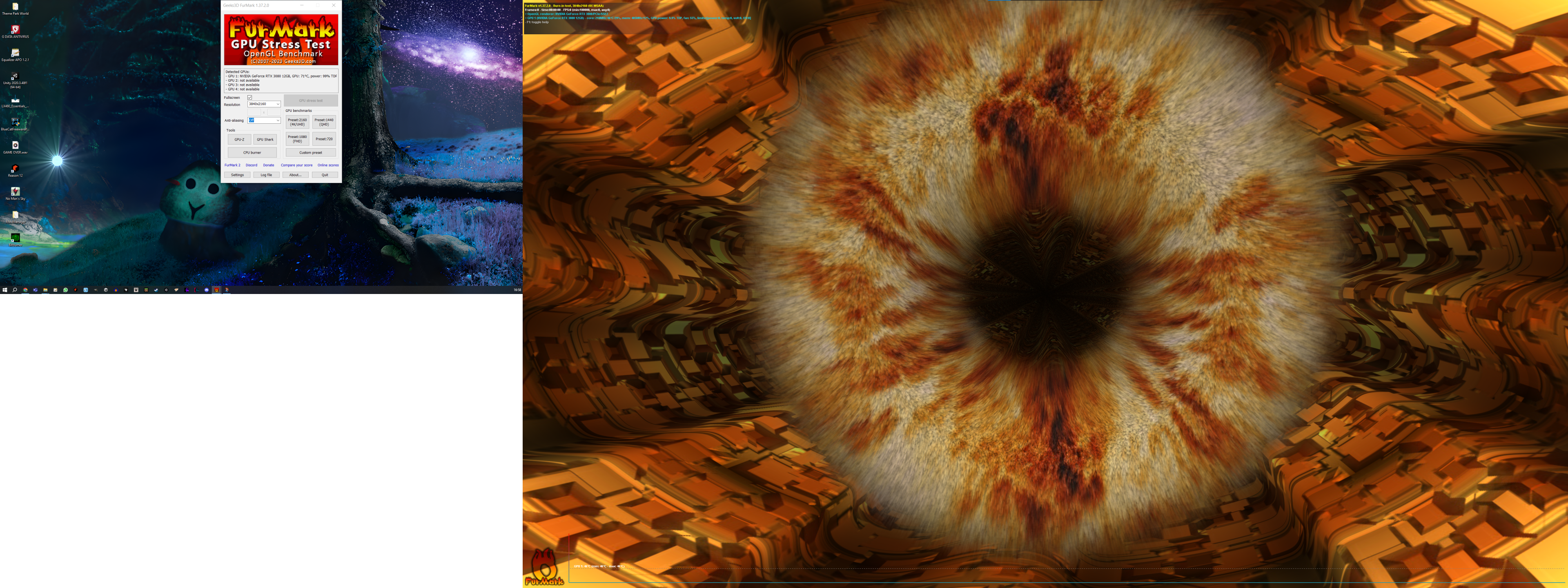

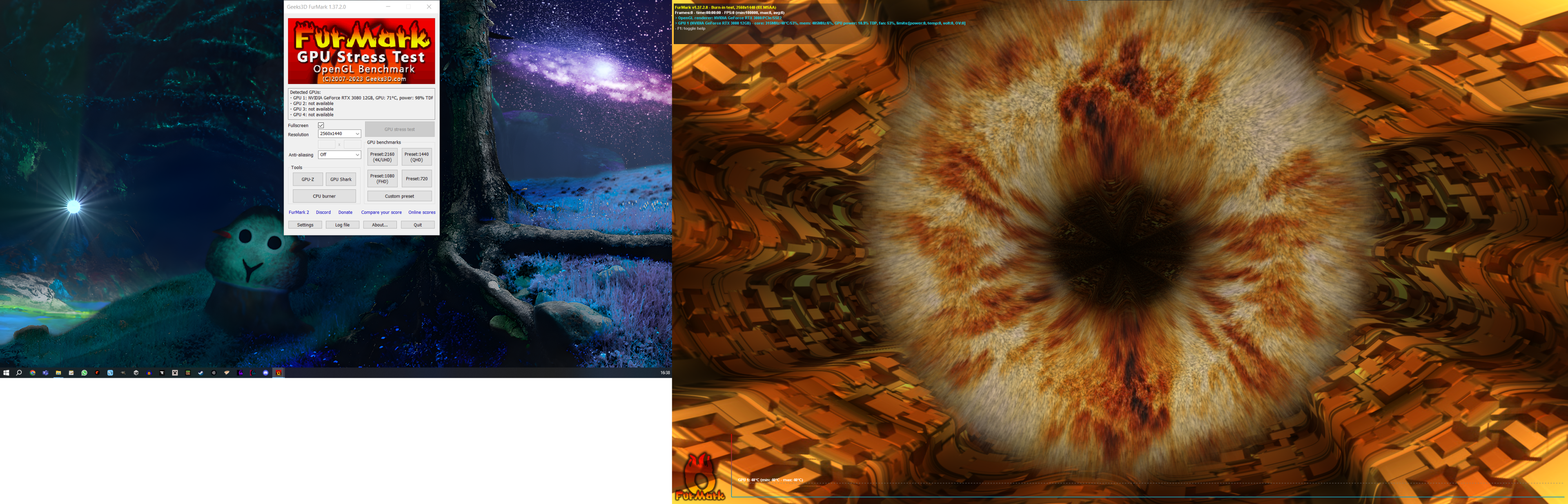

Zuletzt, das erste Video zeigt das flackern, was ich meinte, das andere einen Bug, den ich bisher nicht erwähnt hatte.

Uh, mein Fehler. Ja, im Zuverlässigkeits-Verlauf sind keine kritischen Fehler, nur die Meldung, dass Windows nicht richtig runtergefahren wurde. Also kein BSOD, und keine Minidumps demzufolge.

Da weiß ich leider nicht genau wo ich das einsehen kann, sorry. Habe einfach mal Screenshot von allen Werten im Sensorfenster von HWinfo gemacht.
Screenshots sind unten, sieht aber glaub ich ganz normal aus, soweit ich das beurteilen kann. Habe den Test einmal in 2560x1440 (Meine Hauptbildschirmauflösung) und 3840x2160 laufen lassen, da mir aufgefallen ist, dass dieses Flackern scheinbar nur bei 4k Videos auftritt. Im Benchmark selbst konnte ich tatsächlich kein Flackern o.Ä. feststellen, komisch.

Stimmt wohl. Ich schau nochmal ob hier wer was mit meiScreenshots anfangen kann, oder noch weitere Ideen hat, aber ich vermute langsam auch, dass es darauf hinauslaufen wird.
  • HWinfo.zip
    HWinfo.zip
@Raze_NBK
Danke für deine ausführliche Antwort.
Das sieht soweit erst einmal alles okay aus - auch die Sensorik aus HWiNFO ist in Ordnung. Allerdings hat der PC da keinerlei Last gesehen. Vielleicht wäre es nochmal ganz interessant, wenn du ne halbe Stunde etwas spielst und dann nochmal die Sensordaten abfotografierst.
Im FurMark fällt mir auf (es reicht übrigens der 720p windowed Stresstest), dass deine Grafikakrte zwar angeblich über 71°C warm ist, dies aber unten im Temperaturverlauf beim FurMark gar nicht angezeigt wird. Gleichzeitig sieht man oben im Status, dass die Grafikkarte auch nicht hochtaktet. Läuft der FurMark da überhaupt? Ganz komisch.
Zu deinen beiden Videos von vorher kann ich sagen: das Flackern sieht für mich nach Kabelproblem aus. Es kann schon helfen, das HDMI/DP-Kabel einfach mal rumzudrehen - probieren schadet nichts. Das "Malen mit der Maus auf dem Desktop" ist irgend ein Software-Murks. Ich glaube mittlerweile ziemlich fest daran, dass irgend etwas an deinem Windows verkurbelt ist und wir da relativ blind die Nadel im Heuhaufen suchen. So leid's mir tut, aber eine Neuinstallation wäre da wohl die sicherste Methode, irgend welche Hardware-Defekte auszuschließen.
Sehr seltsam. Doch, FurMark lief zu dem Zeitpunkt, deswegen verstehe ich nicht, warum auf den Screenshots nicht zu sehen ist. Aber naja, hab dieses Mal einen neuen Test im 720p Window gemacht. Optisch und von den Temperaturen her kam es tatsächlich aufs Selbe hinaus, nur die FPS waren hier natürlich höher. Dabei ist mir im Gegensatz zu den vorherigen Tests ein Spulenfiepen und ein leises "klackern" aufgefallen. Denke das ist unter hoher Auslastung normal?
Hab da noch nie so bewusst drauf geachtet😂
