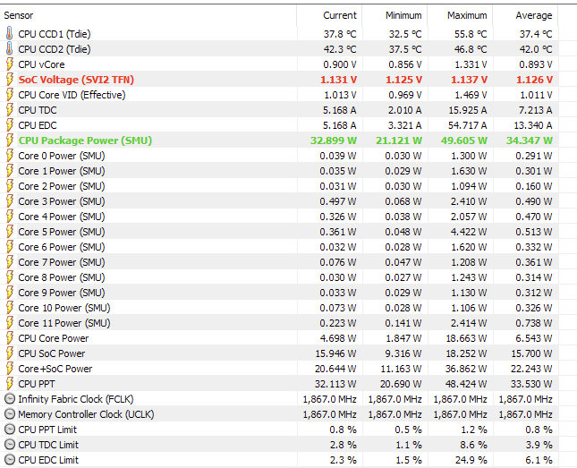

"Langzeittest" mit V4 steh noch aus, aber mein CPU-Fan hat ein neues Low-Noise Niveau erreicht
Die Temp-Sprünge sind nochmals deutlich abgeschwächter.
Zum allg. Vergleich mal noch ein Auszug aus HWInfo bzgl. Package Power (aufgenommen während ich hier schreibe und parallel PIP ein 2160p YT Vid. schaue)
Mir ist noch was aufgefallen, ich hab mal meinen XBox One Wireless Adapter ( USB Bluetooth ) angesteckt.
Hatte vorher das Kabel genutzt.
Statt im idle auf ruhige ca. 51 Watt zu fallen, war mein Verbrauch nun sehr sprunghaft bei 57 bis 70 Watt. Einfach nur weil das Teil eingesteckt war, nicht mal mit dem Controller verbunden.
CPU Package Power nun gute 20 Watt statt 14.

Mein 3700x ne ganze Ecke wärmer wird im Idle,als wie dein 3900x.Oakley schrieb:Good Job! @sz_cb thx
Wie hast du die Infosseite hier eingestellt ?

Oakley schrieb:"Langzeittest" mit V4 steh noch aus, aber mein CPU-Fan hat ein neues Low-Noise Niveau erreicht
"Sie haben ihr Ziel erreicht!" - vielen Dank fürs Feedback!
