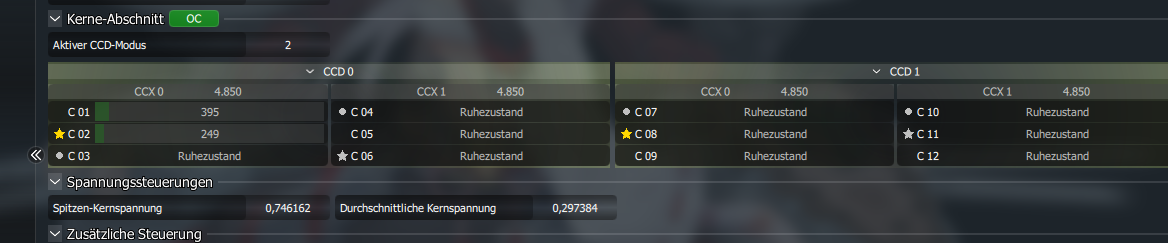

Hmm, da lag ich wohl mit meiner Theorie daneben. Meine Vermutung war das deine guten Kerne im zweiten CCD liegen und du deshalb andere Ergebnisse hast.
War das einzige was für mich Sinn gemacht hätte, da 1usmus's Plan ja die guten Kerne bevorzugt.

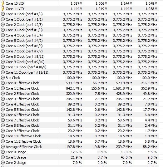

Hmm mich wundert das hier alle so niedrige Werte beim SOC Verbrauch haben, dort allein hab ich 17 Watt Verbrauch. Pizza! hat dort z.B. Nur 13 Watt und laut Anzeige ja auch mal noch weniger das bedeutet ja ich verbrate 4W schon im besten Fall mehr. Hat jemand eine Idee warum? Ist aber unabhängig vom Energiesparplan. Hatte mal testweise VDDG und VDDP runtergesetzt dann funktioniert der Plan aber komischerweise bei mir gleich ein Tick schlechter.

Werde ich wohl mal probieren wobei ich persönlich nicht glaube das sich die 3-4 Watt PPT besonders bemerkbar machen was den Performancegewinn angeht. Jetzt muss ich mich erstmal einlesen was für Spannungswerte für SOC, VDDP und VDDG bei welcher RAM Spannung für Werte haben können. Zumal die Timinig Werte beim RAM OC ja entschiedender sind als der bloße Takt.
Nachtrag:
Habe mal ein bisschen gespielt entspannte Timings auf 3200er Takt (tiefer möchte ich aus vermutlich bekloppten psychologischen Gründen nicht gehen) VDDG muss ich bei 1V lassen sonst spinnt mein Sound rum VDDP sind auch 850 mV problemlos machbar, SOC Spannung bei 1,04V damit komme ich auf ca. 3 Watt niedriger was den SOC Verbrauch beim anschauen von Videos und normalen Windows Programmen angeht, wie sich die restliche Performance verhält schau ich mir die nächsten Tage mal an, vermutlich braucht man die Performance nie (hat OC nunmal so an sich ist mehr für die eigene Seele^^, interessanter Weise hat der SOC Verbrauch keinerlei EInfluss auf die Temperatur der CPU bei absolut gleicher Lüfterumdrehungszahl.
Ich hab nochmal idle und Twitch mit dem Energiesparmodus verglichen.
Im idle kein Unterschied und selbst bei Twitch (was mehr Verbrauch als Youtube hat) nur 2-3 Watt besser.
Ich denke ich kann selbst mit 1usmus oder V4 Plan kaum noch besser werden, allein die Optionen im Bios haben wohl alles bei mir erledigt.
