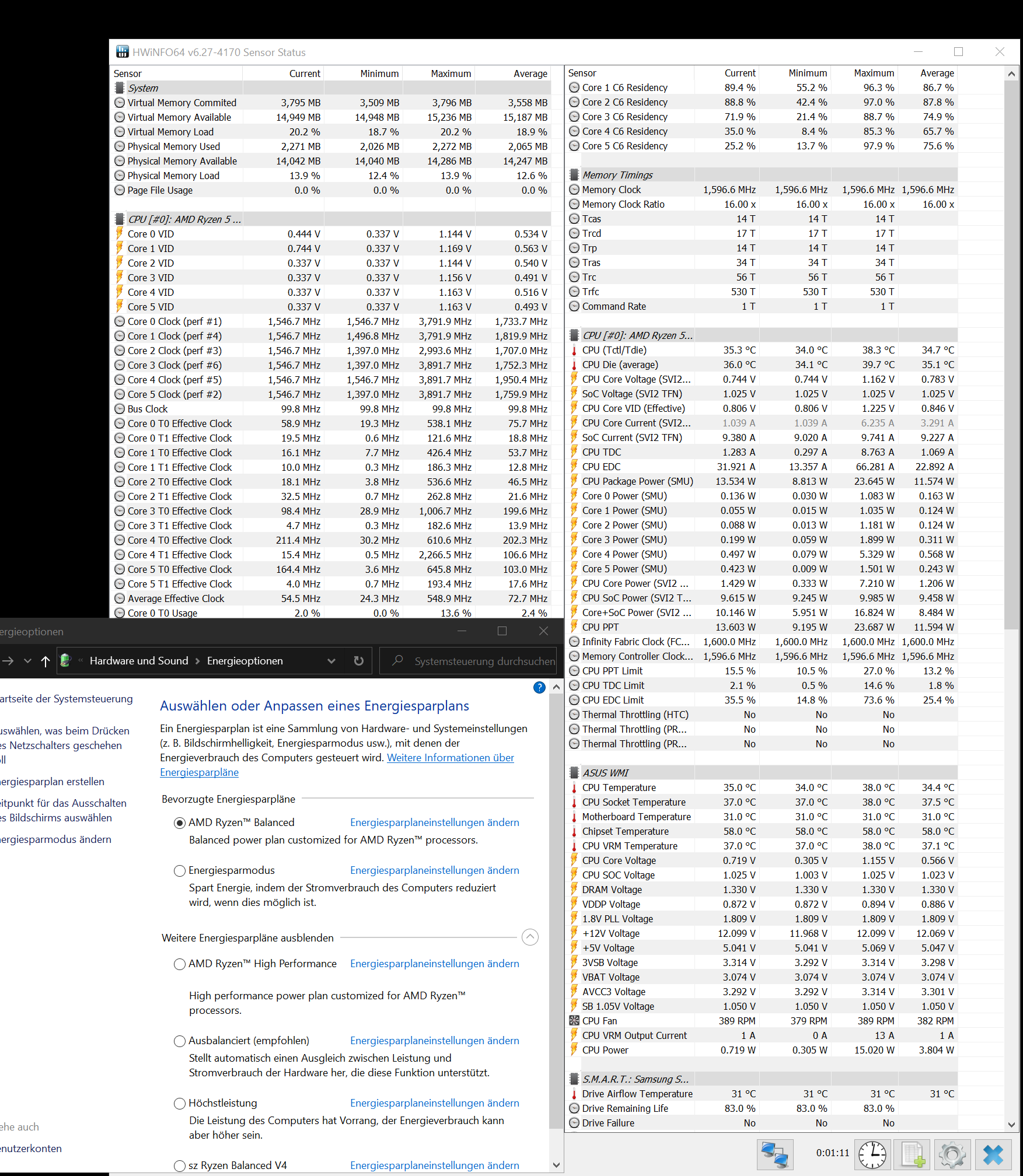

Mein idle Verbrauch war zu hoch, glaub lag bei 24W rum.
Aktuell 13W beim surfen. Performance war auch nicht höher.

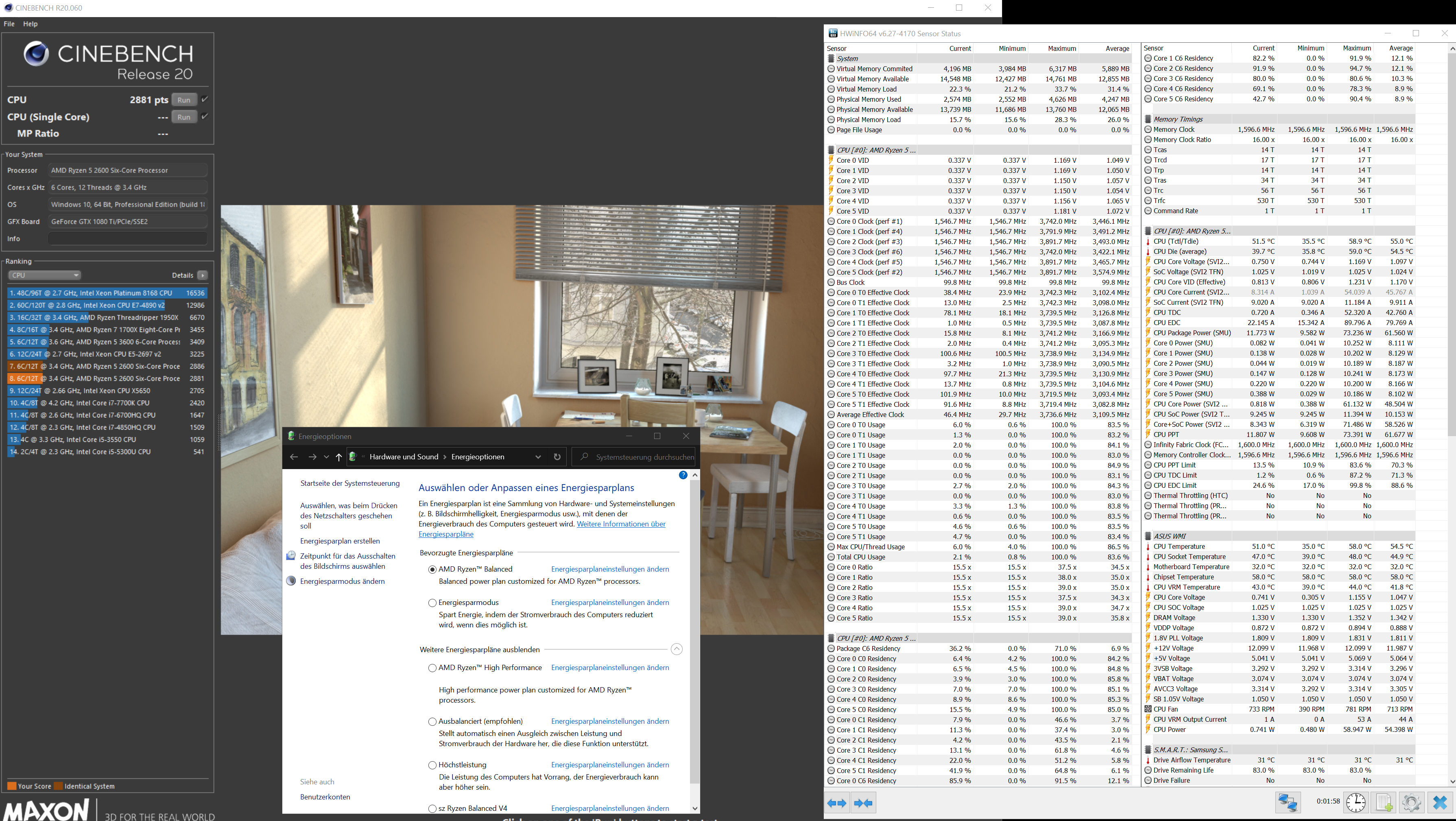

Hier hast du noch 2 Bilder mit -68mV offset: (idle balanced vs v4 ryzen 2600)

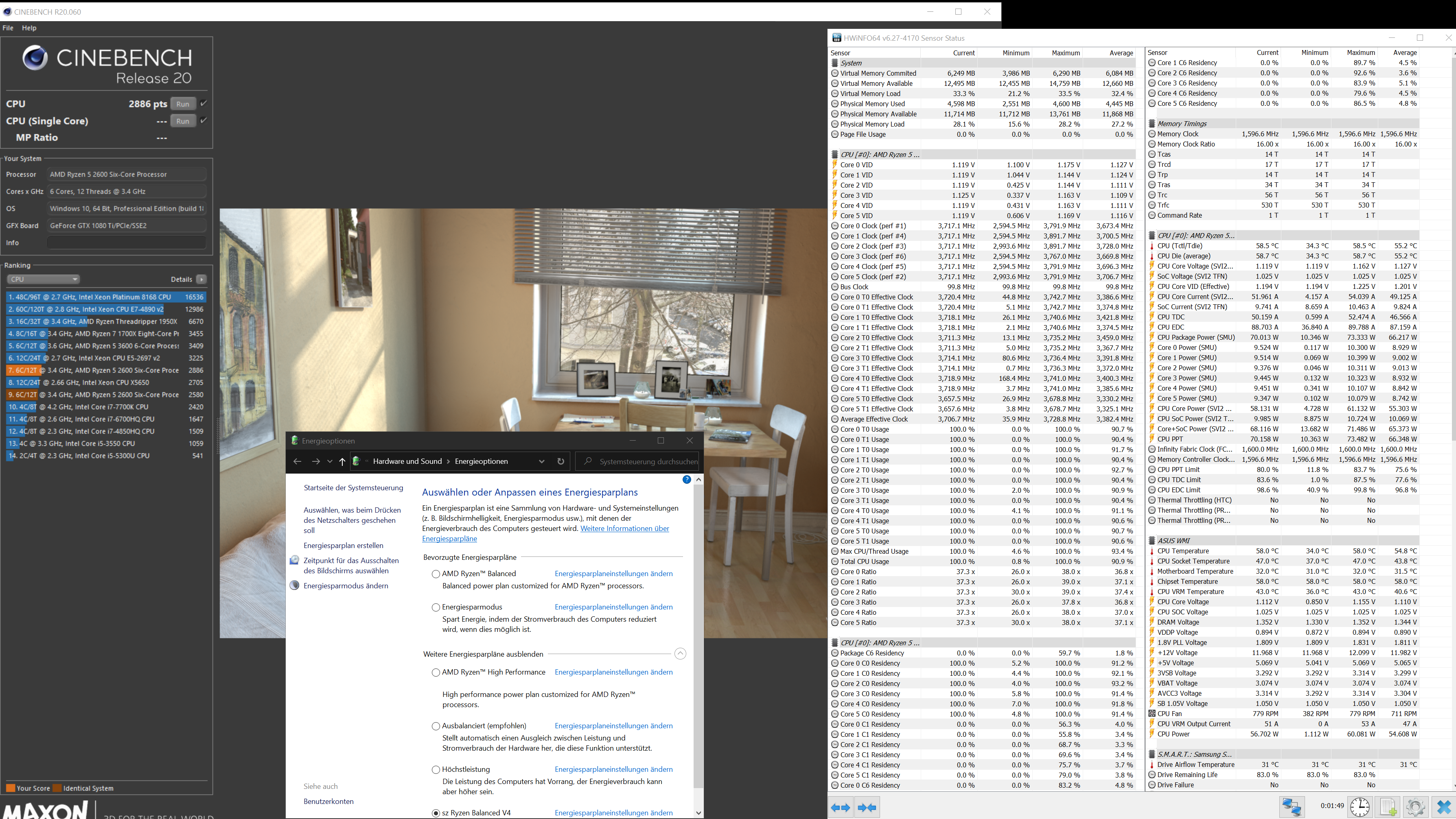

Hier haste noch 2 CB 20 runs mit einem offset von 68mV balanced vs v4

Nur um es klarzustellen: Wir reden hier vom Ryzen 2600 (also Zen+), richtig?
Die Messungen sind leider nicht so richtig sauber. Verbrauch/Temps sind mit negativem Offset höher als ohne beim RB? Bei der Messung ohne Offset (mit V4) läuft noch irgendwas recht aktiv im Hintergrund.

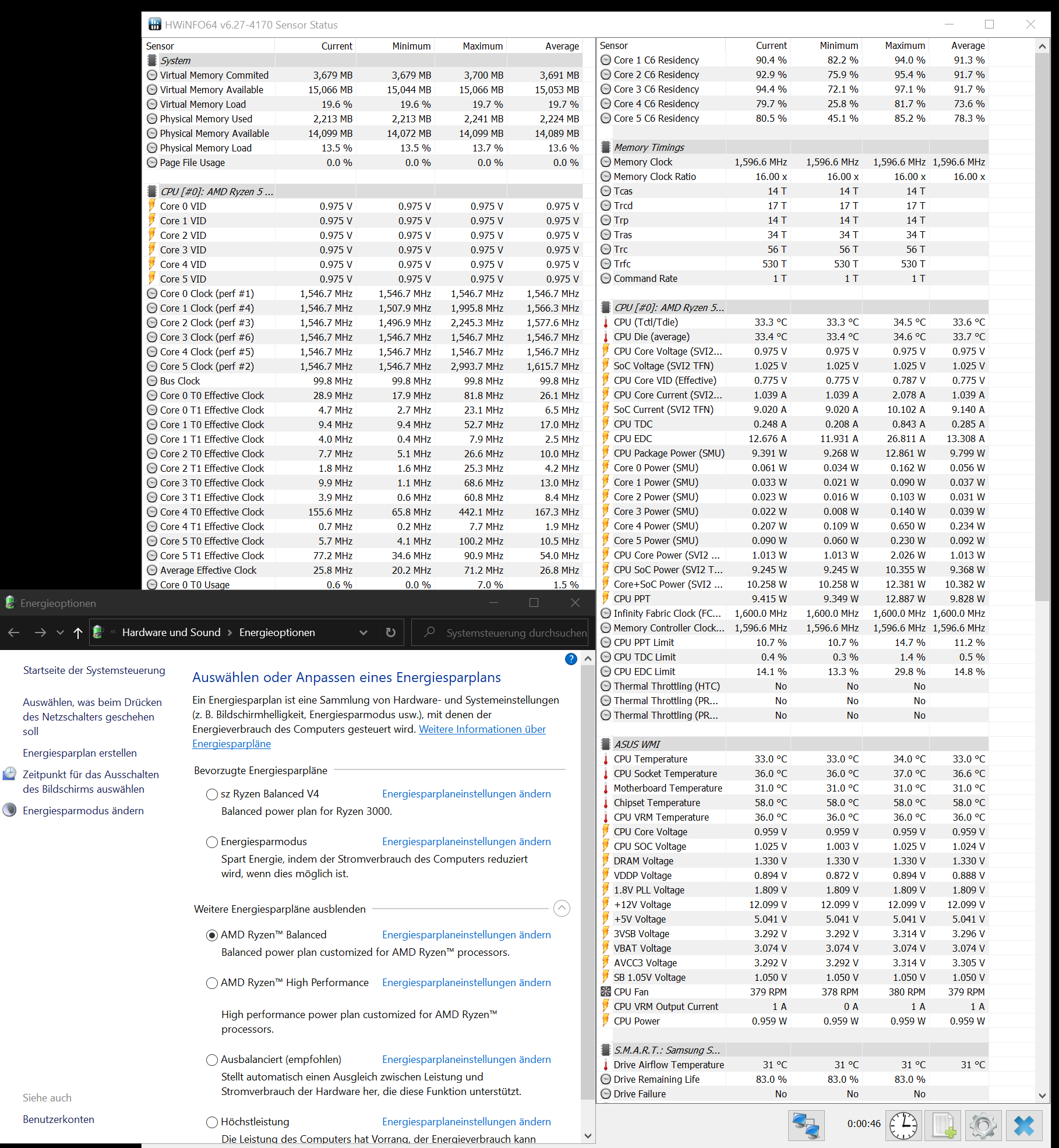

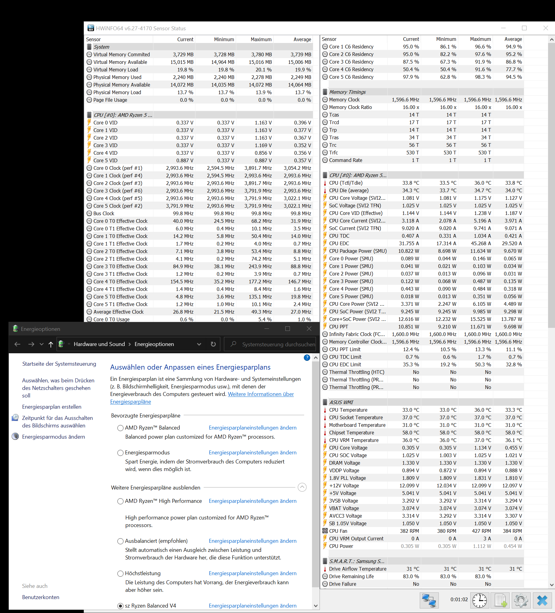

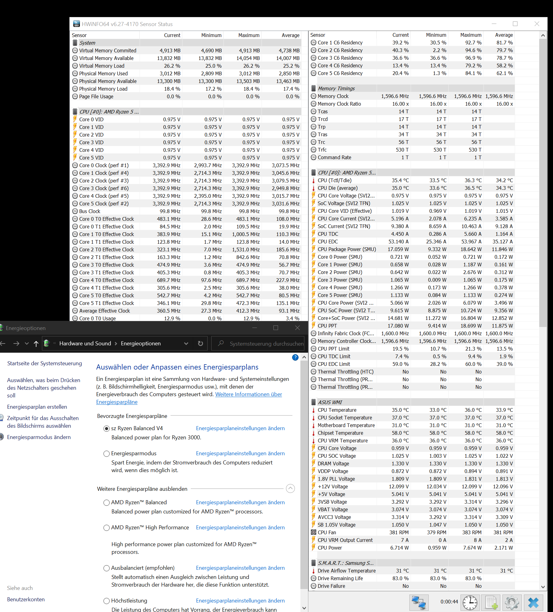

Ja Zen+, bei den erstem 2 Bildern (ohne offset) läuft die CPU @ 0.975V und 3.4GHz manuell eingestellt im BIOS.
Die ersten beiden Bilder ohne offset wurden im idle gemacht, danach bin ich ins Bios und hab Takt von 3.4GHz auf Auto gestellt und die Spannung von 0.975V auf -68mV offset. Hast glaub ich was falsches verglichen oder ich hab nicht verstanden was du genau meinst. Die CB runs sind auch mit -68mV offset.

Duvar schrieb:Die ersten beiden Bilder ohne offset wurden im idle gemacht
Dann kann ich die schlechten C6-Werte bei fester Spannung (mit V4) nicht ganz nachvollziehen. Warum parken die Kerne besser mit Offset als mit fester Spannung?
[ Edit: Interessant, dass der RB im Leerlauf so weit runtertaktet. Ist der nicht auf 99 % Minimaltakt eingestellt? ]
Ansonsten sehen Verbrauch/Temps doch gut aus mit V4 und Zen+, oder überseh' ich was?
