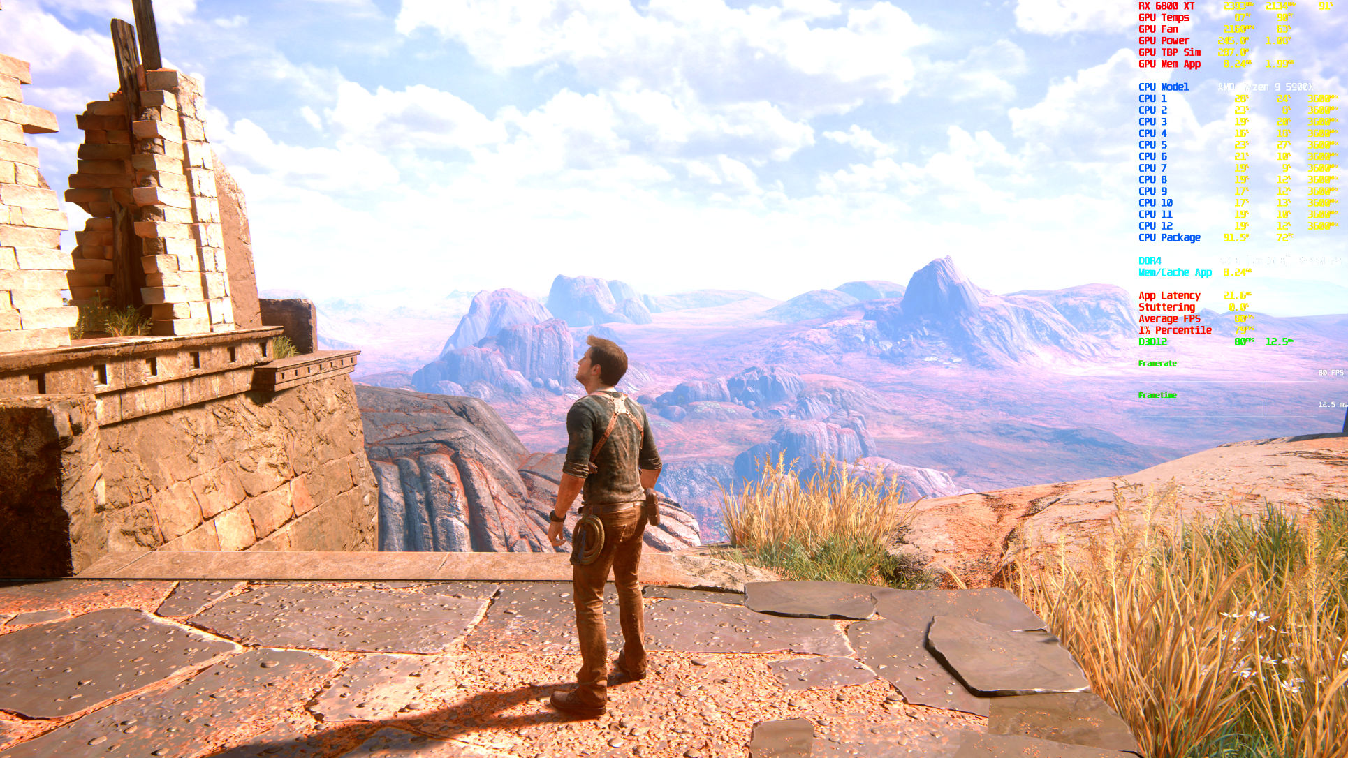

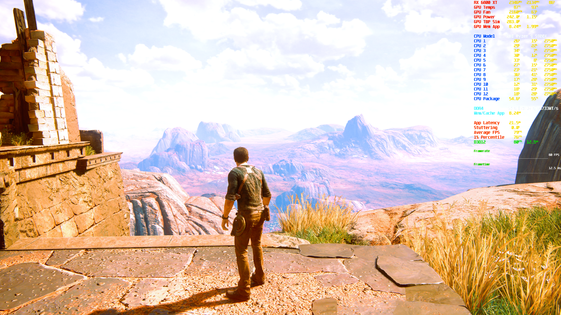

So Habe mal dein V1 Plan getestet und zwischen dem Spiel auch mal umgeschaltet.
Das ganze habe ich bei Unchartet 4 getestet mit Windows 11 Pro 22H2
Die Bilder musste ich bissel bearbeiten, wegen HDR im Spiel waren die Bilder etwas hell.
Also in dem Spiel Funzt es ziemlich gut. Spiel ist auf 4K mit FSR2 und alles Ultra + 80FPS Begrenzung
mit dem v1 plan bleibt die cpu Konstanz auf 2.700mhz mit ca 53°C bei Ausbalanciert geht's hoch bis 78°C

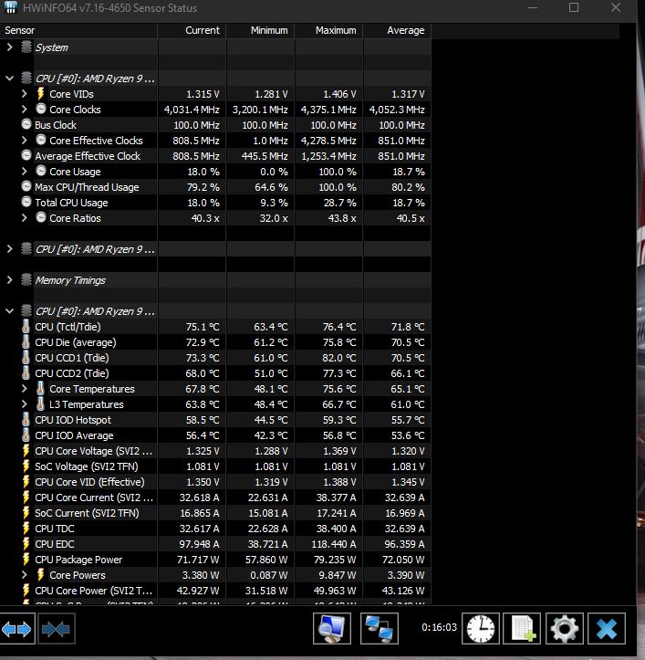

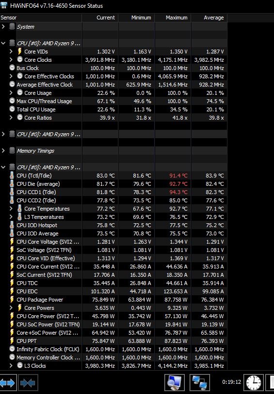

Ich nutze ja noch den 3900x. Bis vor paar Tagen noch mit einem Wraith Prism Kühler. Was Lautstärke und Temps anging,war er mehr als am Limit.
Daher hab ich ihn mit dem Deepcool AS500 Plus ersetzt,weil ich keine so dicken Brocken wie die Noctua Lüfter am Mainboard hängen haben wollte. Und da der AS500 Plus in Sachen Kühlleistung auf einem ähnlichen Niveau ist wie der NH-D14/15 von Noctua,war dieser ein super Kandidat.
Im Anhang seht ihr 2 Screens vorher und nachher. In Zukunft kommt auch noch ein neues Gehäuse dazu,da werden die Temps sicher nochmal besser.
Bin gespannt was mit dem Energiesparplan und UV dann noch geht beim 3900x.
