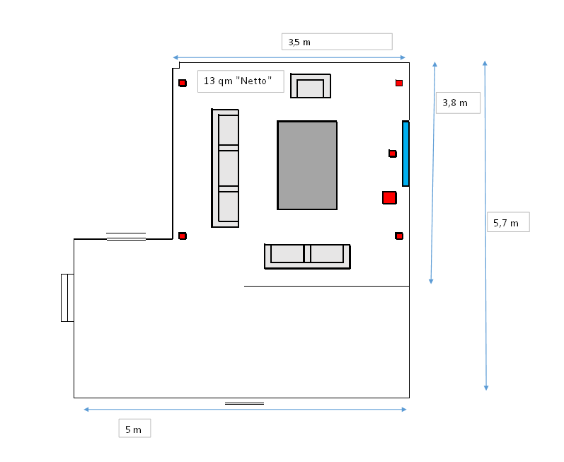

Aufstellen würde ich die Boxen auf etwa 13 qm, wobei der eigendliche Raum etwas Größer ist.
Man kann sich das in etwa so Vorstellen:
Der Strich in der Mitte ist eine als Raumtrenner fungierende Schrankwand.
