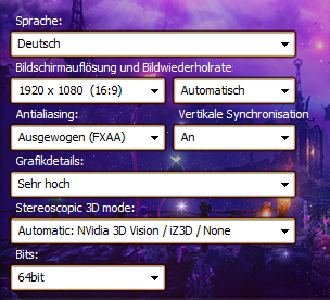

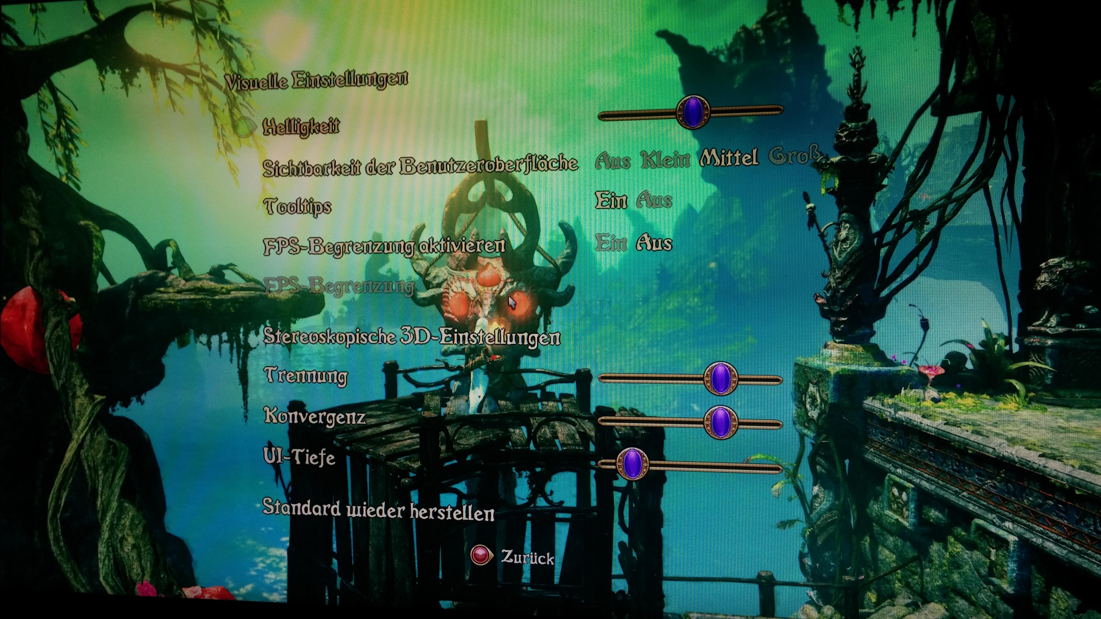

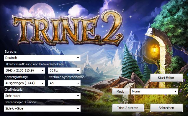

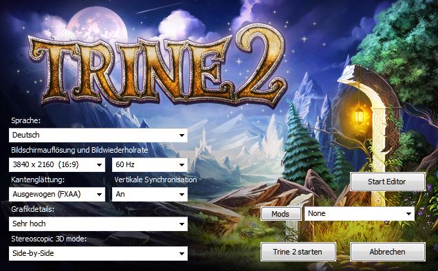

Einige Fragen hätte ich noch dazu:
1. Sind die Launcher und ingame Einstellungen (siehe Bild) richtig für das Spiel?
2. Kann man die Tastenkombination Alt+F1 für die Screenshots ändern? Bei dieser Tastenkombination
wird Player 2 eingeschaltet und damit war es für mich etwas nervig die Bilder herzustellen.

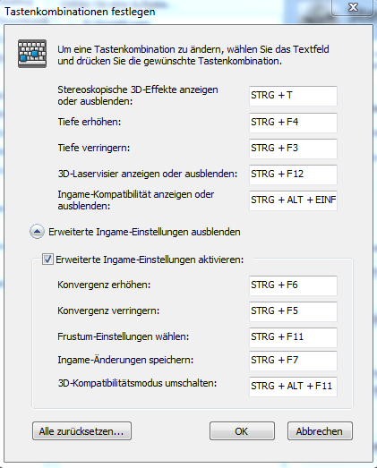

Danke für die Screens, sehen genial aus.
Ja, im Treiber kannst du jegliche Tastenkombinationen ändern --> Button "Tastenkombinationen festlegen".

Falls du per Beamer spielst solltest du die gleichen Einstellungen wie bei Trine 2 verwenden:
Damit hast du dann die maximal mögliche Bildqualität für 720p 3D.
Also ich finde da jetzt keine Tastenkombination für die Screenshots. Wo meinst du genau?
Ja klar danke. Ich werde diese 3 Level die es da gibt wahrscheinlich bei meinem Bruder zocken an dem 60" Da benutzt man wahrscheinlich die gleichen Einstellungen, richtig? Da werde ich auch vorher den 3D Depth Hack aktivieren.
Ich hab jetzt bloß gefragt welche Einstellungen man am Monitor braucht damit ich die optimalen Einstellungen habe um die Bilder zu machen. Ich musste gestern schon feststellen das es leicht geruckelt hat.

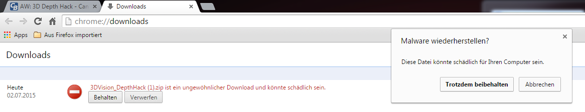

Wieso bekomme ich jedesmal eine Warnung wenn ich diese Datei runterladen möchte?
So eine Meldung habe ich sonst noch nie, bei keiner Datei erhalten:

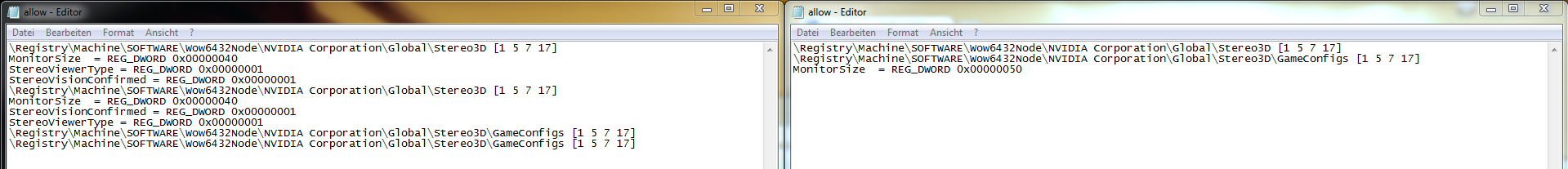

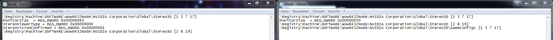

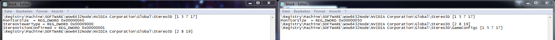

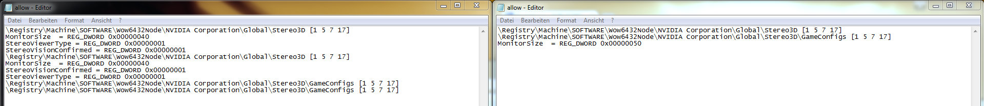

@GamerGaP:
du hast mir 2 verschiedene 3D Depth Hack geschickt. Die allow und block Dateien sehen auch unterschiedlich aus.
Dann nochmal kurz ne Frage:
Die Dateien HotKeyPlus und regini sind ja nicht unbedingt notwendig oder? Set.bat und unset.bat werden doch per Doppelklick aktiviert oder machst du das etwa anders?

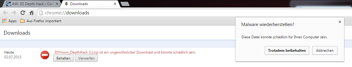

die Warnmeldung kommt wahrscheinlich wegen dem "Hack" im Dateinamen
Die Funktionsweise ist die gleiche, ich habe den Script lediglich entwas überarbeitet und die überflüßigen (weil doppelt) Befehle entfernt.
Der Einzige wirkliche Unterschied ist die Monitorgröße:
regini.exe ist zwingend erforderlich, da diese von den .bat dateien aufgerufen wird. Solltest du die Datei gelöscht haben würde dies erklären warum du den Hack nicht mehr deaktivieren konntest.
Hotkeyplus ist optional, aber sehr nützlich.

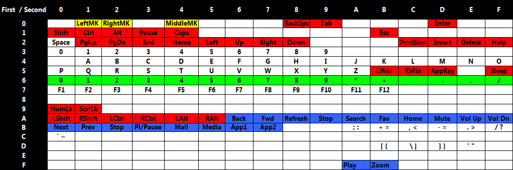

Hallo Zusammen,
die Screenshot-Taste musst du in der Registry eintragen.
64bit: HKEY_LOCAL_MACHINE\SOFTWARE\Wow6432Node\NVIDIA Corporation\Global\Stereo3D\
Schlüssel: "SaveStereoImage"
Den Hexwert für deine Wunschtaste, der im Schlüssel eingetragen wird, kannst du dir aus den beiden Tabellen aus dem folgenden Artikel ableiten.
"http://3dvision-blog.com/3053-modifying-all-3d-vision-control-key-combinations-as-you-need/"
Grüsse Thiu
Nein, natürlich habe ich die Dateien nicht gelöscht. Eine Sache hat mich aber doch gewundert. Wenn ich die unset.bat oder set.bat aktivieren wollte ging manchmal ein Fenster auf wo ich auf ausführen klicken musste. Das war aber nicht immer so. Normal war das schon mit einem Doppelklick aktiviert ohne das sich vorher ein Fenster geöffnet hat.
Thiu schrieb:
Hallo Zusammen,
Grüsse Thiu
Hi,
ich danke dir aber ich komme noch nicht ganz klar damit. Ich habe mir die große Tabelle genau angeschaut und da wird gezeigt das man für F12 die Kombination 7B eingeben muss. Das habe ich soweit verstanden aber wie man bei ALT auf die 04 kommt check ich nicht. ALT ist oben links in der Ecke zu sehen und für mich wäre das die Kombination 12.
Ist es nicht leichter die Tastenkombination mit dem Tool "3DVisionKeysModifier" zu verändern?
Hi,
Moinsen,
das erste Byte bekommst du aus der ersten Tabelle (die mit den grün gefüllten Zellen), das Zweite aus der großen Tabelle. Das Tool kenne ich nicht, aber wenn es das macht, wonach es klingt ... ja, dann ist es leichter. ;)
Grüsse Thiu
Thiu schrieb:
Moinsen,
Grüsse Thiu
Ah jetzt hab ich es verstanden. Ich dachte das ich alle Tastenkombinationen aus der großen Tabelle bekomme. Aber die kleine wird dann für den 1.Teil benötigt. Wieso du es Byte genannt hast würde mich dann vielleicht noch interessieren aber ist auch nicht so wichtig ;)
Das Tool funktioniert schon recht gut aber grade die Tastenkombination für die Screenshots will er nicht übernehmen. So als ob er einen Schreibschutz hätte, keine Ahnung wieso das nicht geht.
Ah da hätte ich doch noch eine Frage: Wenn ich das in der Registry eintrage dann lässt man die erste 0 immer weg ja?
