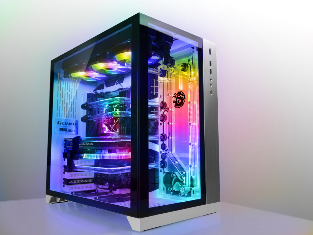

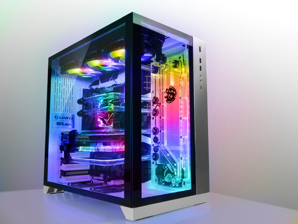

Außerdem wollte ich fragen ob der Kreislauf (wenn man ihn so nennen kann) passt wie ich ihn geplant habe:
Ich gehe von Distro Plate zu einem Komponent und dann direkt wieder zurück zur Distro-Plate. Hab euch mal ein Bsp. geuploaded. Das sollte eigentlich so funktionieren und ich bräuchte nur 90 Grad Anschlüsse, sowie normale. Das würde mir als Anfänger das Beigen der Tubes erheblich erleichtern und sieht meiner Meinung aus dennoch gut aus.

Für eine Distro Platte ist dieser Aufbau das normale Vorgehen. Alles anderen würde wahrscheinlich auch scheußlich aussehen. Und wenn Du es einfach halten willst, machst Du diese letzte Biegung eben mit einem 90° Fitting und nicht in der Hardtube.
Als Temperatursensor eignet sich zum Beispiel: https://geizhals.de/aqua-computer-temperatursensor-fuer-aquaero-53067-a429595.html
Bei dem alternativen Aufbau könnte ich nicht sagen, ob die Distro Plate genug Tiefe hat: https://geizhals.de/aqua-computer-temperatursensor-g1-4-2-pin-53147-a1429449.html
Die erste Variante setzt Du dann unter ein Fitting.

Genau so hab ich mir das gedacht, das ich 90 Grad Winkel nehme und in den Tubes einen 90 Grad winkel biege.
Ob ich die Grafikkarte Vertikal einbaue weiß ich noch nicht, das entscheide ich spontan, wenn alle Teile da sind und ich die ersten Teile eingebaut habe.
Beim zweiten Temperatursensor habe ich mir das selbe gedacht. Glaube nicht das die Tiefe der Distro-Plate ausreicht und dann geh ich lieber mit deiner ersten Empfehlung. Vielen Dank :)
