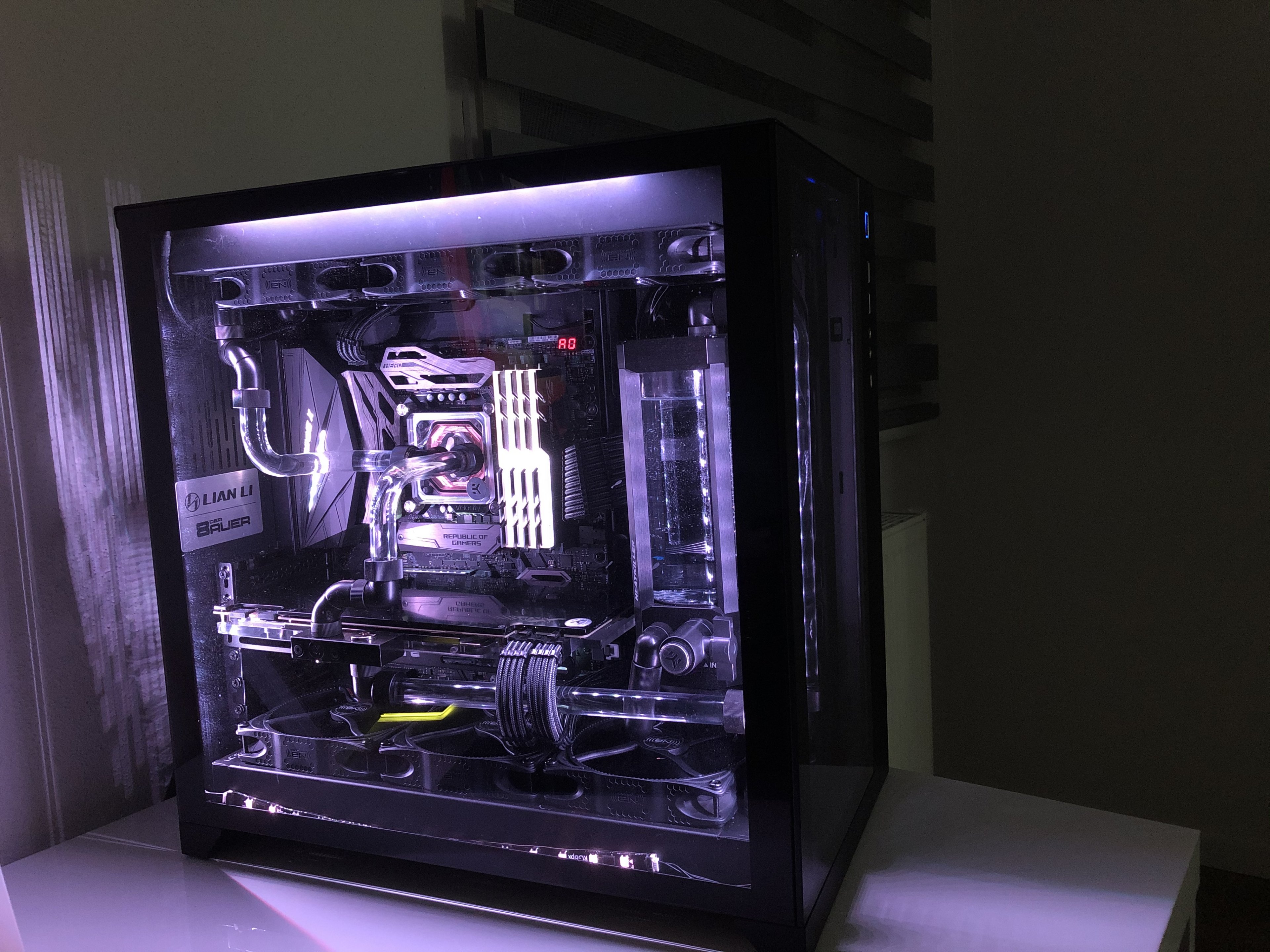

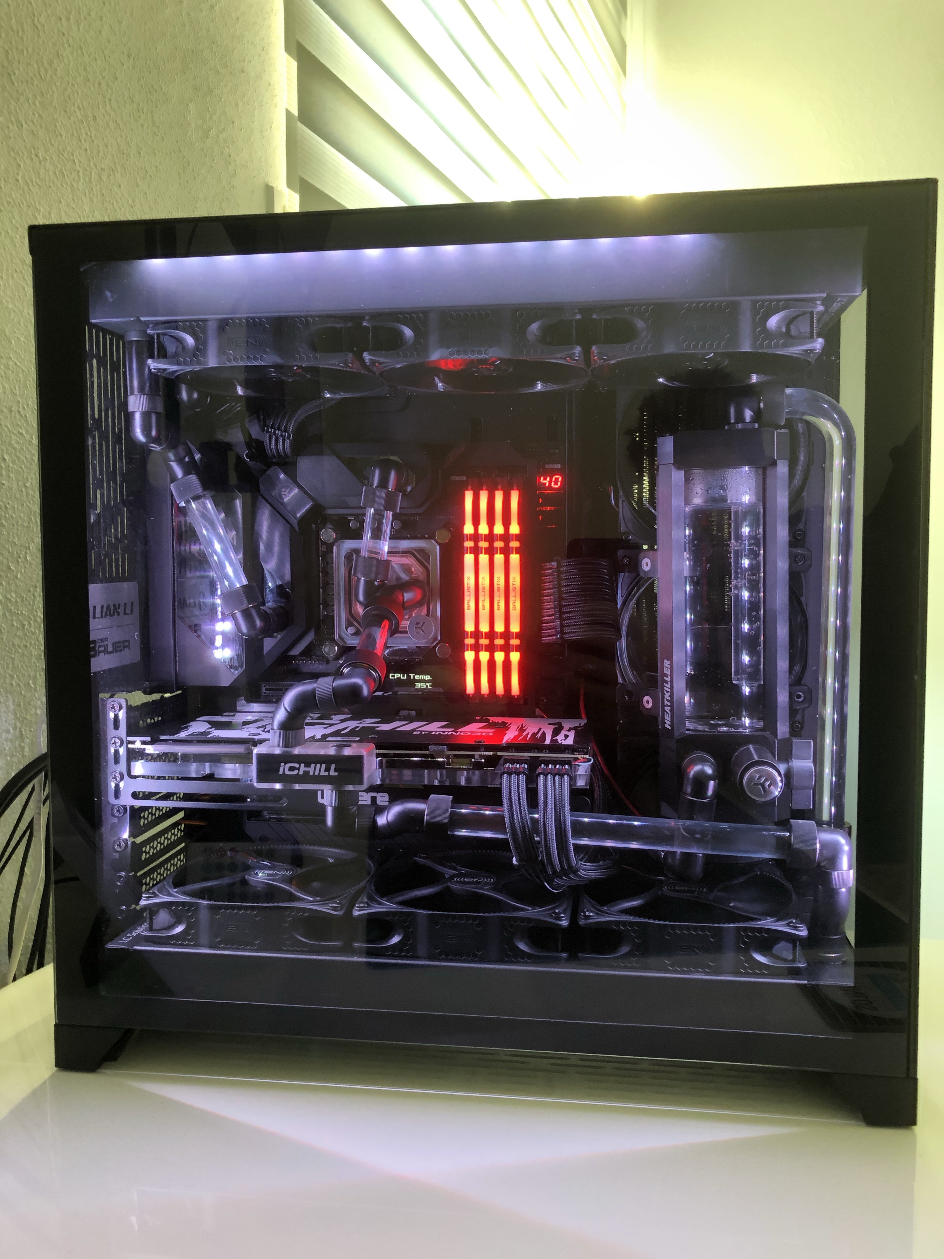

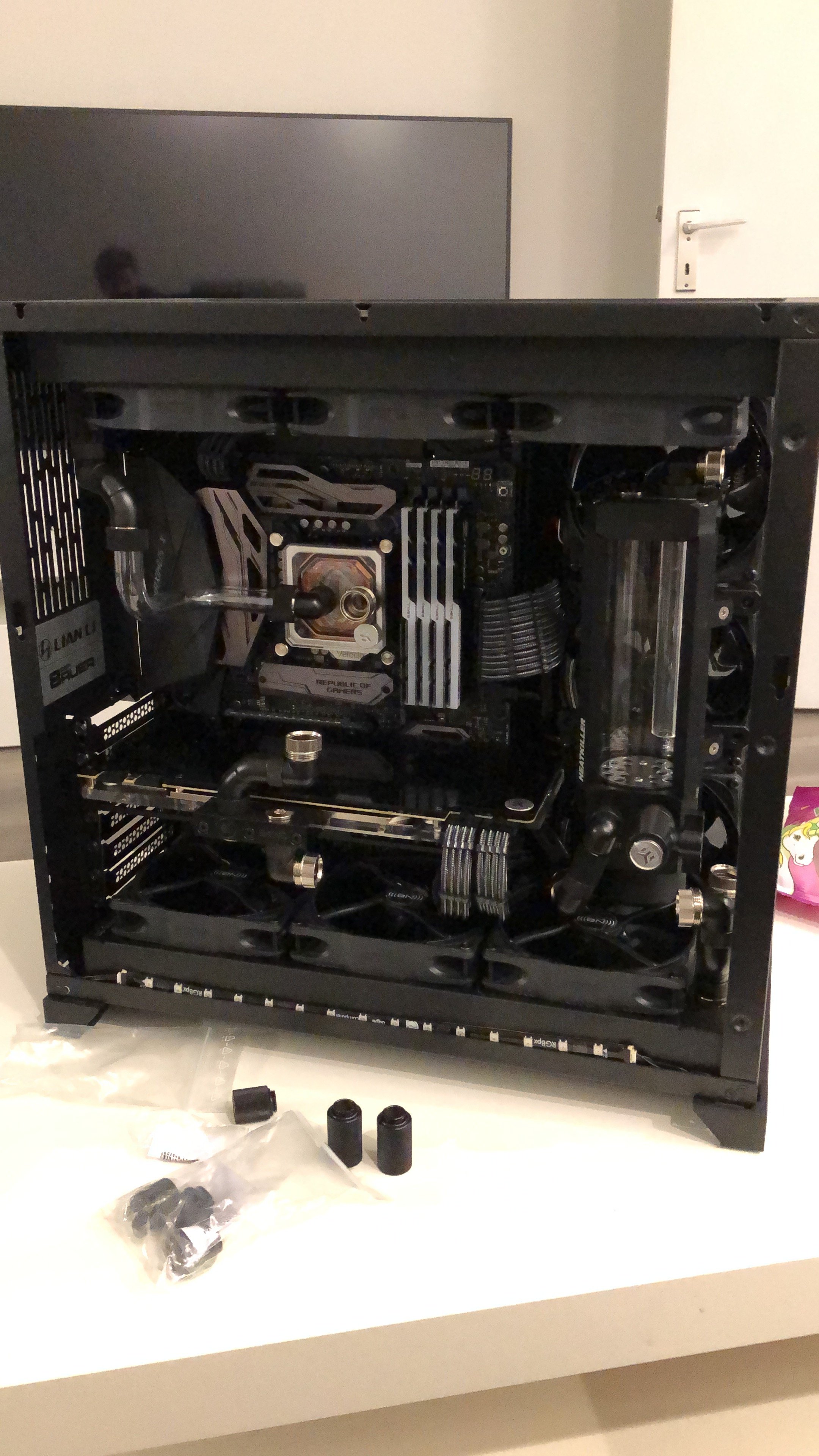

So ich habe nun die Wasserkühlung im Lian Li erweitert und mich von der Distro Plate getrennt.
Neu hinzugekommen sind:
Aqua Computer Quadro RGBpx
Aqua Computer High Flow Sensor
Aqua Computer Temp Sensor
Aqua Computer D5 PWM
Watercool Heatkiller Tube 150 D5
EK CoolStream SE360 Radiator
9x Noiseblocker eLoop B12-PS
Es war zwar eine große Herausforderung das ganze Zeug in das Lian Li O11D zu bekommen, habe es aber am Ende geschafft und es funktioniert wunderbar. Temperaturen in allen Bereichen nun deutlich besser und auch deutlich leiser. Die DDC 3.1 Pumpe der Distro Plate war schon deutlich lauter, dazu kam das die EK Lüfter mit 1200rpm drehen mussten um überhaupt anständige Temperaturen hinzubekommen. Dabei waren die Lüfter dementsprechend laut. Nun laufen die Lüfter mit 650rpm und sind unhörbar. Die D5 ist fast lautlos bei 2800rpm und erzeugt einen Flow von 110l/h.

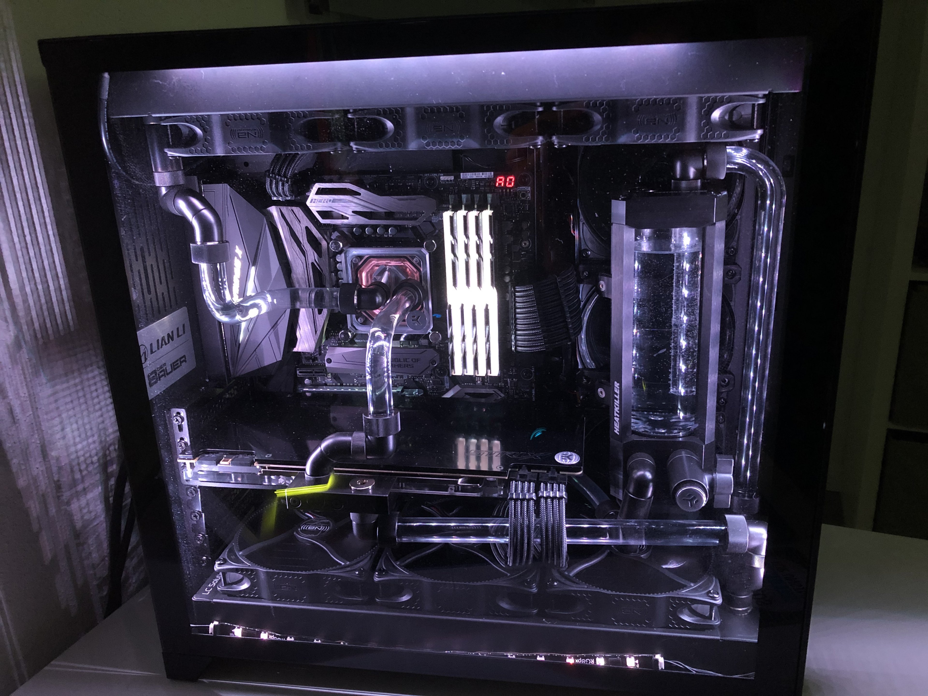

Tommy Hewitt schrieb:
Die Fitting- und Extenderschlacht oben links versteh ich nicht ganz. Hat das nen Grund, wieso du da nicht einfach mit ner Tube normal runtergegangen bist?
Ich hatte einfach gar keinen Bock mehr, da ich stundenlang versucht habe mit der Tube direkt zum Radiator zu gehen. Hab es einfach nicht hinbekommen. Jetzt habe ich eh auf den 9900K gewechselt mit XI Formula Board und sieht jetzt alles etwas cleaner aus.
