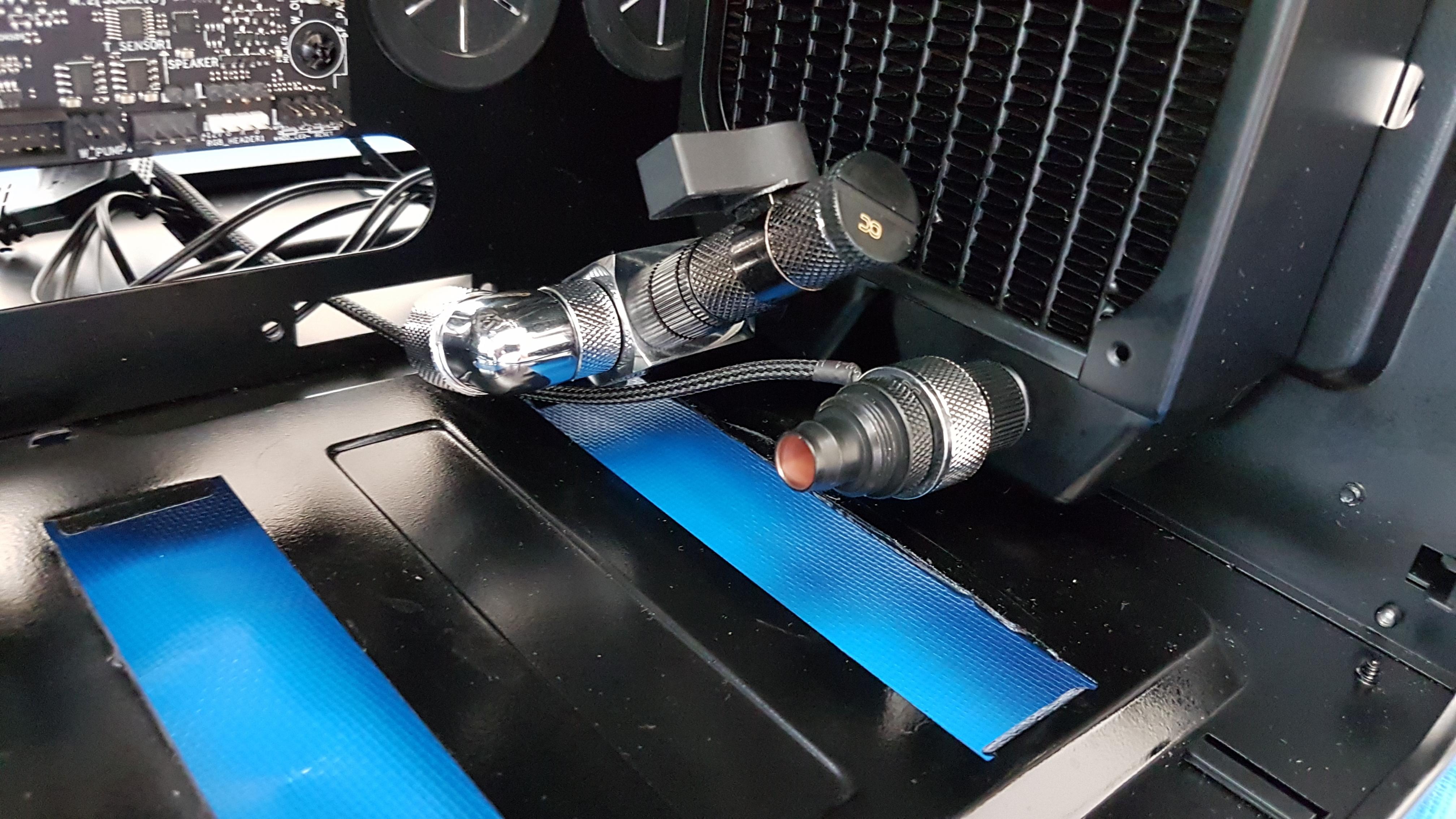

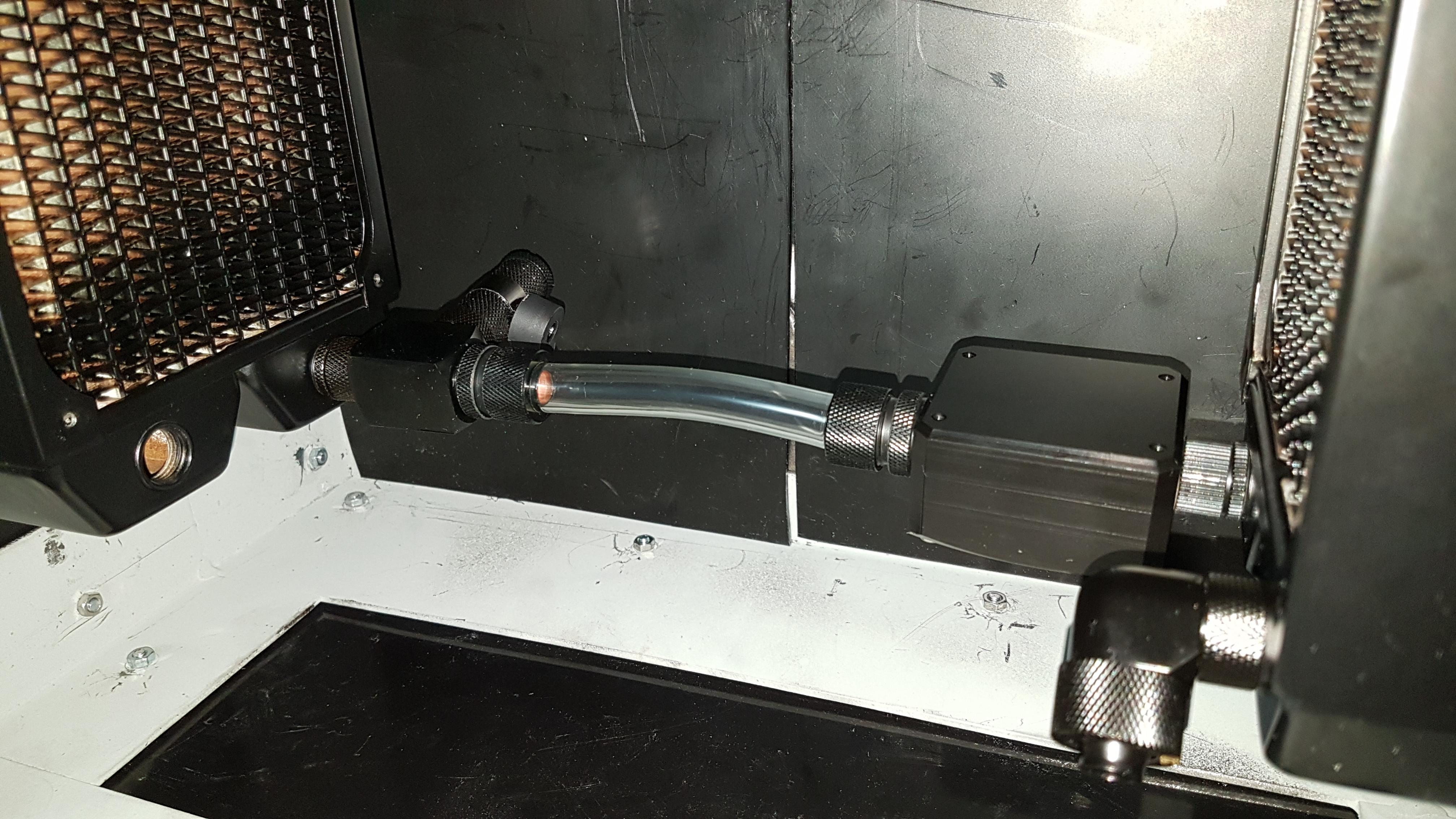

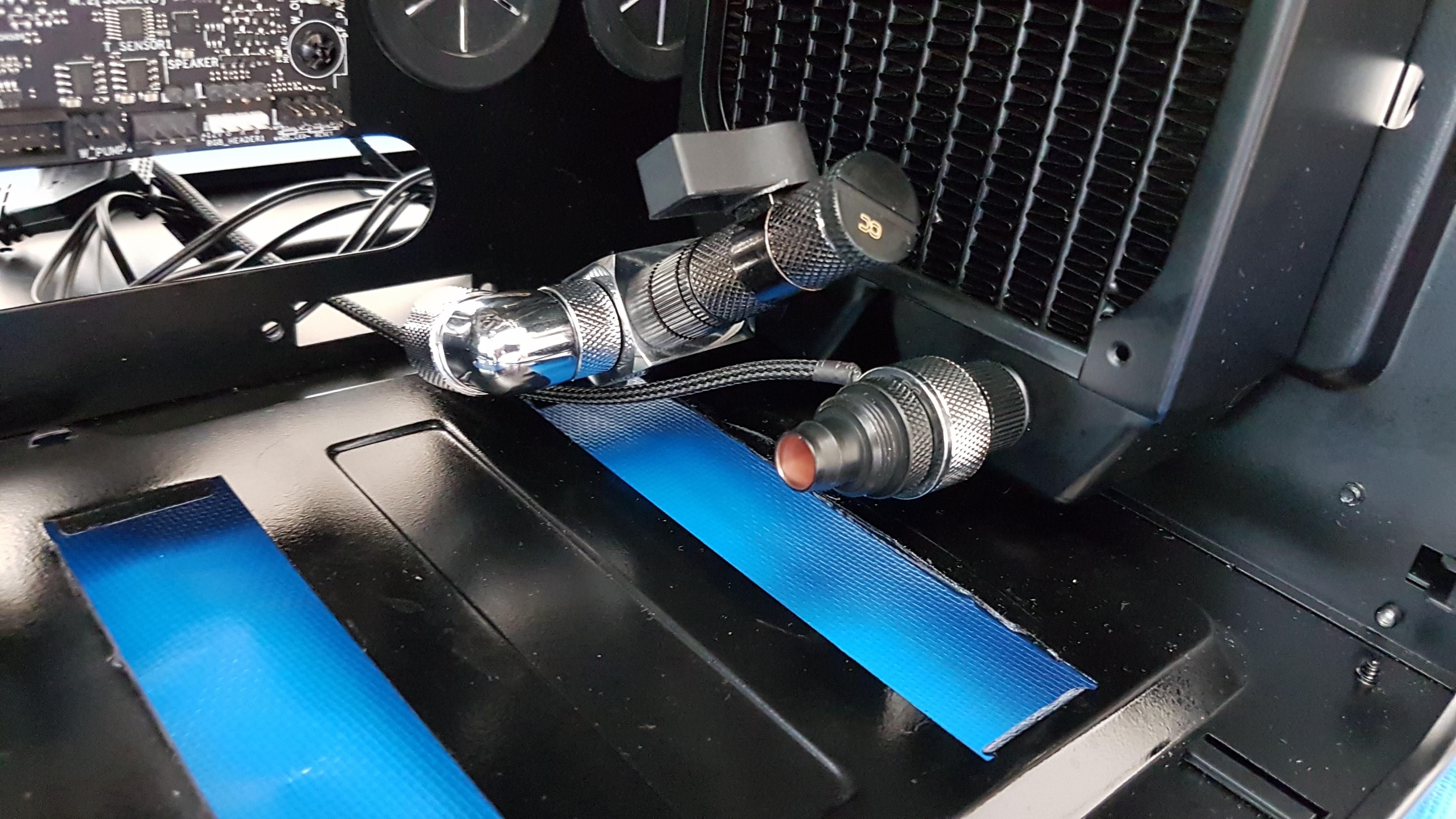

Drain-Port: Wichtig! Danke. Den darf ich nicht vergessen. Welche Lösung wäre hier empfehlenswert?
@ Esenel: Ohne die Konstellation in Frage stellen zu wollen, aber mich würde es doch schwer wundern, wenn ich für die genannten Komponenten (1x Ryzen 2700x und 1x 1080 Ti) mehr als die beiden Radiatoren bräuchte :freak:
Ich habe zwei Drains bei mir drin:
